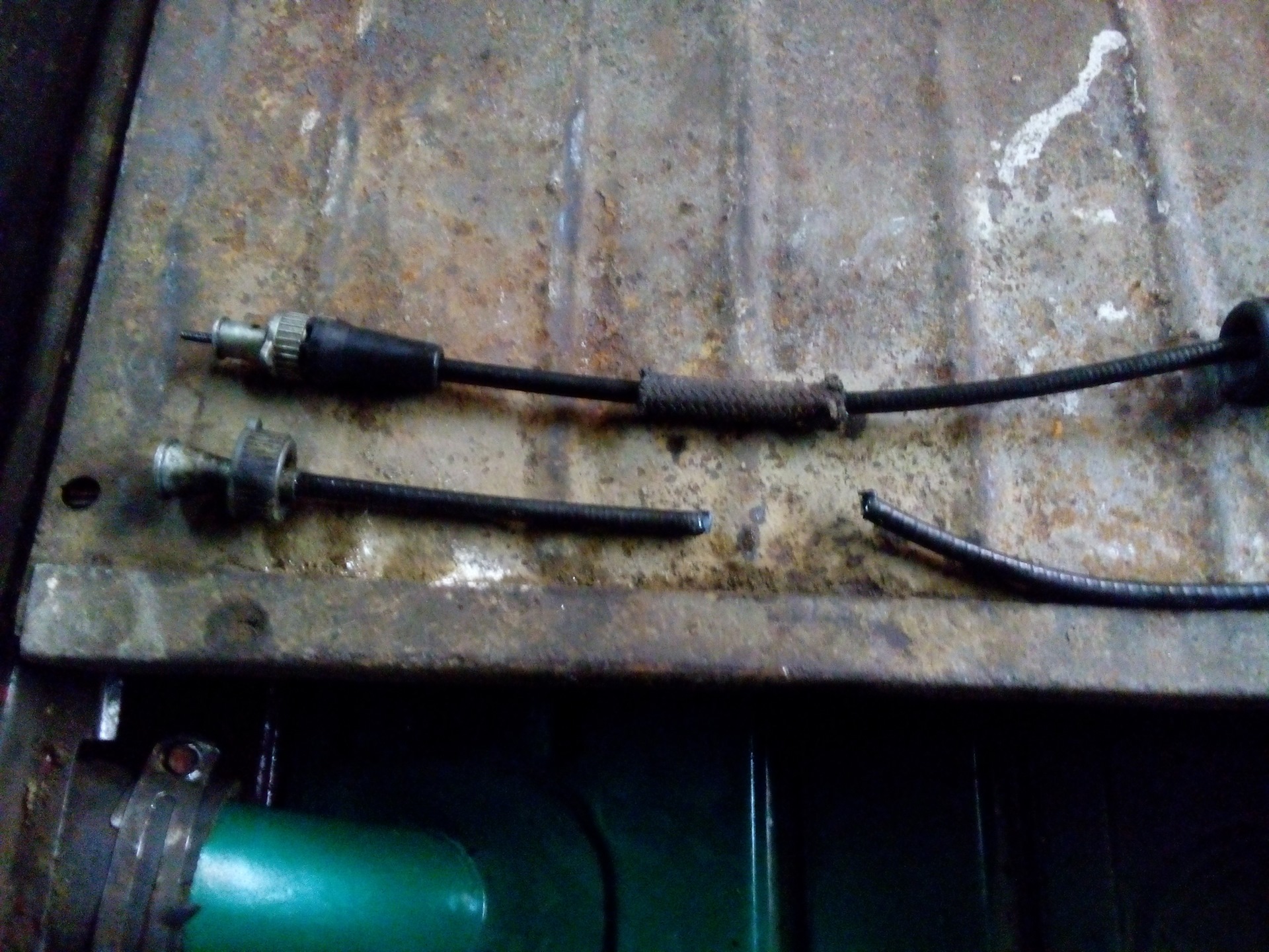

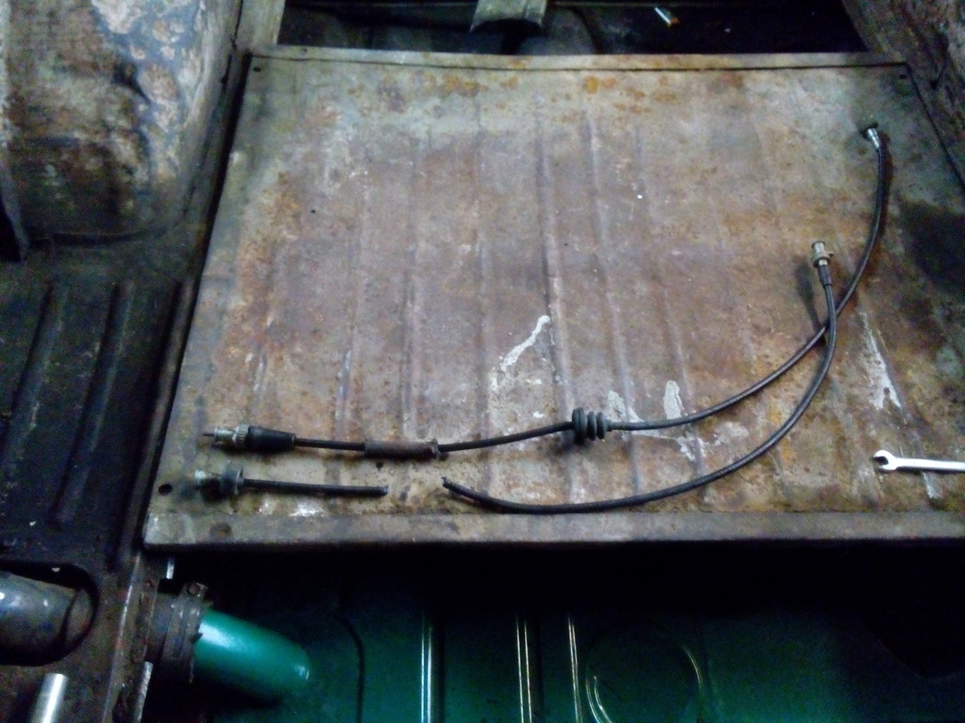

-поставил трос спидометра, для чего скрестил родной москвичевский с жигулевским.
Просто разрезал два кембрика и соединил их шлангом бензиновым, наделись в натяг хомутов не ставил, все гуд, так же когдато и на таврии делал.

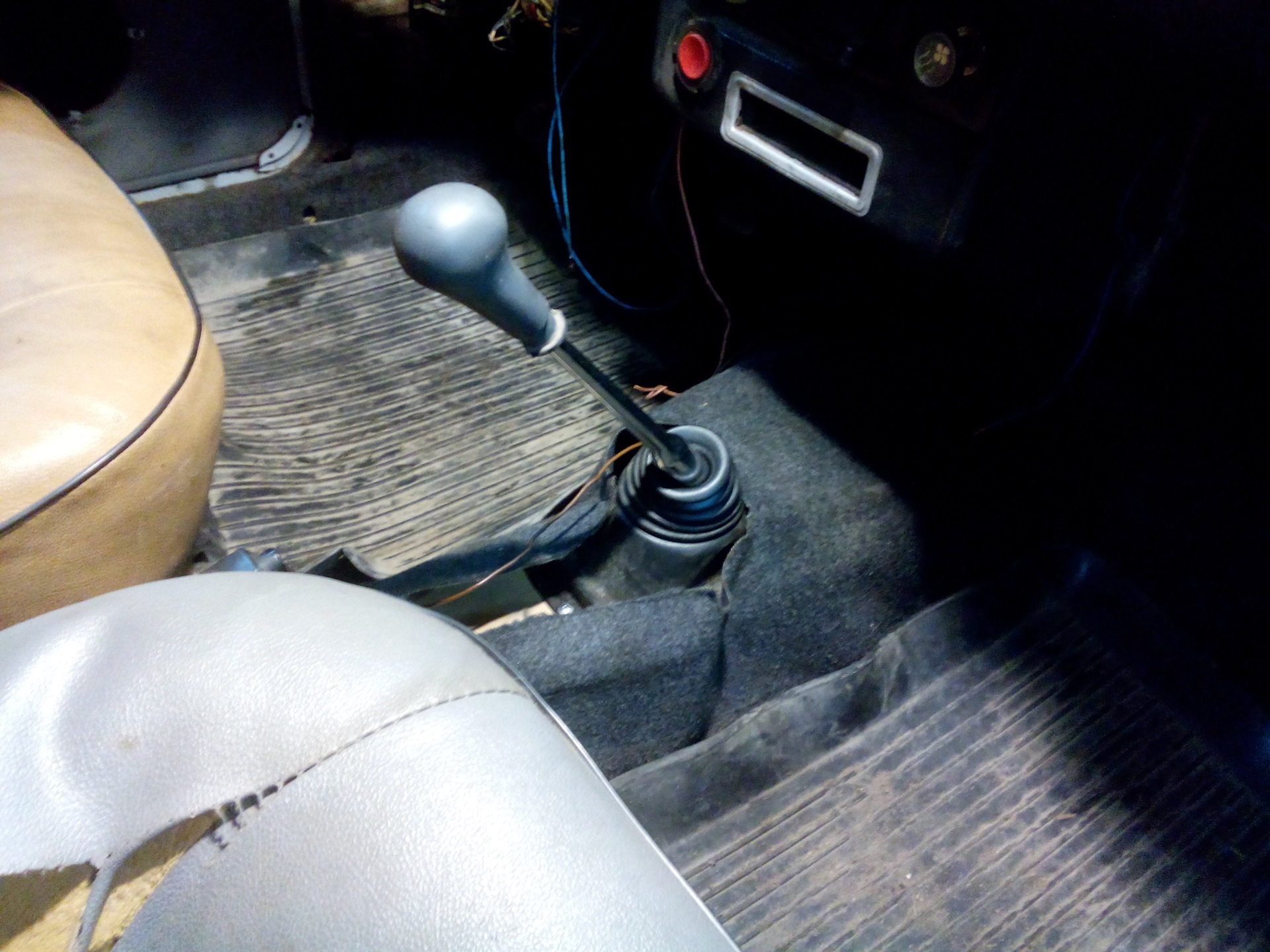

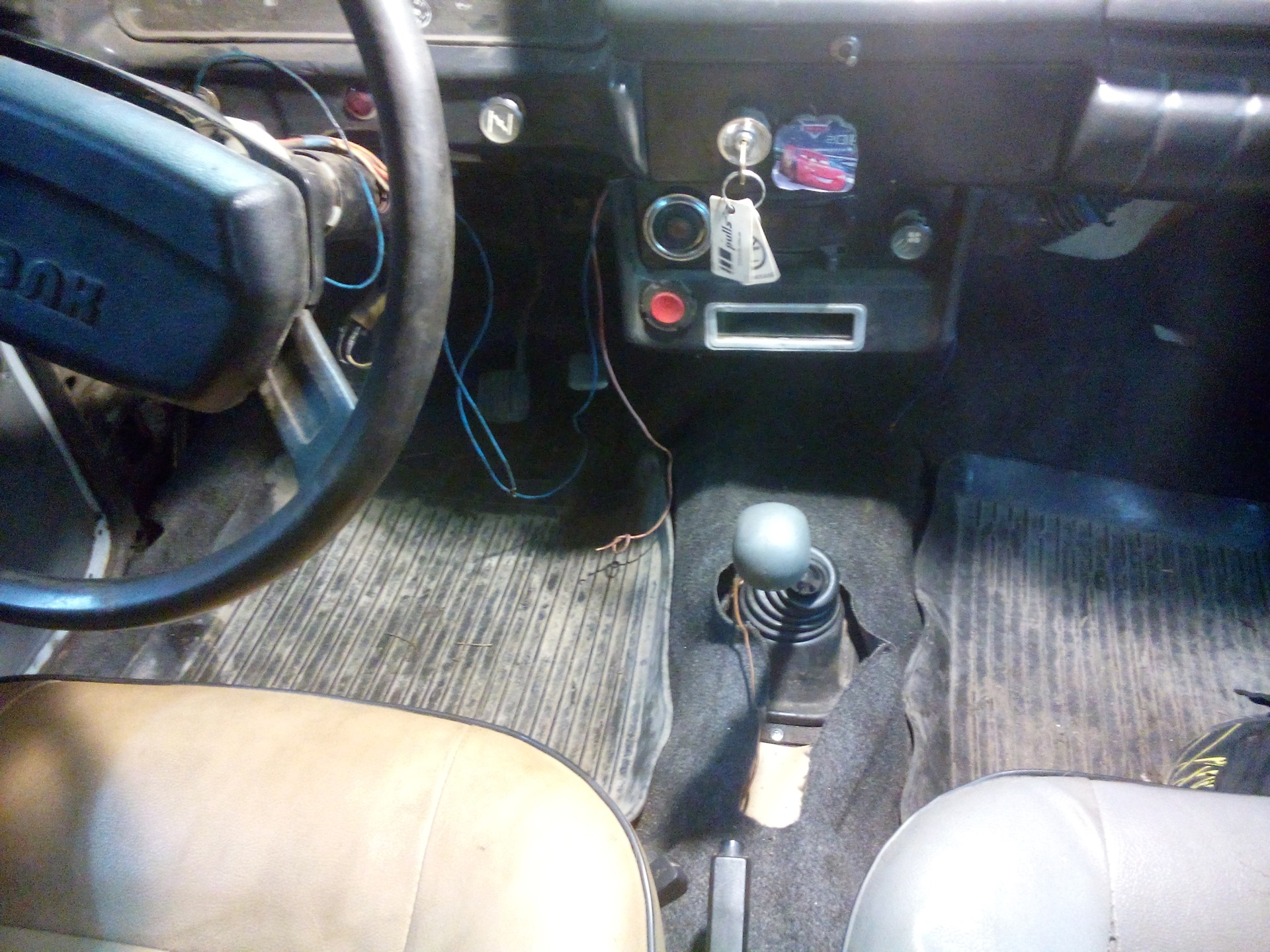

-поставил ручку на кпп, по чужим отчетам читал что нужно будет ее куда-то гнуть, у меня все нормально, точно по центру, нигде не цепляет.
