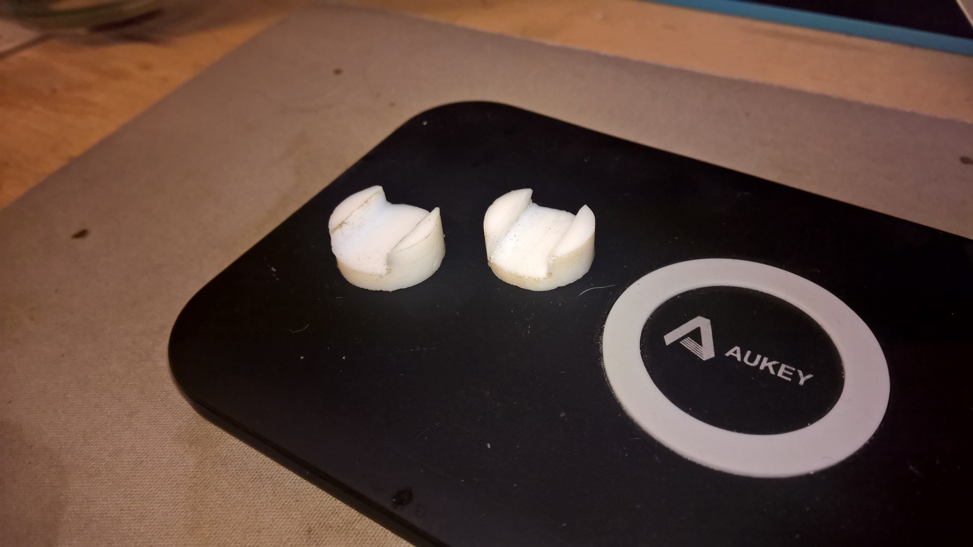

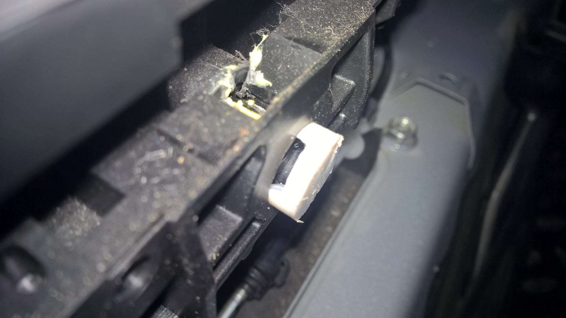

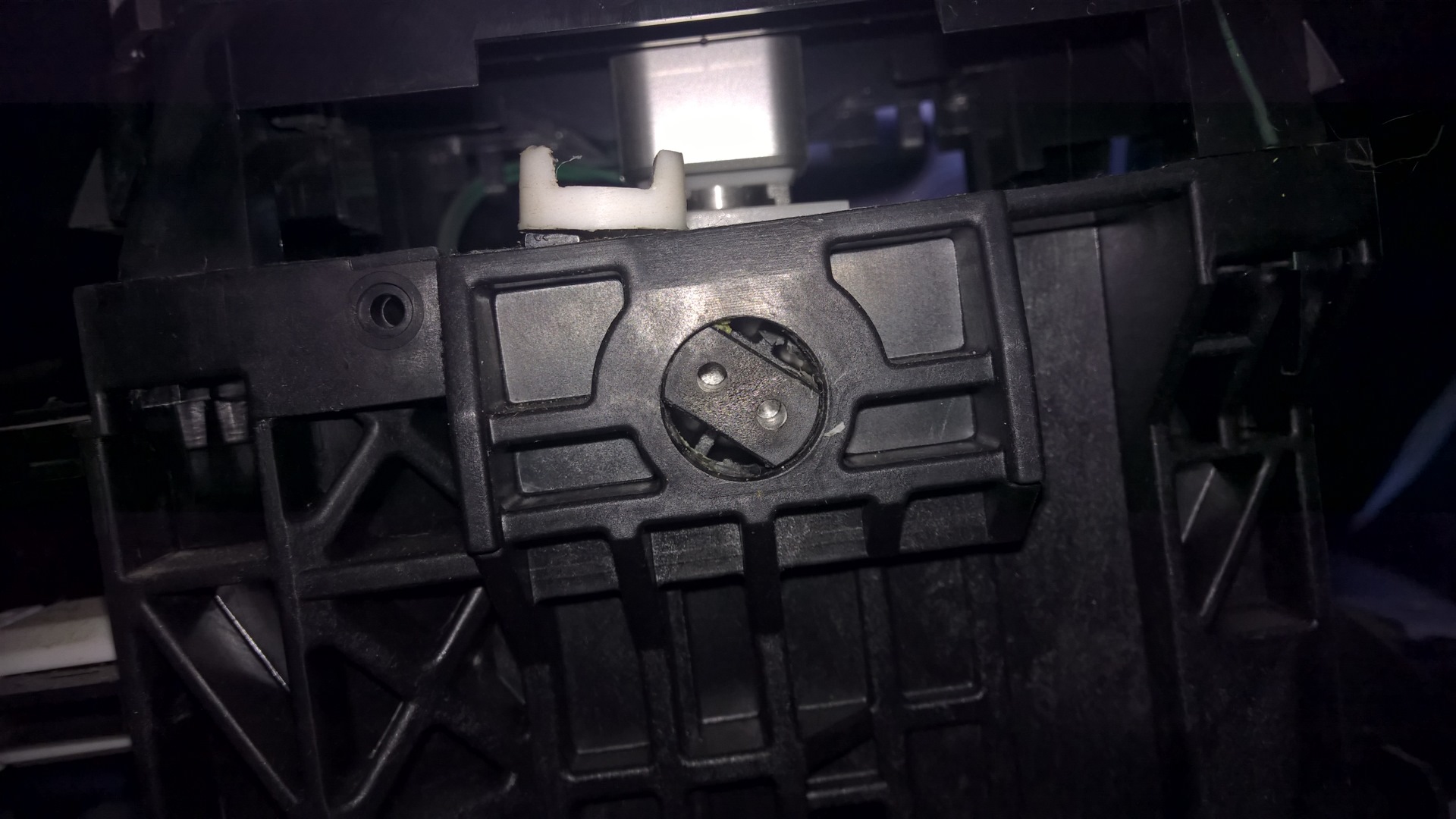

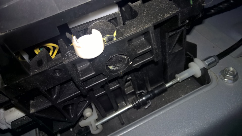

Пока салон разобран, решил выточить втулки для оси рычага АКПП.
Нужен был материал, стойкий к истиранию. Обвел взглядом полки в гараже — взгляд зацепился за пруток фторопласта примерно требуемого диаметра. В процессе обработки выяснилось, что резать и пилить его проще, чем стачивать и зашкуривать, т.е. для изготовления втулки — самое то.

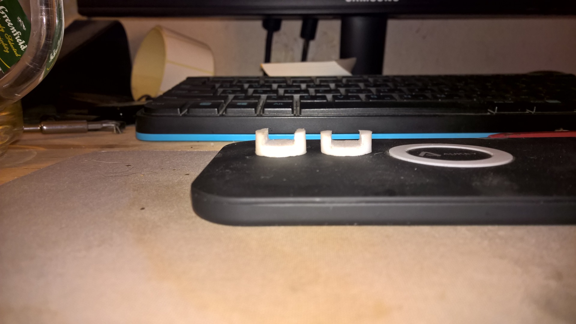

Получились такие вот две втулки:

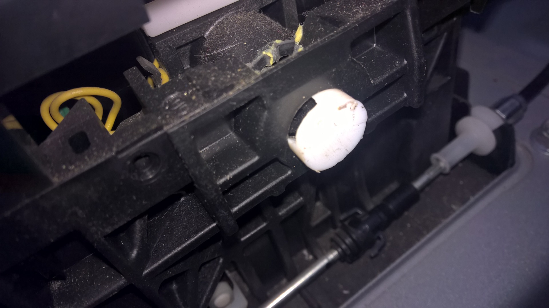

Примеряем. Заходят внатяг на отлично:

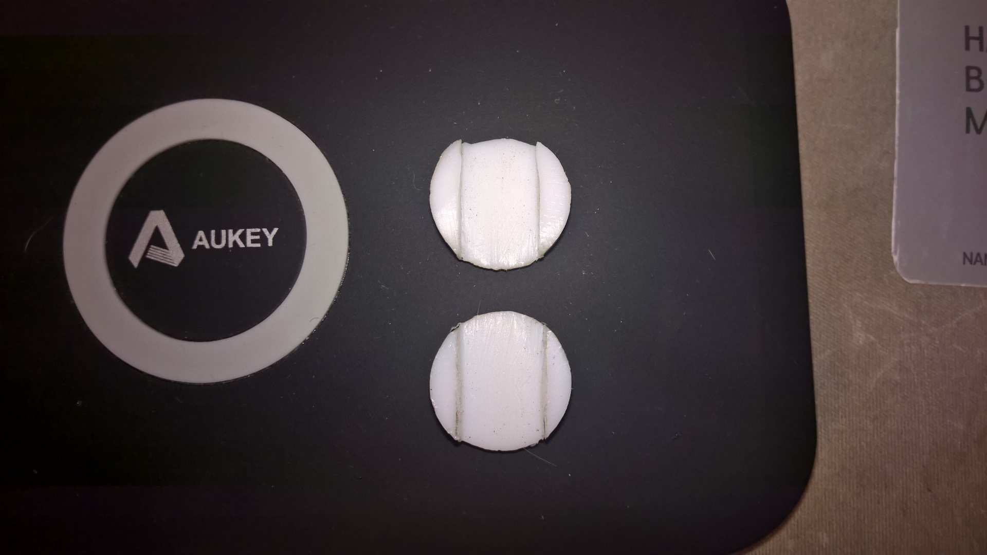

На очереди следующее:
-нарезать метчиком резьбу в двух отверстиях оси рычага с каждой из сторон
—просверлить во втулках соответствующие оси ответные отверстия
—подобрать болтики по длине
-затянуть, отрегулировать и смазать всё это дело
Скоро! Смотрите во всех мониторах страны триллер — "Стояк без люфта"

Бегал между точилом и машиной — подгонял по месту.
фторопласт обладает холодной текучестью, будь осторожен может вытечь *)

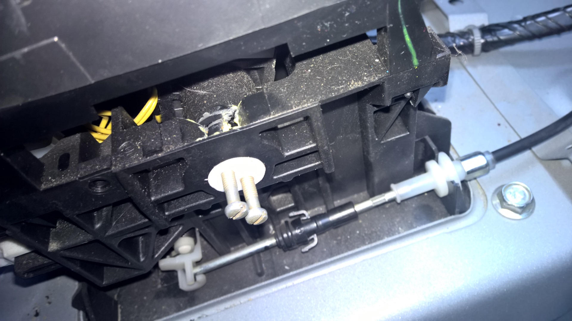

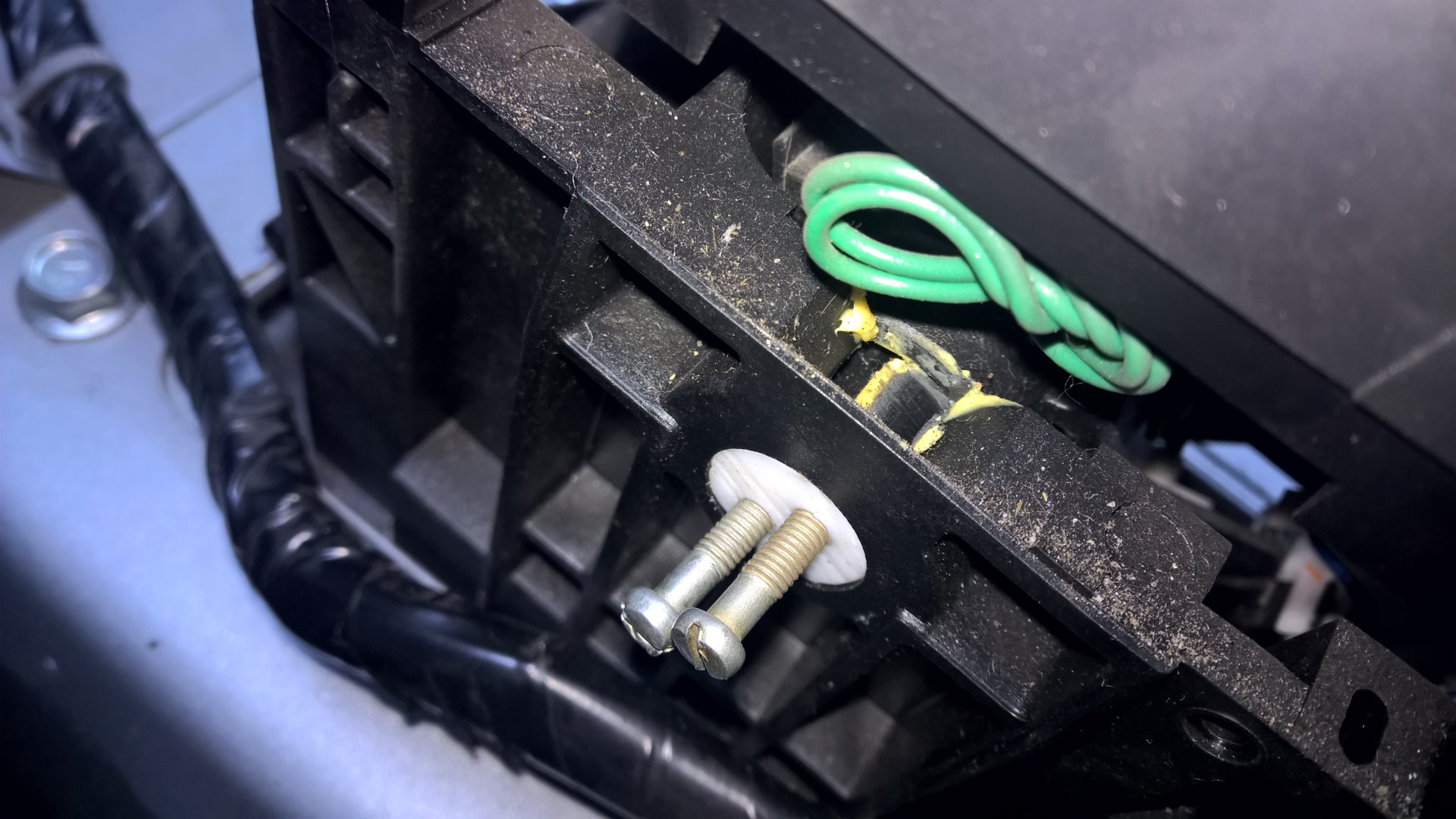

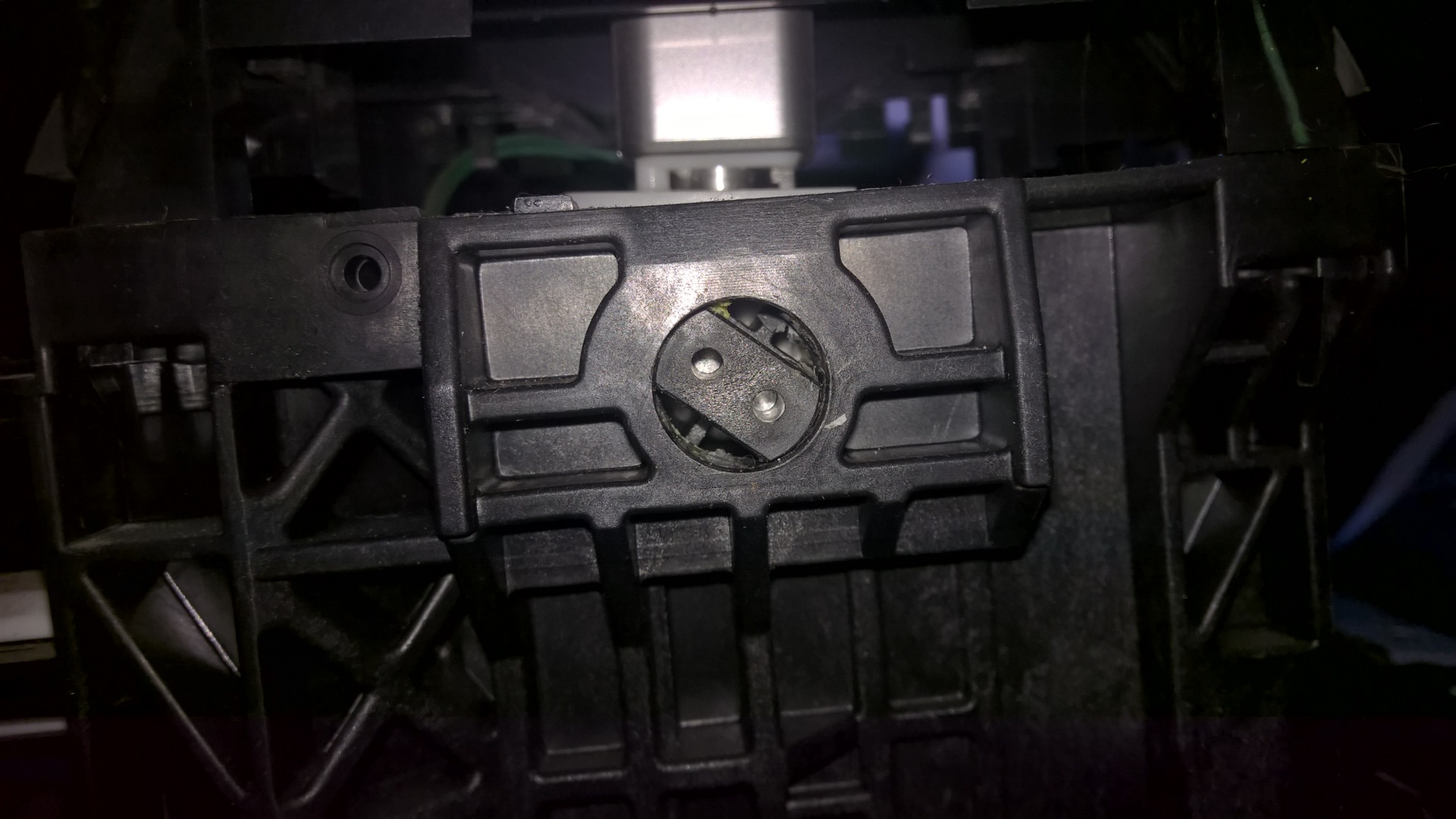

Добавил пару фотографий: разметил и просверлил втулки, подобрал болты.
Отмечу, что даже при незатянутых болтах люфт практически отсутствует.
