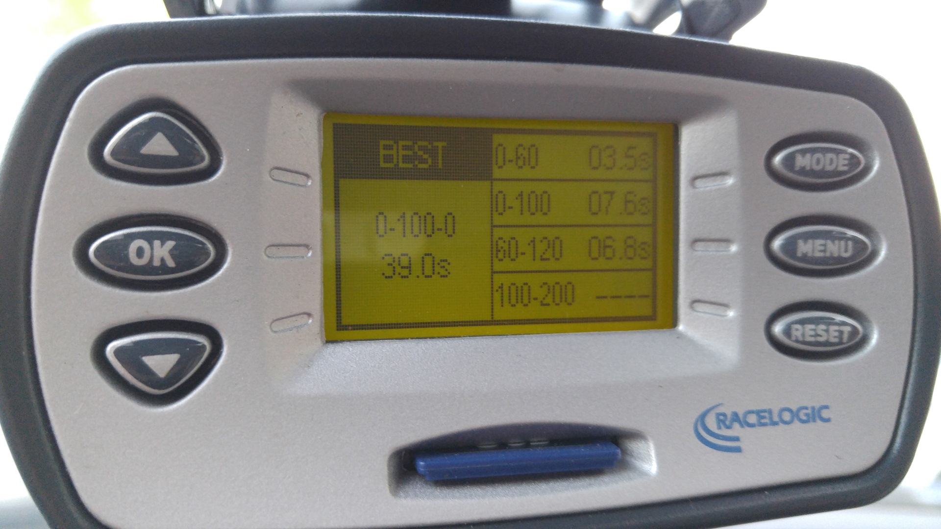

Чего мы только не делали и с Сашей grimbo и Юрой bubanka и с тренерами ОД… но спасибо Андрею PasserSPB — не сдался и до последнего боролся с моими советами :) мозговым штурмом и… c долей удачи, все перепробововал и вуаля…Сразу видно — спец и мондеовод, увлеченный делом.
Заодно активировал мне компенсацию крутящего момента для удержания прямолинейного движения при резком ускорении (а то все позыбыли про него). ЭУР корректирует отклонение руля при разгоне (увод вправо). Конечно это более актуально для турбомоторов… Видосы можно посмотреть можно в БЖ Андрея.
P.S. Ну и на сон грядущий замеры прошивки французов на ЭБ. Юра bubanka залил покатаццо, мотор погробить :))) Недалеко от стока 240 лс ушли.

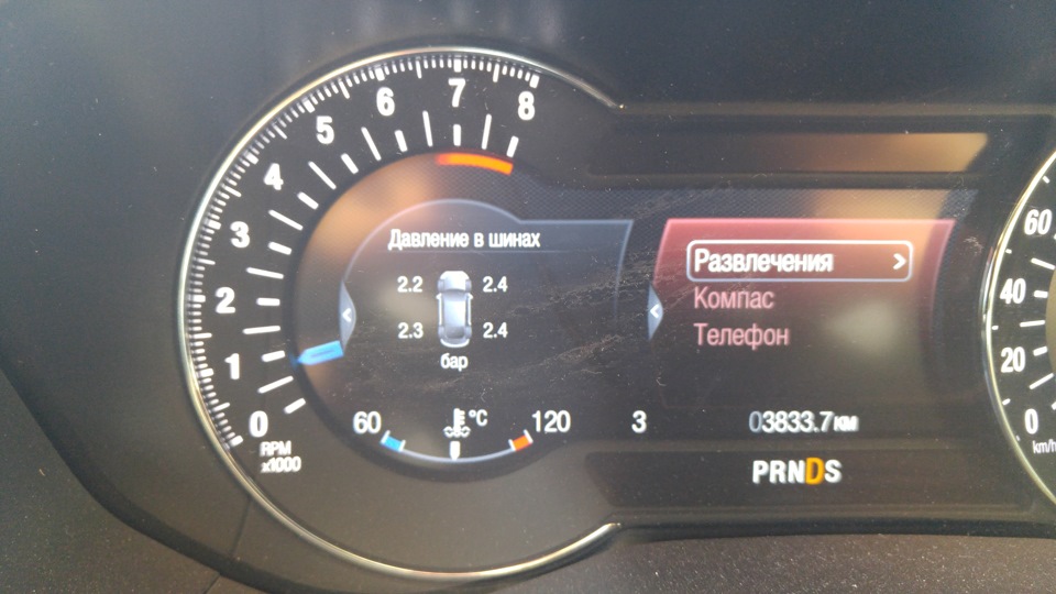

Парни, привет.
Поставил датчики давления а они не подципились… что может быть? Подскажите кто чем может, заране спасибо)
линии тоже вернулись?
неа, бум работать дальше по ним. сейчас когда датчики работают попробуем снова откатить по другому вину BCM. Если прокатит снова и они заработают, отпишусь.
ок. спасибо. копии прямых конфигов не делали для меня?
а ты Саше не писал? у него они. Или я как с ним встречусь, возьму и перепишу.
ок. напишу ему
Skodnik-13
А чего не сказал то? Я думал с ними уже вопрос решили…
А уже решили? Мы сами не поняли как решили :))) Просто у меня чудом заработали и работали, пока не откатил стоковые прошивки на свой вин. Снова появились и пропали. Да и меня основное — датчики волновали.
Ну, я пробовал один раз. Конфигурацию подправил — появилась ошибка в блоке о хаотичном сигнале на входе видеоконвертера, линии не заработали. Взял тайм-аут. Но человек тот поехал к ОД и там ему подправили что-то… Линии работают теперь.
Чёт до стока не дотянули.(
Я бы сказал ты "переплюнул" (ничего что на ты?). Сток — 7,9 с
Твои 7,1 насколько знаю больше никто не повторил :) Тебе под хвост точно попутный штормовой ветер дул!
Надо просто Юру из машины высаживать)))
всем хорошим людям спасибо сказал, про меня забыл(
поздравляю с победой)
Юра, исправился :)))
через неделю на стенд на откатку нормально версии, а не пилотной)))
