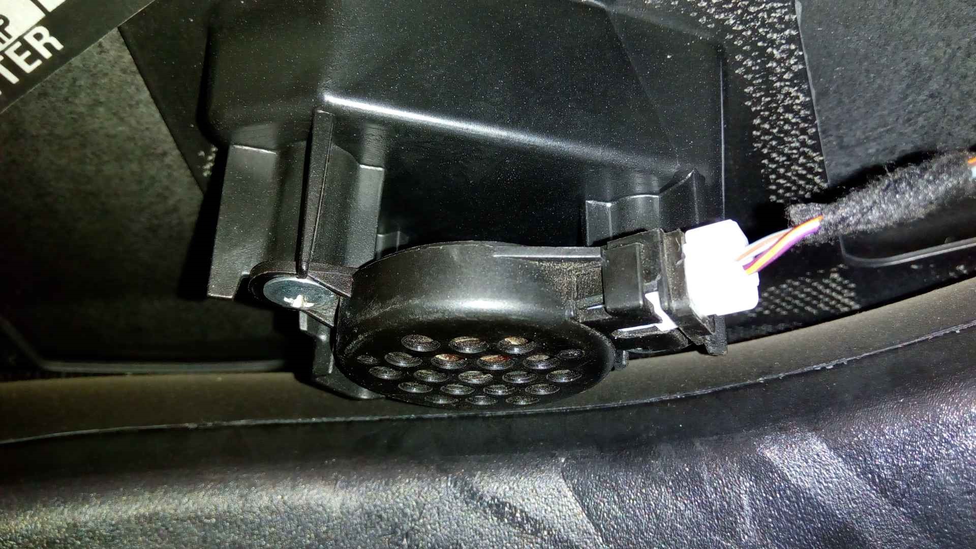

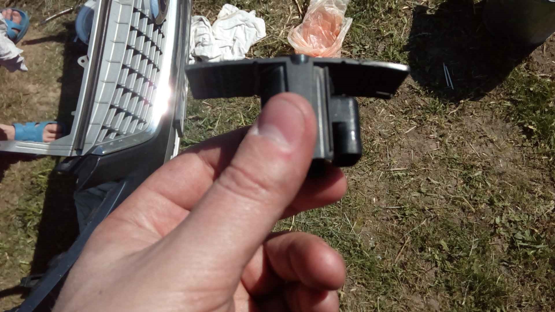

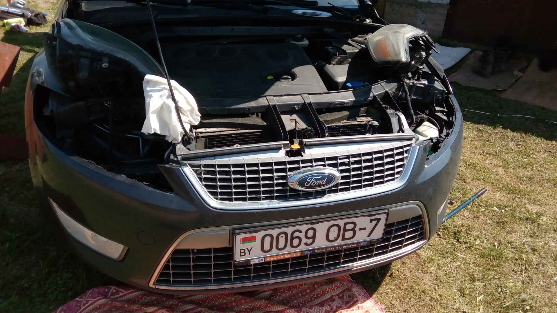

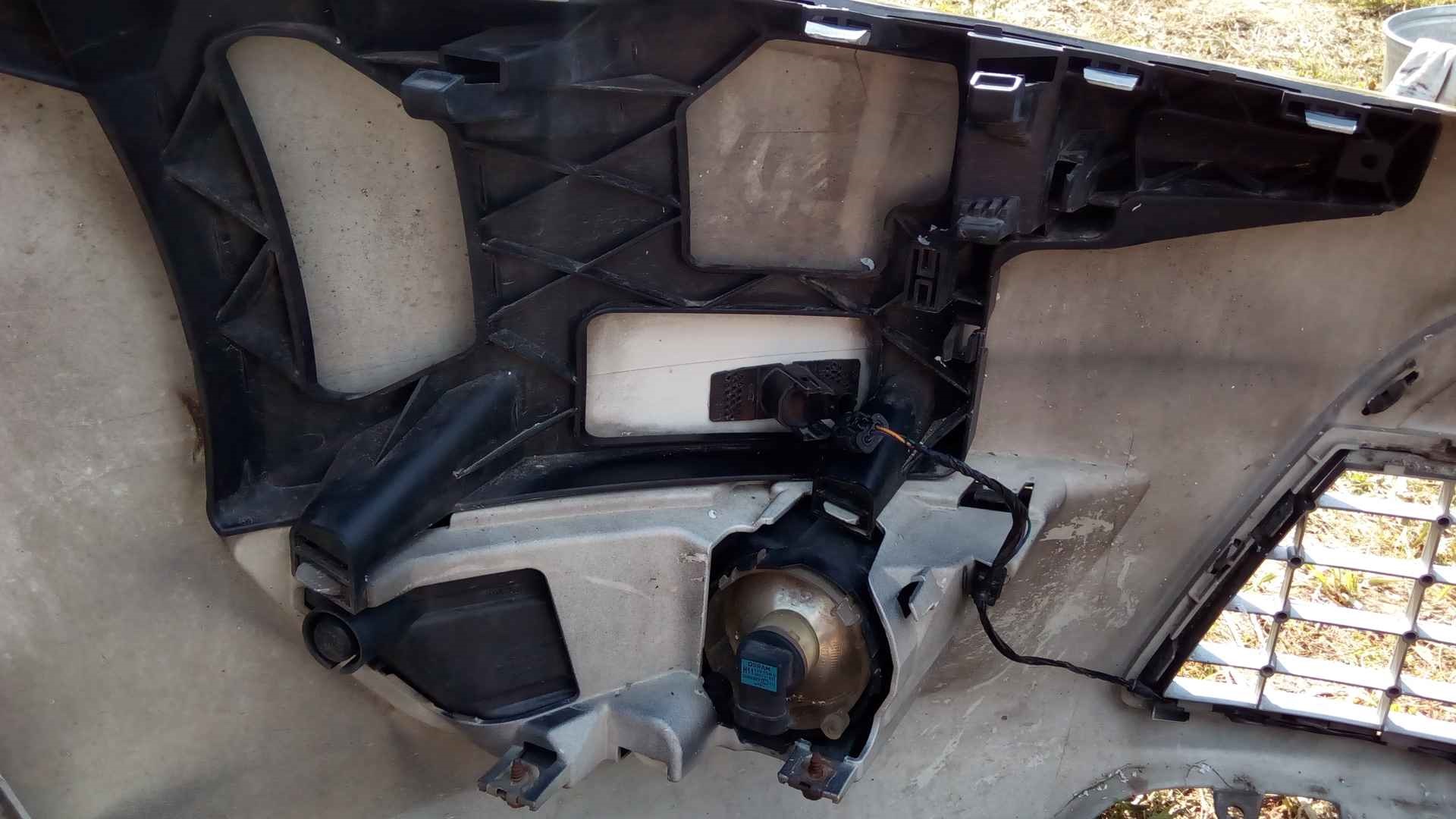

Штат — только штат! С этим лозунгом я всегда стараюсь идти по жизни… И именно поэтому если что-то и делать с машинкой, то только так, как это сделал сам Форд… Поэтому решено было если и устанавливать парктроник, то только штатный… В итоге, через пол года искания хорошего комплектика, был найден комплект штатного парктроника от мондео 4… Так как у меня по заводу была уже выведена штатная проводка для переднего бампера, то и начать я решил с него… Потому что на задний форд меня киданул и не фига не проложил…но это не беда, все сделаем, как надо…но не сразу… Так как у меня универсал, а проводку купил я от седана, то как вы понимаете, у меня нет креплений под сами датчики для заднего бампера, и этот вопрос мне еще предстоит как-то решить…

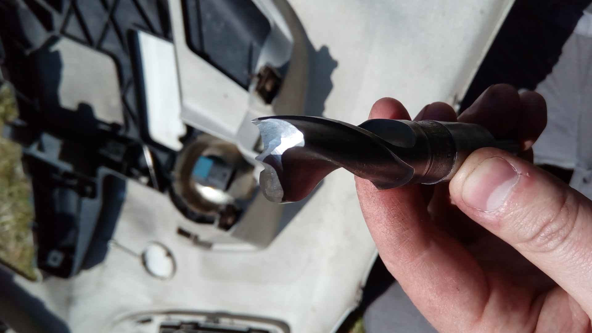

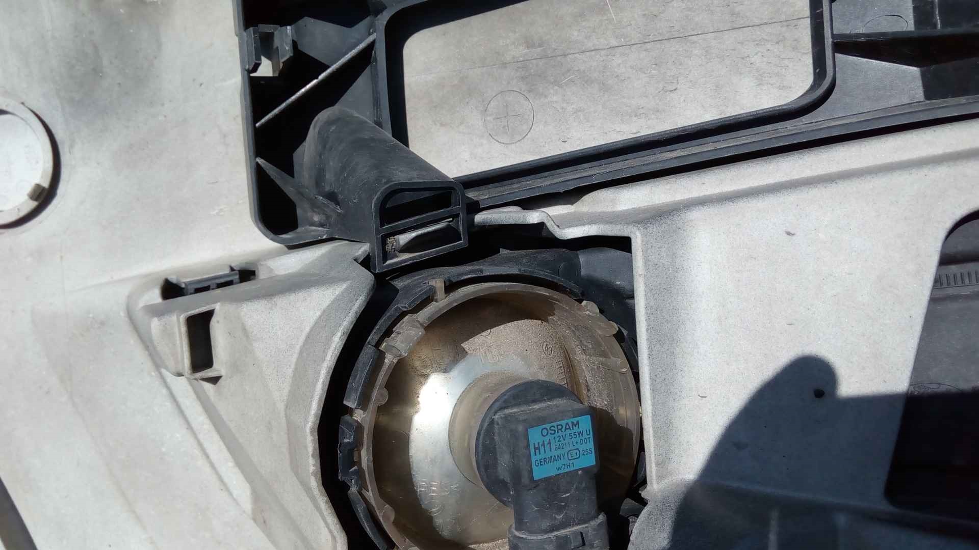

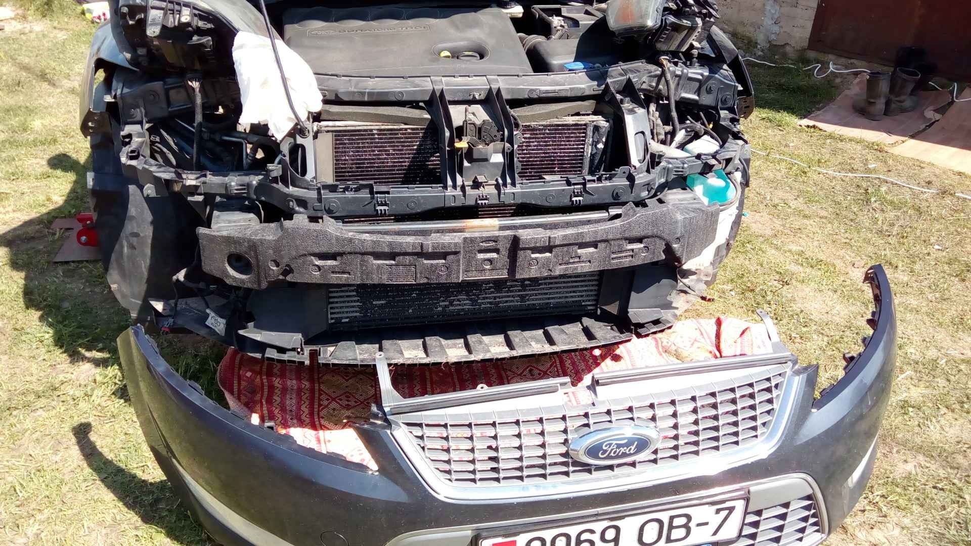

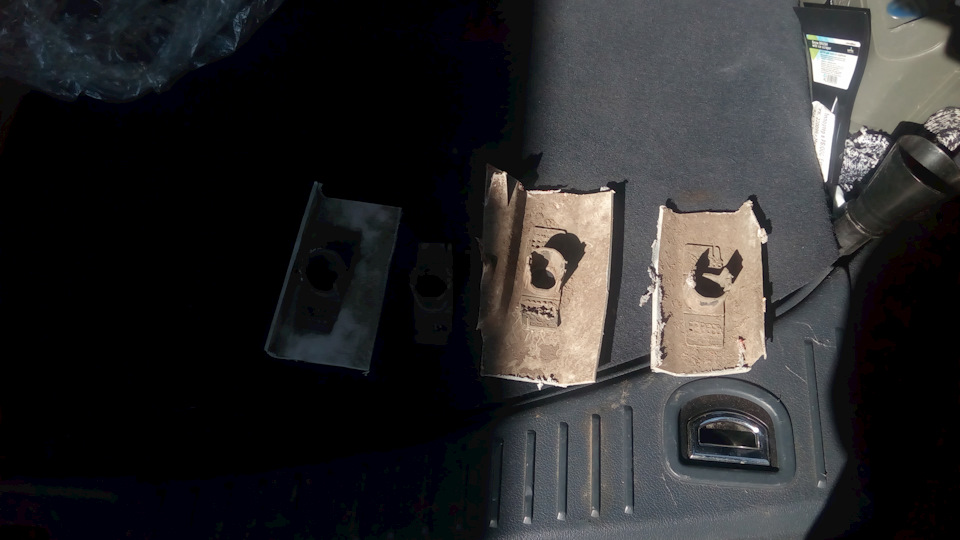

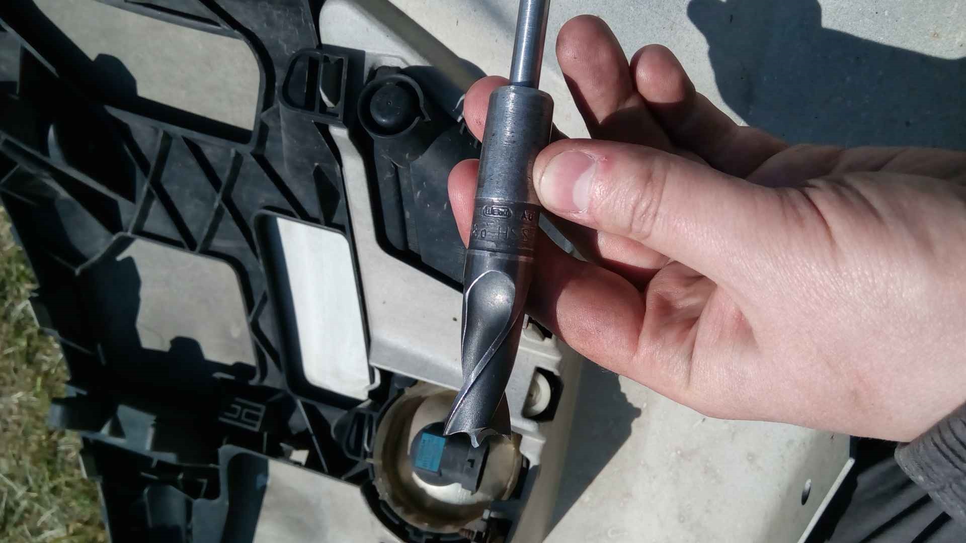

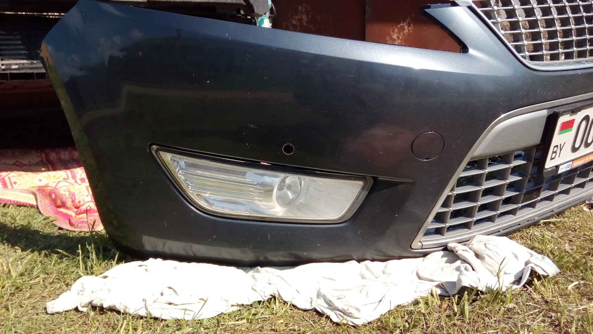

Но начнем с переда) Самый прикол в том, что я реально не мог подумать, что окажется проблемой найти то, чем вообще сверлить-то бампер?! В итоге, было найдено сверло для метала на 18 мм, токарь знакомый проточил хвостовик на 10 мм для того, чтобы я смог его вставить в свой шуруповерт, а само жало проточил под специальную заточку для дерева (на фото будет)…

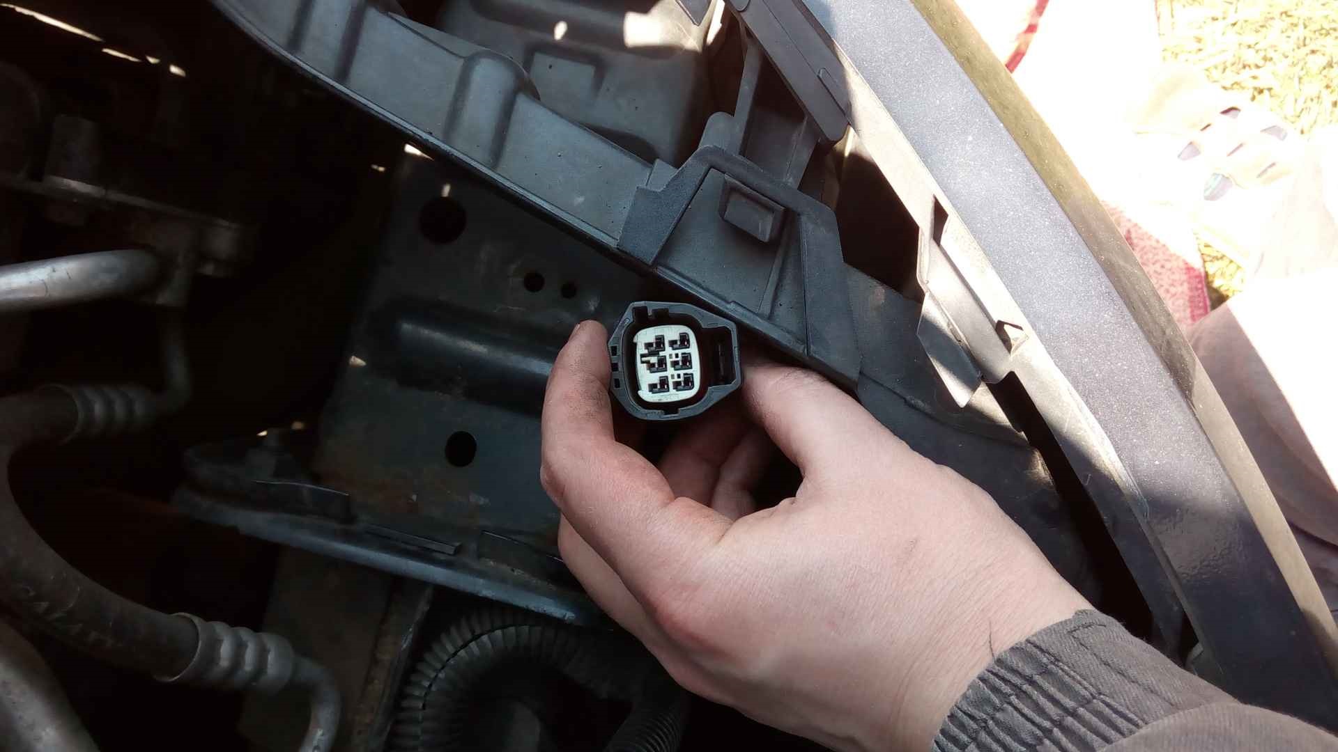

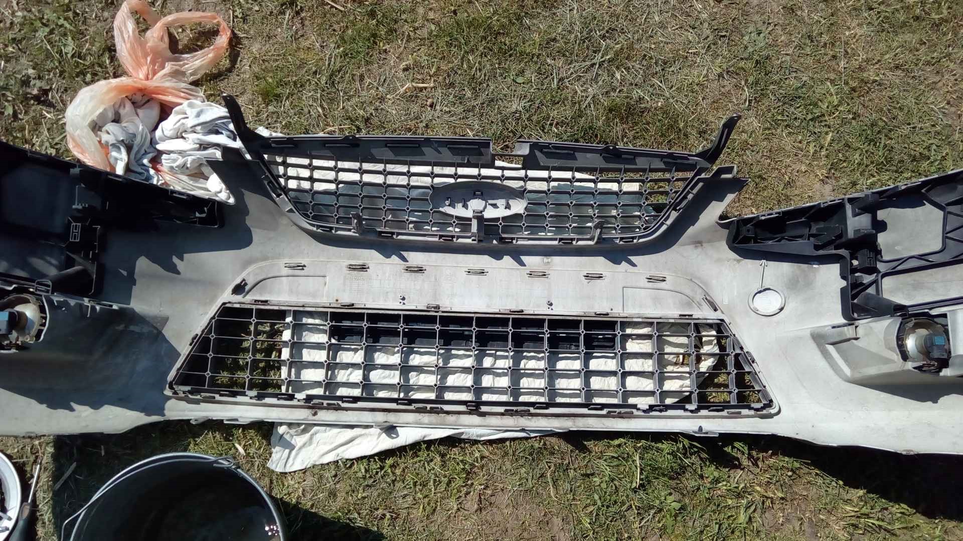

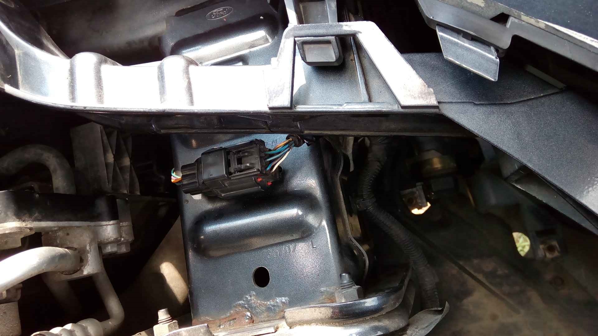

Сначала я конечно, чтобы не заниматься дурной работой дважду прозвонил проводку на наличие обрывом и после уже стал работать с готовым материалом, так сказать…

То есть ты сразу прокладывал всю проводку устанавливал блок и только после этого установил передние партроники?
я все делал одновременно
А если в багажнике нету блока вообще но разем под фарой есть он будет работать? Именно передок
не будет работать
А где сам блок управления парктрониками находится в вагоне?
а там же, где и у седана — в багажнике под правой обшивкой

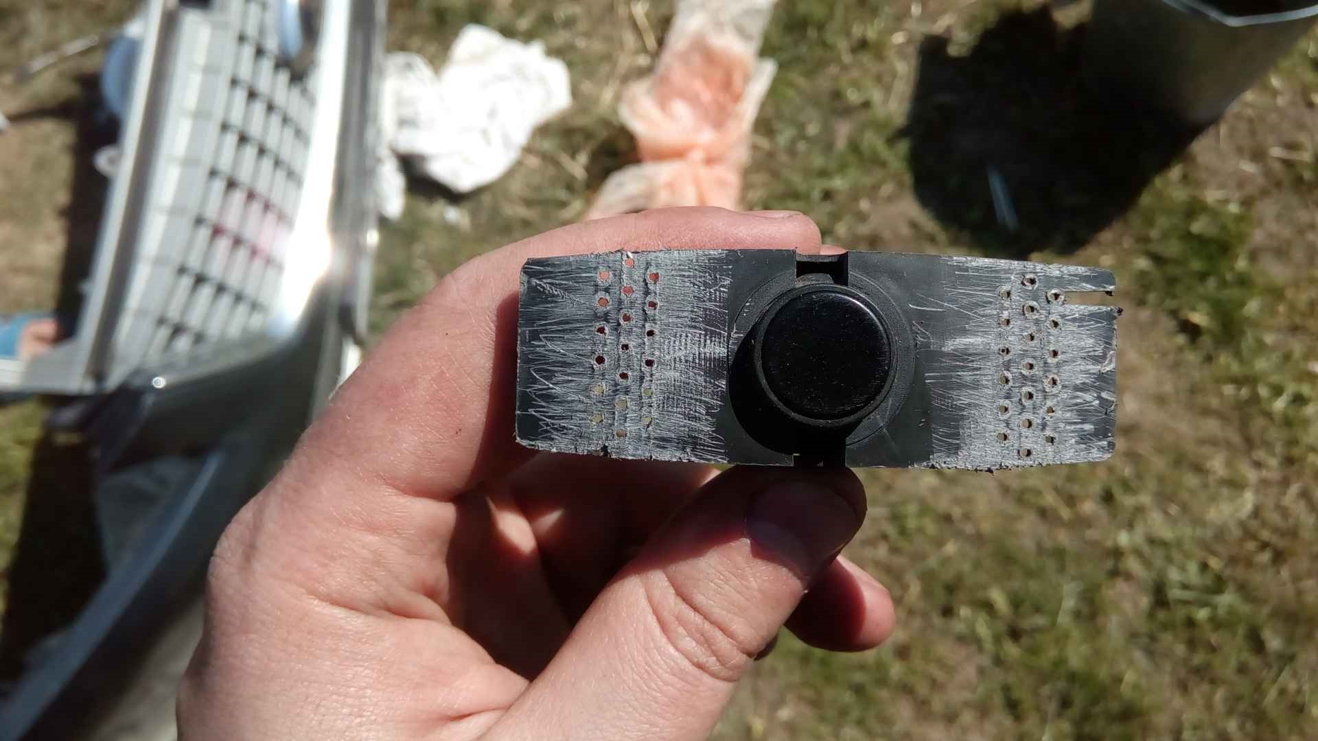

Может я опоздал, но на дорестайловом универсале кронштейны крепления сзади все 4 штуки, такие же как передние, внешние, как те, что ты в руке на фото держишь. Удачи в доработках.))))
уже нашел все 4! Как раз с универсала :) Так что надеюсь, что скоро будет продолжение ;)

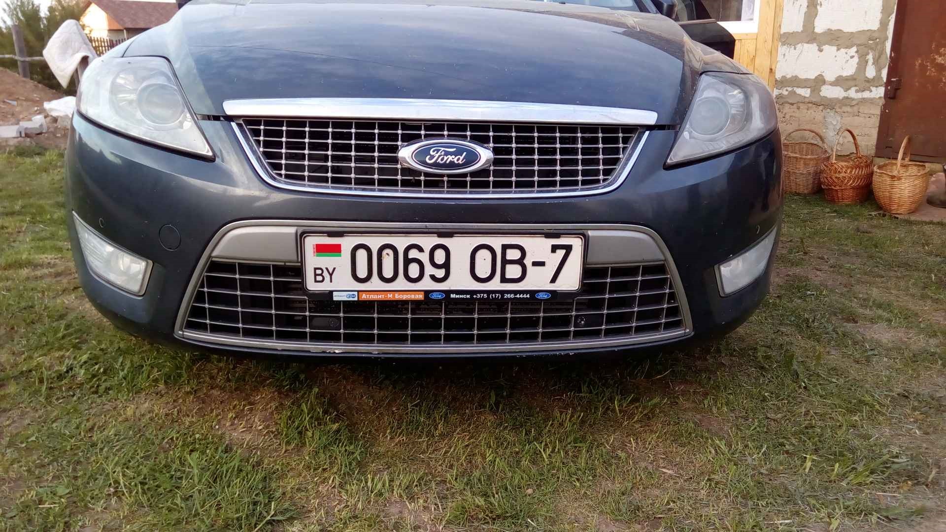

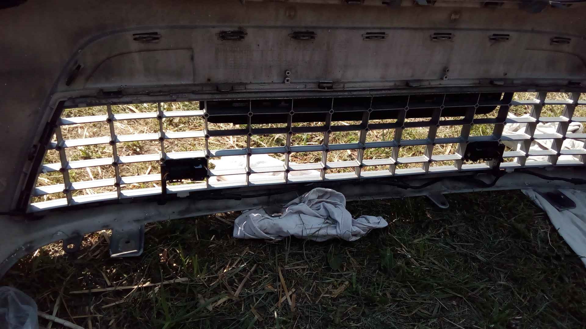

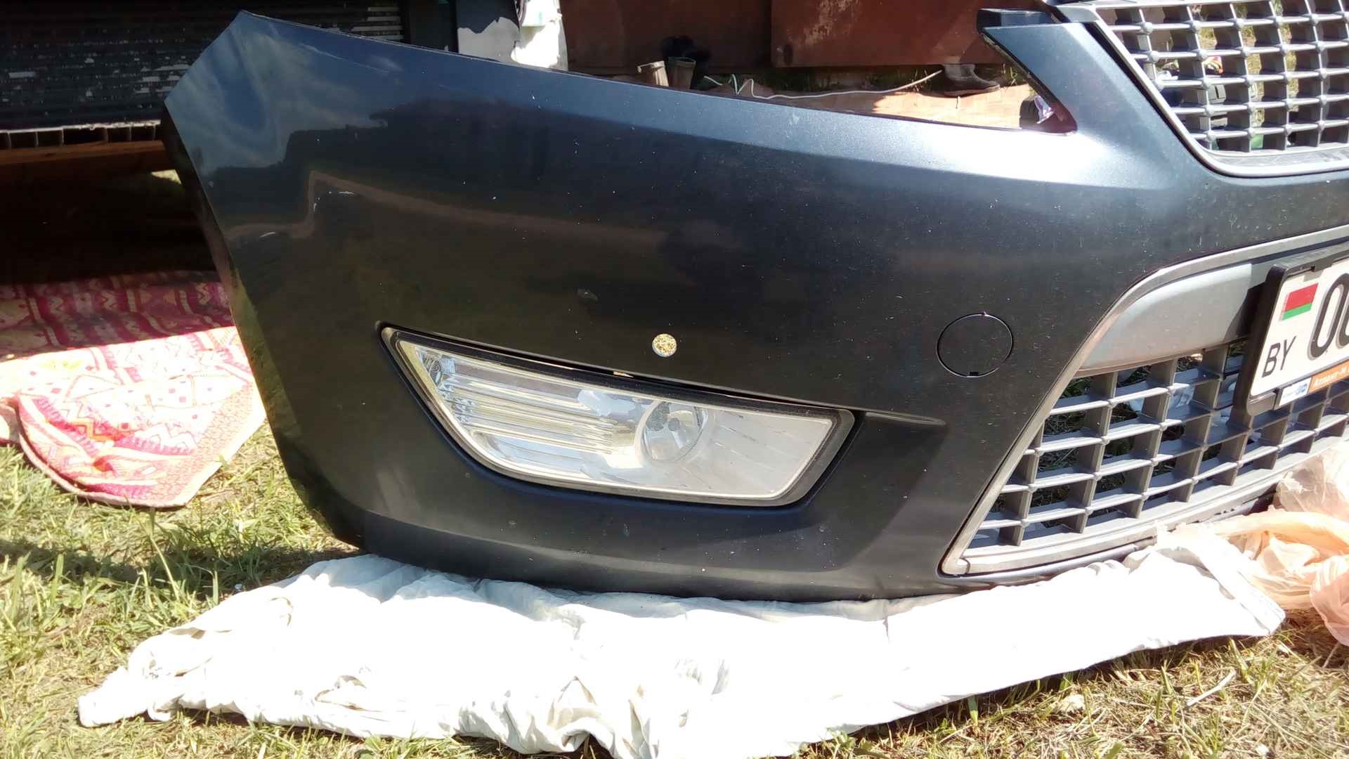

Ага, Леша дружбан!)))) И вот блин без косяков не обошлось))) Правда легко исправляемых, но есть)))) Не в то центральное отверстие один датчик по середине в решетку защелкнул — промазал и сам не заметил))) Нужно будет подлазить и переставлять))))
Ну, без косячков не бывает.Главное, что можно без последствий исправить:))

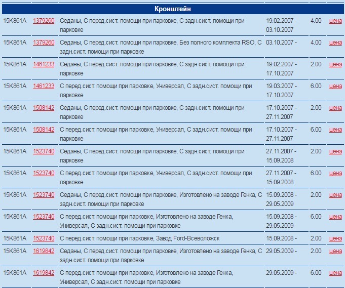

Народ, кто знает, подскажите Finis-коды на крепления задних парктроников в бампер на УНИВЕРСАЛ 2007 года! Очень надо… найти не могу
Сдается и не найдешь, судя по тому, что задние бампера идут либо с партроником либо без по каталогу
Так и передний бампер так же идет… Хотя отдельно крепления купить все же можно…
Картинку тебе уже сбрасывали eucatparts.com/imgbank/cat/fo/0162/G016277306.jpg
И суд по ней, крепление и спереди и сзади — одинаковое )
Хотя тут ci.catcar.info/ford_/euro/11002/g016277309.png картинка более интересная
картинка с этиса всю правду говорит… И именно говорит нам о том, что они РАЗНЫЕ… Сам посмотри на картинку дорестайла 2009 год — по твоей ссылке первая… Четко видно, что у переднего бампера два типа креплений под датчики — центральные это "коробочки" (они у меня в отчете есть) и боковые с ушками (то же в отчете есть, я их клеил)… А вот на картинке задней бамперной косы не понятно ничего только потому, что не понятно какой кузов нарисован… И мне кажется, что это кузов седана, а не универсала и поэтому даже на картинке видно, что крепления другие — все круглые, наверное, для защелкивания в юбку бампера седана… Чтобы реально в этом разобраться надо фотка изнутри бампера универсала с заводскими датчиками парковки, чтобы посмотреть на внешний вид креплений… Я уже попросил знакомого, но когда сделает — не понятно

Подскажи, а где брал крепеж для датчиком парковки?
h-a.d-cd.net/efe0e96s-960.jpg
Ну его можно и новым купить, он реально не дорогой, но лично мне он был срезан с бампера, с которого и весь комплект у меня
По этис нет такой детали. Если знаешь финис номер детали, подскажи.
Есть… Я сам помню смотрел
Не найдешь номер детали? А то только с Вольво s80 нашли, но не уверен что подойдет
На дорестайл?
Да
Гляну, подожди немного
Буду очень благодарен!
кронштейн передний с автоматической системой парковки
(15K861B): 1689174
(15K861A): 1694072
финис как на фокусе 2. Он подойдет? Не могу его фото найти. Но всё равно спасибо!
ну вот и помогли… думаю, что эти номера и есть…
Спасибо тебе большое. Скинул данные другу, а он сказал что уже нашел.
Оказывается этот кронштейн с ШКОДЫ ФАБИЯ ПОДХОДИТ!
дай номер и фотку
номера нет. Эту штуку с разборки дали и дали примерить на бампер.
(15K861B): 1689174
(15K861A): 1694072
1694072 — это ж номер датчика, а не кронштейна…
А тот каталог говорит, что позиция 15k859B это датчик) поглядите
www.neoriginal.ru/cat/for…_11002__/4_1_41313_413130
Так все верно! Ты ж сам проверь даже по той ссылке, что ты дал, номера 1694072 в них нет! Там другие номера, например вот этот 1523740 — и он точно бьется по каталогам, как кронштейн
там же и про универсал написано — 1619842 на сарай
Мог и ошибиться. Ну главное что вы нашли что хотели)
это точно, разобрались, что их фиг купишь)))))

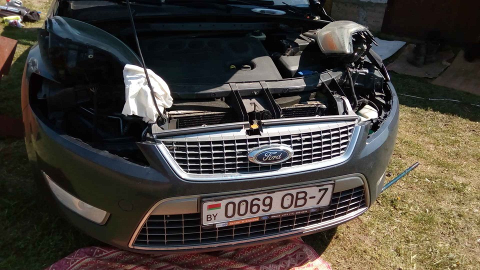

Сразу надо было подтянуть бампер…
В смысле? Он у меня не висит вообще
ну а по щелям на последней фото так не скажешь…
По крыльям нет ни мм зазора.
ну провисает по фарам =) болезнь всех кузовов…
Хмммм… Так а как он может провиснуть, если он под фарами крепится на 4 защелках к телевизору? Они у меня все целые
да не в защелках дело. Я о этом говорил
g-a.d-cd.net/7ccbd86s-960.jpg
и как должно быть
d-a.d-cd.net/c4abd86s-960.jpg
Ну раз все целое и крепления тоже, то реально вариант один — сам пластик бампера со временем теряет форму
о том и речь, всё вытягивается… Спасибо кстати за фото, понял где и что надо поднимать чтобы убрать зазор =)
Молодец. Скоро будешь парковаться на звук. :) Но я бы на твоем месте, перед тем как монтировать косу в бампер, все провода дополнительно заизолировал, или лентойизо или термоусадкой. Гниение проводов самое больное место у парков.
