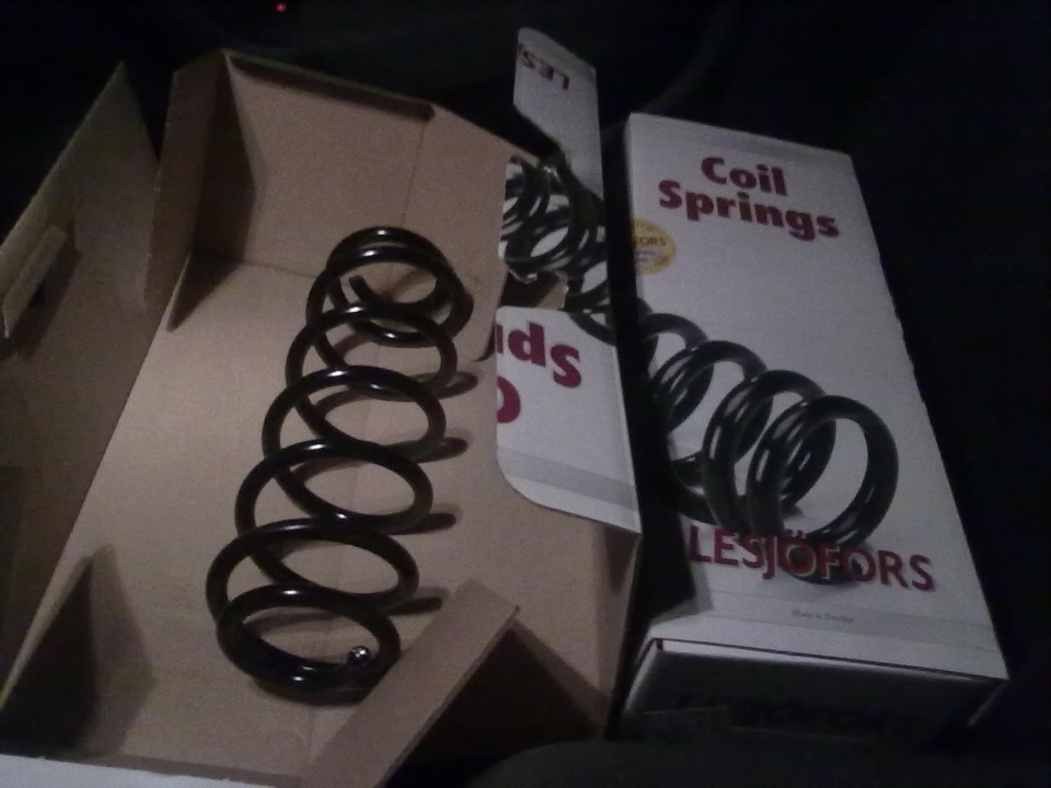

Подробно расписывать не буду, т.к. тема заезженная. Установил задние пружины от 4 гольфа LESJOFORS 4295034 на родные стойки. Выбирал между 4295053 (усиленные) и 4295034 (обычные), но склонился к второму варианту, чтобы было по мягче.
Установка пружин со съемниками заняла минут 15. После установки вид сразу преобразовался, заметно стало ниже (плюс еще примерно кг 40-45 т.к. на весь багажник лежит сабвуфер). По характеристикам никаких изменений не заметил, на мой взгляд работает как сток . С 17 дисками Long Beach нигде не трет и сочетаются гармонично. С установкой очень доволен, одни только положительные эмоции. Спасибо за внимание.

Ну как, пружины не просели? Замучлся выбирать 34 или 53…
пружины немного только просели, отъездил порядка 2 лет, с учётом того, что в багажнике был саб это + 30 кг.

если постоянно машина гружённая то бери 53 они усиленые, а если редко кого возишь то 34. я доволен пружинами ничего не терло и не шеркало
С зади ездит ребенок в кресле 3 года… И жена, то спереди, редко сзади

тогда смело можно 34 брать

Выглядет четко. А спереди родные пружины ?
да родные были, менял только сзади
Со временем не просели пружинки ?
вроде не просели, не могу точно сказать не замерял.
Только пружины поменял, стойки и ароматизаторы родные остались ?
да только пружины и все
сзади двоих возил и на кочках не терло о правый задний локер ?
возил полную машину (сзади 3 было) подкрылок трет, там до него есть расстояние еще
