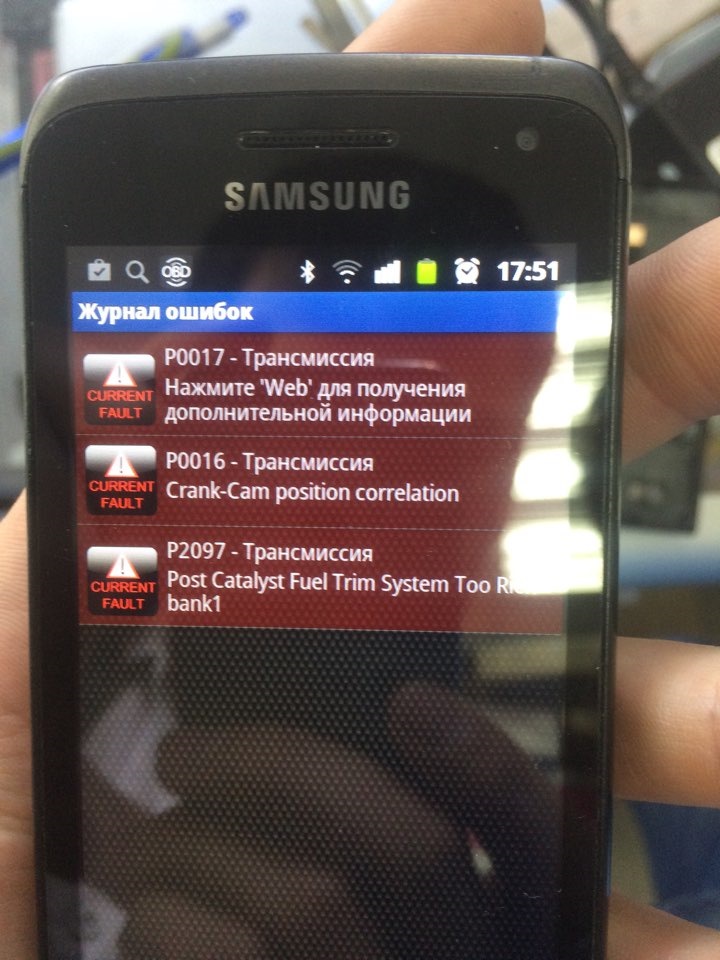

На приборной панели появился чек, с помощью сканера elm ошибки были считаны и расшифрованы:
0016 Положение Коленчатого Вала, Положения Распределительного Вала Корреляции Банк 1 Датчик
P0017 положение коленчатого вала, положения распределительного вала, Банк 1, Датчик корреляции B
P2097 корректировки топливоподачи после каталитического нейтрализатора системы слишком богатая-банк 1
На машину никак не влияло, но значок не давал покоя.
Была проведена диагностика датчиков — с ними все ок.
В ходе разбирательств выяснилось, что не так давно менялся ремень ГРМ и чуть ошиблись с метками. В сервисе ремень переставили — проблема ушла :)
