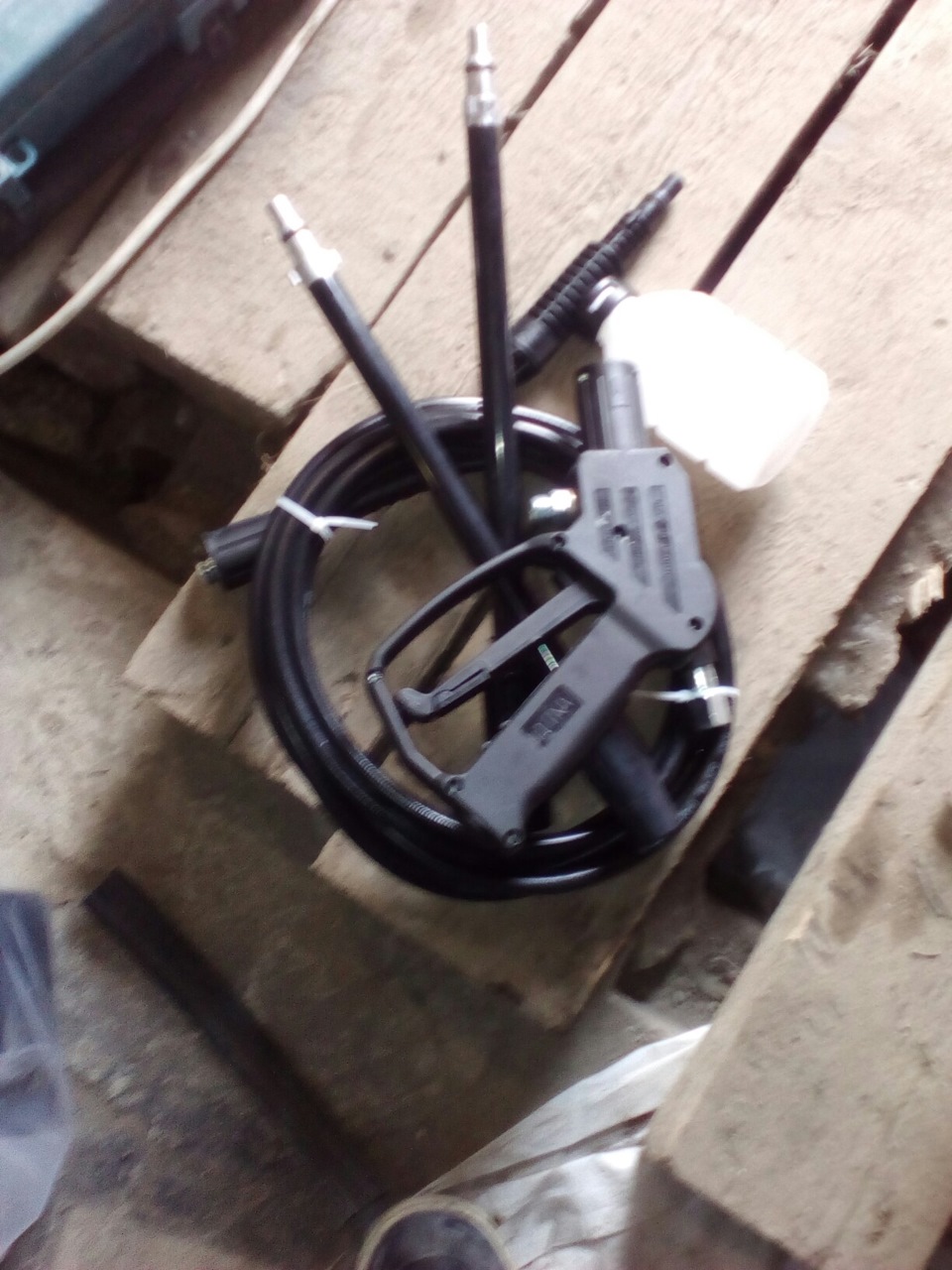

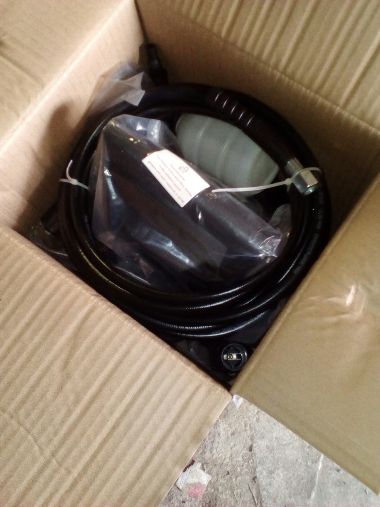

ABW-VAE-70P мойка высокого давления самая дешевая в нашем городе за 1498р, долго думал взять дорогую или эту, поразмыслив за такие деньги если отработает одно лето, уже замечательно, гарантия 6мес. Плюсы этой мойки цена, сосет из ведра. Минусы слабенькая но мне хватит, нет колесиков, пеннопреаброзователь какой то никакой
Пробывал брызгать только в магазине, свою еще не опробывал. Время покажет. На след этапе добыча воды в гараже, и сделать емкость
