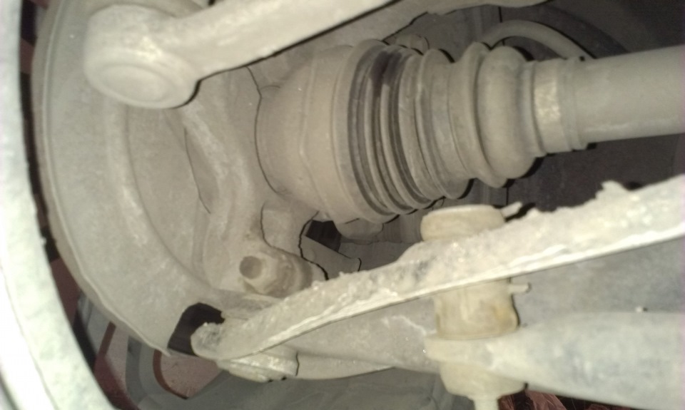

Отжил свое пыльник ШРУСа, вроде это наружный, в принципе нормально пробежал почти 143 тыcячи
Вот, думаю, стоит ли брать дорогой?Вроде и ШРУСа не вечные и пробег не маленький…что поскажите?у кого сколько ШРУСа набегали?как узнать жив ли ШРУС еще?при вывороте колеса тресков нет никаких

Если надумаешь менять пыльник, покупай наружный пластиковый (sasik). резиновый быстро от погоды сжимается и переламывается.
на левой стороне нужно слить с коробки масло, открути задний болт нижней подушки двигателя, мантировкой потяни коробку назад, открути пробку коробки назад и слей масло. При снятии защиты можно обломать половину болтов и добавить работы. После разбора колеса открути полуось и закрути в тески. Сбей крестовину придерживая ролики рукой, разломай наружное пластиковое кольцо на внутреннем пыльнике и плоской стомеской аккуратно стучи по подшипнику внутреннего пыльника после определенного усилия он двинится. Ставишь новый наружный пыльник и зажимаешь винтовыми хомутами (купить отдельно), а внутренний забиваешь трубой назад до 16,6мм от подшипника до конца оси, проверяй ленейкой внутрь пыльника. При зажатии полуоси в коробке тремя болтами подними полуось перпендикулярно к коробке чтоб не перекосило пыльник в коробке (масло вытечет). Дальше все по простому.

Ну ты раскатал! Видимо сам много раз косячил, раз все нюансы описываешь! :-) Только вот сальник-подшипник как правило менять приходится. Я раз пробовал его снять, плюнул, выбил кувалдой и воткнул новый! Геморрой с ним большой и может потечь после демонтажа.
Я менял пыльник, замена привода дороговато. И советую менять оба пыльника сразу, чтоб два раза не лазить. Я ставил Sasik, вроде не плохие, почти оригинал.

Пыльники надо менять если они потрескались, лопнувший пыльник менять если в сервисе то смысла нет, шруз не желец практически. Особенно в межсезонье. Если сами меняете то можно поэксперементировать с заменой рваного пыльника. Диагностика шруза очень проста колёса выкручиваем до конца и газу, щёлкает значит всё — замена.
щелчков нет, если так делать, постукивает что-то, склоняюсь к рейке, она без гура и пробег за 140K
Щелчков нет шруз пока жив. )

Я совсем недавно поменял левый. Пробег около 75000. Также порвался пыльник. Но поскольку сам не хотел морочиться, а в сервисах отказывались менять отдельно сам пыльник (типо геморно), поменял весь привод. Но у меня был левый. С правым чуток проще. Если будешь целиком привод менять, могу порекомендовать дженерал рихамби. Долго занимался поисками и все сводилось к нему) А так привод, думаю, еще долго будет ходить, если не будешь долго с порванным пыльником
ездить и поменяешь сразу.
Затягивать точно не буду, в планах было сцепление менять, пыльники немного под…нули
Тогда меняй пыльник и не парься.
