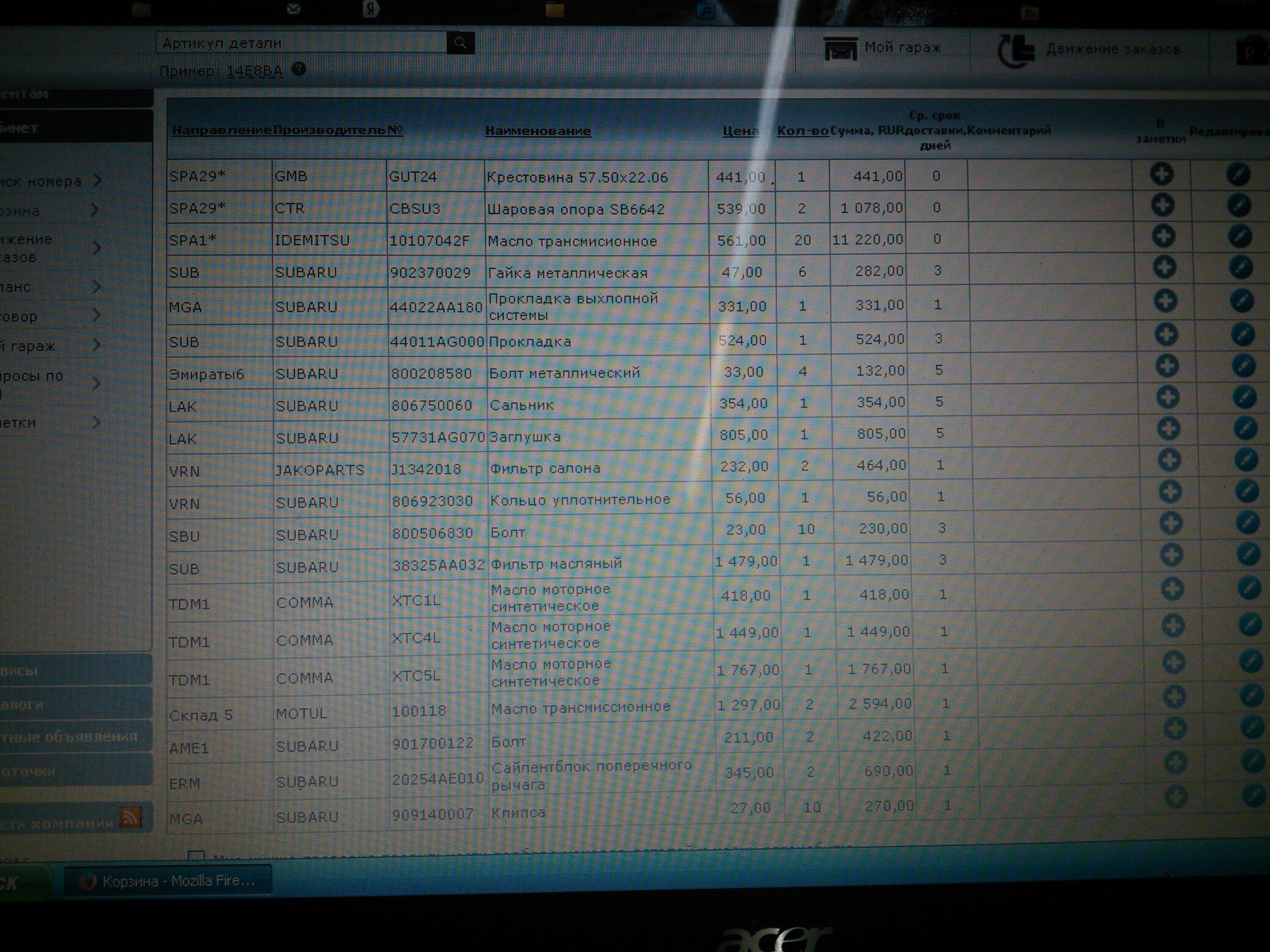

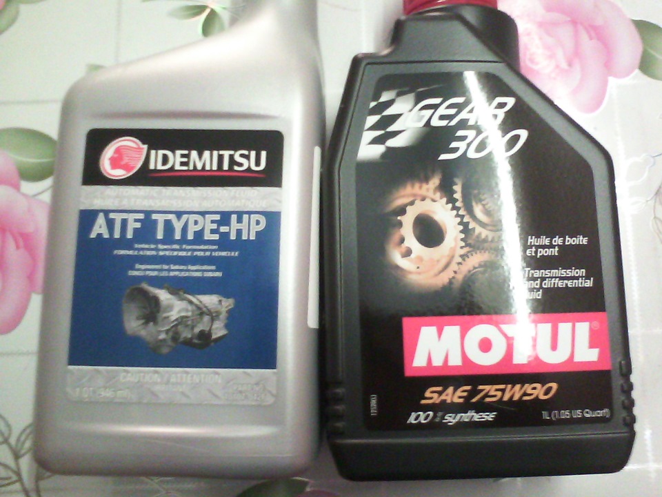

В общем замена акпп происходила в -MADBULL#GARAGE) Место ремонта заядлых Субаристов) Заменены все сальники в акпп, снят поддон-промыт фильтр, сменена атф-её я купил аж 19л), сменено масло в редукторах до кучи. Процесса ремонта нет, некогда мне было к ним ходить(
+было куплено всякой разной мелочи, короче ценник вышел на всё про всё, примерно именно такой, как указан ниже. Зап.части, работа+покраска.
