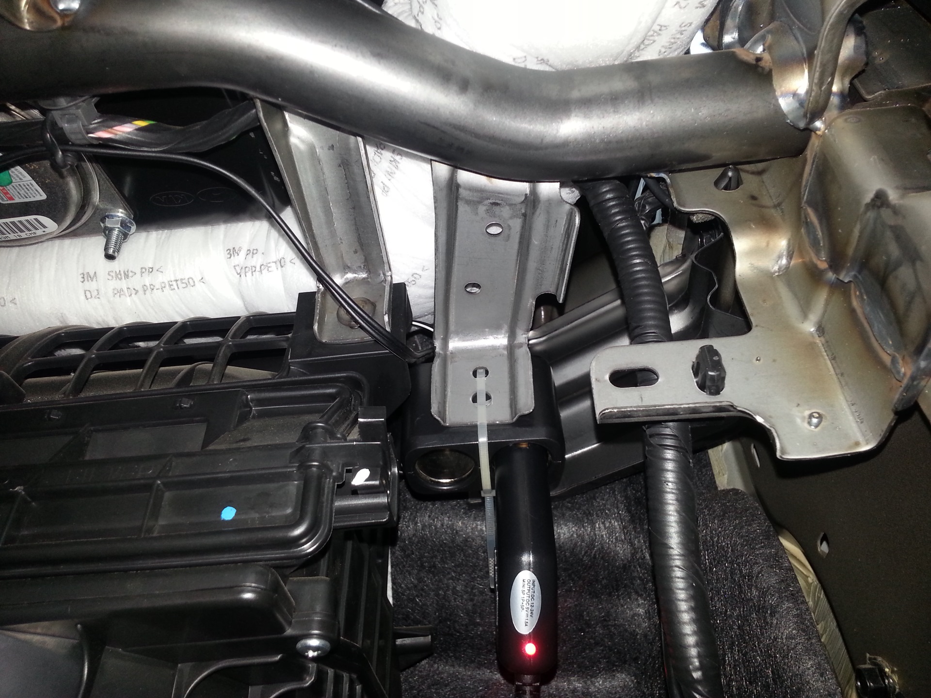

Приобрел не давно видеорегистратор и решил чтобы не болтались провода и была скрытая проводка и не было постоянного напряжения на проводе подключиться к прикуривателю с помощью разветвителя и не нужно врезаться в штатную проводку. И еще большой плюс этого подключения повернул ключ регистратор начал запись, вынул ключ регистратор выключился.

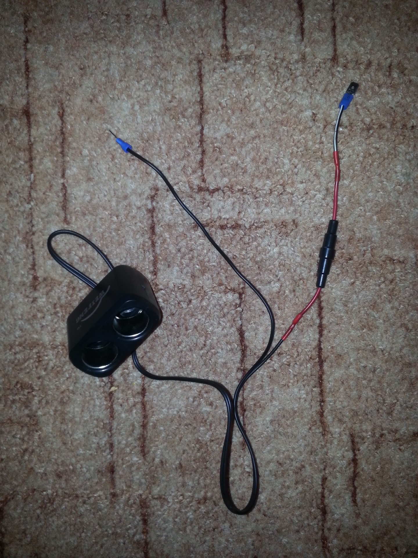

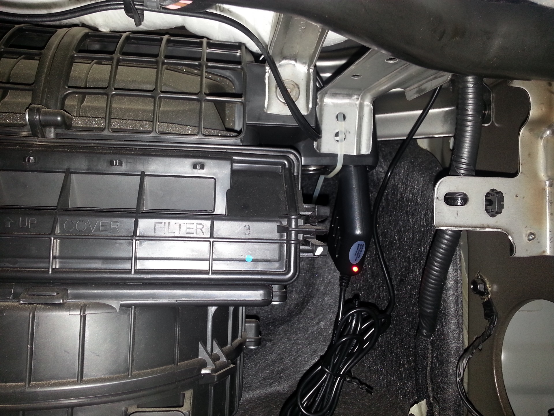

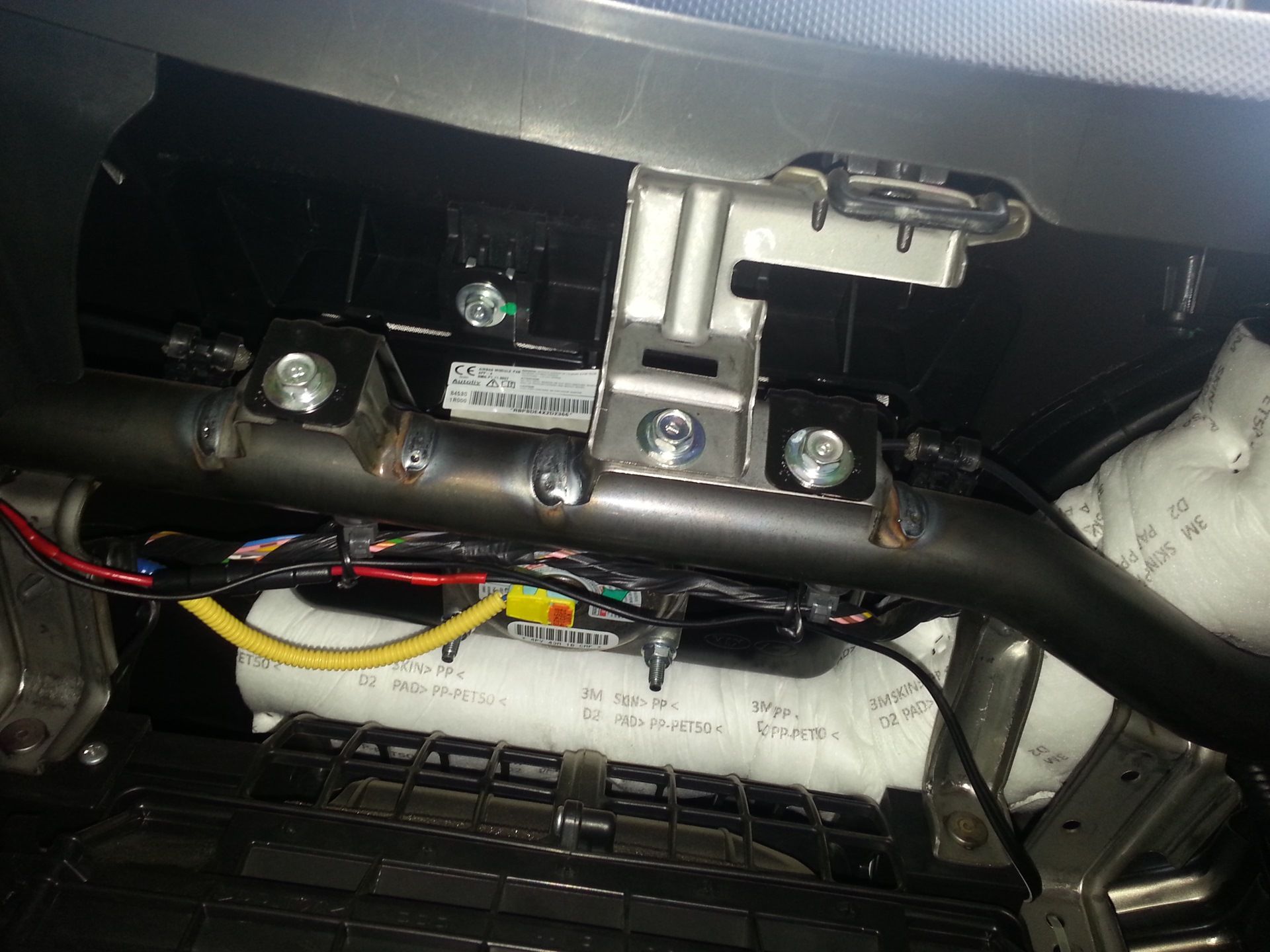

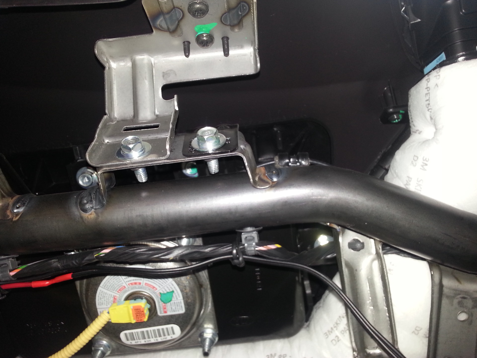

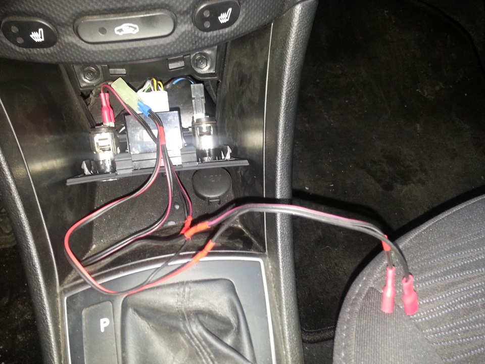

Купил самый простой разветвитель в автомагазине, выбирал двойной (в расчете на бедующее, вдруг когда ни будь приобрету радардетектор, будет куда подключить его), снял штекер и припаял к концам (клеммы-вилка), для надежности впаял предохранитель(5А-в планах заменить его на 2А), хотя я уверен, что в штекере видеорегистратора стоит предохранитель, как говорят кашу предохранителями не испортить.Подключение к штекеру на прикуриватель (клеммы-вилка) и на сам прикуриватель(клеммы-розетка) и два провода на разветвитель(клеммы-розетка), ни чего сложного нет.Плюс к прикуривателю провод с красной полосой.Вот так получилось, после все аккуратно спрячу и прикручу чтобы не болталось.Прикрутил к проводам, чтобы не болтались.Примотал проволокой, две скрутки получилось.Стяжкой прицепил разветвитель к уголку, получилось не плохо и подключать удобно и не болтаются.Конечный вариант, зацените.
плюсовой провод всегда отличается по цвету, на моем примере разветвителя он с белой полосой, а к самому прикуривателю провод с красной полосой это плюс.

как узнать где плюс, а где минус у прикуривателя, и как узнать тоже самое у разветлителя — просто я полный нуль в электронике((

смотри как получилось
не вижу
предпоследнее фото, там разветвитель прикреплен к уголку стяжкой.
это то я вижу, правда смысла не понял, а для чего городить огород то?все куда проще и надежнее можно было сделать
куда еще проще то, если есть вариант расскажи.
