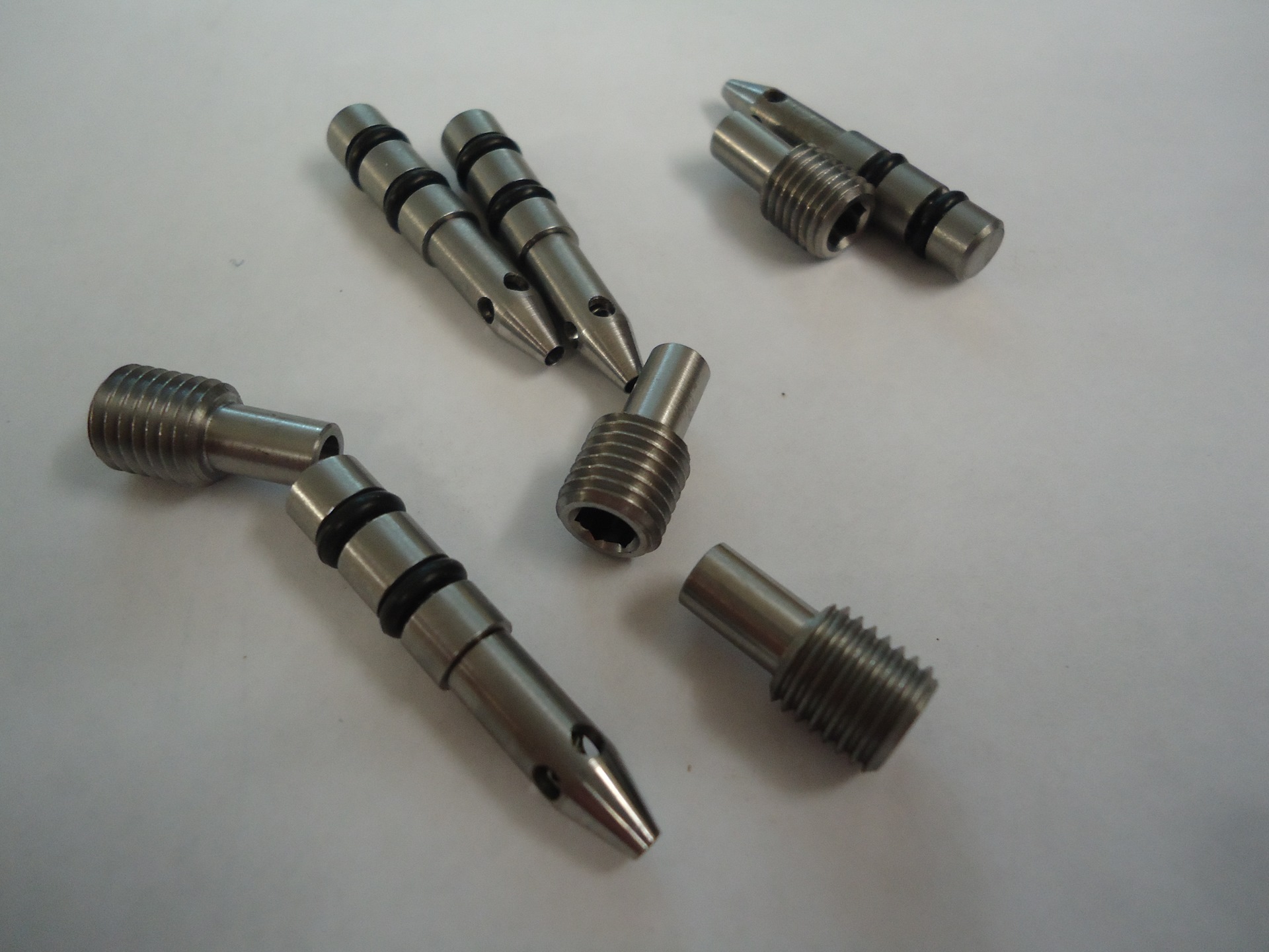

Новые жиклёры и иглы регулировки отбоя дают более плавную регулировку и более широкий диапазон — скоро во всех моделях AST.

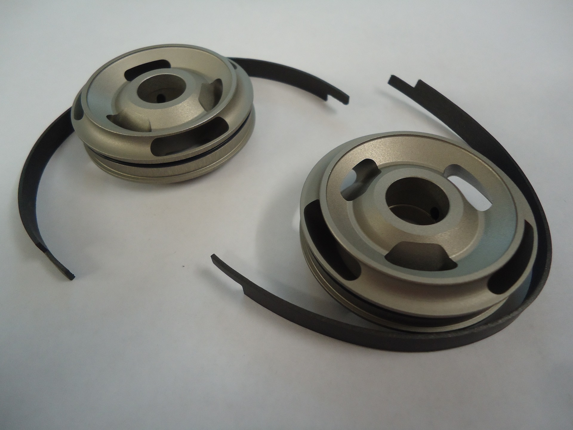

Подумали и о паре новых версий шимсетов. Для обычного поршня и для DDP.

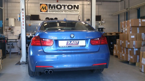

А пока прикинем на AST, как будет работать Tractive.
Вот они основные поршни Tractive, которые на следующей недели будут установлены в амортизаторы AST для тестов. Не без тюнинга конечно, и только специально для нас. :)

Леша, новые жиклеры и иглы уже есть в наличии? Какие на них цены за штуку?
Жень привет. Вчера отправляли заказ.
Свяжись с офисом, если успеют, добавять в заказ и для тебя.

Новые жиклеры и иглы это только для 4000-ой серии?
Нет. Для всей линейки.
Сколько будут стоить новые жиклёры и иглы на 4100?
Саш, пока не знаю.
Мы получили для тестов. А в новых комплектах они и так уже стоят.
Но вообще должны быть недорогие.
Я бы тогда к следующему ребилду прозапас купил… если недорогие)
Леша, как появятся цены — сделай тут запись, пожалуйста.
Жень, если не забуду сделаю.
