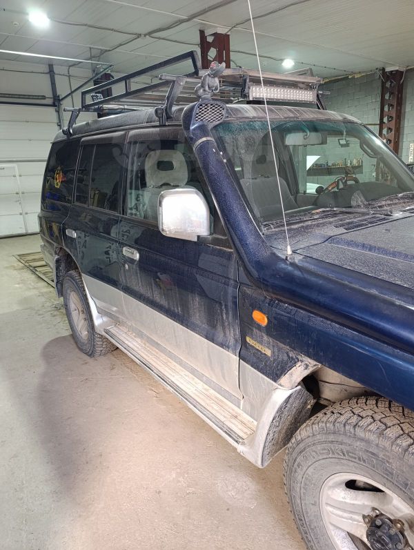

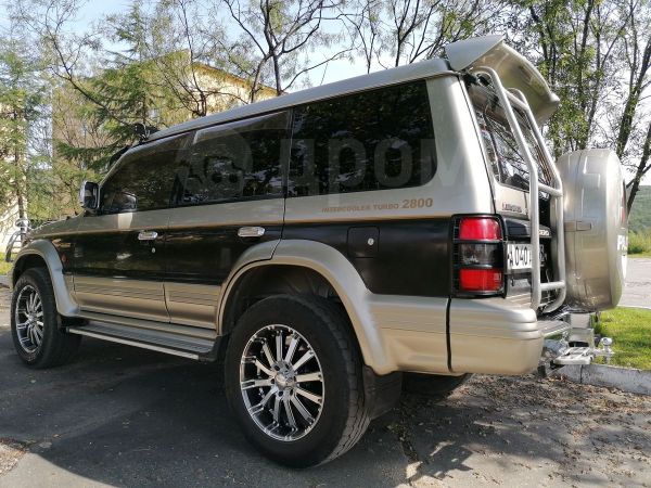

В далеком 1991 г все прогрессивное человечество на пару с гордыми маркетологами фирмы Mitsubishi с помпой отметило эпохальное событие: выход в свет нового флагмана модельного ряда красавца-внедорожника, получившего хищное имя Паджеро, доставшееся ему по наследству от ничем не примечательного предшественника ( в США с учетом пожеланий отсталого местного населения машине дали не менее хищное имя Монтеро).
Скажем честно: мицубишникам было чем гордиться. Эта машина открыла новую эпоху в концепции строительства внедорожников, это уже был не утилитарный вездеход со спартанским салоном, а роскошный универсал, водруженный на могучую раму.
Паджеро II был: а) чертовски красив; б) комфортабельный; в) нравился девушкам; г) имел отличную управляемость и мог передвигаться по трасе с высокой скоростью; д) имел великолепную проходимость.
Но что самое главное, автомобиль обладал такой могучей харизмой, что даже в наши дни, спустя почти 20 лет со дня выпуска, вальяжно плывущий по дороге двухцветный Паджеро с хромированным кенгурином во всю морду, словно магнит железо, мгновенно притягивает к себе взгляд замшелого, умудренного опытом жыпера, и вот уже губы последнего сами собой шепчут: «Ць, б**… хорош…». Да, товарищи, это была эпоха настоящих, честных внедорожников: Паджеро, семидесятка, восьмидесятка, квадратный 60-й Патруль… Ну почему, почему она так быстро закончилась?! (впрочем, я отвлекаюсь)
Маркетологи Mitsubishi любезно объяснили жыперской общественности, что трансмиссия Паджеро-2 имеет впервые изобретенную, уникальную систему полного привода, доселе не виданную в мире, получившую фирменное патентованное наименование «супер селект». Ее уникальность заключалась в том, что владельцы могли выбрать любой режим, который был люб их сердцу. Экономные могли всю жизнь ездить на заднем приводе. Энергичные могли ездить на полном приводе зимой и летом по асфальту и грязи без всякого риска поломать трансмиссию. Любители помесить жижу могли использовать пониженную передачу, не на шутку увеличивающую крутящий момент мотора, а в самых засадных местах вообще принудительно заблокировать межосевой дифференциал. Последним штрихом, завершающим идиллию и превращающим просто хорошую картину в настоящий шедевр, была вискомуфта, внедренная в самые недра раздаточной коробки. Но про нее маркетологи старались особо не распространяться, поскольку в силу своей слабой образованности не знали ее устройства и свойств, а посему, дабы не набуровить что-нибудь невпопад, старались проходить по ней вскользь, типа она есть, и это замечательно, ни у кого нет, а у нас вот есть!
Поначалу новоиспеченные владельцы никак не могли свыкнуться с таким неожиданно свалившимся на их головы счастьем: путались в режимах, не могли освоить алгоритм включения/выключения полного привода, вздрагивали от мерцания лампочек-индикаторов, жутко боялись таинственную вискомуфту. Но потом дело наладилось и некоторые особо продвинутые драйверы даже стали получать удовольствие и лихо перещелкивали рычаг раздатки туда-сюда под одобрительное подмигивание лампочек. А после того, как любимый Паджеро стал брать один Дакар за другим, даже самые пугливые успокоились, повеселели и стали посматривать на владельцев внедорожников других моделей немного свысока, с легкой долей превосходства. Не будем на них за это сердиться, согласитесь, не каждому из вас выпадает редкая удача ездить на автомобиле, который одержал столько побед на самом престижном внедорожном соревновании мира.
