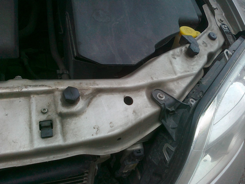

5. Да, на Драйве2 не встречал подобной информации, может кому сгодится. Не так давно расматривал своего уважаемого Опеля и увидил разные зазоры между капот-крыло-фара, поднял капот там 4 резиновые "штуки-ограничалки"
прокрутил каждую, они визуально "приподняли" захлопнул капот стало эстетичней, зазоры уменьшились
еще немного "прокрутов" и капот стал в ровень с крыльями.
