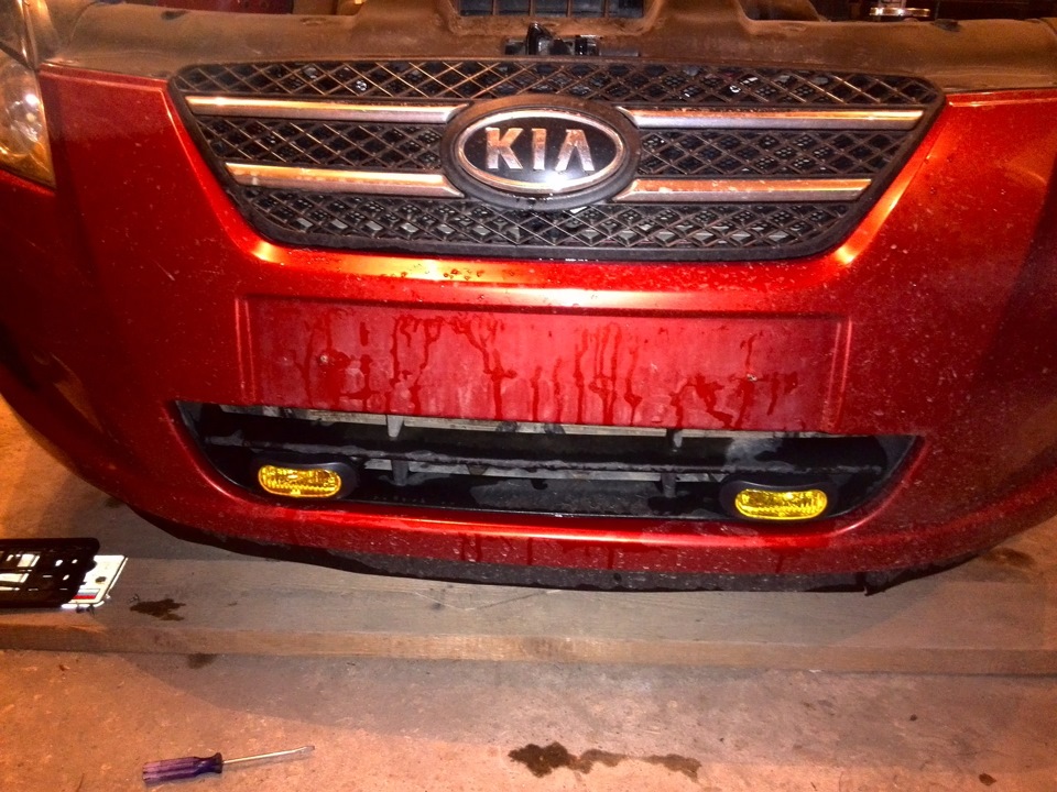

Приобрел туманки, которые влезали бы в нижнюю решетку.
Примерил, установил в решетку на саморезы, предварительно подпилив и подправив где нужно крепеж, чтоб все встало ровненько и аккуратно.

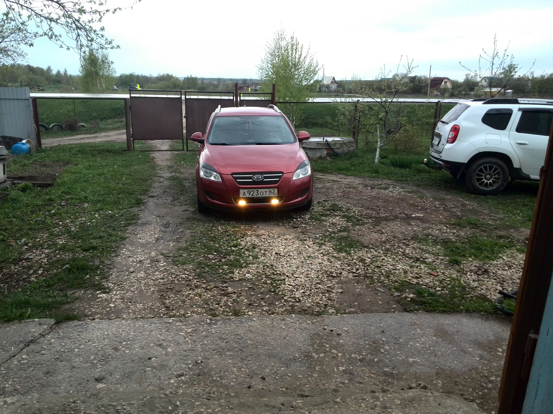

Припаиваем влагозащитные клеммы к проводкам и подключаем туманки ПОСЛЕДОВАТЕЛЬНО, именно так, иначе огни слишком яркие и греются, а так "кушают" в 2 раза меньше энергии и светит достаточно ярко, аля америка(дальний в полнакала).
Ну принцип работы такой: запускаешь двигатель, напряжение в сети подымается, в коробочке на выходе появляется напряжение, замыкается контакт релюшки и загоряются лампочки, гаснет все через пару секунд после того как заглушил двигатель.
