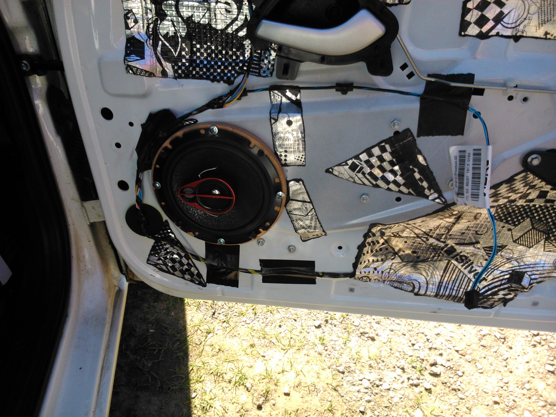

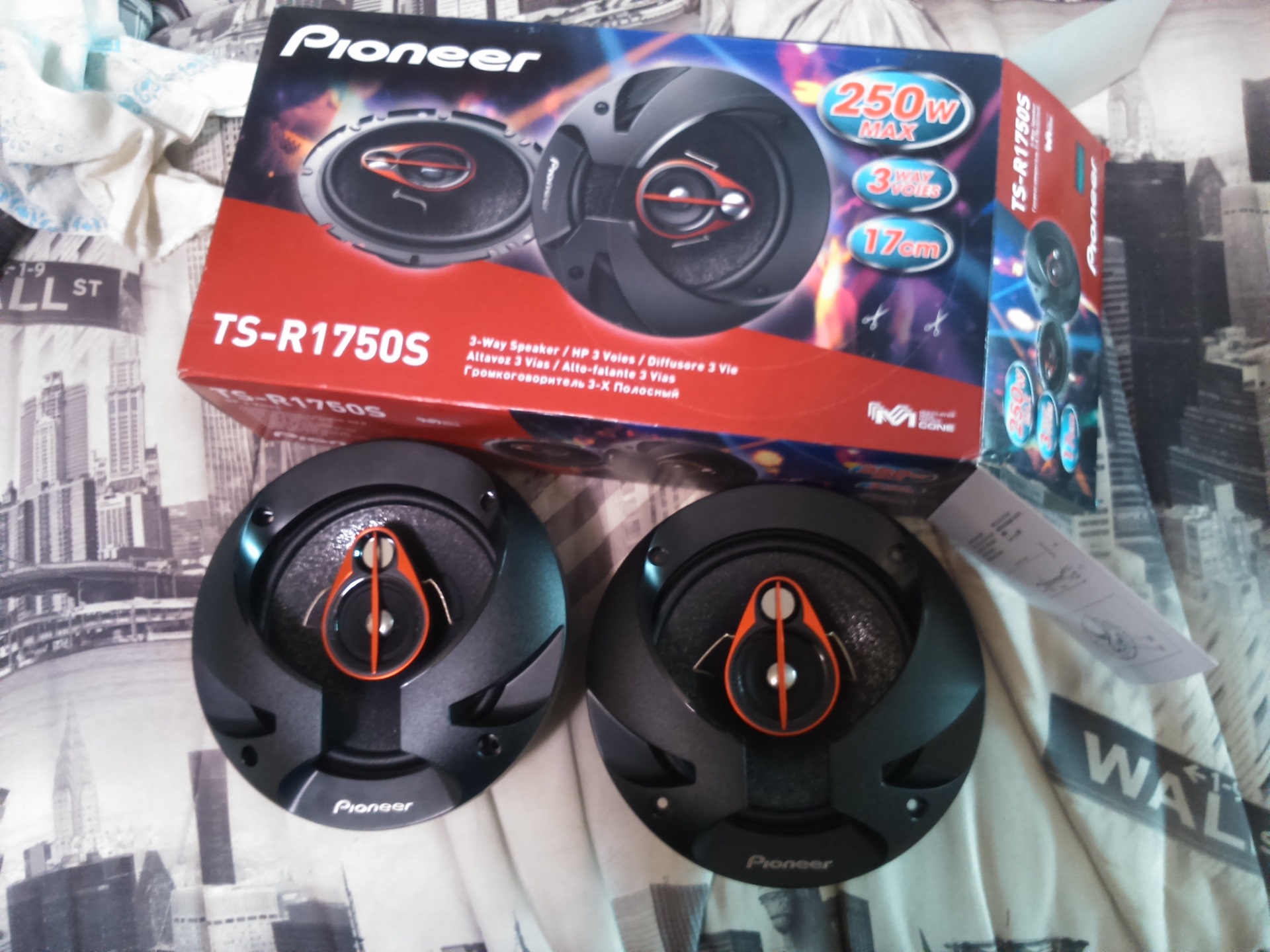

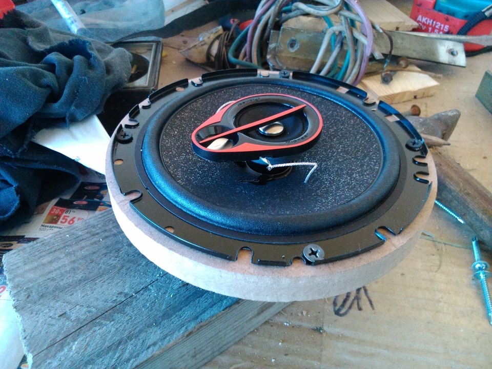

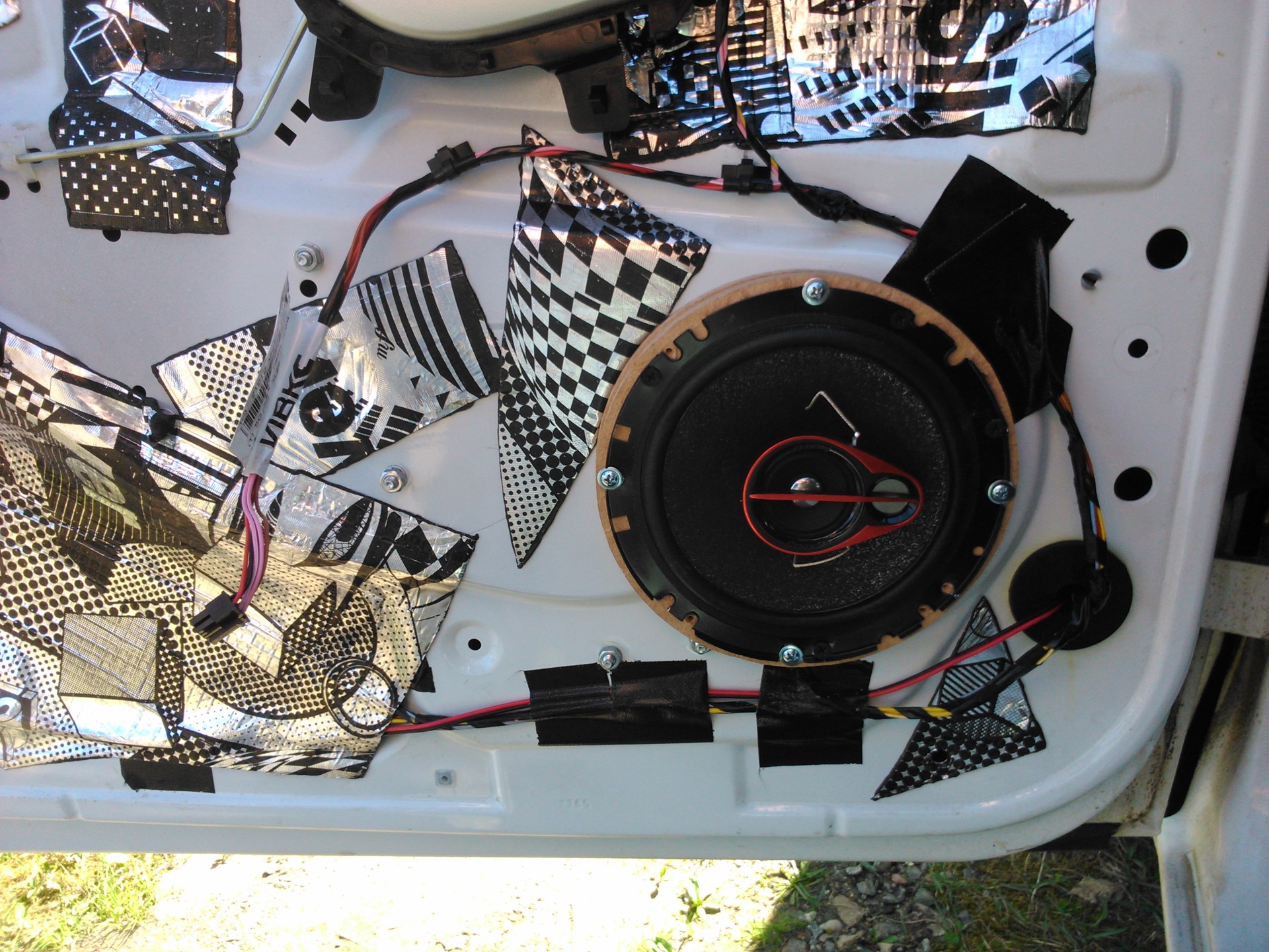

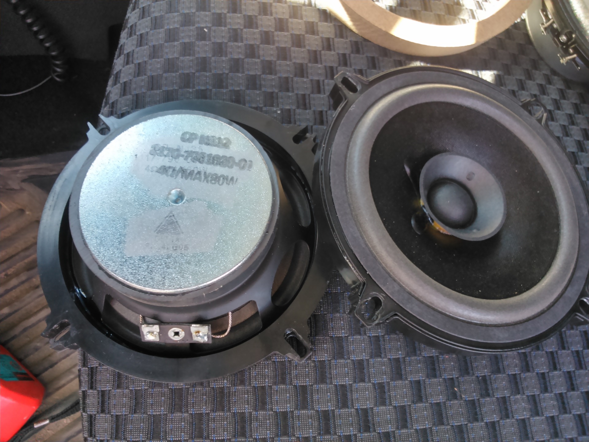

После шумки дверей колонки заиграли, но захотелось немного улучшить качество звука.Решил ставить 17см.Для установки потребуется проставочное кольцо 10мм. Также чтобы не резать железо двери желательно подобрать колонки с небольшими монтажными размерами, выбор пал на пионер, и играют хорошо и размеры подходящие.Установка простая примеряем прикручивает собирает всё обратно и радуемся

Тоже такие поставил.
Молодец! Готов забрать почти даром штатные! Свои штатки подарил сразу еще как купил 2 года назад, а сейчас ищу товарищу в шаху динамики чтоб на рыбалку веселее ездить было! )))
