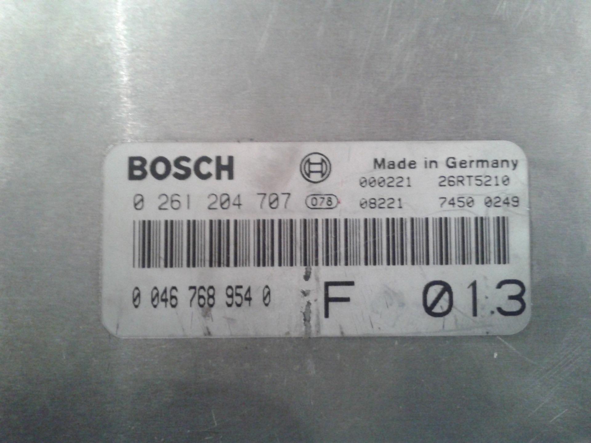

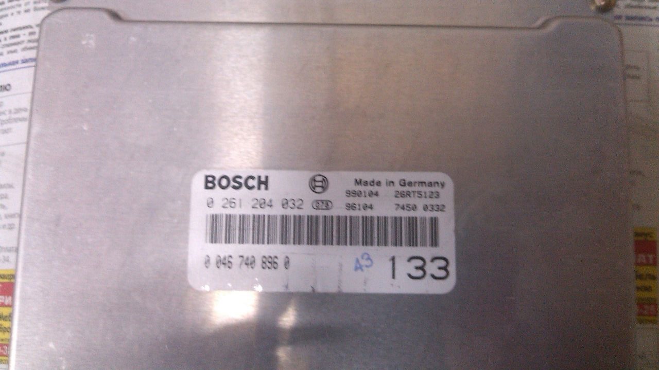

Всем привет! Алфисты подскажите пожалуйста, может кто сталкивался, на 2,5л. с 3,0л. подходят мозги? Фото ниже, или выше как правильно)) На фото мозги с моего AR166, есть вариант взять комплект мозги+имошник+ключи за 8000 рэ. У меня номер последние три цифры 707; на тех 032. Может у кого есть комплект с 2,5л?
Запчасти на фото: 261204

У меня есть именно такие мозги от 2,5 и именно 013 www.drive2.ru/l/5760574/
Мне комплект нужен, а в идеале прога с них, и залить себе((( А мозги я уже купил, оказалось дело и в имошнике, там тоже чет порушилось, в плане проги… ((((( У тебя комплект или ток мозги?
Естественно комплект, тока чип по моему один.
Чип, в смысле ключ?

Можно поменять и заодно поставить трубки впускного коллектора от 3.0
Приветствую YuraAR166! Подойдет?! И Что за трубки?!
Хромированные, насколько мне известно, они большего диаметра, чем на 2.5.
Соответственно пропускная способность больше, и едет приятнее?! А про поводу комплекта, подойдет думаешь?!
Я думаю проблем не будет, мотор такой же по компоновке, отличается только объемом и прошивкой. спроси у TemaAlfist, он тебе подскажет www.drive2.ru/l/9259239/
