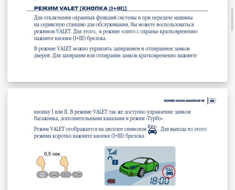

Нифига у меня не прописался, только проблем добавил — активировался режим Валет, и теперь синяя кнопка на лобовом горит постоянно, она мне за ночь акб нах…посадит! Автозапуск перестал также работать…что теперь то делать?
Одновременно коротко нажать кнопки 1 и 3 на брелке
Нифига не 1 и 3. Я видео в Ютубе посмотрел одного мастера, и вот только после видео я прописал оба брелока очень быстро и чётко. Теперь знаю как правильно прописывать, и как отключить режим Валет, или сигнализацию без брелока.
Вот из мануала…
Russo-Belorusso
