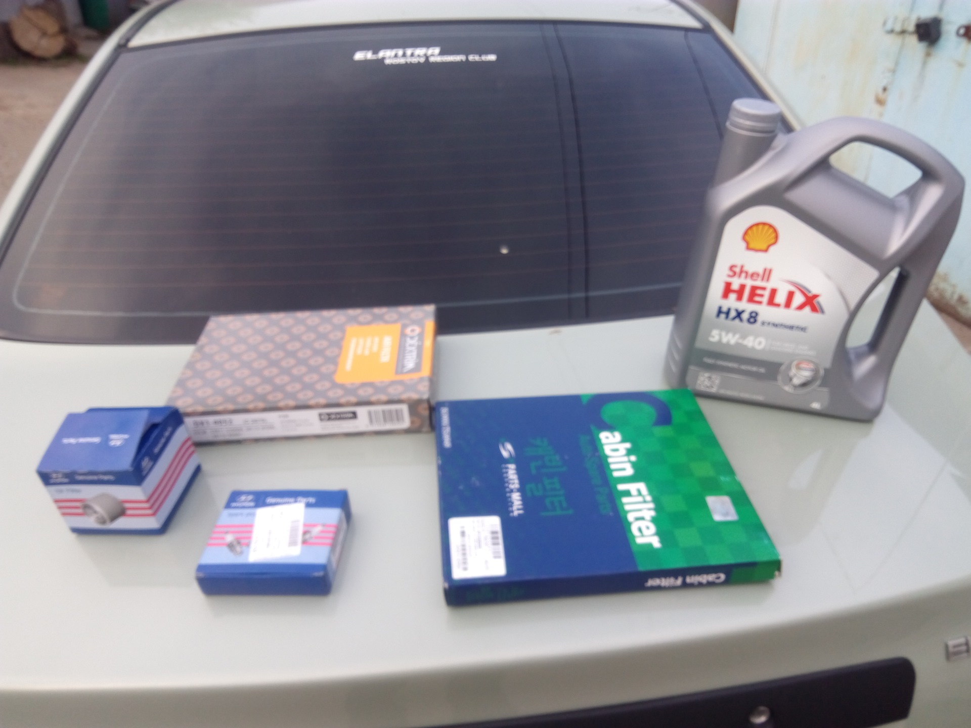

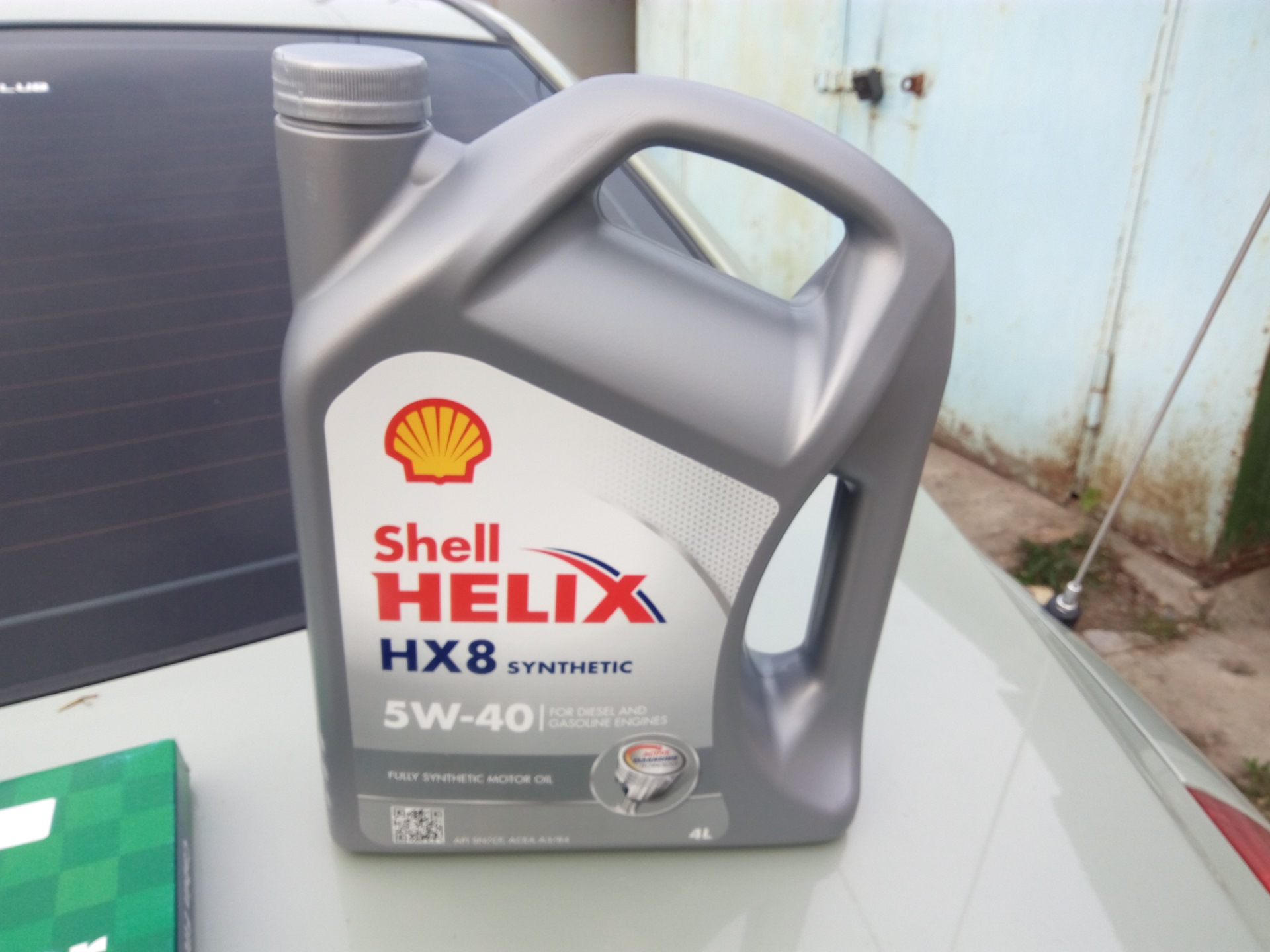

— Замена масла, залил Shell Helix HX8 5W-40;

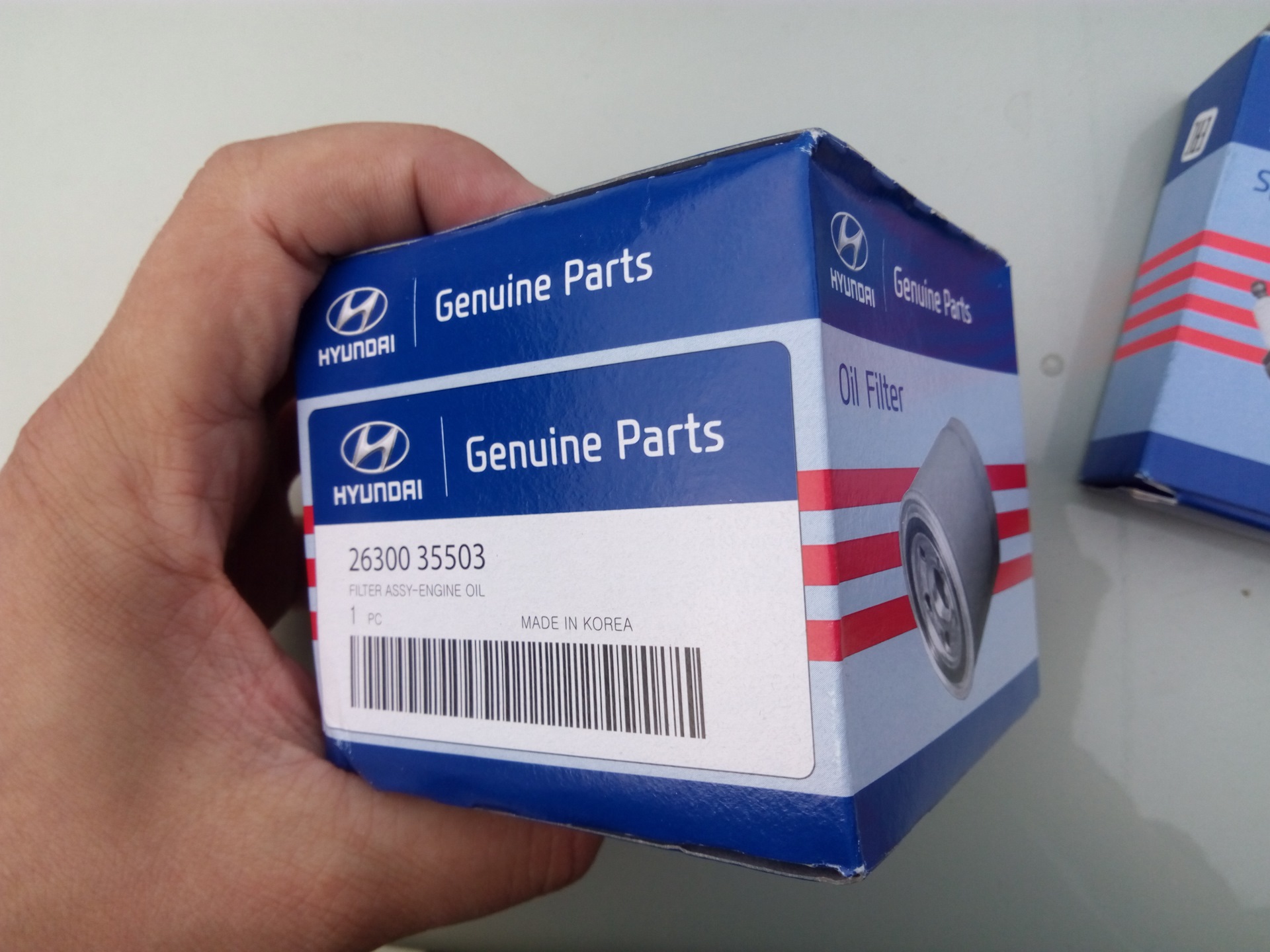

— Замена масляного фильтра, парт-номер 26300-35503;
Запчасти на фото: 2630035503

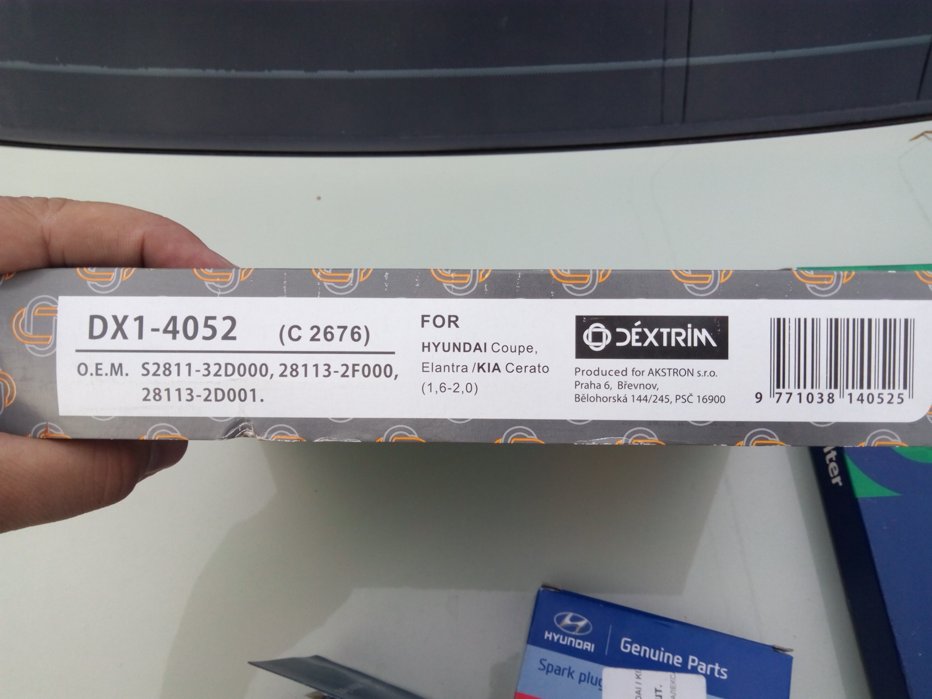

— Замена воздушного фильтра, парт-номер 281132D000;

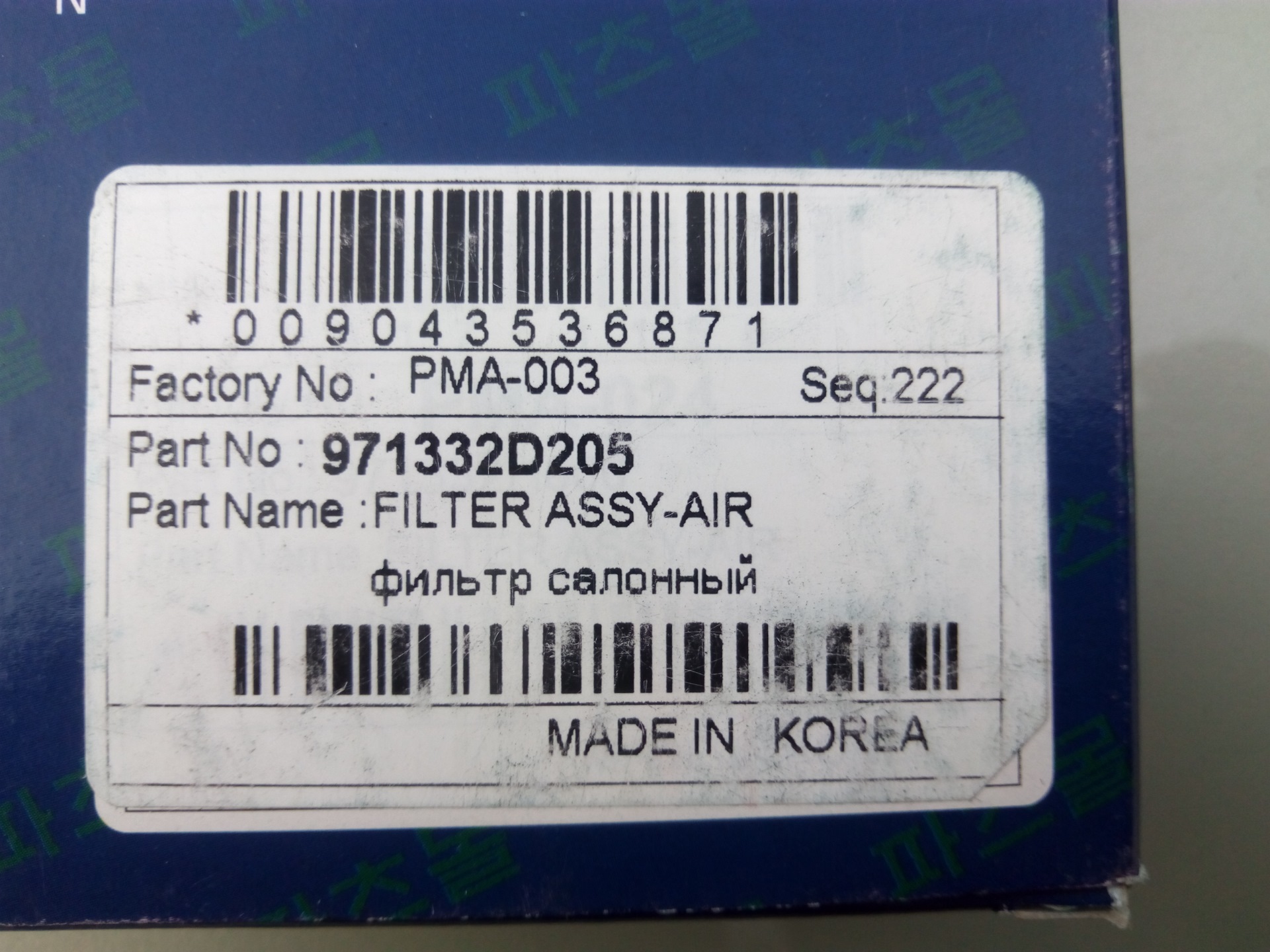

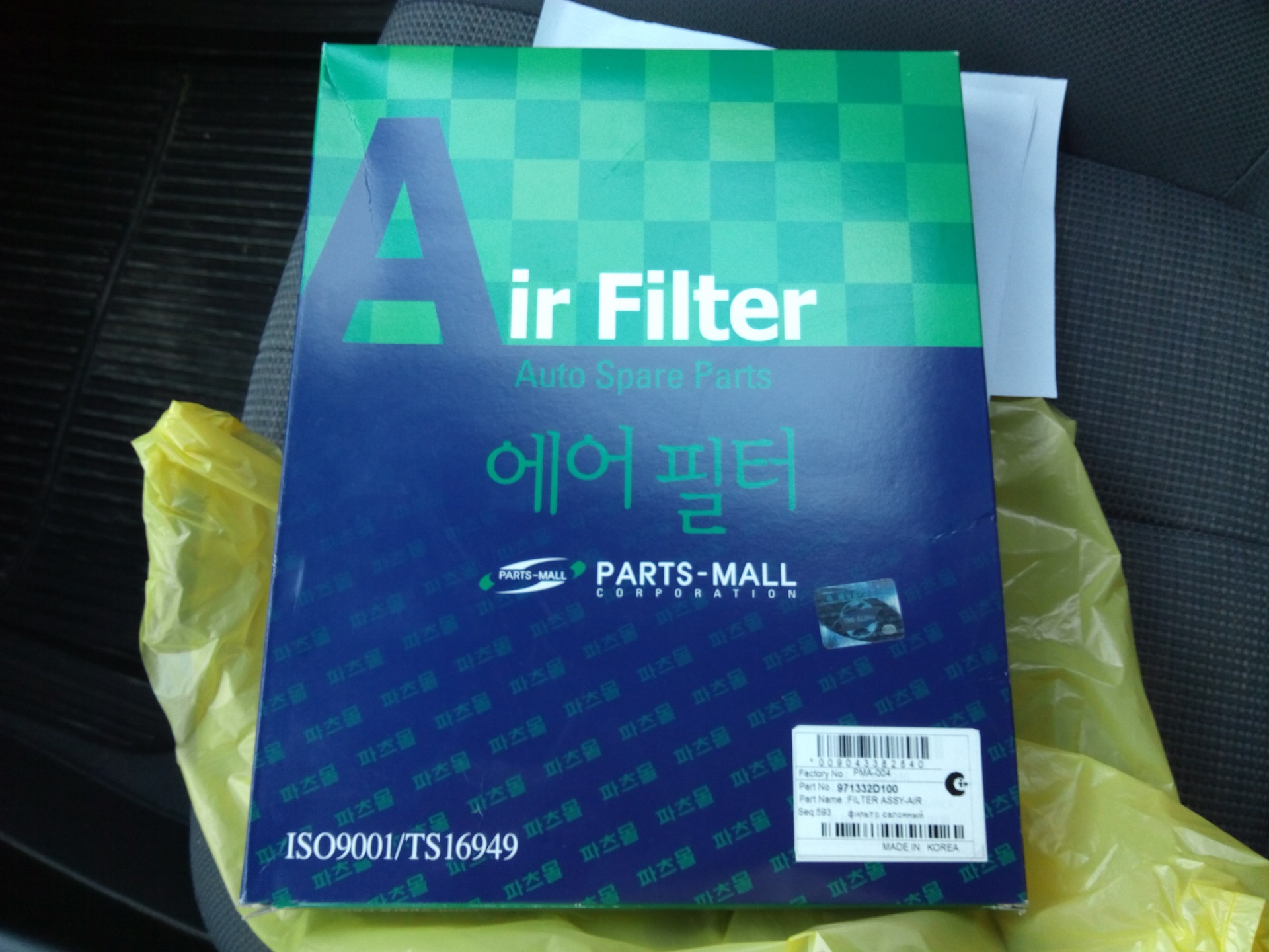

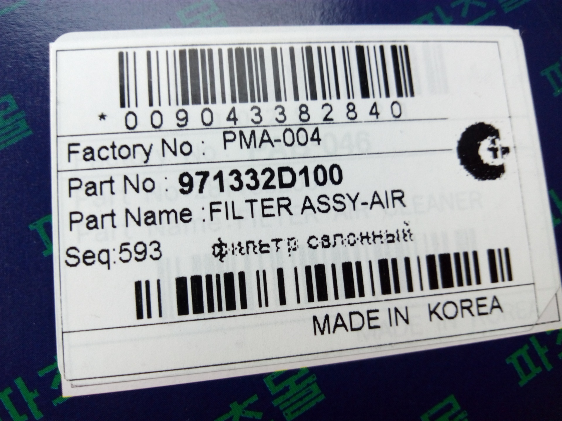

— Замена салонного фильтра. К этому пункту прилагается небольшая история. Девушка-продавец, которая выбивала мне запчасти, неверно подобрала в базе салонный фильтр к моей машине, а я сразу не проверил. Изначально был салонный фильтр с номером 971332D205, но он неподошёл, т.к. меньше и тоньше, чем нужно. На следующий день поехал и поменял на правильный — 971332D100, и сразу установил.

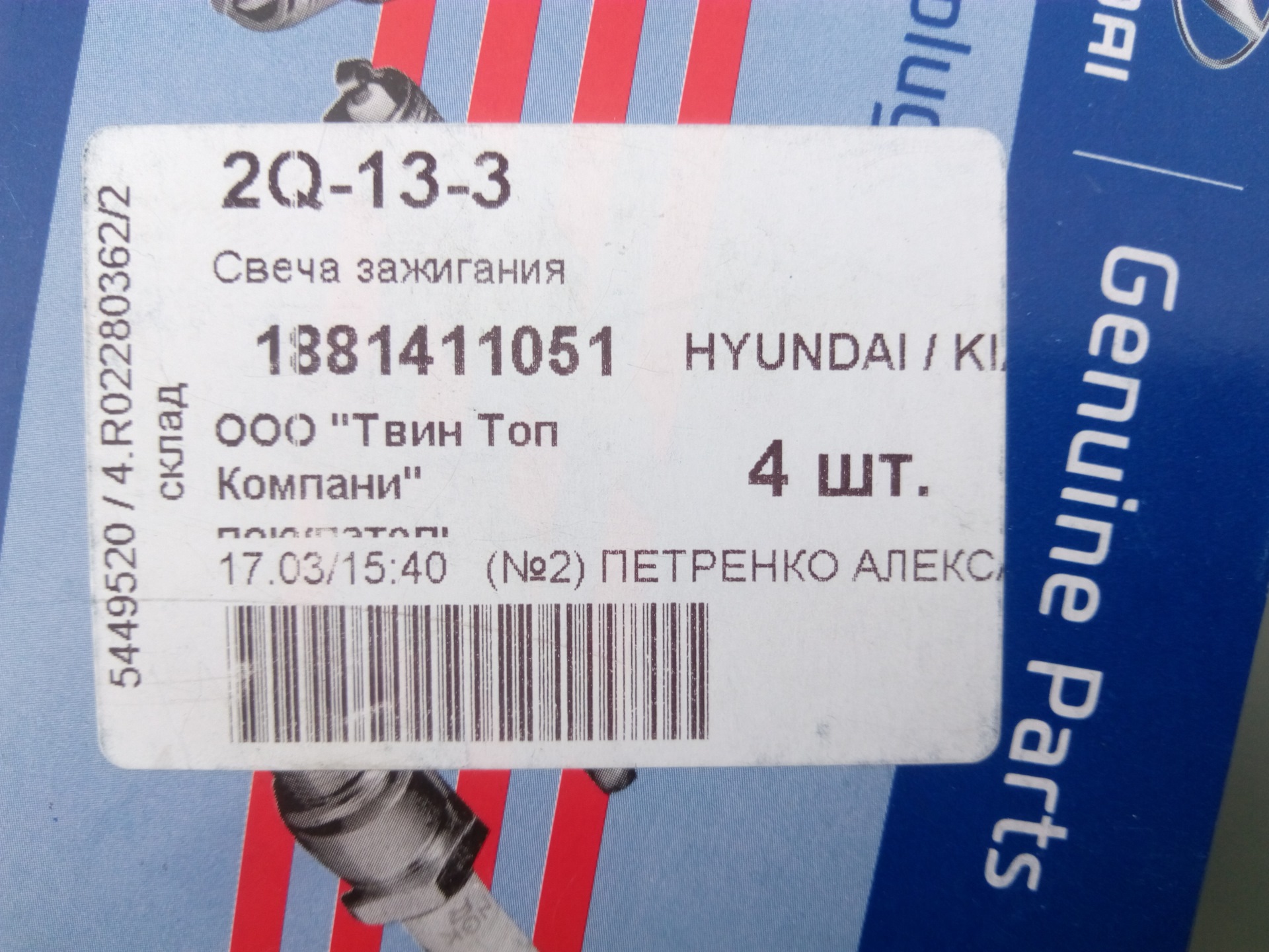

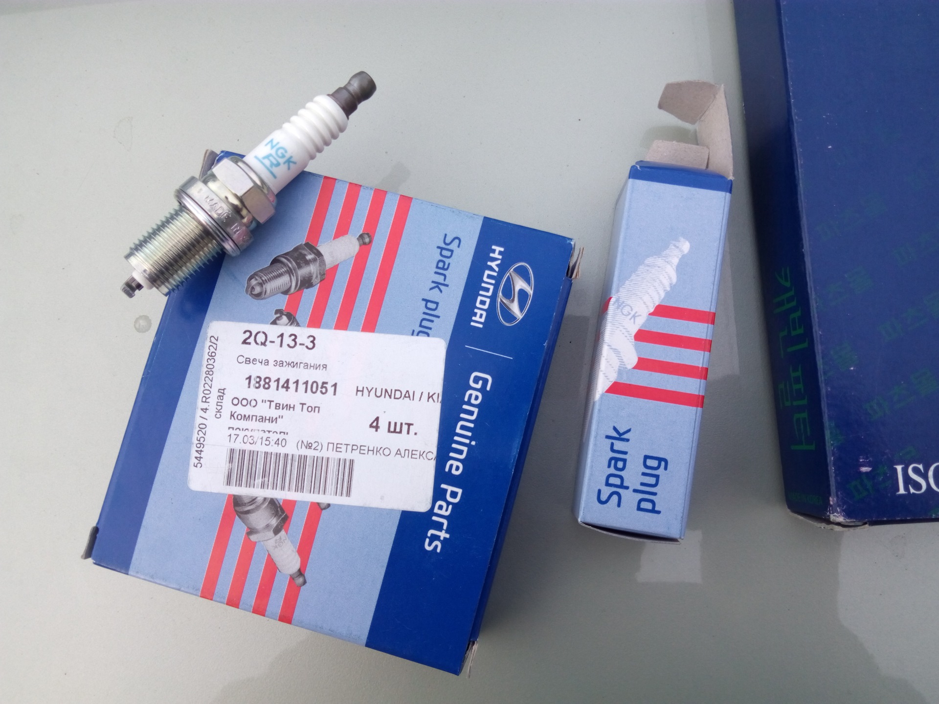

— Замена свечей, парт-номер 1881411051
Запчасти на фото: 1881411051

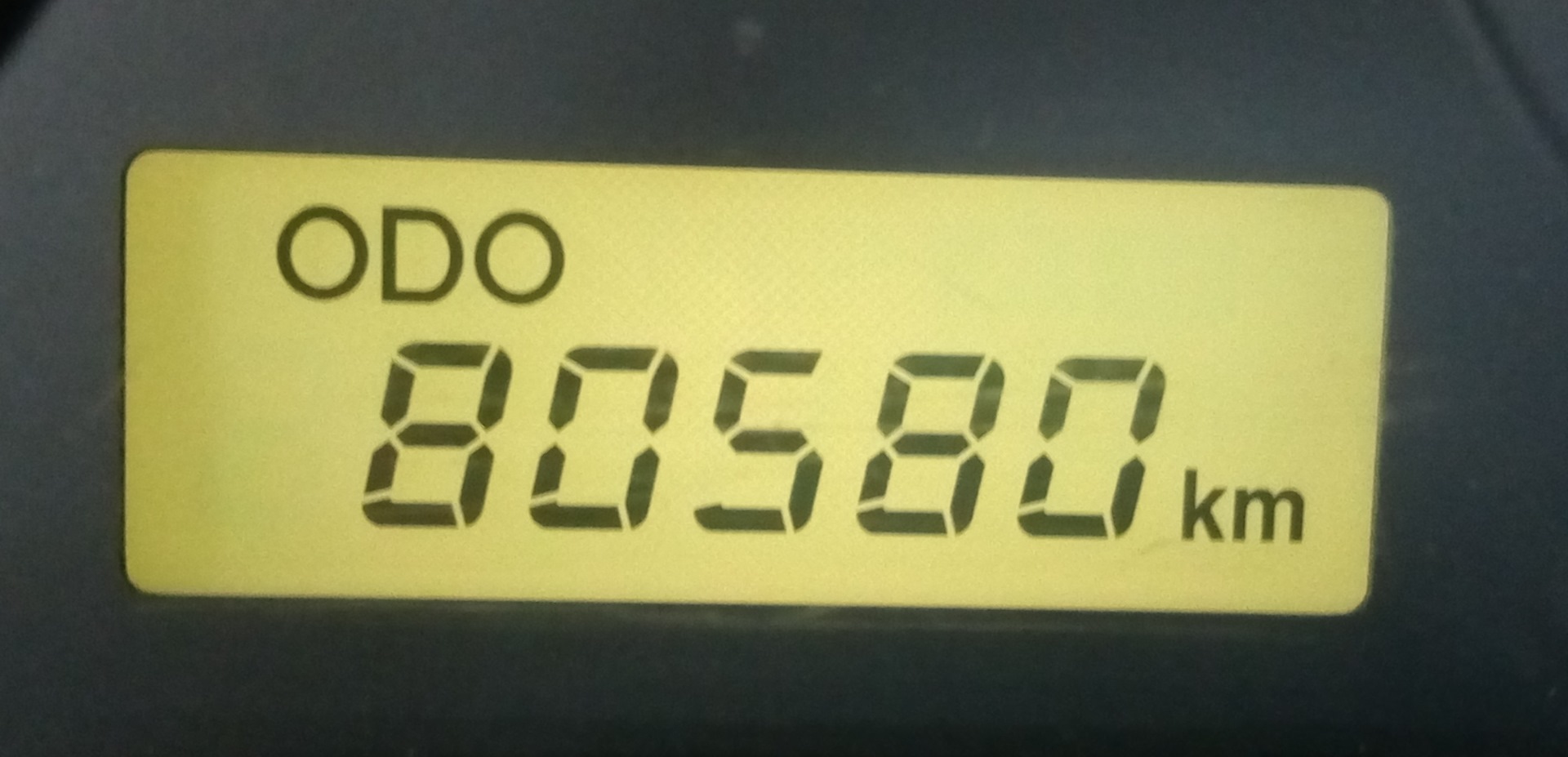

по традиции в конце пробег

Салонные фильтра, как и передние тормоза почти рулетка если довериться vin'у :)
В смысле — не то могут дать? как мне?
Да, салонные идут двух видов у всех по разному
971332D000, 97133-2D100 — толстые
971332D200 — тонкие
У меня его вообще нет по вину www.drive2.ru/l/2548313/ :))
Таже песня и с передними тормозами, могут быть 257мм диски, а могут быть 280, соответственно колодки тоже отличаються
Действительно рулетка!
