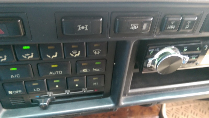

Разжился на авторазборе кнопочкой принудительной блокировки межосевого дифференциала.
Самый легкий тюнинг — под панелью легко найти готовую фишку с заглушкой.
На фишке пара перемычек, вытаскиваем их, цепляем кнопку…
…готово, теперь можно блокировать межосевой дифф и на повышенном ряду передач! Тойота, такая Тойота!

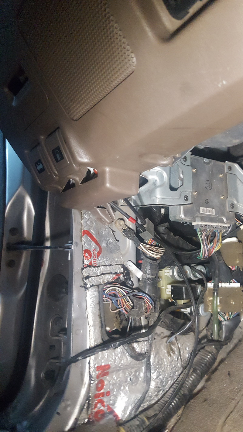

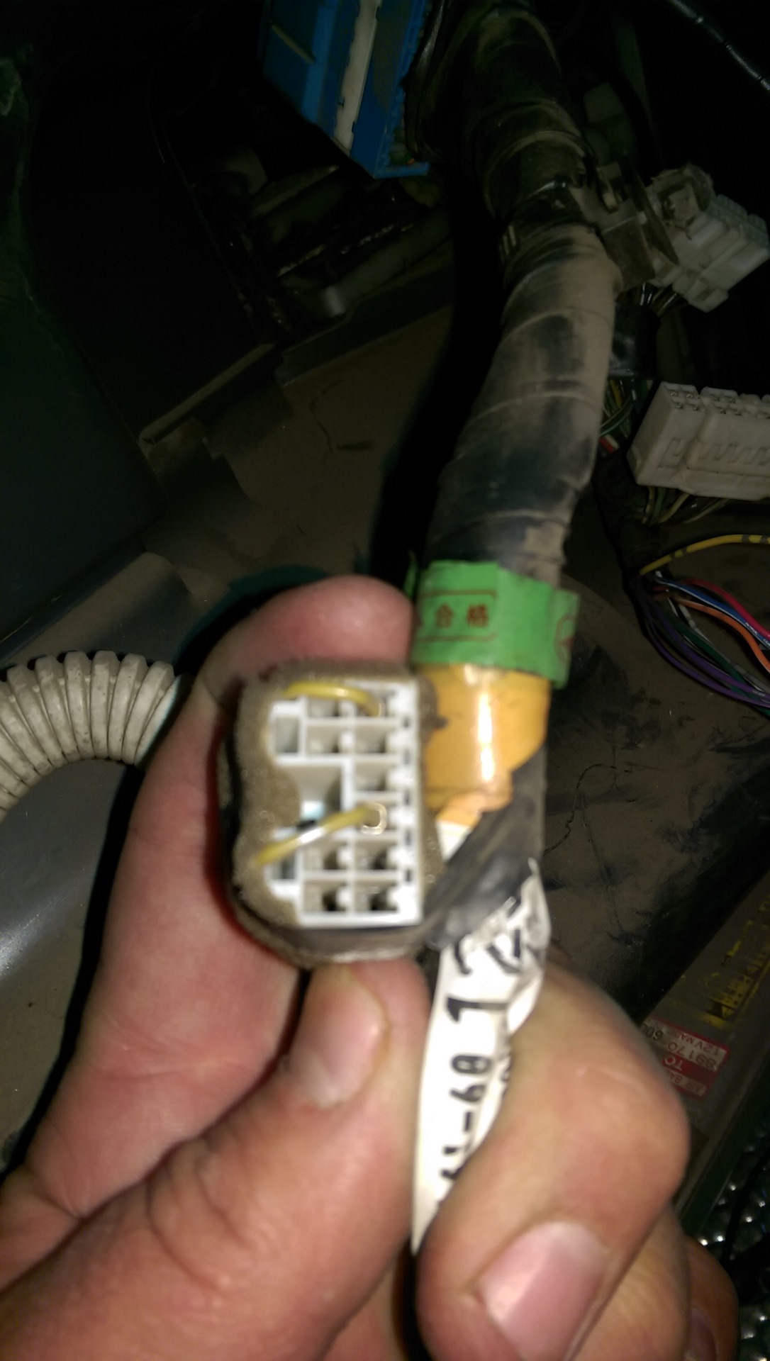

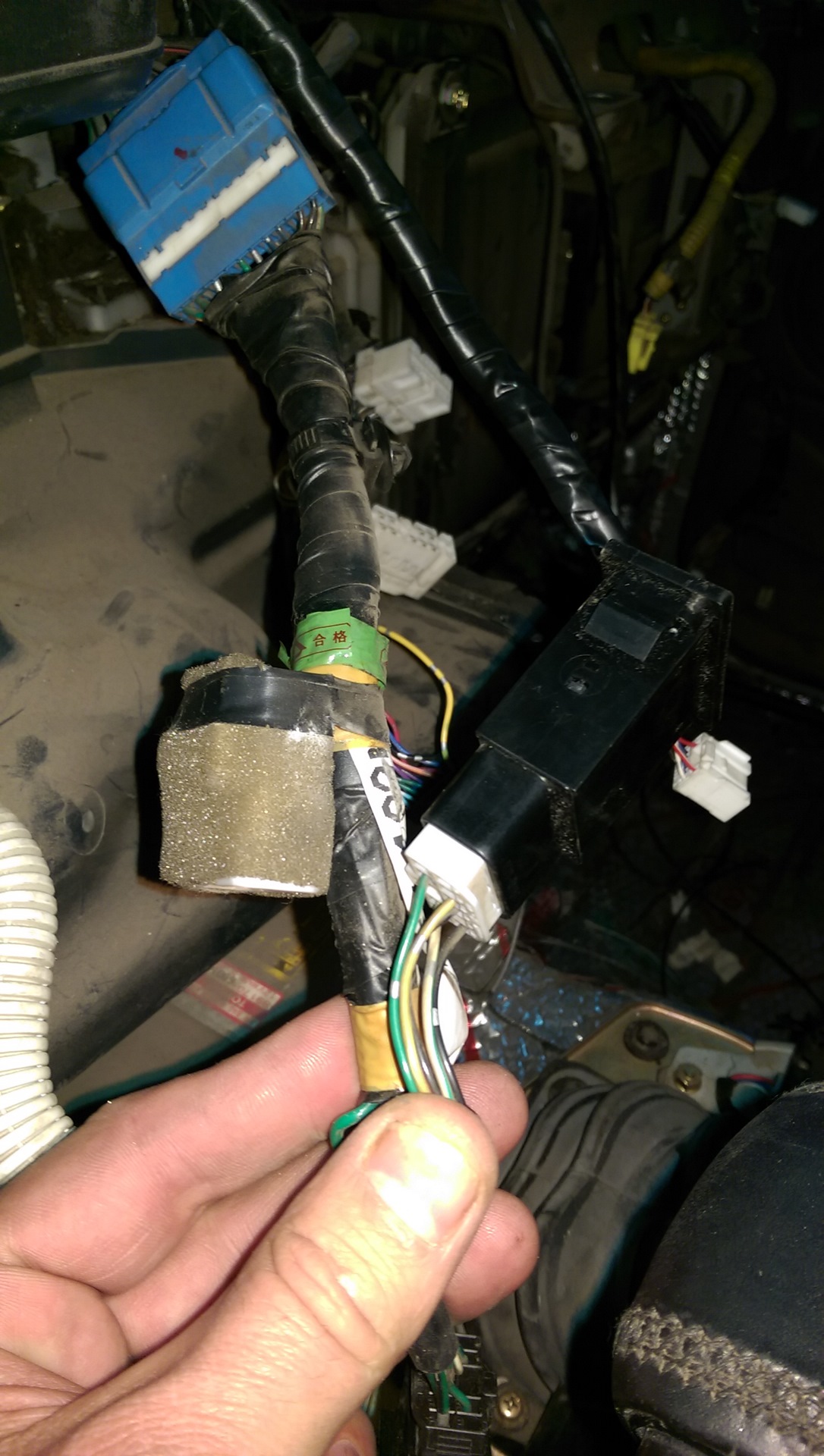

Я пошел вторым путем. Все просто — открутил левый пластиковый щиток у ноги водителя. Там хорошо видно большую алюминиевую коробочку — блок управления ABS.

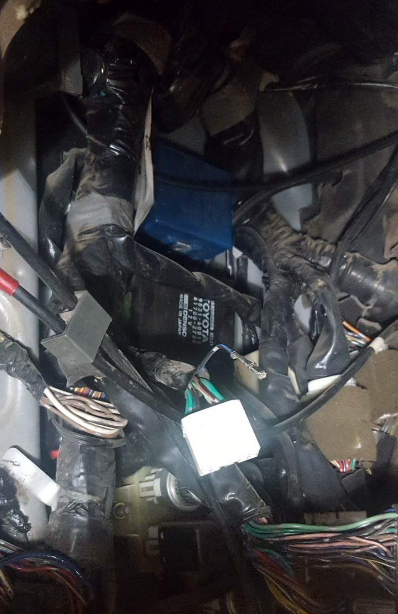

Откручиваем, сразу за ней еще одна черная пластиковая коробочка с надписью "transmission relay". Она то нам и нужна. Точнее гребенка проводов, к ней подходящая. Сперва делаем проверку работоспособности системы — включаем зажигание, ставим нейтраль на коробке и подключаем понижайку, теперь селектор передач в положение "D". На панели загорятся две лампочки ABS и Central Difflock, а ухом вы услышите, как зажужжит моторчик блокировки центрального дифференциала. Отключаем раздатку — автоматика отработает обратную процедуру, моторчик прожужжит еще раз.
Теперь отключаем зажигание и извлекаем разъем из черной коробочки — находим в ней pin 7, это черный проводок с белой и синей прожилками. Нужно его высвободить из гребенки и заизолировав забыть.
Проверяем, что получилось — при включенном зажигании и подключенной раздатке на панели загорается лишь лампочка ABS, вторая загорается только по нажатию кнопки блокировки центрального дифференциала и моторчик ей вторит. Чего нам собственно и требовалось добиться!
Подозреваю, что описание отключения по второму варианту подходит только для рестайлинговых 80к (от 95 и выше годов выпуска). В любом случае откинуть провод от датчика на раздатке тоже весьма просто. Эффект вам понравится, рекомендую. :)

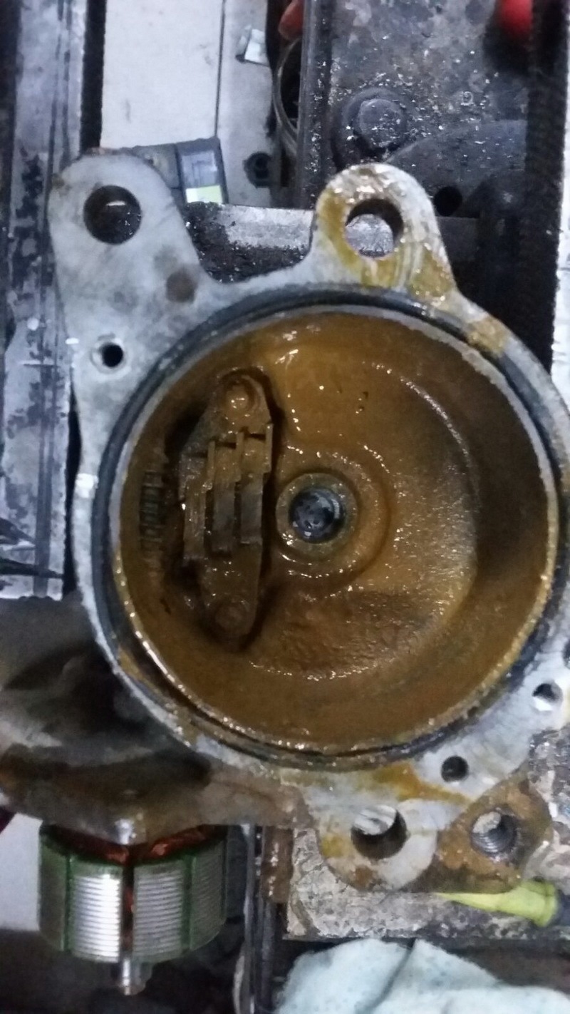

При штурме ущелья в одном опасном месте меня стащило по раскисшему от снега косогору в русло ручья. Раскорячился на мостах, благо не опрокинулся. Зову на помощь диффлоки. Задний оказался весьма отзывчивым, а передний что-то заартачился и ни на какие уговоры не поддавался. Хорошо, что мне удалось удачно уронить под вывешенное переднее колесо валун. С его помощью и выехал. Натерпелся страху при падении, да это было только начало. :) Сама охота тоже оказалась весьма нетривиальной, но тут я все-же про блокировки повествую.

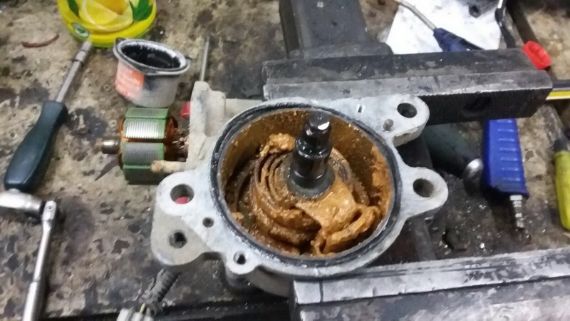

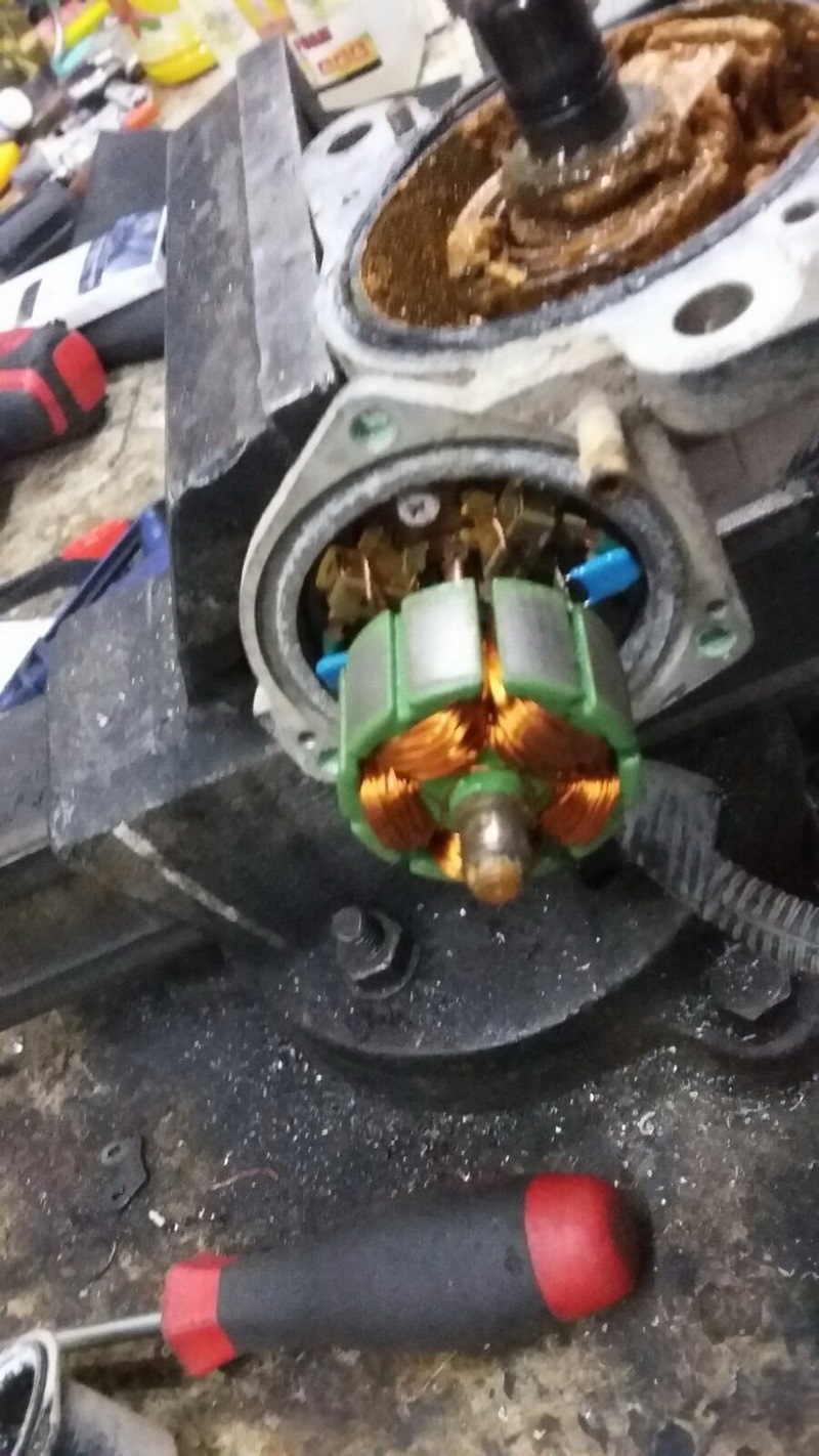

Уже дома разобрав передний диффлок обнаружил внутри такую картину:
Думал, что придется искать новый привод, впрочем WD40 творит чудеса, механизм откис и восстановил свою подвижность. Долго искал на разборах защиту заднего диффлока, а когда нашел, передумал ее покупать, уж больно хлипкая.

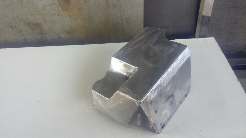

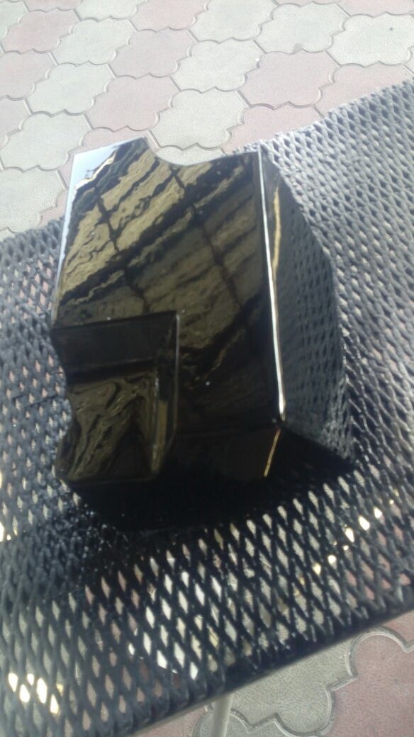

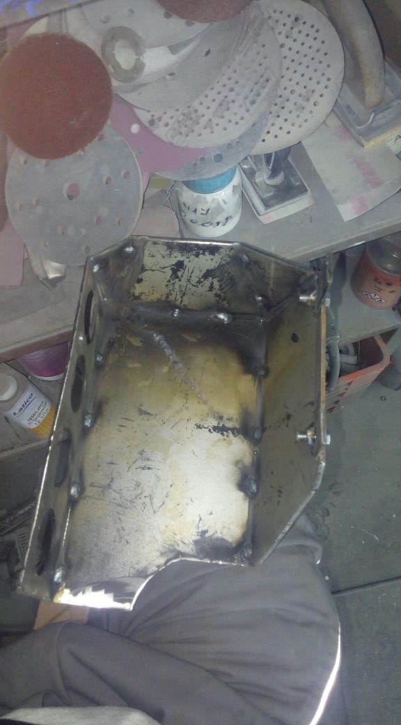

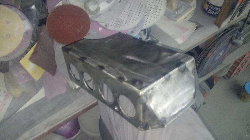

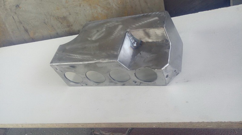

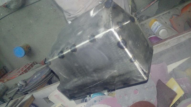

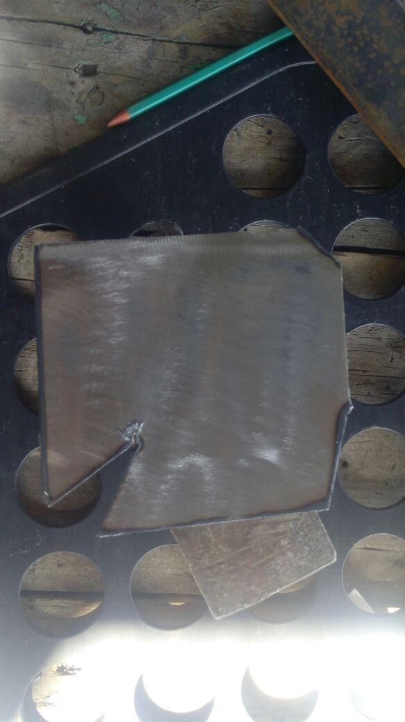

Попросил товарища изготовить нечто посерьезнее.
Плазморез — офигенная вещь, прямо гиперболоид инженера Гарина!
Вот и короб готов

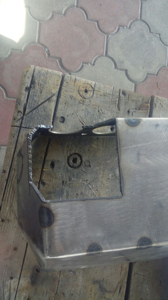

Облегчаем конструкцию
Ну и чтобы дрянь всякая внутри не скапливалась наделали дыр.

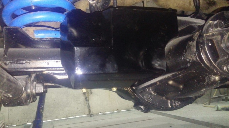

Осталось только покрасить
Защита готова

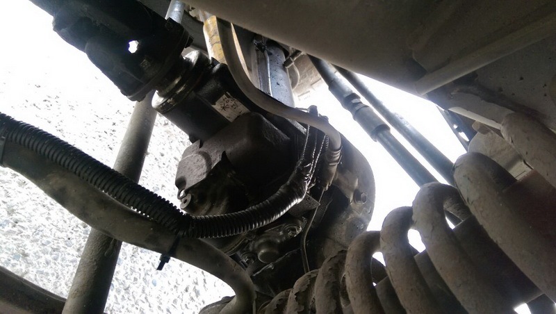

Устанавливаем
Вроде неплохо получилось. :)
