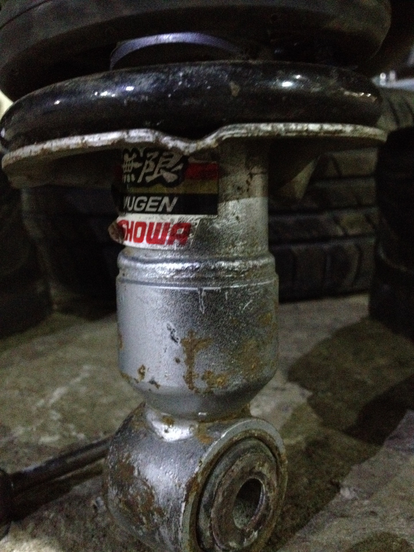

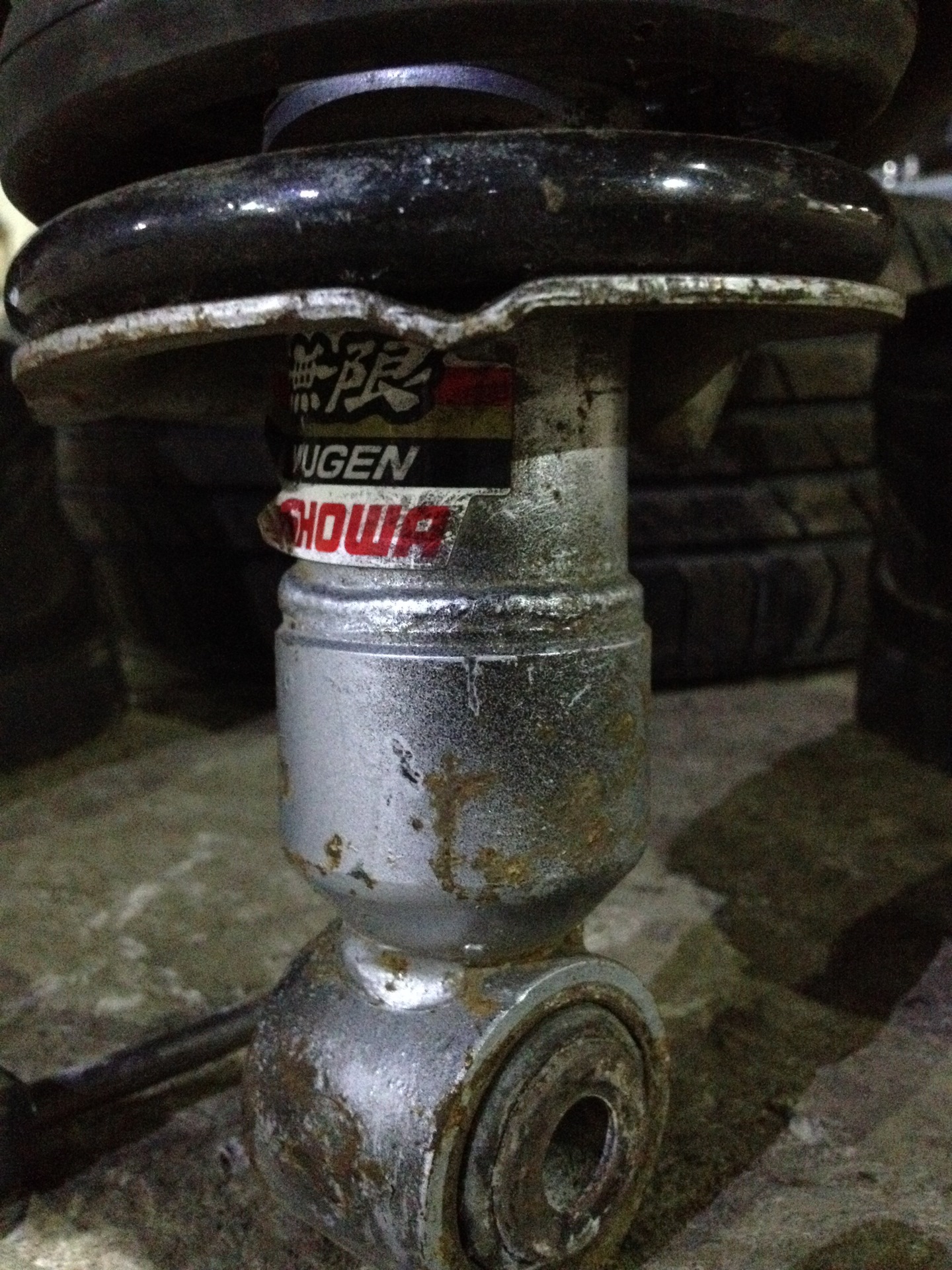

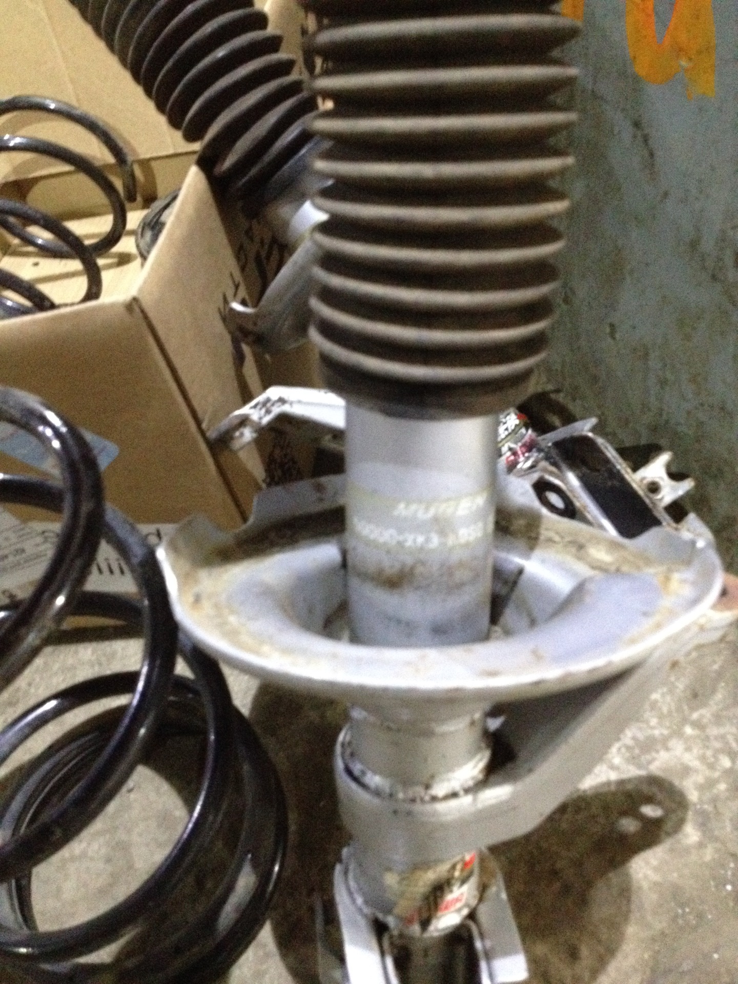

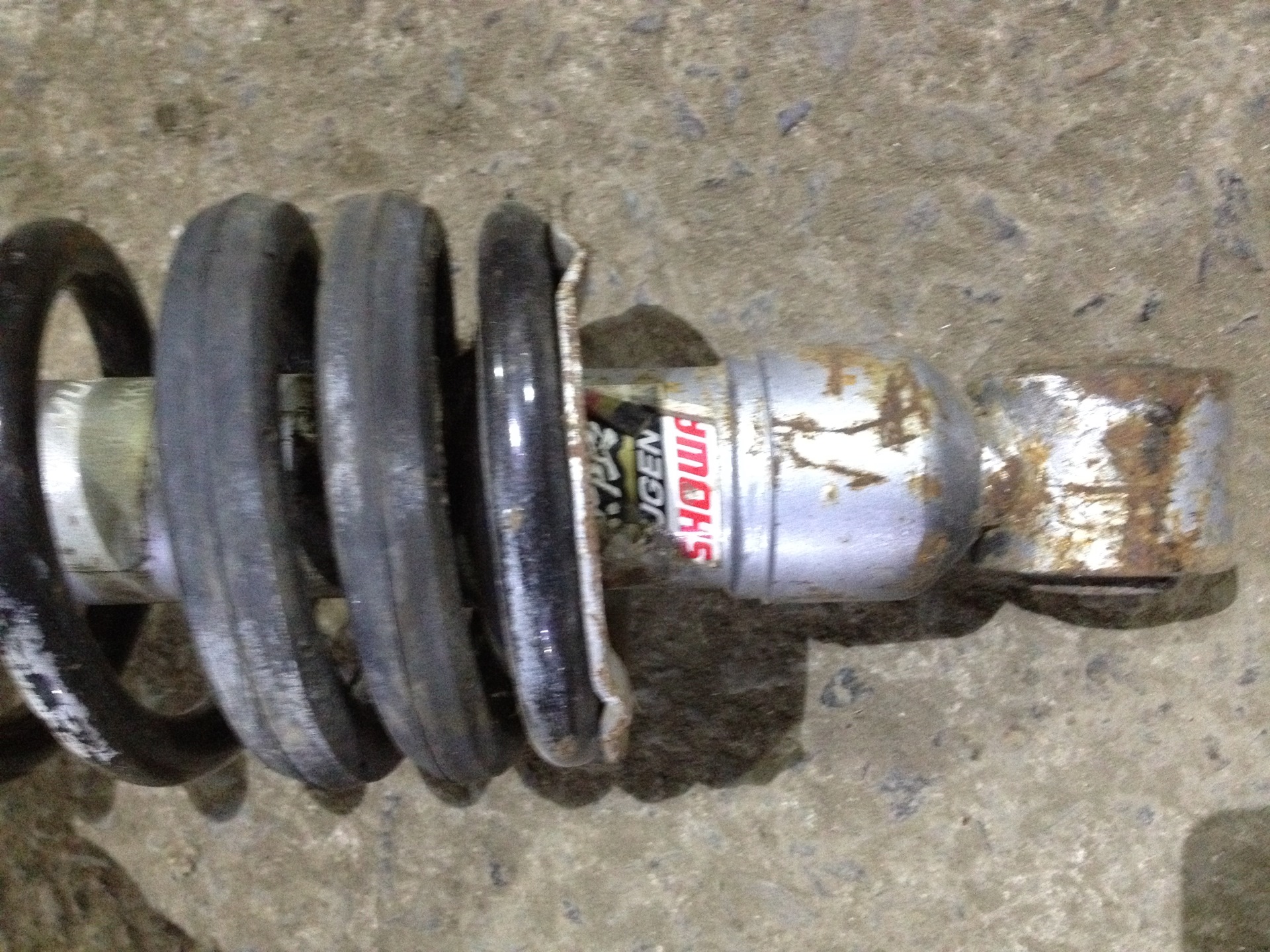

В прошлом году сижу я значит в драйве листаю ленту, вижу пост что у человека имеется некоторые запчасти от Стрима. ( точнее : 1-комплект стоек с пружинами 2-Привод левый 3- катушка 4-салонный ф-р 5- старые свечи )мы сним списались .договорились о встрече. благо из одного города. и все эти запчасти забрал.

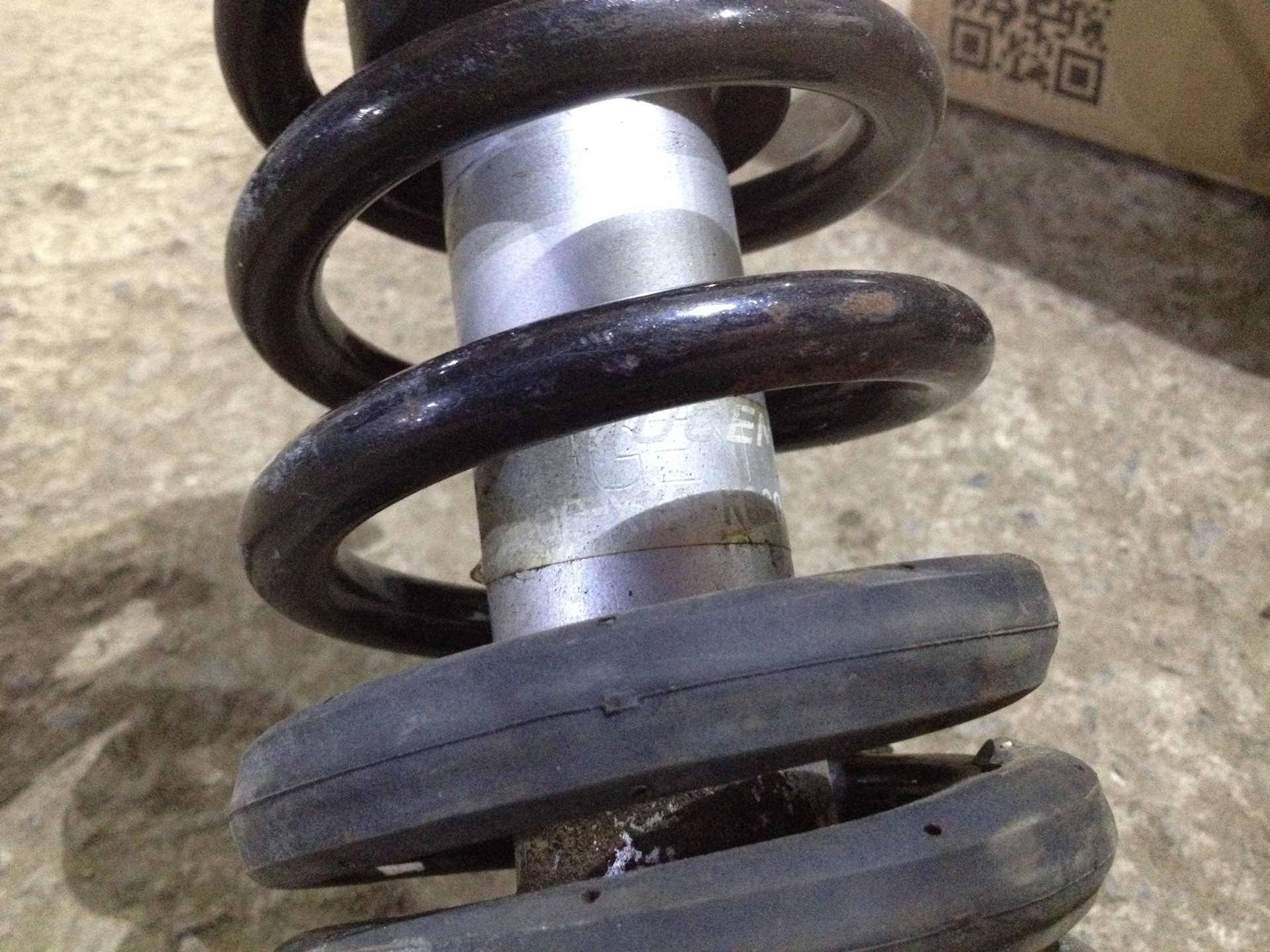

Меня конечно же заинтересовали стоики с пружинами (MUGEN) дабы если даже стоики мертвые, то пружины по любому поставлю )))

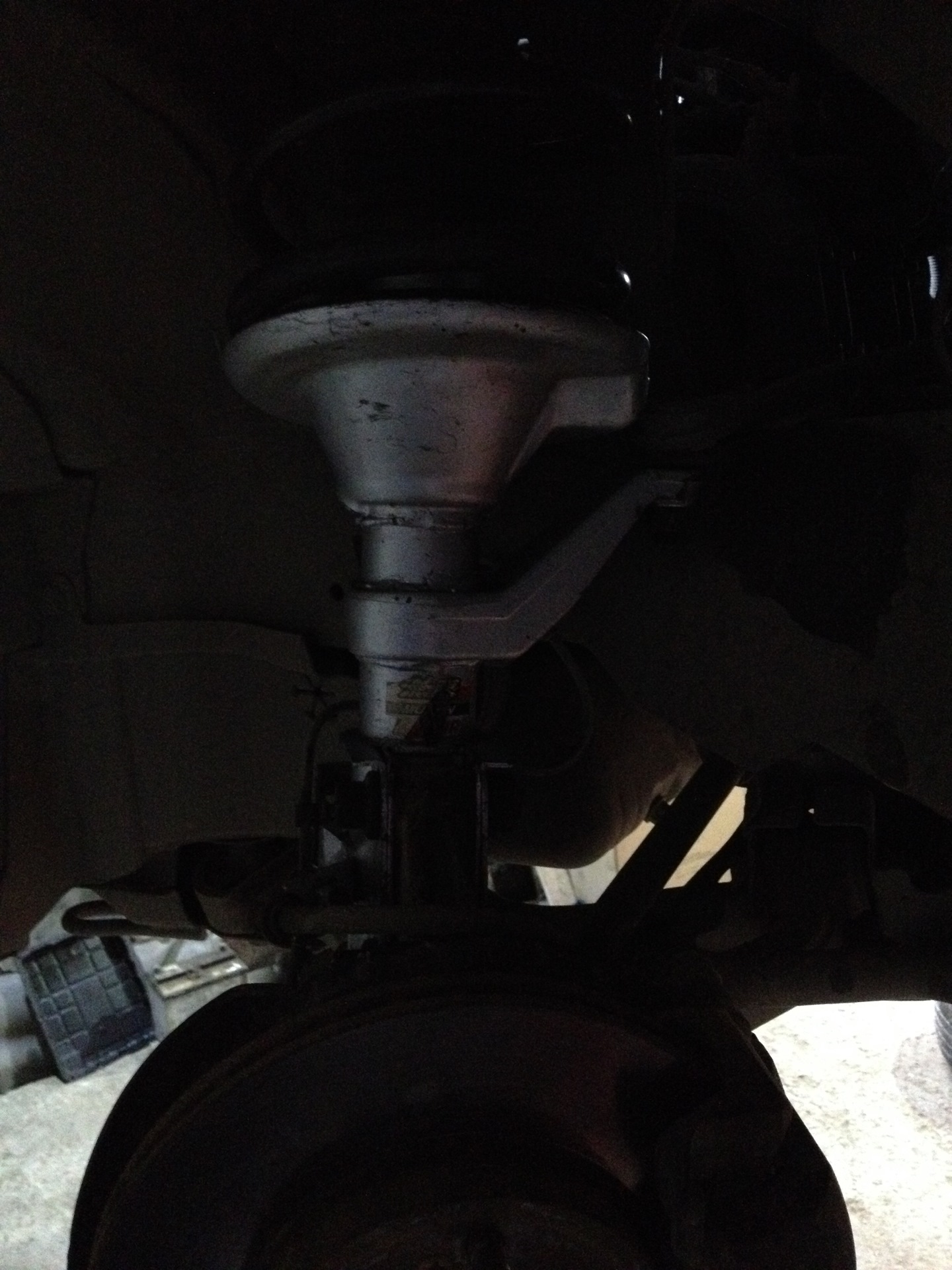

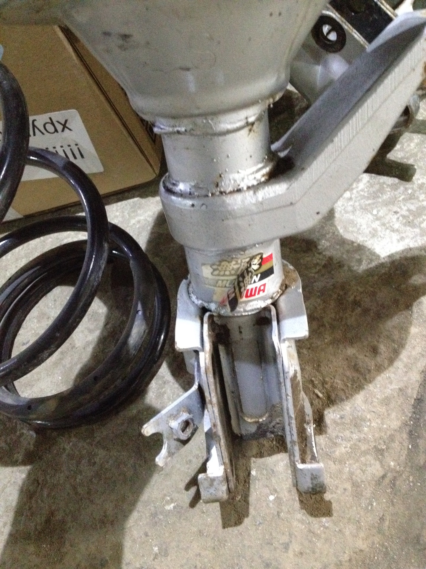

Ну как и говорилось стоики мертвые но ремонтно пригодные, отдал в мастерскую по восстановлению стоек. ребята посмотрели по крутили штоки ИДЕАЛЬНЫЕ. но стойки 2 были вытекшие 2 без газа.как происходил процесс реанимации не знаю.На момент забора стоек из мастерской ребята сразу предупредили что это конкретно ЛЕТНИЕ стойки ( зимой работать не будут).
после не которого времени собрался поменять, приехал в гараж все разобрали начали откручивать задние аморты . И так пробовали и так не откручиваются часа наверно 3 парились . бросили мы с отцом это дело .

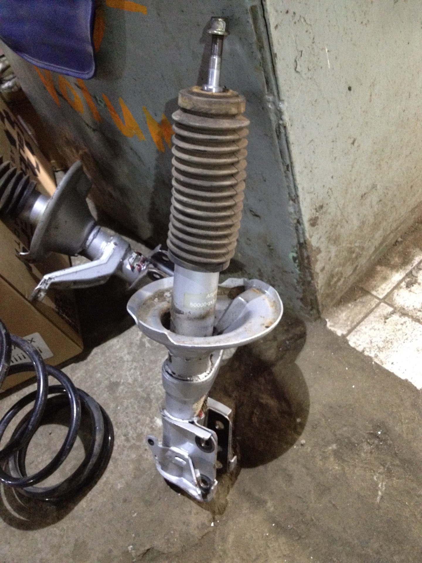

Принялись за перед тут все проще . все откручивается. Прокачали ( с большим усилием Стойки т.к. очень уж они жесткие ) собрали начали ставить и ват не задача болты крепления к цапфе не лезут (((
Посмотрели а на амортах отверстие на 14мм а у мен на 16мм сверлить уже было поздно)) собрали все обратно ( и тут не прошло все гладко пока ковырялись, выпал привод ((( поматерились но с трудом вставили обратно спустя час наверно .
В итоге стойки были оставлены в Гараже до лучших времен.

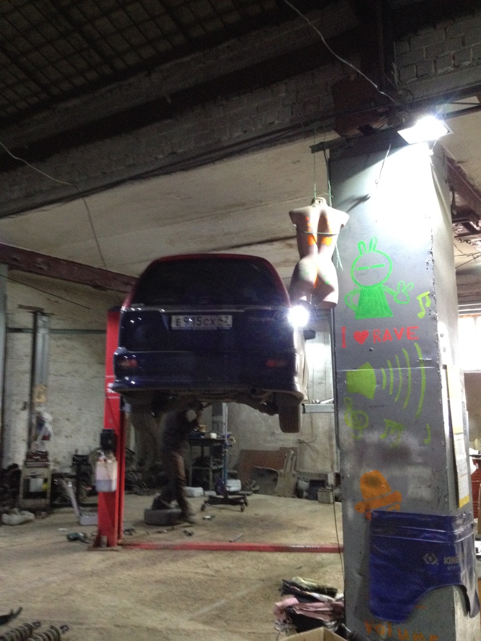

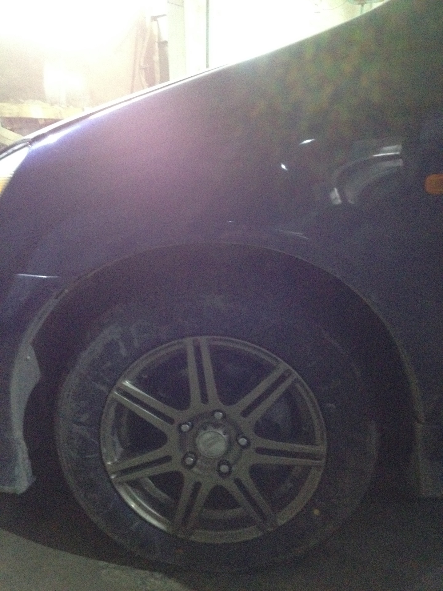

В этом году я уже подготовился . запас денег и поехал менять на сервис.

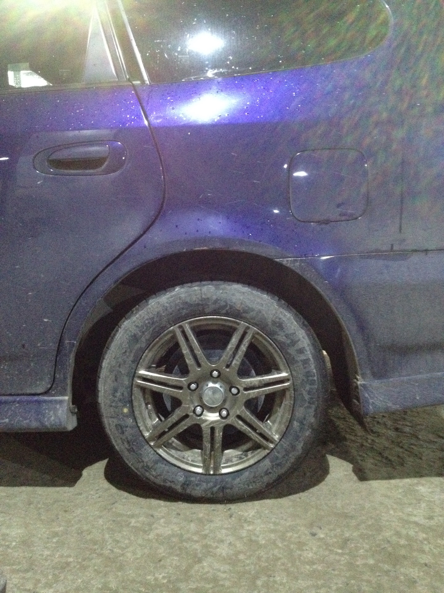

Механик также долго не мог открутить задние стойки ( Болт крепления к рычагу) но при помощи Лома и Длинного Рычага дело пошло .

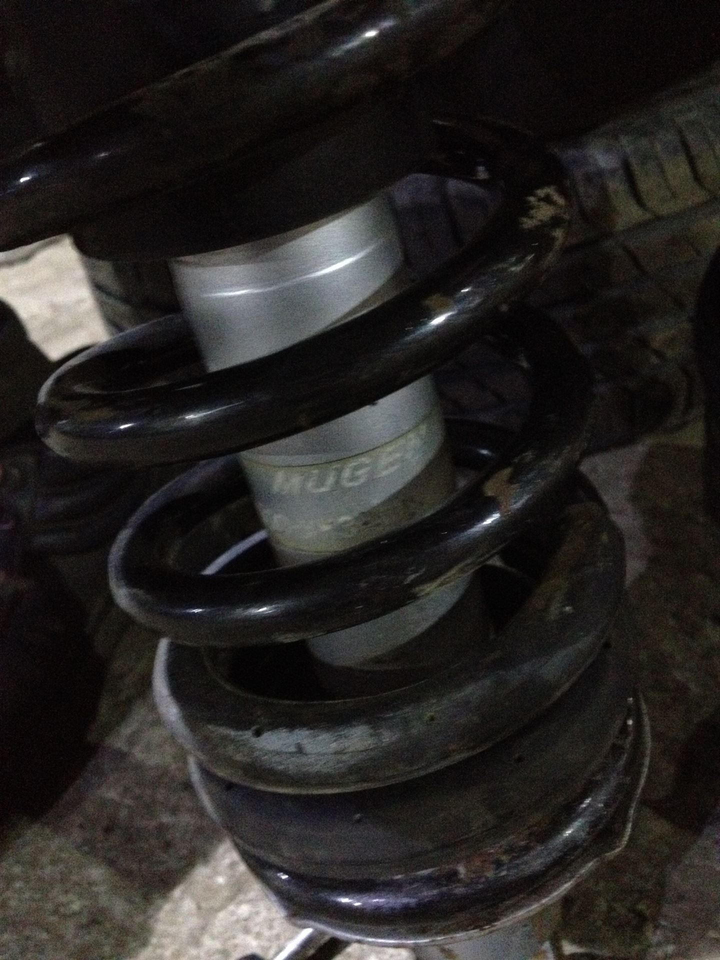

Как меня предупреждал бывший хозяин этих амортов что они ниже и отдал к ним проставки 2СМ.
Собрали все с проставками поставили все ОГОНЬ.
Начали делать перед . Сразу просверлили ДЫРКИ на 16мм. прокачали . собрали с проставками начали ставить и Опять этот привод выпал ))) но это уже была не моя проблема а Механа.
После всех процедур прошло по времени часов 6-7 машина готова .
Машина стала выше )))
Думал сейчас прокачусь все встанет на свои места. А не тут то было ))) машина ниже не хочет становиться даже с 3 пассажирами )
По Ощущениям могу сказать так Рулиться теперь отменно . Жесткость средняя .Высота приемлемая .Единственное что сначала смущало это ее прыгучесть на мелких кочках и неровностях дороги.
Но привык моментально.
теперь мелкие неровности проглатывают только колесами с 60 профилем.))
На следующий день были заменены вертикальные сайлентблоки передних рычагов, подтянута рул.рейка, и сделан сход развал .

снимай проставки херню не придумывайте все будет хорошо.
Да я не переживаю что плохо что то будет. Сейчас денег нет на это . Как минимум 2. 2,5₽ потребуется (( на зиму обратно стандарт ставить буду . Вот тогда и сниму ))
а смысл терять время удовольствия от вождения ? сам поменяй за развал заплати и все
Ну возможно позже ))) лето только началось )))
Кстати простаки не снимай т. К если стойки будут умирать то Сашина сильно не упадёт и как мне сказали на саяме простаки специально стоят так как они спортивные и без них вроде как у штока меньше хода и будет пробивать по нашим дорогам для Японии можно без них
,стойки эти работали после 80км/ч у меня
Я вчера на кольце на бульваре проверял )) 60-80км едут как вкопаные )))
Жалею что дал им проваляться 3 года, знал бы что их можно отреставрировать сделал бы их и ездил, я на них по Сибири 80 тыс км откатал, а зимы были в в 2011 суровые, в общем эти стойки прошли 200 км, а вот контрактные после них 10 тыс и все умерли, их цена за 2 шт передних была около 54 тр в 2010 в общем ты один на мурене в городе а может и в области, на саяме никогда не видели их даже на новых аккордах в максималке
Авто с япии было с этими стойками и проставками, видимо. Муген так решил

Не могу понять, зачем занижать стойками, чтоб поднять проставками?
А кто сказал что я хочу занизить .))
И предыдущий хозяин этих стоик говорит что у него низко тачка была поэтому он ставил .
Я в следующем году выкину эти проставки.
просто еще раз перебирать не охота .стойки.
