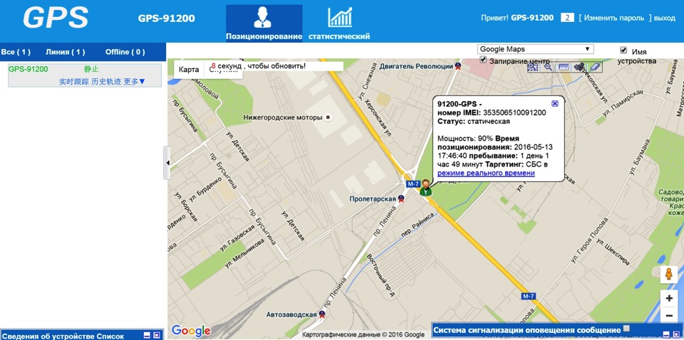

Что сказать? По моему мнению штука не очень хорошая на 100%.
Настраивать легко, но в связи с закрытием несколько лет назад иностранных GPS вышек точность определения оставляет желать лучшего. Своей батарейки нет. И если подключать, то что бы питание было постоянное даже при отсутствии ключей в замке зажигания. Есть микрофон и он работает. Правда качество звука не очень. Настраивается один раз. Подключал к прикуривателю и при отсутствии тока настройки сохраняются.
Можно поставить на оповещение о вибрации.
Ездил сегодня на Бусыгина по проспекту Ленина. Определил не точно.
Покупал две штуки за копейки. 607 рублей. Может до конца не разобрался.

Ребята, кто подскажет какой командой изменить статус с "Оффлайн" на "Статическая"

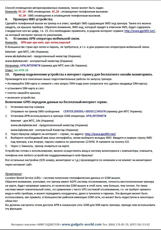

Такой же купил, но так и не смог привязать его к телефону. Пишет пароль не правильный, хотя писал всё как в книжке. На карте тоже не отображается, показывает отключен. Максимум чего смог добиться, так только включить на нём прослушку.

5198.ru/products/gps-treker-gt005
6421221.tiu.ru/p171368388…m=50318203_20160506131610
Есть еще инструкция на русском.

Добрый день.
Проделал все манипуляции, пришло подтверждение.
Отправляю команды для установления местоположения, трекер молчит.
Помогите, что делать?
123kent161
Пожскажи Как настроить его?
Под сообщением инструкция
123kent161
Добрый день.

GPS-вышки нужны для работы GPS-спутников с целью увеличения точности сигнала, т.к. позволяют учитывать данные, влияющие на прохождение сигнала от спутника к конкретному GPS-приемнику (например, погодные условия).
Ваше же устройство скорее всего определяет координаты только по GSM-вышкам сотовых сетей (судя по фотографиям с алиэкспресса, там внутри нет GPS-антенны), отсюда и низкая точность определения местоположения.
