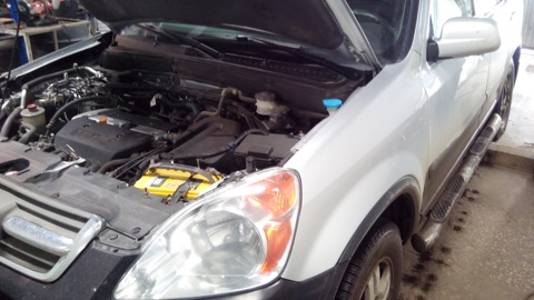

После замены кислородного датчика №1 выскочила ошибка P0453 "высокое давление в бензобаке"
начали копаться, смотреть, искать…подняли машину глянули а там адсорбера совсем и нет…
адсорбер как говорят и пишут влияет только на экологию. а стоит он совсем недешево.
по этому пока решил им не заниматься.
странно что ошибки загораются по очереди… при диагностике зимой показывало только лямбду, как только ее заменил выскочил адсорбер… даже если его куплю и установлю выскочит еще что нибудь)))

Здравствуйте решили проблему с ошибкой P0453
У меня была вроде такая ошибка ). Был провод перебит . У меня он искорежен . Знакомый говорил что его часто теряют в грязи ). Хотел открутить один болт обломил так как все там болты заржавели (.
