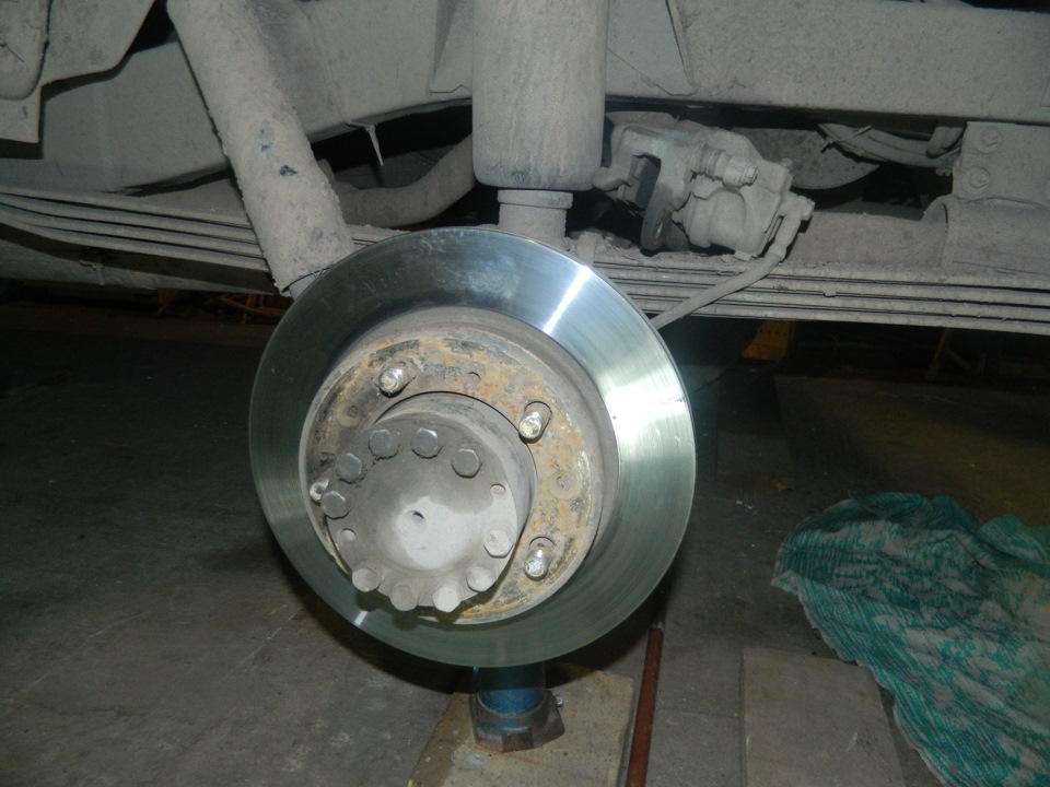

Ну что ж, приступим к установке.
Болтов для крепления планшайбы в комплекте нет. Старые короткие. (Планшайба крепилась к мосту снаружи без гаек. Новая планшайба крепится изнутри, потом на эти болты будет крепиться грязезащитное кольцо.) Поэтому бежим в магазин за М10 30 мм шаг 1,5. В автомагазинах все болты с шагом 1,25. Нужное находим в строительном (прочность 8,8 верится правда с трудом). Ещё два болта М10 20 мм (те которые не держат планшайбу. с этими не повезло прочность 5,8, ну да ладно — на них нет нагрузки)

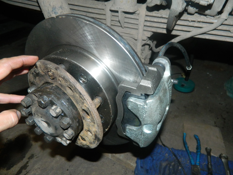

В упаковке один суппорт пришел собранным, а другой разобранный. Тот который пришел собранным был заклинившим. Пришлось разбирать и собирать снова. Направляющие, по совету более опытных товарищей, смазал тормозной жидкостью.
