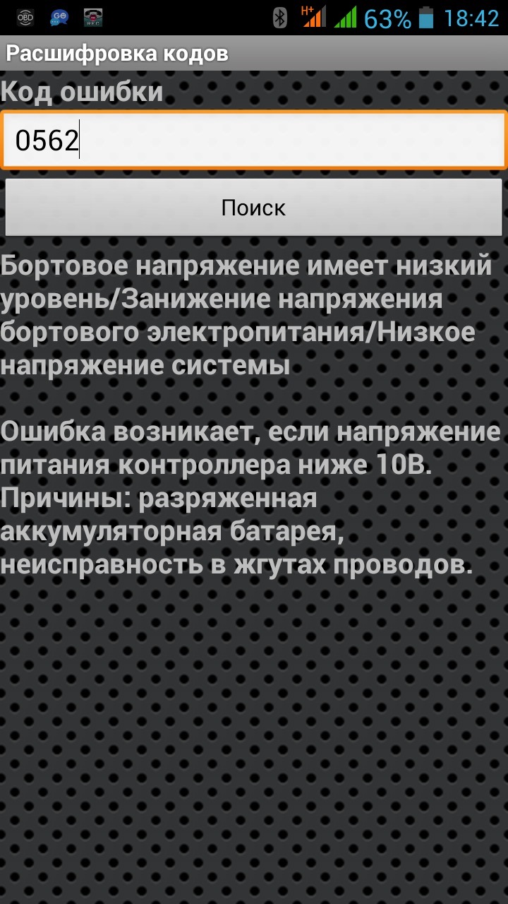

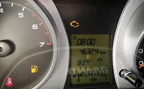

привет всем ! подскажите пж! что может быть, посадил акумм ! прикурил от авто, вижу выскочил ЧЕК ЭНЖИН. потом через час пропал, после проверки Mini ELM327 указал ошибку Р0562 её не скинуть, ЧЕК ЭНЖИН больше не выскакивал.
ошибка может отчего угодно выскочить купи бк штат или ещё какое диагностическое устройство, не будет таких глупых вопросов, не видя авто, разве только с бубном танцевать, чтобы угадать =)

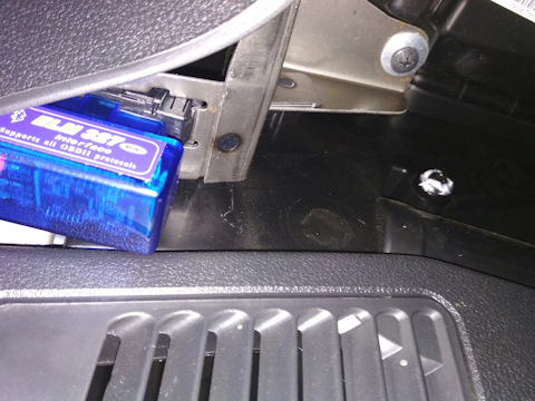

диагностику (прибор) взял у занкомого все проверил выдал ошибку Р0562 (мало току в бортовой сети) ошибку не скинуть. сам джеки чан не горит! что может быть? как выриант может таблетку ушатал? когда прикуривал!
аккум может слабо заряжен генератор мало выдаёт самый тупой способ — скинь клеммы с аккума, подожди 5 мин, поставь обратно, заведи если всё останется — копай электрику, может где-то что-то и пожог, но, скорее всего, если прикуривал, значит аккум не полностью заряжен, если не появится ошибок глюк системы из-за перепада
