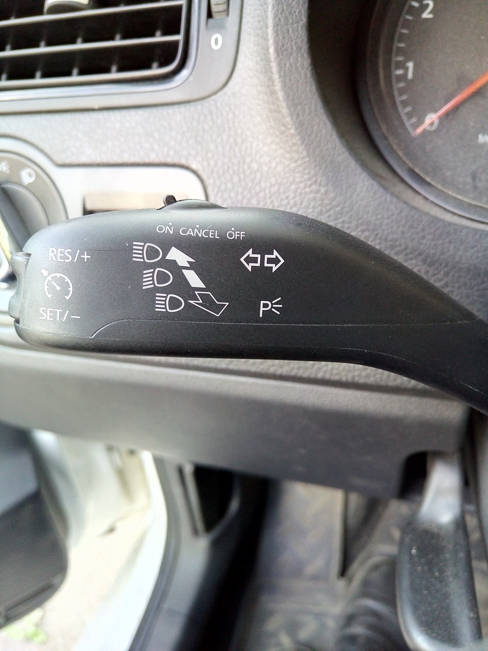

Описывать особо не буду, очень подробно расписано у pacman59. Для установки нам потребуется:

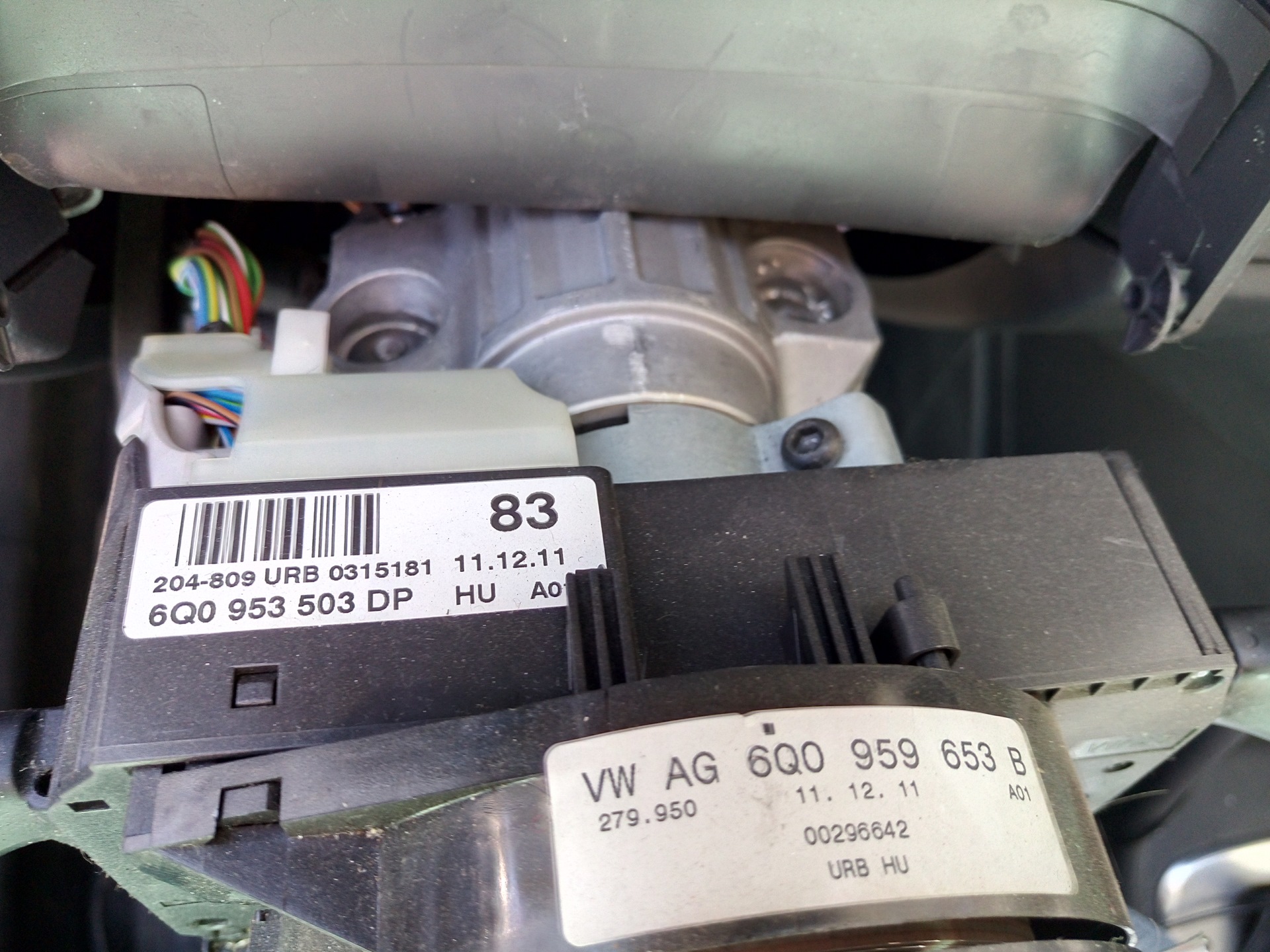

1. Стрекоза с подрулевым блоком.

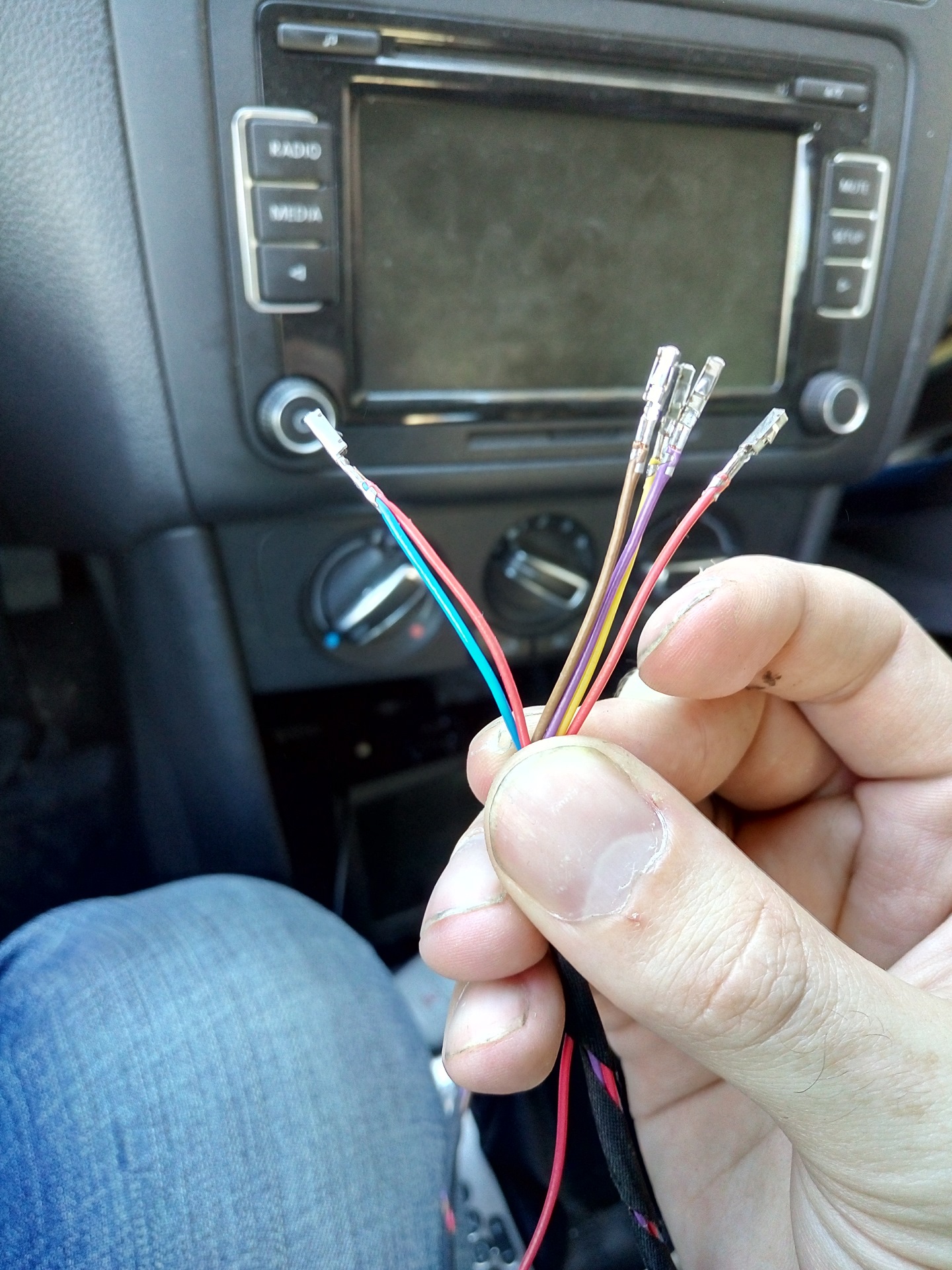

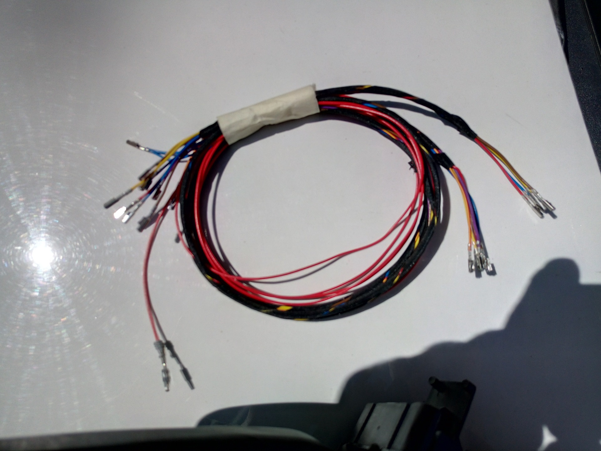

2. Проводка для подключения, либо самому изготовить.

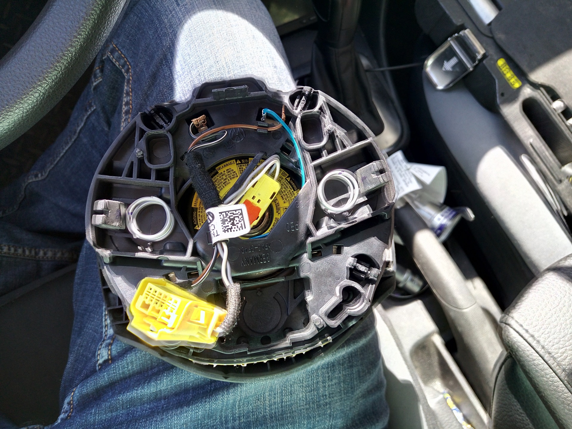

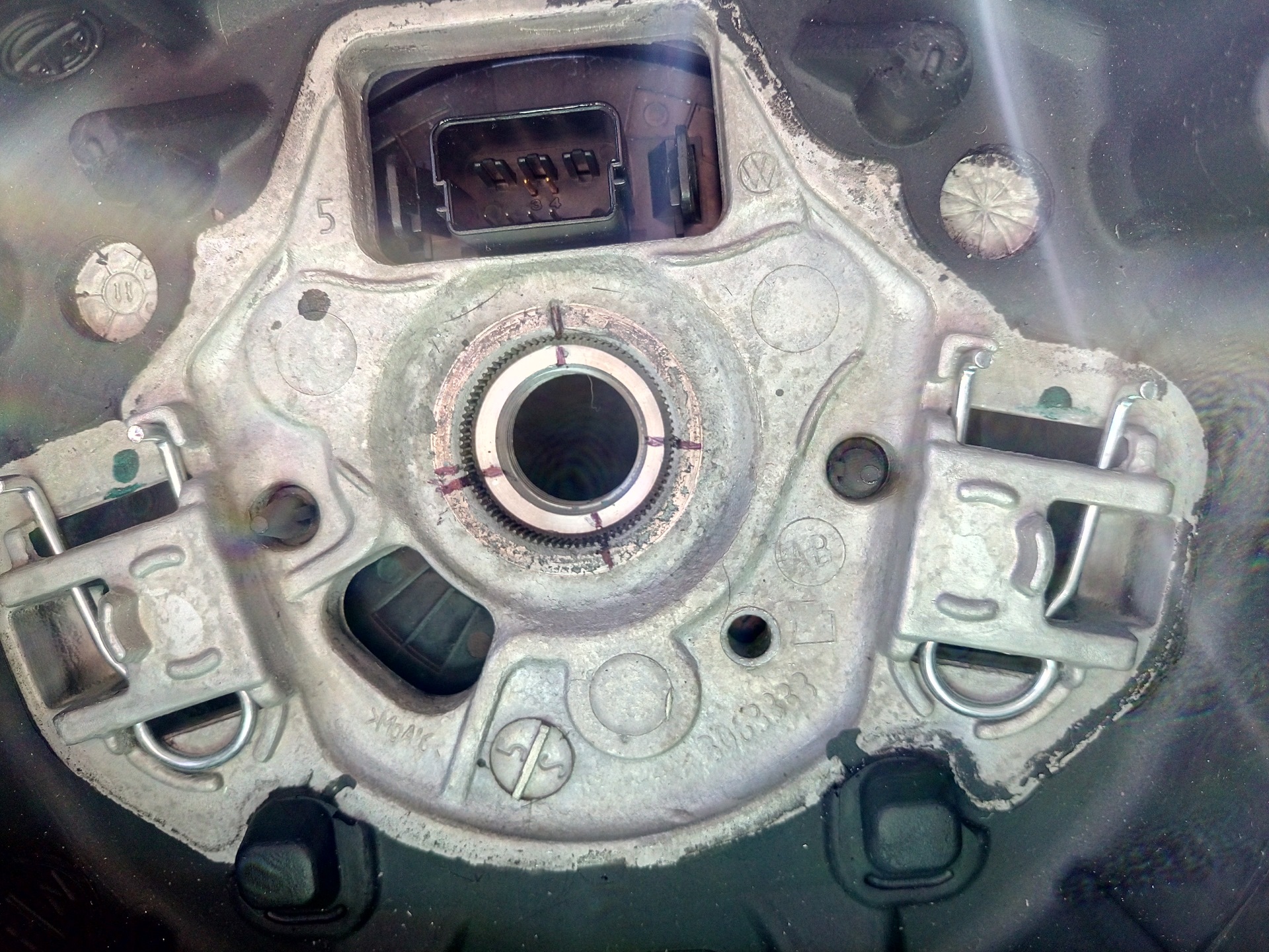

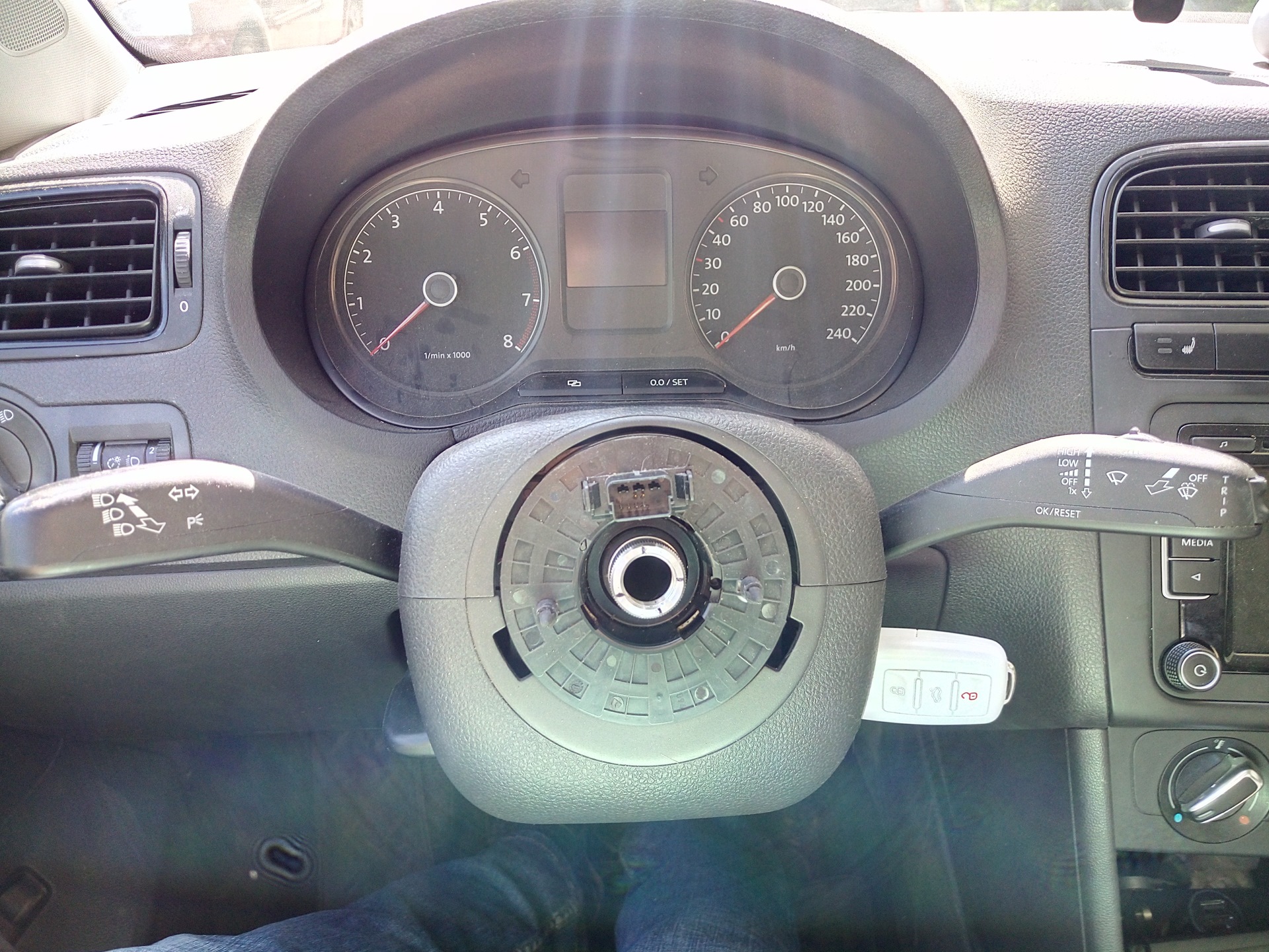

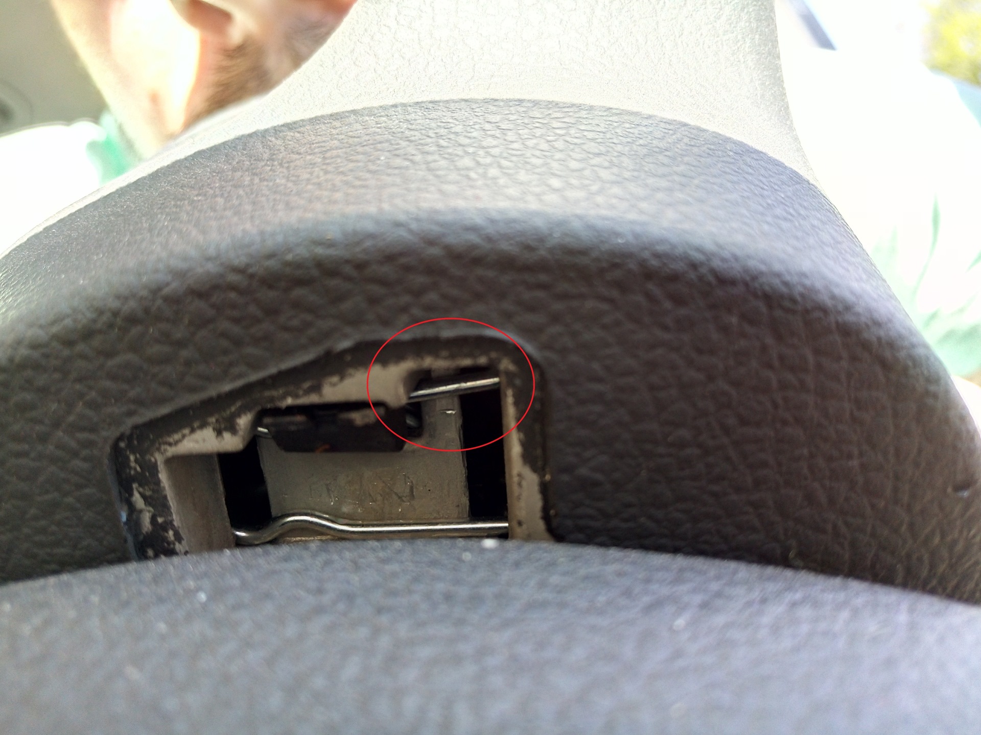

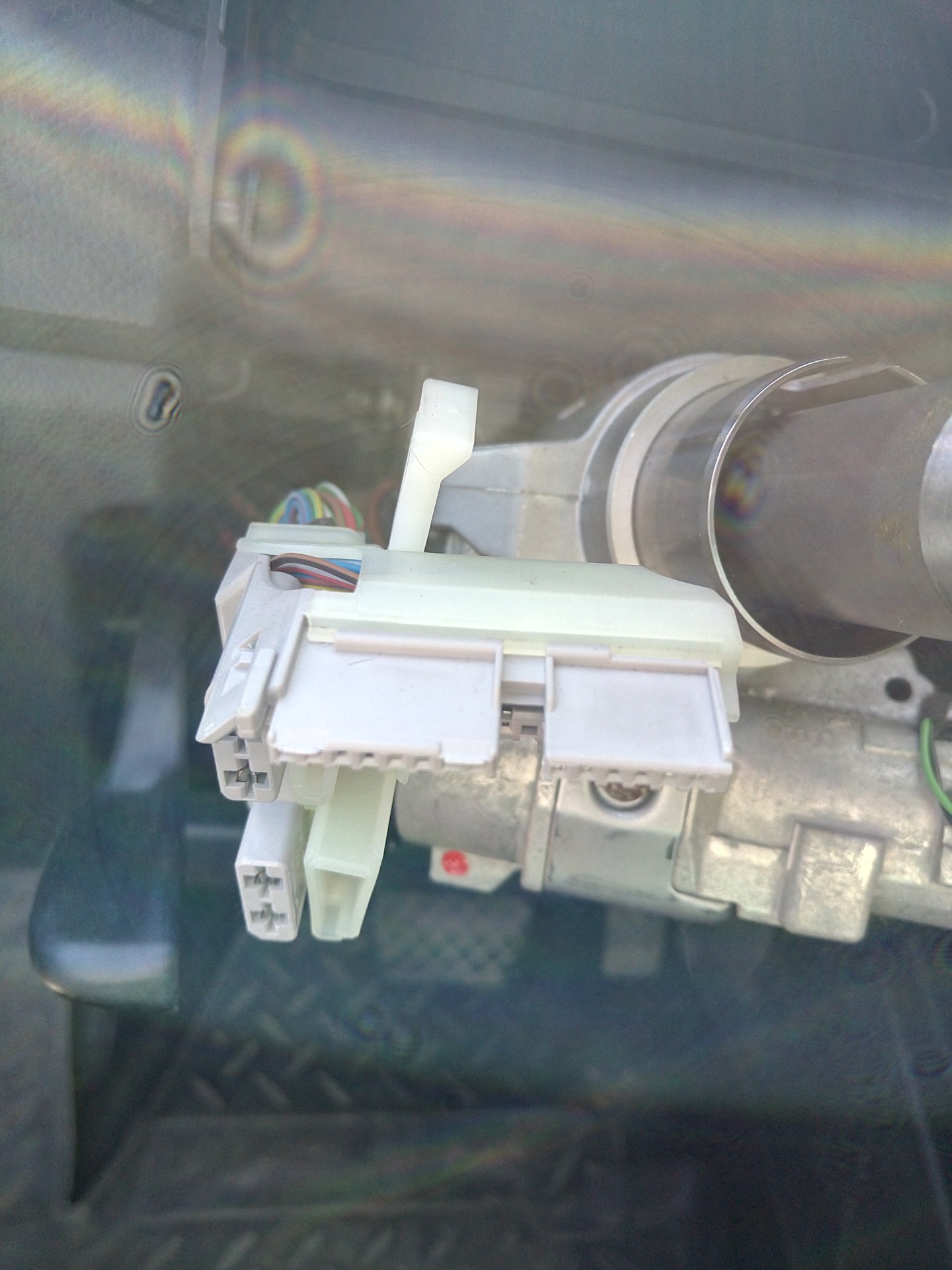

Приступаем к установке. Снимаем минусовую клемму с аккумулятора. Далее нам необходимо снять руль, для этого отгибаем с задней стороны стопор и тянем подушку на себя.

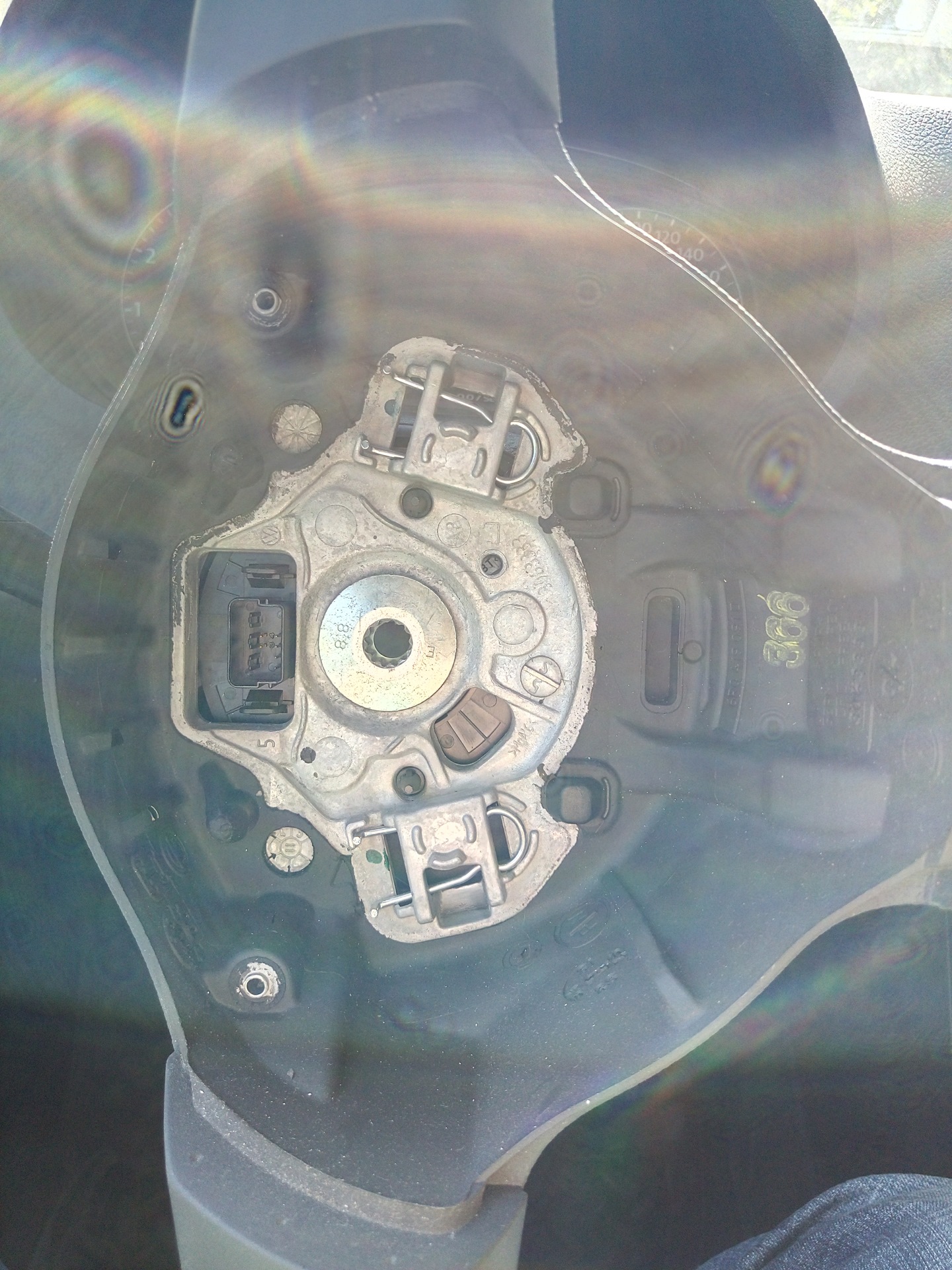

После освобождения подушки отключаем фишку подушки, и приступаем к откручиванию руля.
Делаем метки на валу и руле, что бы ровно установить руль обратно.
Отгибаем кожух подрулевого переключателя, и откручиваем 2 болта сверху и один снизу.

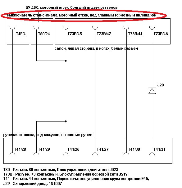

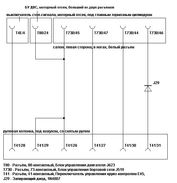

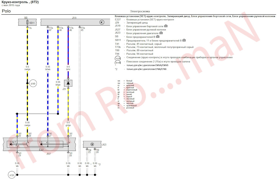

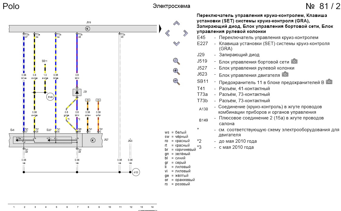

Далее отстегиваем шлейф стрекозы и устанавливаем провода в соответствии с нашей схемой.
В комплекте у меня уже была проводка, но она без запирающего диода.

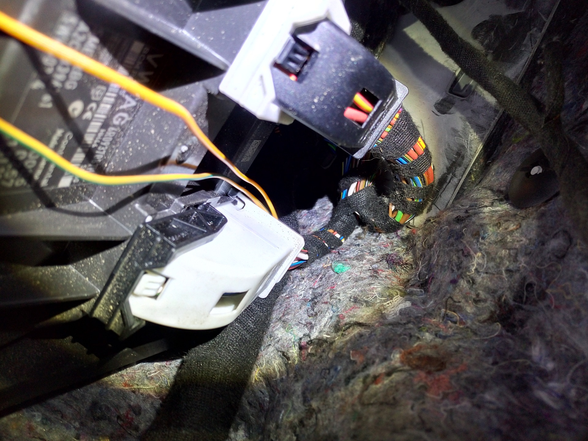

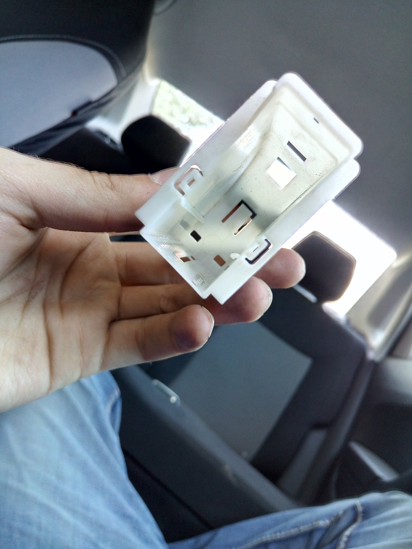

В последствии оказалось что он не требуется. После того как вставили все провода по номерам, меняем стрекозу и собираем все в обратном порядке. Основную работу мы сделали, теперь необходимо подключить провода к блоку ВСМ, к блоку ЭБУ и к блоку предохранителей. Для удобства я снимал водительское сидение, что бы было удобно подключать провода к блоку всм, не очень удобно работать в позе змеи) Блок ВСМ находится под ногами, нас интересует белый разьем.
Разбираем его на две части и подключаем согласно нашей схеме, для удобства я пометил на схеме каким цветом у меня были подключены провода.

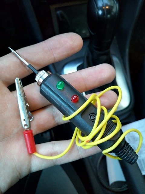

Далее ведем провод к блоку ЭБУ. Тут я столкнулся с проблемой, мне было не снять разъемы, с одной стороны я обломил крепления, так как не указано нигде как они снимаются. Оказывается фиксаторы нужно тянуть до конца пока разъем не выйдет сам, этого я не знал да и песок попал в фиксаторы поэтому они у меня на половину только отодвигались. Не критично, но осадок остался. Подключаем провод в 24 пин и собираем обратно блок ЭБУ. Остался один провод на который нужно подать 12+ вольт. Я взял с блока предохранителей, в ячейке 28 у меня появляется 12 вольт при зажигании. Пользовался чудо прибором который показывает где + где -.
Поставил предохранитель на 5А. Осталось только прописать сам круиз контроль. Подключаем кабель в диагностический разъем, и прописываем круиз контроль.

На старых приборках нет индикации КК, да она особо и не нужна. Проделанной работой очень доволен. Будут вопросы обращайтесь. Так же хотел бы поблагодарить тех людей, которые помогли с подключением проводки КК. Вся пошаговая инструкция находится в БЖ у pacman59. Всем спасибо за внимание)

Многие приводят эту схему подключения. Автор у меня вопрос, почему на схеме 28 контакт от подрулевого идет на выключатель стоп-сигнала, а в описании на +12 в колодку предохранителей?
Без разницы откуда брать питание. Хоть с переключателя света. Кому как удобнее.

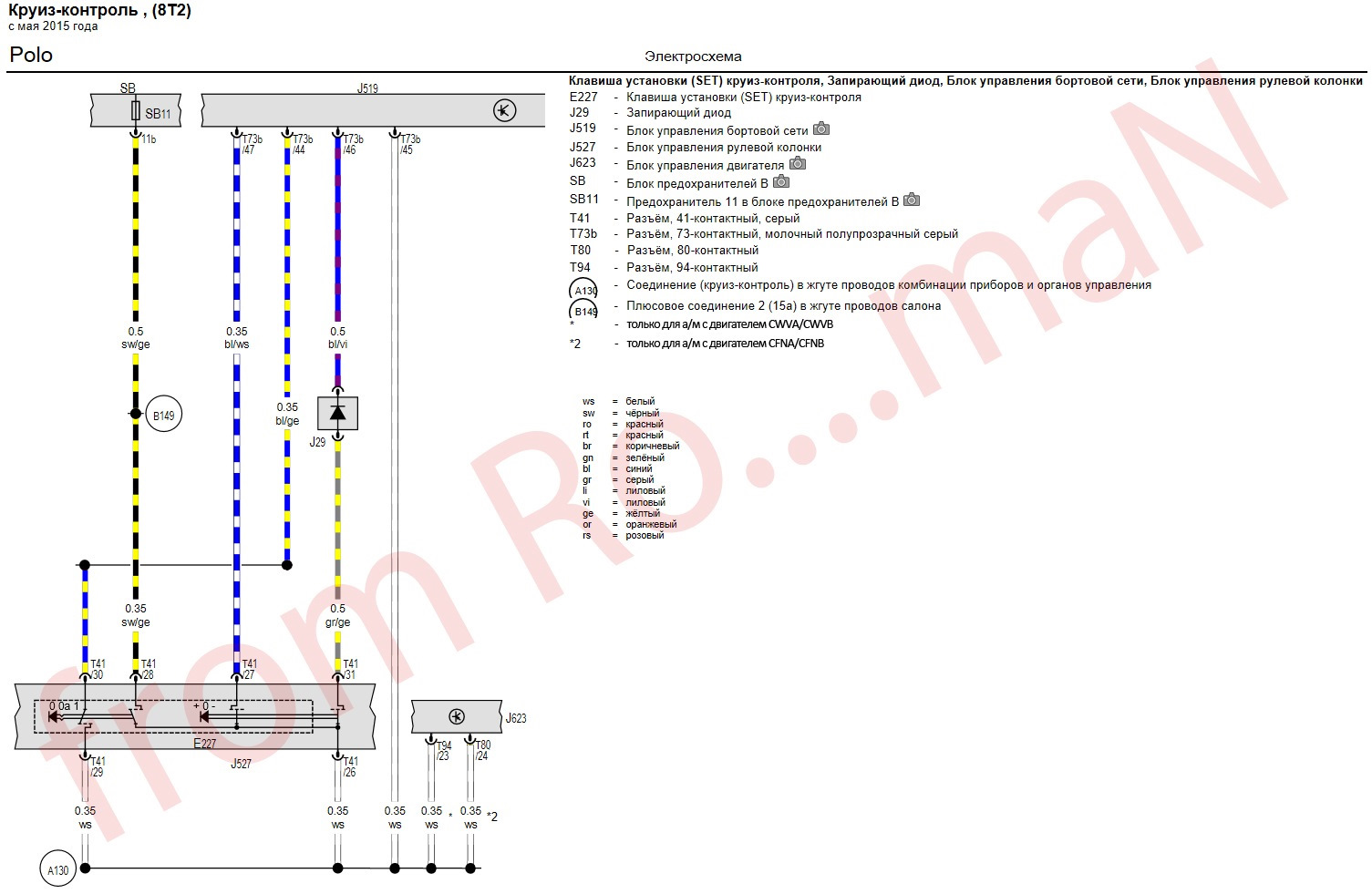

Добрый день. Подскажите пожалуйста, не могу разобраться, с подрулевого штекера уходит провод с Т41/28 на блок предохранителей SB11, но вот по пути этот провод раздваивается и дополнительно идет в ВСМ на Т73а/44. для чего нужно это ответвление и нужно ли вообще. Это согласно схемы ELSA.
t41\28 это питание кнопок КК, он никуда не раздваивается.
Мне подсказали, что обязательно раздваивается если делать через блок предохранителей, это вход сигнала что замок зажигания включён
Я сделал уже более 40 установок КК на поло 2010-2019 года., делал по схеме которая указана в статье. Не надо придумывать велосипед.
Я в первый раз ставлю, поэтому спрашиваю сразу у многих.
Так значит достаточно с 28 контакта завести на SB11 и все? Просто не понятно для чего на схеме ELSA это сделано.
так на этой схеме тоже разветвление показано В149 — Полосовое соединение 2 (15А)
делай как считаешь нужным.
вы шлейф меняли со стрекозой или оставили родной у вас на фото его номер 6Q0 959 653 B

Почему не нужен диод. В последствии ни на что не повлияет?
Основная работа заключается в том, чтобы не пропускать ток в обратную сторону. Разговаривал с электриком и с ребятами на драйве, сказали что он не нужен.
Диод нужен для того чтобы исключить одновременное нажатии кнопок + — . Можно ли что то спалить в блоке, не в курсе, а вдруг?
Даже если и так, стоит предохранитель, спалить будет сложно. Да и зачем жать одновременно 2 кнопки?
Ну "защита от дурака" называется. Видимо были прецеденты, а предохранитель тут не поможет.
