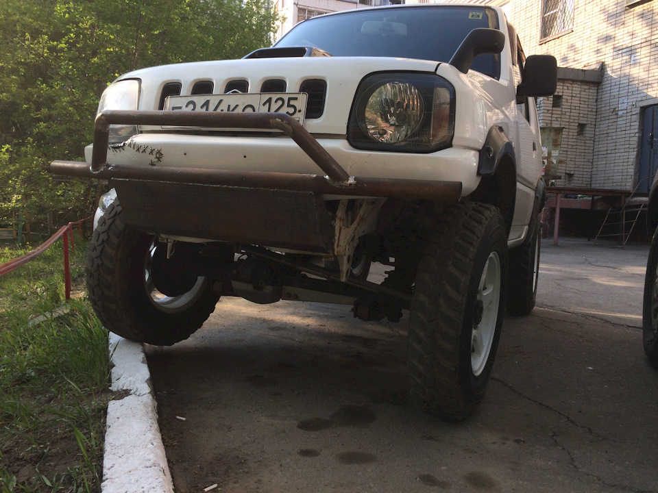

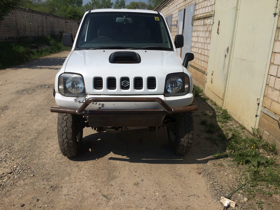

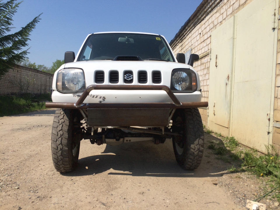

Покатавшись по лесам и болотам понял что без силовых бамперов не Айс .Задомкратиться не за что и бампера пластиковые об деревья жалко ломать…
Ну и вообще джип должен быть с силовыми бамперами если он ездит в леса!
Вообщем дошли мои руки деньги и время до этого дела!

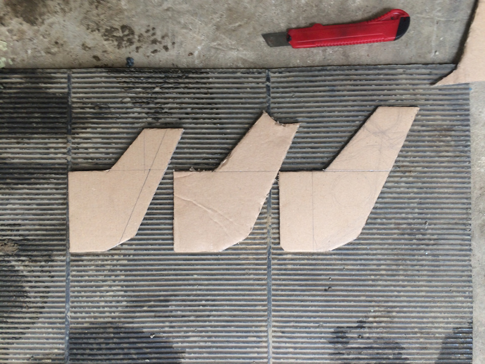

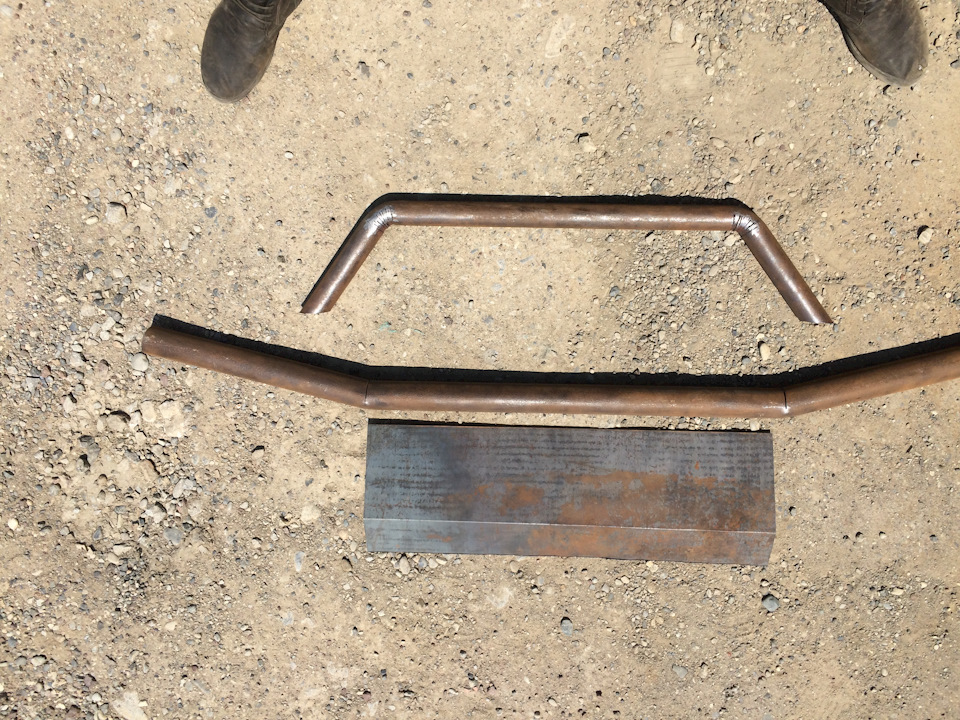

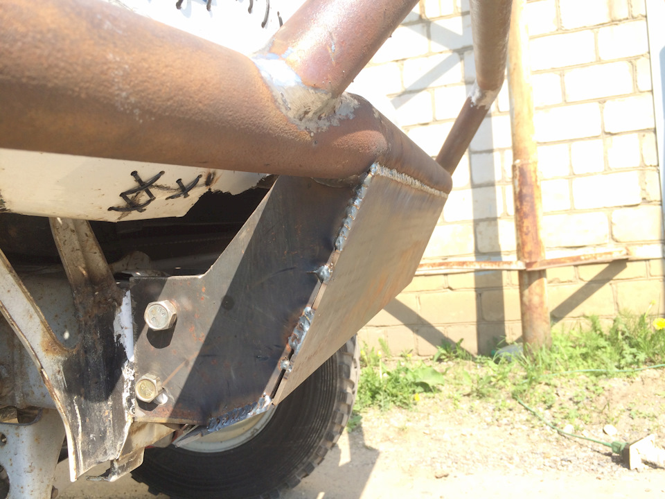

Так как лебёдки не имеем пока что, поэтому делал просто не тяжёлый съёмный силовик и просто из труб, нравятся они мне!Появится лебедка буду делать другой, и крепить к раме буду уже сваркой а не болтами!

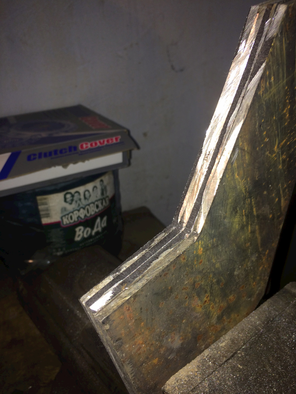

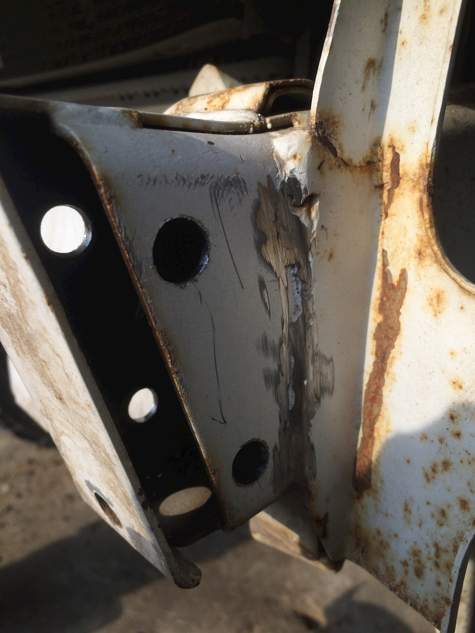

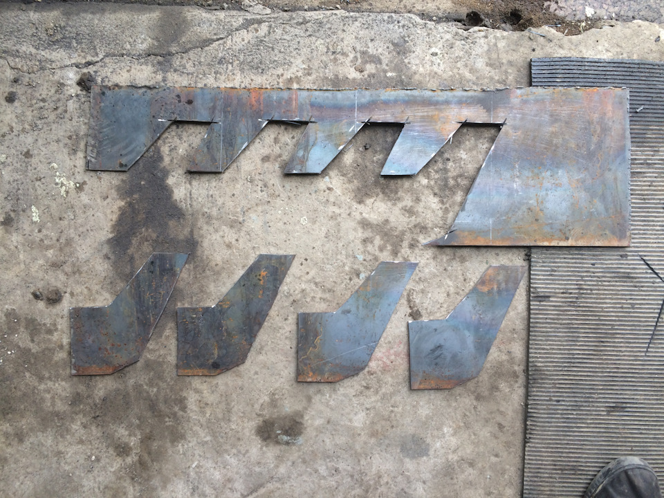

За основу взял 48мм трубу в роли кенгурятника 42мм, крепления из 4мм(по 2шт. на сторону), брони лист 3мм!
Болты взял М12 и М10 классом прочности 8.8!
По расходам(за что пришлось платить и докупать недостающий инструмент):
Металл-700р
Болты-200р
Свёрло(12мм) и щётка по металлу-170р.
Диски болгарочные(7шт)-350р
Сварка-1000р

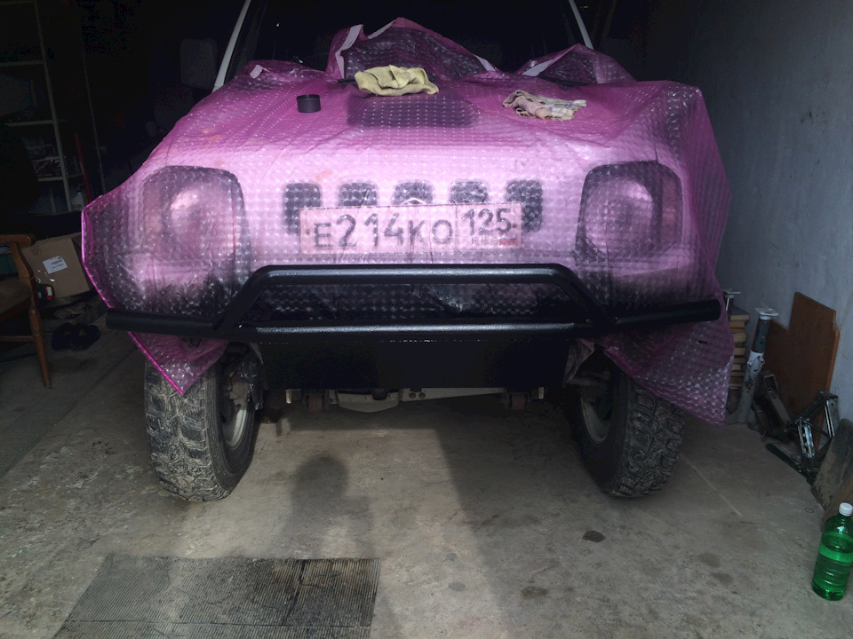

Краска-600р.
И собственного времени- 5 дней по 3-4 часа!

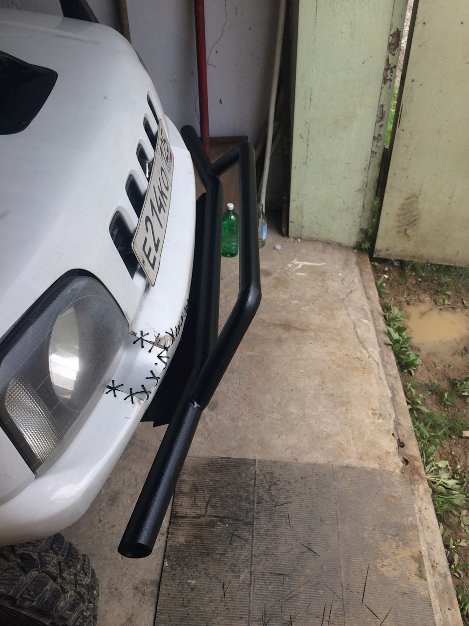

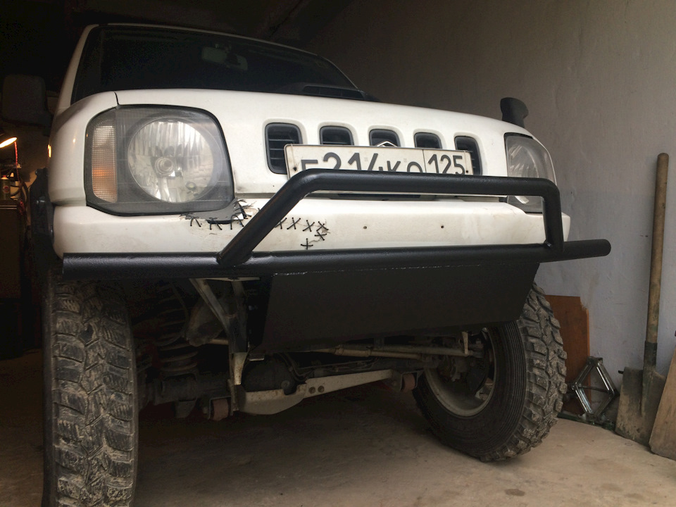

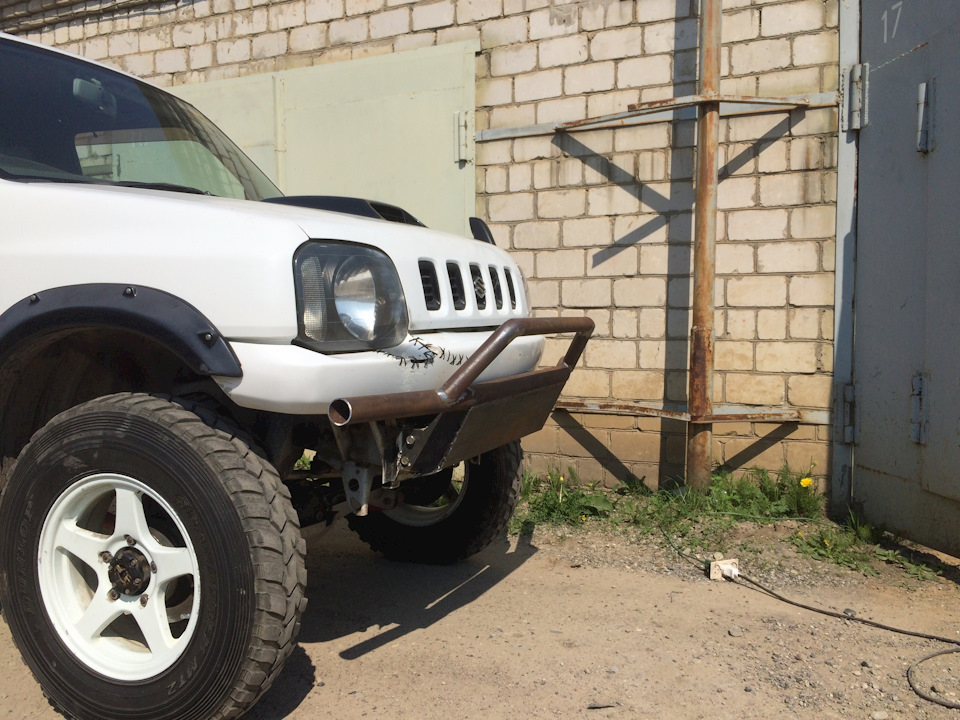

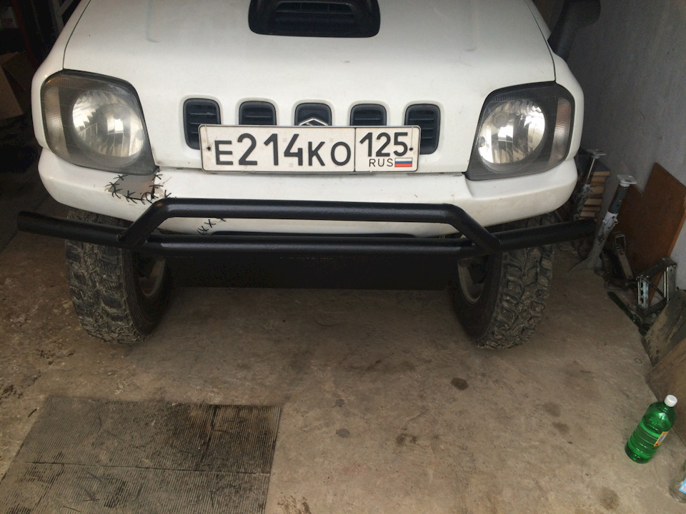

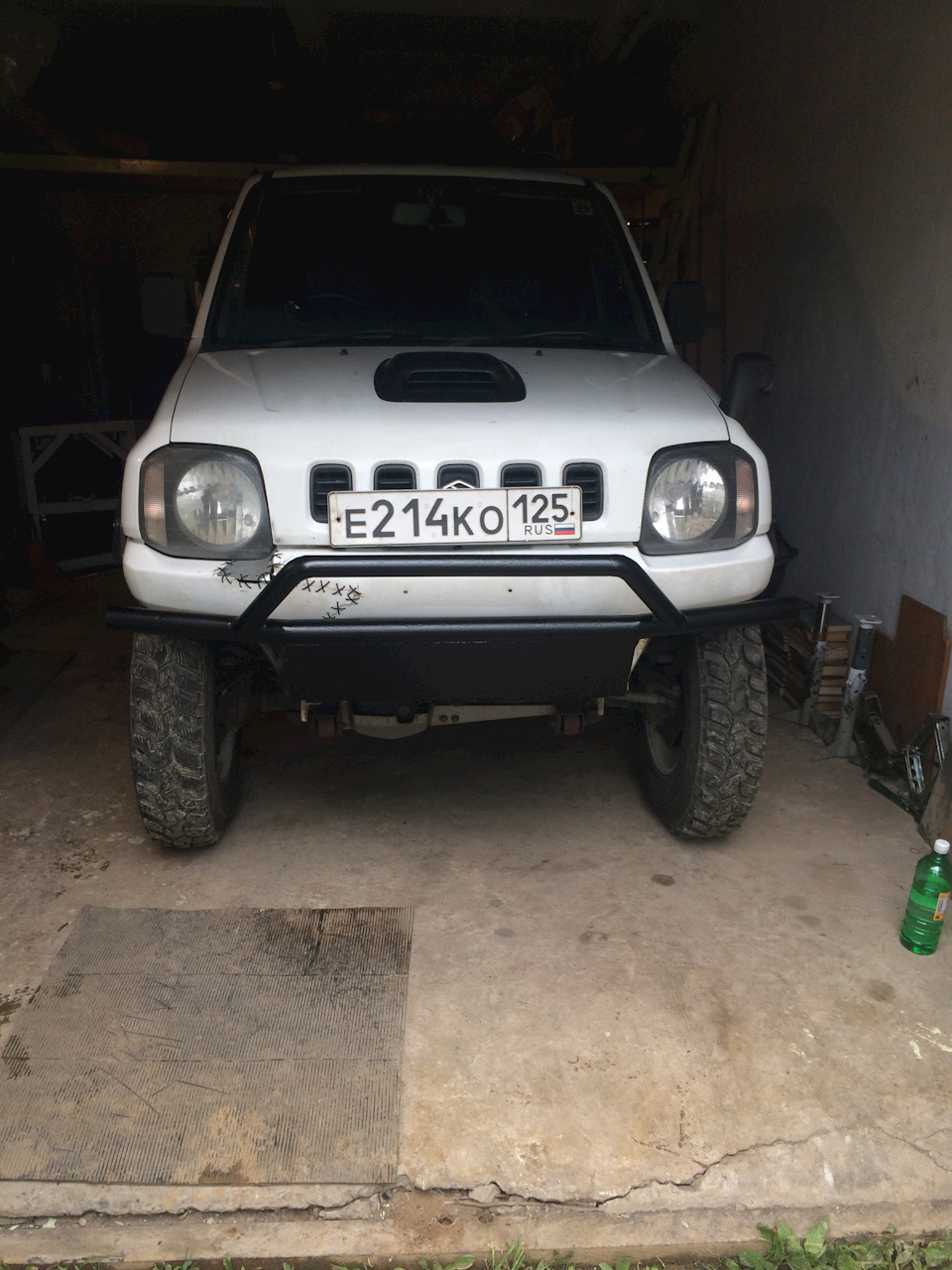

Конечно получилось не совсем то что задумывал, но достаточно крепло и функцию свою выполняет!Дизайн и конструкцию пару тройку дней обдумывал…А с покраской хотел что то не обычное но не решился не на один яркий цвет и от безвыходности захерачил в чёрный…ну и пусть!
В жизни бампер конечно симпотичней и агресивней, а на фото как буд то чего то не хватает но не могу понять чего!Надо будет наклейку бахнуть на листовую защиту ти JB23, кстати может у кого есть подобное что то?

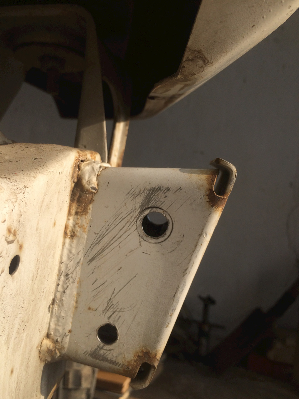

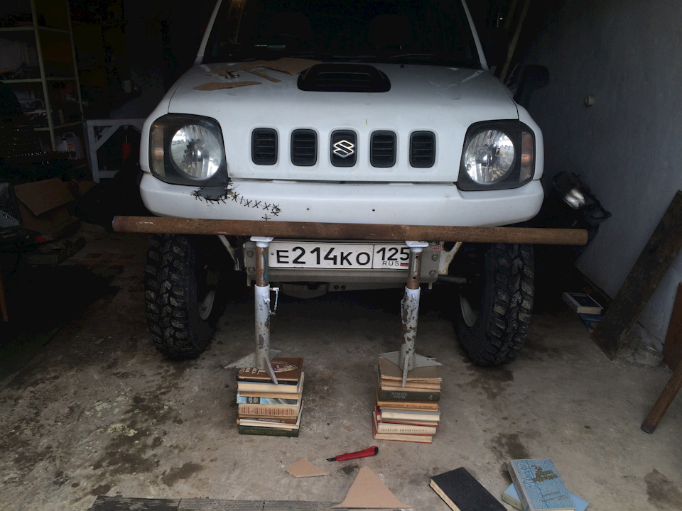

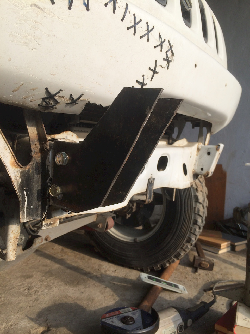

Постоянно что то где то перекашивало при установке приходилось всё подгонять и переделывать…
Так я и не понял что лучше сначала сверлить:крепы или раму…
Но сам сначала просверлил крепы а потом метил на раме но оказолось что шляпа и вырезал новое крепление, просверлил раму а от рамы метил где сверлить крепления что бы труба стояла ровно в уровень и сами крепления тоже были в ровень…Вообщем наврено я придумал не самую лёгкую конструкцию, но зато опыта поднабрался!
70%-болгарка;15%-Дрель;15%-Сварка
Никаких трубогибов и листогибов у меня нет!
Варил не сам, обычно когда конструкция требует большой надёжности, то еду на завод и там проф сварщики за бабки делают вещи! Считаю это правильней если у тебя нет норм аппарата и большого опыта.
А они на дорогущем сварочном с большим опытом за плечами кладут очень надёжные и безумно красивые швы!

Отлично вышло👍 главное чтоб функционально. Всяких титановых/нержавеющих не слушай) Вчера сам сел на задний мост и ругал себя что так и не сделал трубы (хотя со сваркой дружу). Пришлось за колеса поочереди поднимать, подкладывать. Теперь займусь при первой возможности. Конечно какие 6ибудь закладные в раму надо будет, на всякий случай вкорячить для пущей надеги.
А что по весу получилось?
Не помню но очень лёгкий был, кг так 10-12
Смотрю большинство делает по 4 косынки из 4мм сталюки от рамы к трубе бампера, а будет ли жить вариант из двух косынок но 10мм? Это второй вариант из картинки

З******. Как показывает практика, такой конструкции больше чем достаточно. Из нержавейки делать силовик тупо, она мягкая очень, хайджек оставляет на ней нихилые загибы.
Блин! Но джим все же приличная машинка, надо ж так ее не уважать, что б присобачить кусок ржавой водопроводной трубы.
Нержавки сейчас приобрести, нет проблем, на крайняк кусок перил отрезал где-нить. Да и титан, давно уже не в дефиците. Я хз, че эту убогость выставлять ?..

Плюс все это не на всегда и в любой момент переделывается!
о как, на машине красил, не видал такого еще)))
втулки в раму, мавили всякие да грунты кислотные обязательно бы еще
Просто в одного бы я его не поставил…
Да и какая разница на машине или нет просто неудобно…
Неплохо) мржет, свой тоже покрасить? Интересно, надолго хватит от ржавчины
На пару лет хватит

Внутрь рамы втулки вставил?
Хотел но не сделал
Надо доделать

смотрится очень хорошо) надо тоже свою уже доварить и покрасить)
Спасибо!
