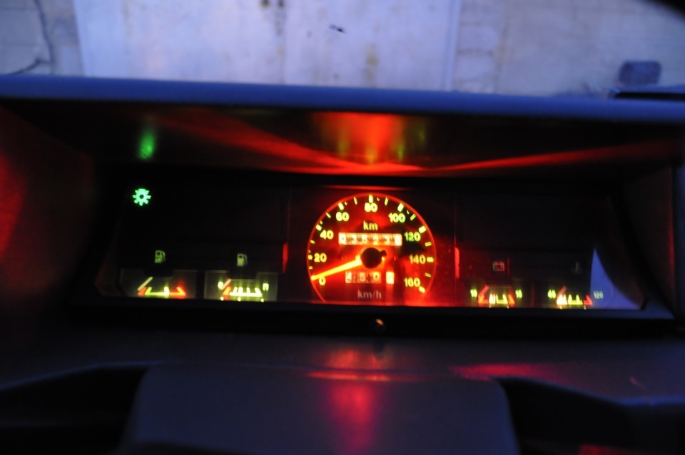

И так начнем. Идея как то изменить внешней вид приборной панели появилась давно, но так как из за конструкции самой приборки сделать это не так уж легко пришлось пошевелить мозгами. Собственно если вы захотите поставить красный светодиод в штатное место подсветки спидометра, то вы получите везде красную подсветку. Это происходит из-за того что подсветка приборки в таврии реализована методом рассеивания световых лучей при помощи специальной пластиковой светопроводящей пластины, которая находится прямо под шкалой спидометра.
Ну а теперь хватит теории приступим, к практике. Для того что бы сделать стрелку красного цвета а приборы оставить в том же цвете, под стрелку нужно установить 3 светодиода, не 1 а именно 3, и это должны быть рассеивающие светодиоды, потому что если поставить обычный лучевой то стрелка будет тусклой, а если поставить один то он будет освещать стрелку только в определенной зоне это где то 20-25 мин. Да один очень важный момент размер данного светодиода не должен превышать 3 мм. потому что свыше данного занчения он не вмещается и затирает стрелку. Устанавливаем их следующим образом. В пластине которая под шкалой пластиковая прозрачная такая напфилем пропиливаем три отверстия в точках 9-12-3 часа по цифербалату, затем оборачиваем светодиод термоусадкой так что-бы он светил прямо перед собой а не в стороны. Потом заливаем места, где мы установили светодиоды, заливаем их с обратной стороны силиконом. Обязательно при пайке проводов к ножкам запоминаем полярность и посередине каждой цепочки (плюс) впаиваем резистор это чтобы нечего не спалить, я после того как спаял завернул их в термоусадку. Потом все предельно просто выбираем любую лампочку подсвтетки спидометра определяем где + где — и прямо туда припаиваем 6 наших проводков. Далее собираем все до кучи и радуемся результату.
