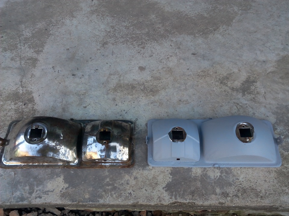

С момента покупки машины, на бампере стояли то ли ПТФ, то ли ДХО, то ли просто фонари дополнительного освещения. Но как то я ими не пользовался, да и не подключены они были. Плюс за все время простоя немного попортились и подржавели. Решил снять стекла с отражателей и хорошенько все помыть и заодно задул с обратной стороны грунтовкой
Получилось неплохо, надеюсь не облезет.

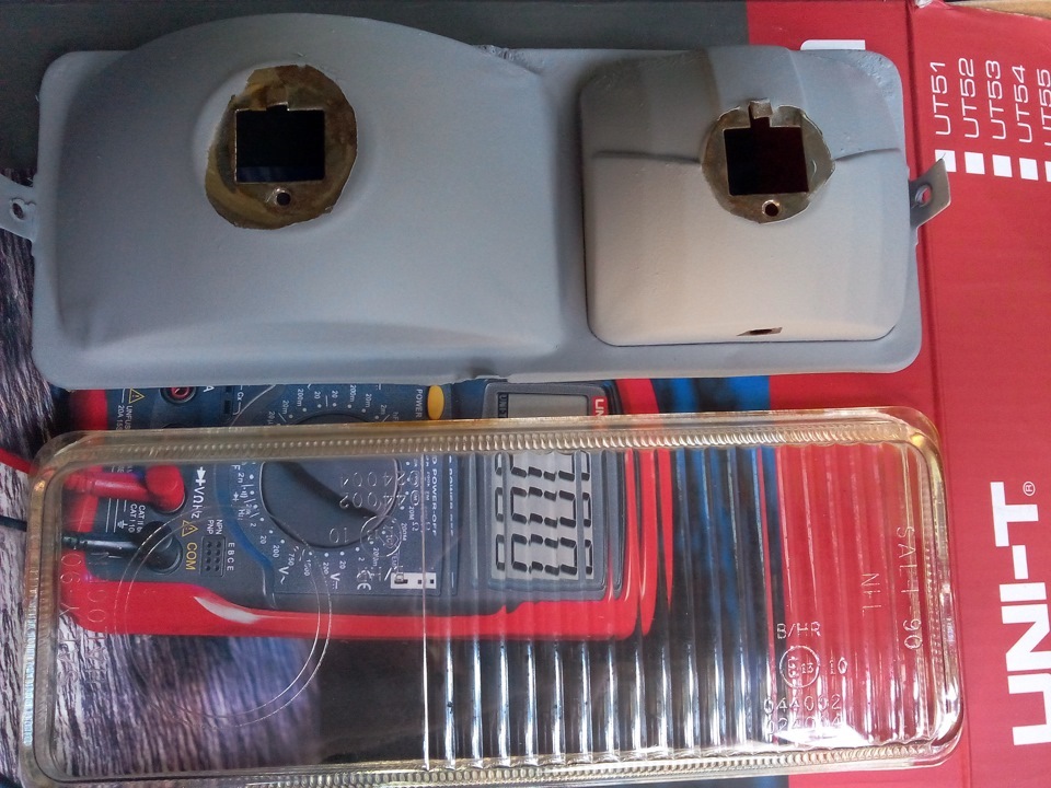

Стекла поставил на прозрачный герметик, держит так что зубами не отдерешь.
