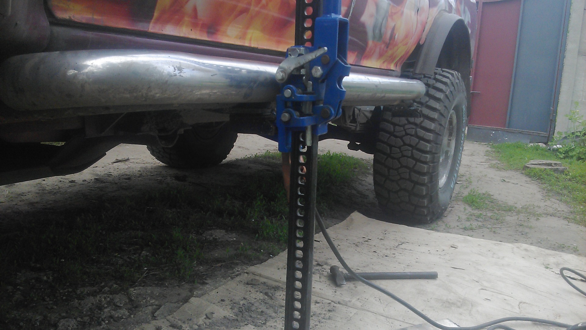

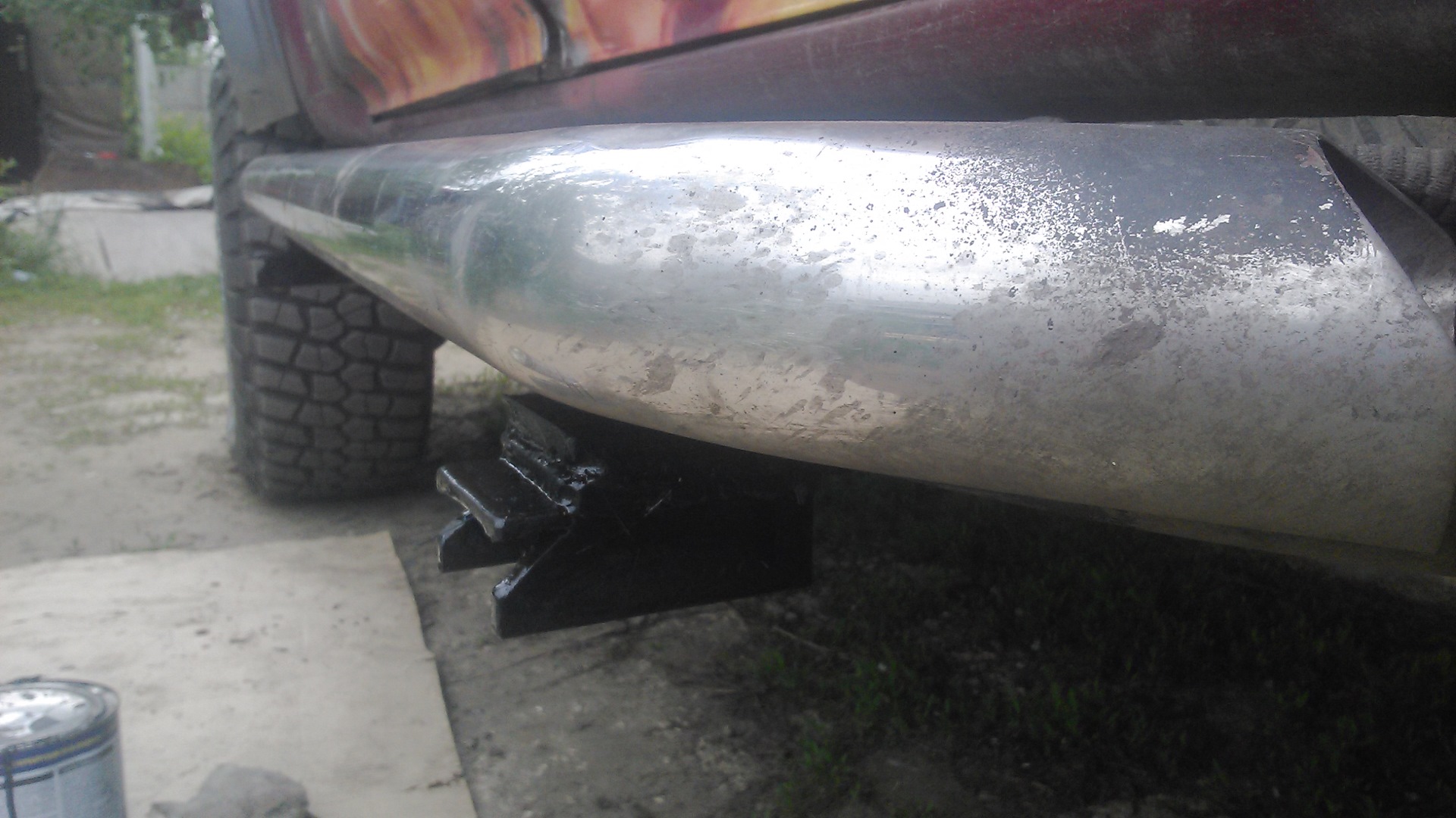

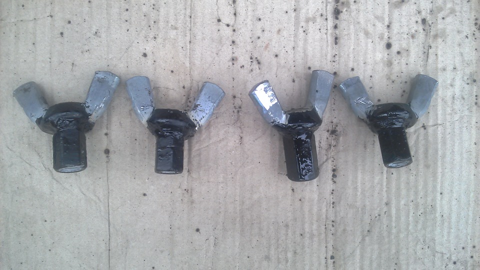

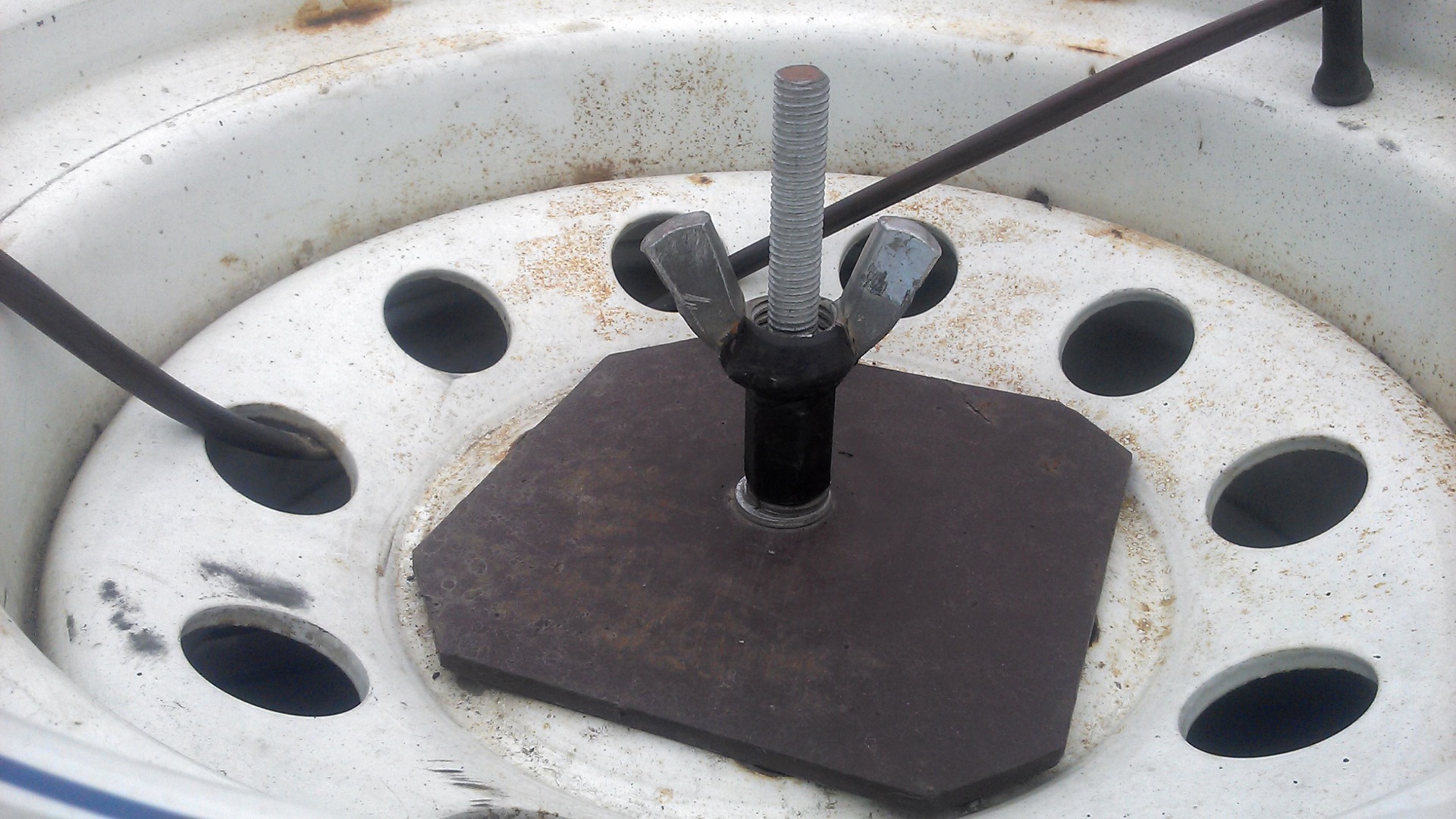

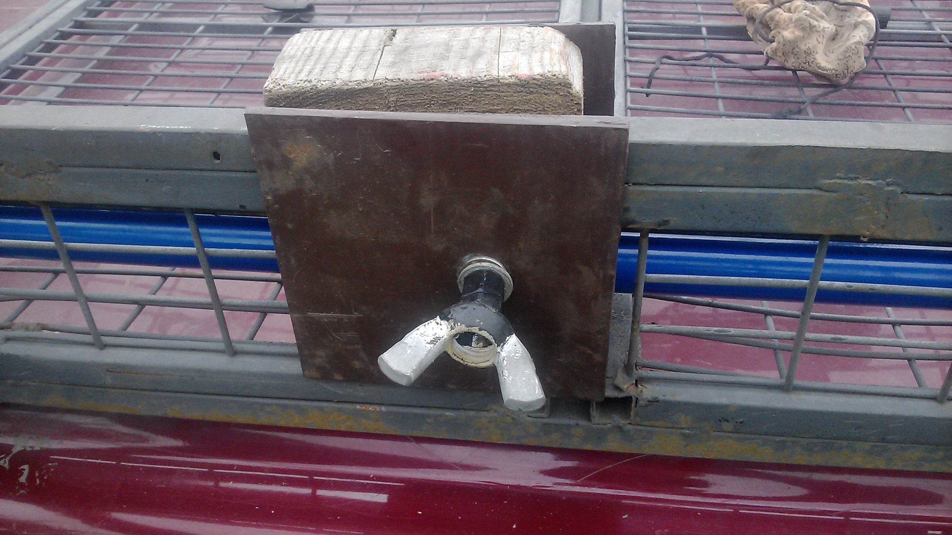

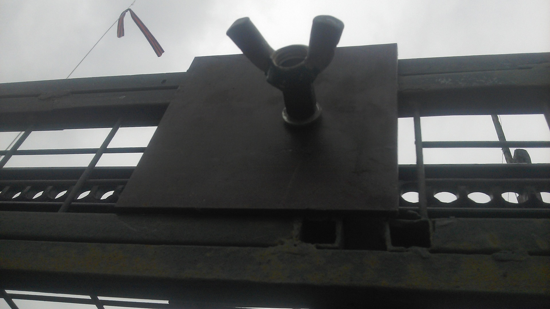

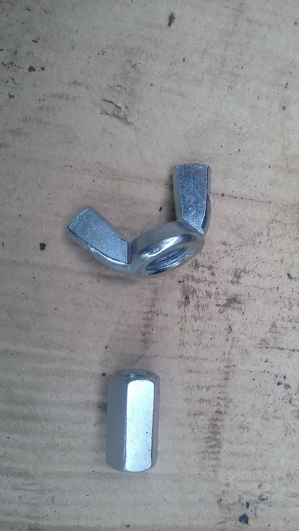

"Ждек" есть, а подставить его некуда, поэтому решил сделать небольшие площадочки для его установки, так как у меня пороги двойные(силовые + декоративные от ТЛК)! Получилось конечно не ахти, но испытания прошли успешно! заодно, заменил гайки крепления "Джека" и "Запаски"(нахолдящейся сверху) на "барашки"(для чего купил сами "барашки" и приварил к ним втулки с резьбой(тоже купленные). Остальное на фото!

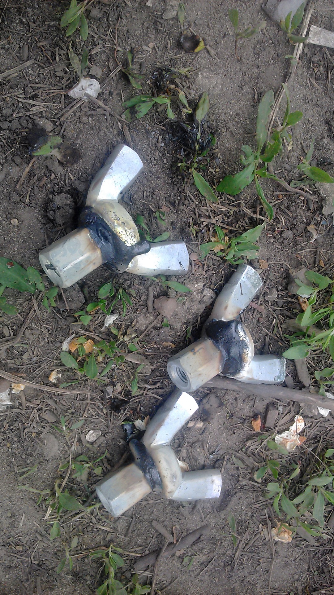

И еще. Не совсем понял назначение втулок, которые ты к барашкам приварил.
У меня без них было. Просто болт торчащий (притянутый гайкой) на болт джек, шайба, барашек.

Втулки попались на глаза, когда барашки покупал! Получилось удобно, рукой закручиваешь и откручиваешь без проблем!а под гайки нада ть ключом крутить!
Так сам барашек без втулки тоже рукой. :)
А "под ключ", это что бы любой прохожий не отвернул.

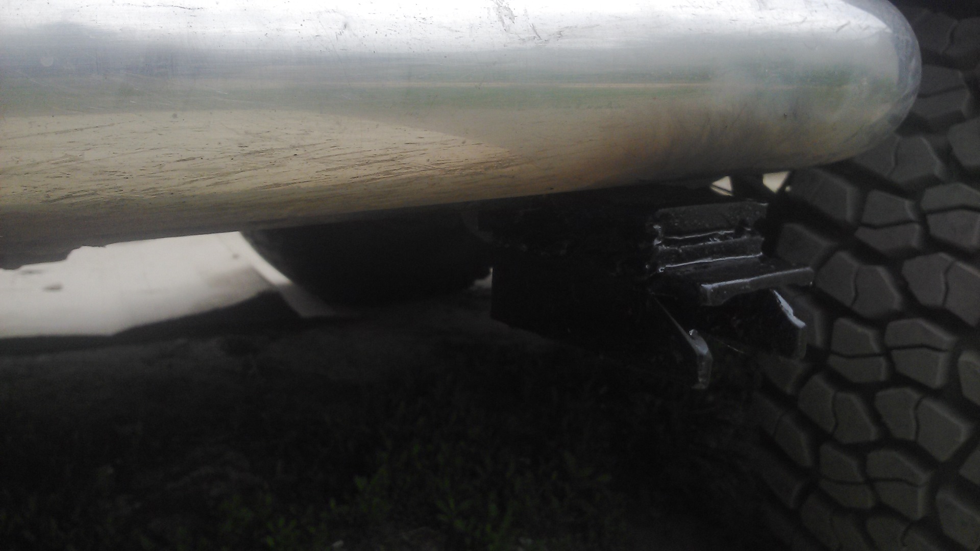

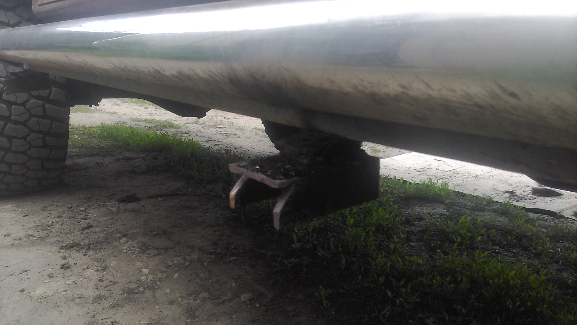

Т.е. пороги у тебя декоративны и джеком за них поднимать нельзя?
Сними и продай. :)
А лучше сними на фотоаппарат пороги снизу, покумекаем, как их усилить малой кровью.

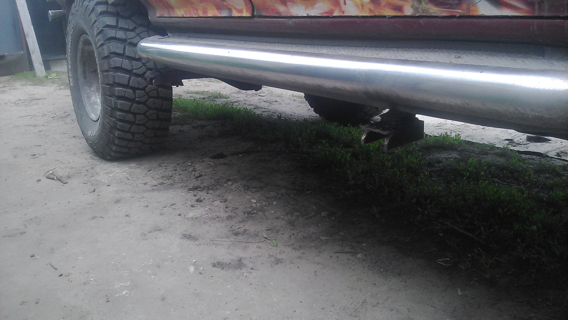

А эти якоря, правильно пишут, не очень удобны. Правда не угадаешь, где джек сможешь поставить.
Не Лёш! Пороги мне нравятся! А "якоря"-как только первый раз меня тормознут, я их срежу сразу!
Но будет поздно! :) :) :)
Если нравятся, то просто усилить их изнутри. И вид не будут портить и якорей не будет.
И джек в любом месте поставить можно будет!

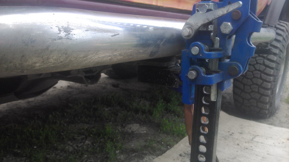

Да там у меня просто клювик джека не достаёт до силовых порогов(мешают декоративные)
Уголок привари. Ниже декора.
Да вот приварил швелерок, но вроде б неудачно… а уголок там никак!
50-й уголок ВДОЛЬ трубы порога, чуть ниже.
Сам уголок жестко к раме на кронштейнах.
Давай фото порогов снизу. Покумекаем.
Лады Лёш! Фото скину, может чаго насоветуешь!
Да тут не я один, советчик. Ты запись в БЖ сделай. Многие посмотрят. :)
Окей скину(на выходных попробую).
Давай.

Да дело в том, что у меня силовые пороги снизу, а сверху декоративные и джек до силовых не достаёт! Вот и леплю разные приспособы!
Как на твое профессиональное мнение, если сделать силовые крепления из швеллера 60х40, свчзать их для крепости между собой профилем, сверху будет порог из нержи и алюм листа. Выдержат ли такие крепления подьем джеком?
Думаю выдержат, но если ко всему предложенному добавить силовые крепления за раму(посмотри-как у меня!) и не два, а три и усилить их ещё снизу подпорками в виде треугольника из толстого железа(у меня глянь ).
Поддержу Сергея otez-sergiy может лучше было бы на клюв джека насадку сделать, чтоб за пороги в любом месте цеплять…
А крепеж — путевый!))) Молодца!)))
Эдик ты прав клюв тоже планируется обязательно, а пока вот такое изобрёл(пусть будут, если что-мешать там будут или цепляться-то срезать болгарином не долго!).

Не не за грибами! Так, на всяк случай! А то джек совсем некуда прислонить!
мне кажется если х*йджек планируется под офроуд, то эти подставки мимо, ибо в каках спрогнозировать где будет удобнее поставить домкрат — невозможно
Не!- под офроуд я ничего не планирую, я больше экспедиционник и покатушечник! А ставить мне джек совсем не подо что! Поэтому вот хоть такие площадочки пусть будут!

цепляться не будет? Как бы оно не стало якорем
Хотя многое зависит от того где ездишь. (мне бы, наверное, не мешало)
Да, знал бы-то сделал бы силовые пороги из проф-трубы!(всё равно их под декоративными не видно!) А так -подругому никак! Ну можно чуток низ подрезать! А ниже них всё равно якорь есть-это балка крепления РК!
