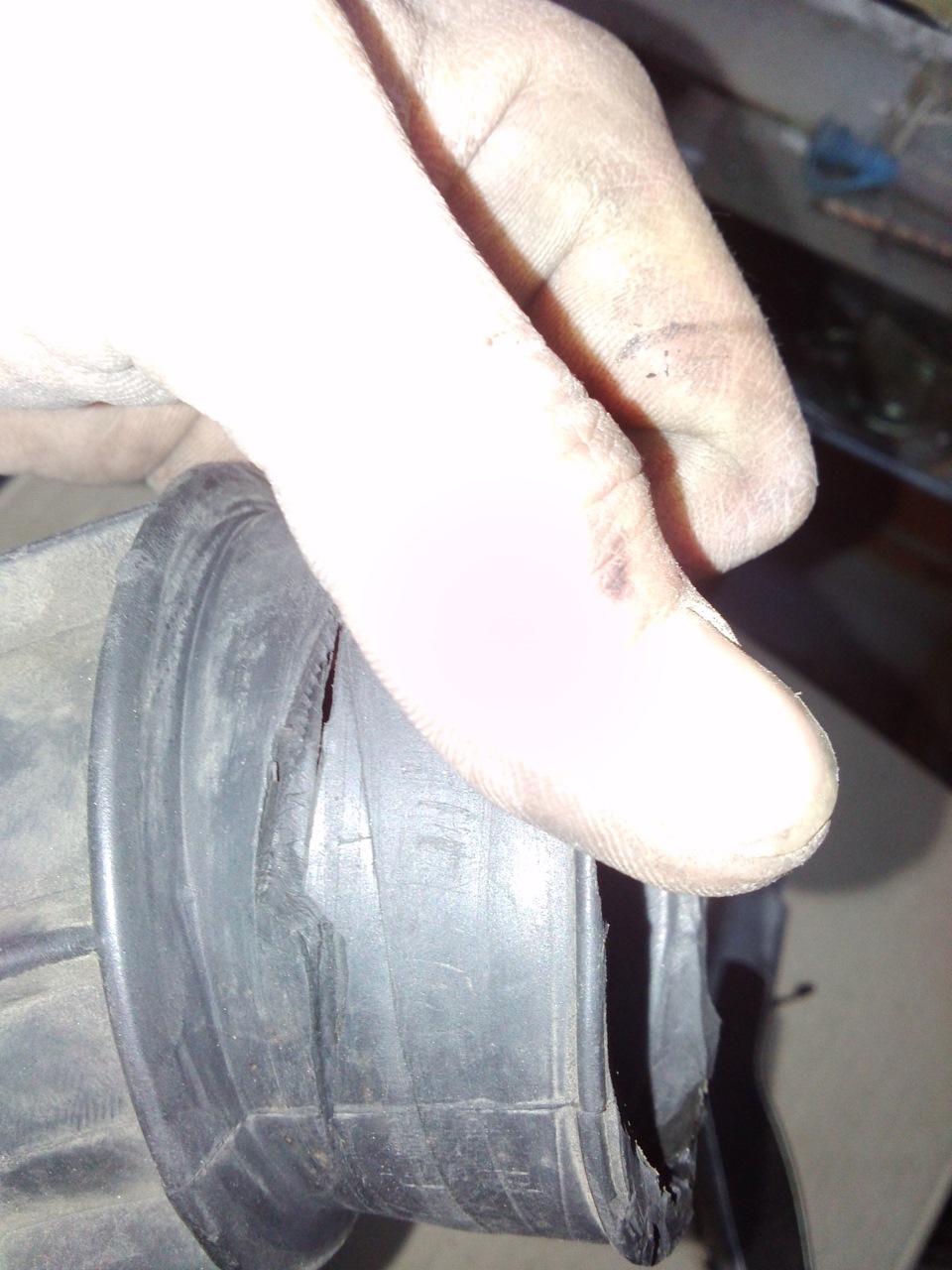

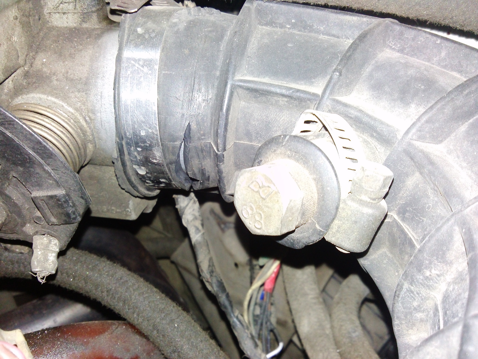

было дело, временами начинал делать голову холостой, подъехал к перекрестку нейтраль — заглох, завёл, какое-то время норм, потом опять те же лапти, короче не долго думая, грешил на рхх, забегу на перед, что не зря, но обнаружилась причина подергивания машины вот оно зло, не вооруженным взглядом даже не заметно:
скотыняка
ну и не долго думая попёр в магаз прям там на пороге поменял патрубок, стало потише

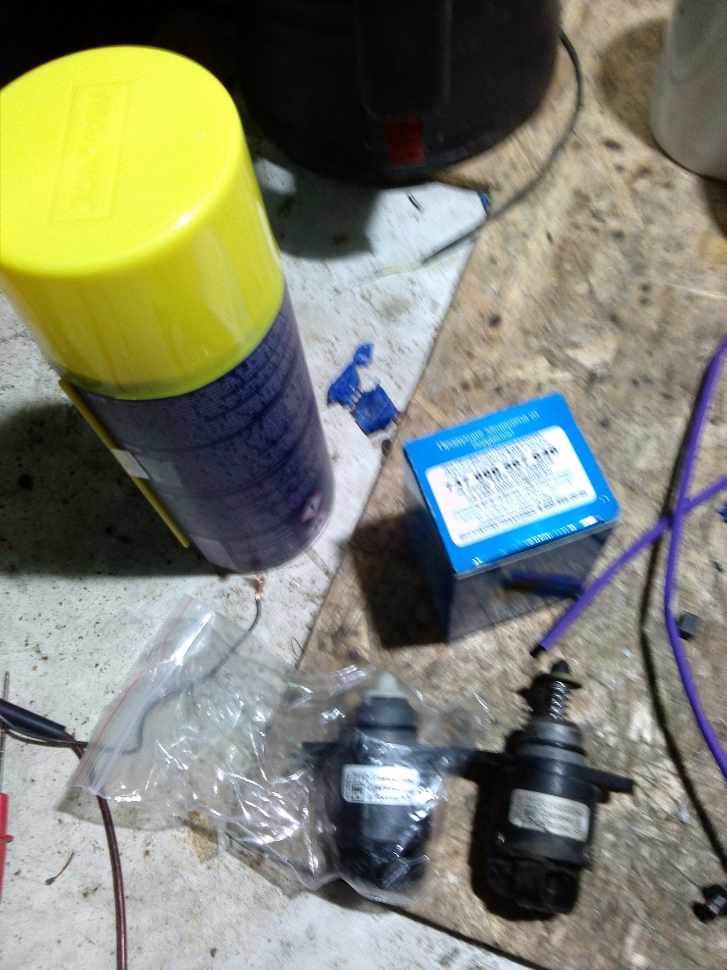

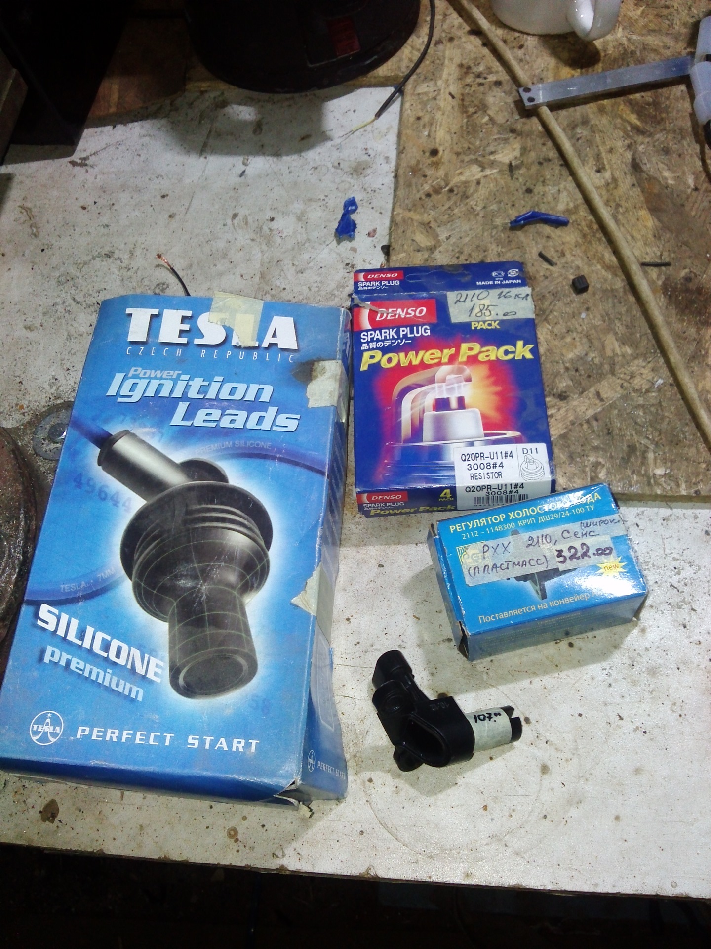

не отходя от кассы решил взять новый рхх, датчик фаз мой поврежденный был, новые свечи и вв-провода

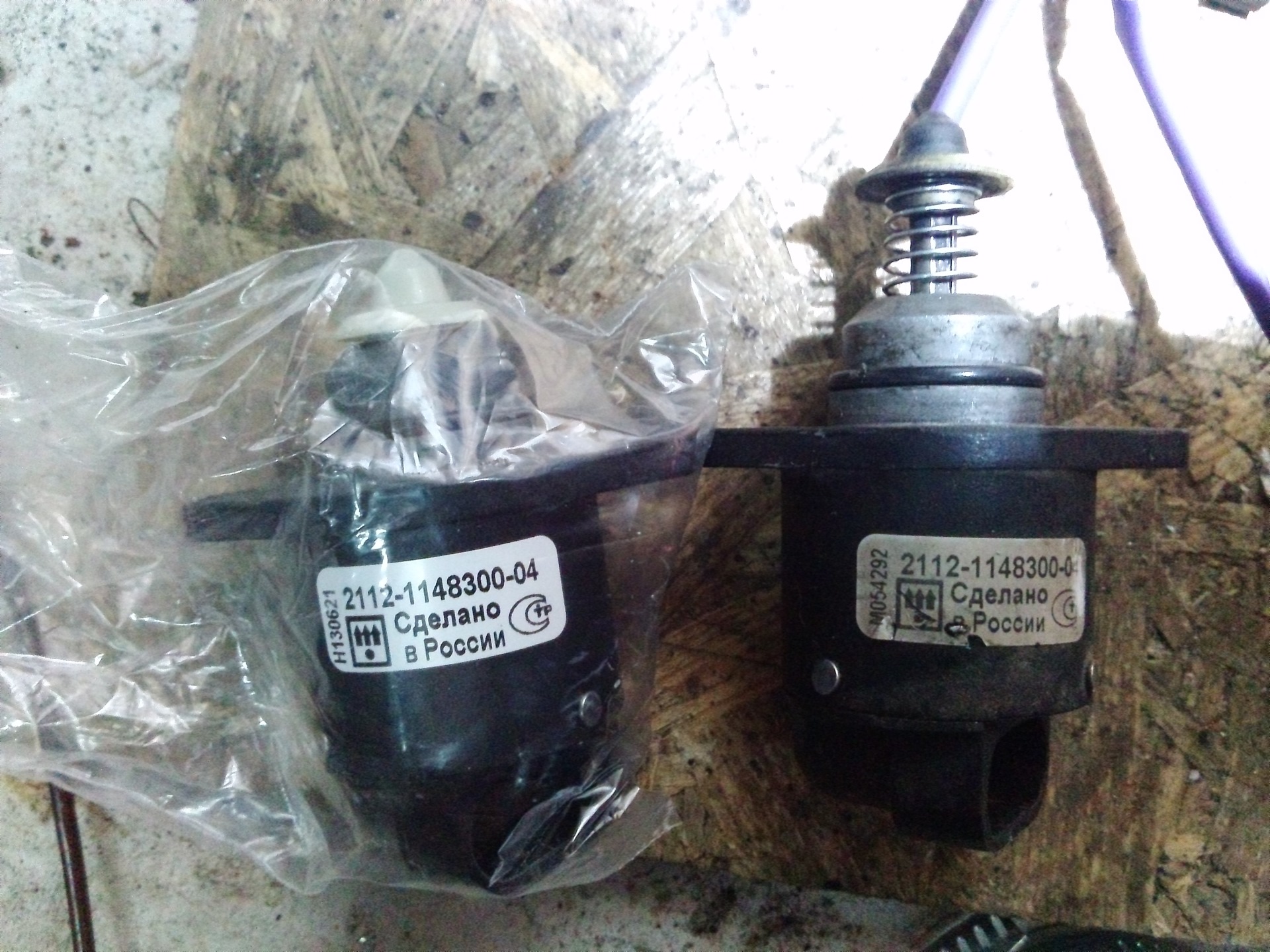

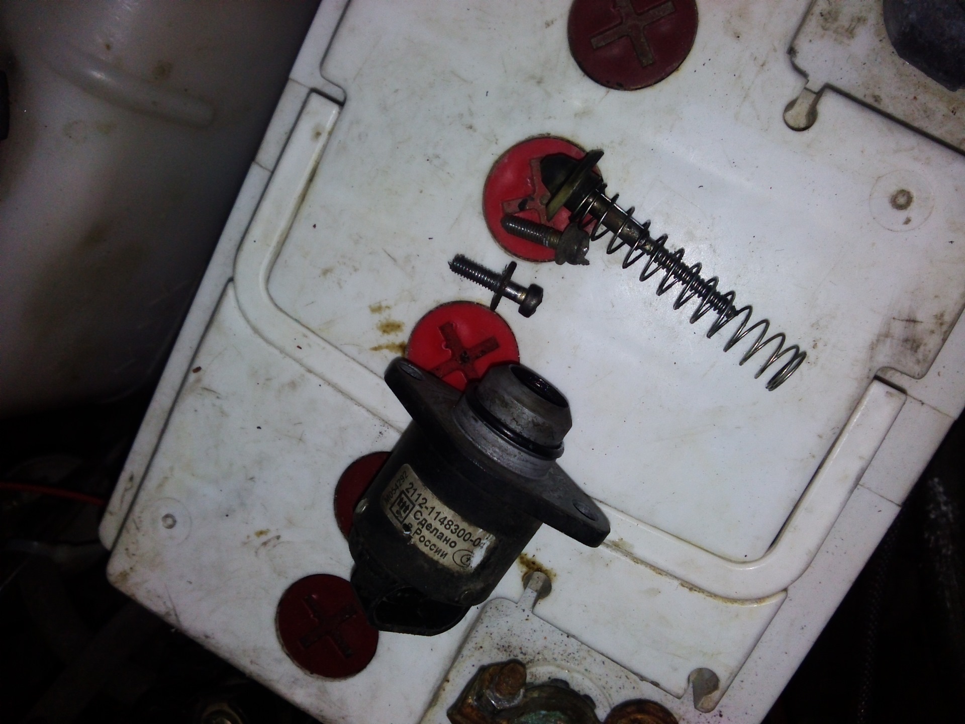

немного про рхх (РегуляторХолостогоХода) сталкивался с ними пару раз менял, не себе))

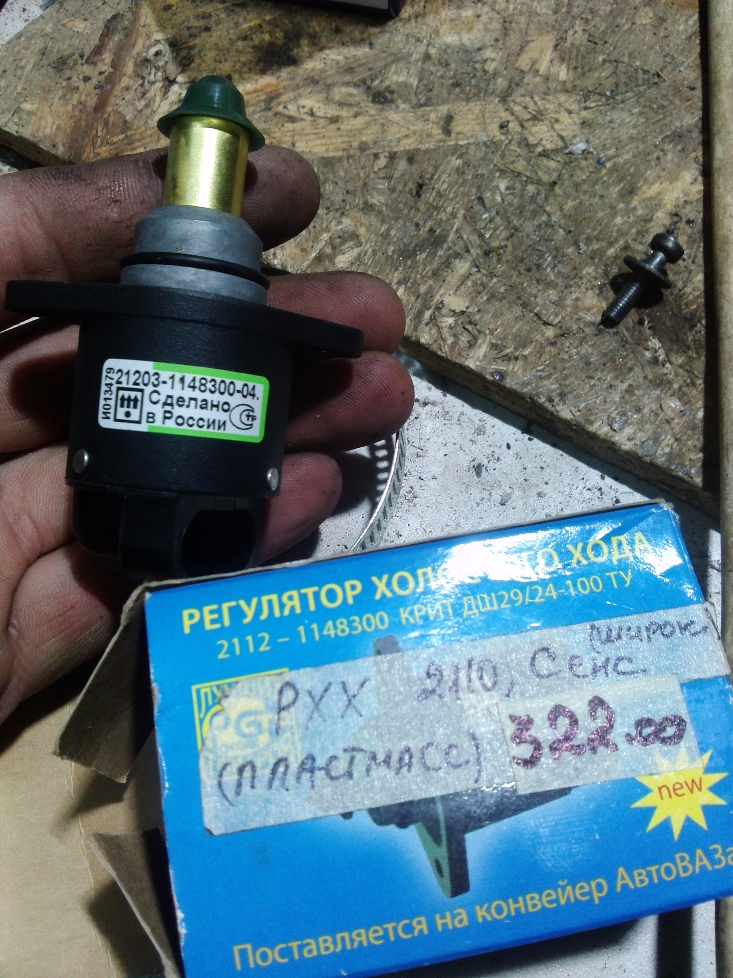

а тут как себе так и лажа, помню что лучше в синей коробочке, помню что грибок, маркировки от 00 до 04 что-то там, ну короче подходящее ухватил и норм, а по приходу домой и началу процесса всплыла проблема…
короче вынул старый РХХ а он устал и тупо рассыпался…
я туда новый а он не становиться, да что такое и так сяк и вроде все норм, а потом заметил один нюанс…
обратите внимание на маркировку на коробочке и на самом РХХ ничего не смущает?
ну и естественно что пружинка не оголенная да и грибки отличаются…короче я протупил провтыкал и просто привожу пример а там смотрите если покупаете запчасти нужно относиться более скрупулёзно чтобы не бегать потом туда сюда)))
короче понимая что день подходит к концу а был уже пятый час, быстро снял дроссель в пакет и по магазинам, долго отказывались принимать назад рхх мол это я подменил…мол вымазал ставил мол б/у…бред… но в итоге я их убедил, потом в другом уже подбирал по дросселю и вуаля всё есть, оказывается еще и дешевле)))
на сдачу взял брызгалку для карба, чтобы вымыть дроссель, все равно снятая
вот оно то что нужно 1:1

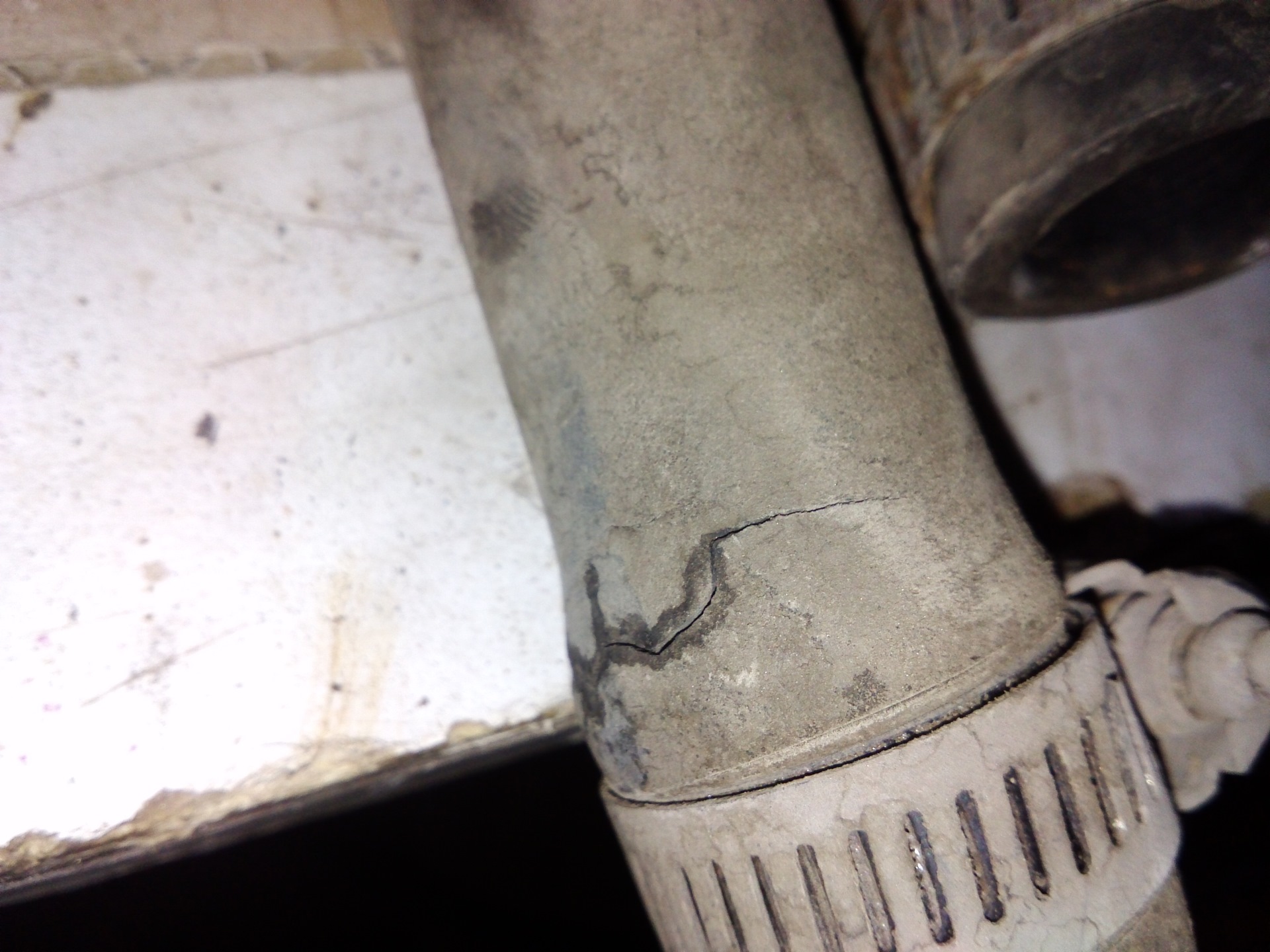

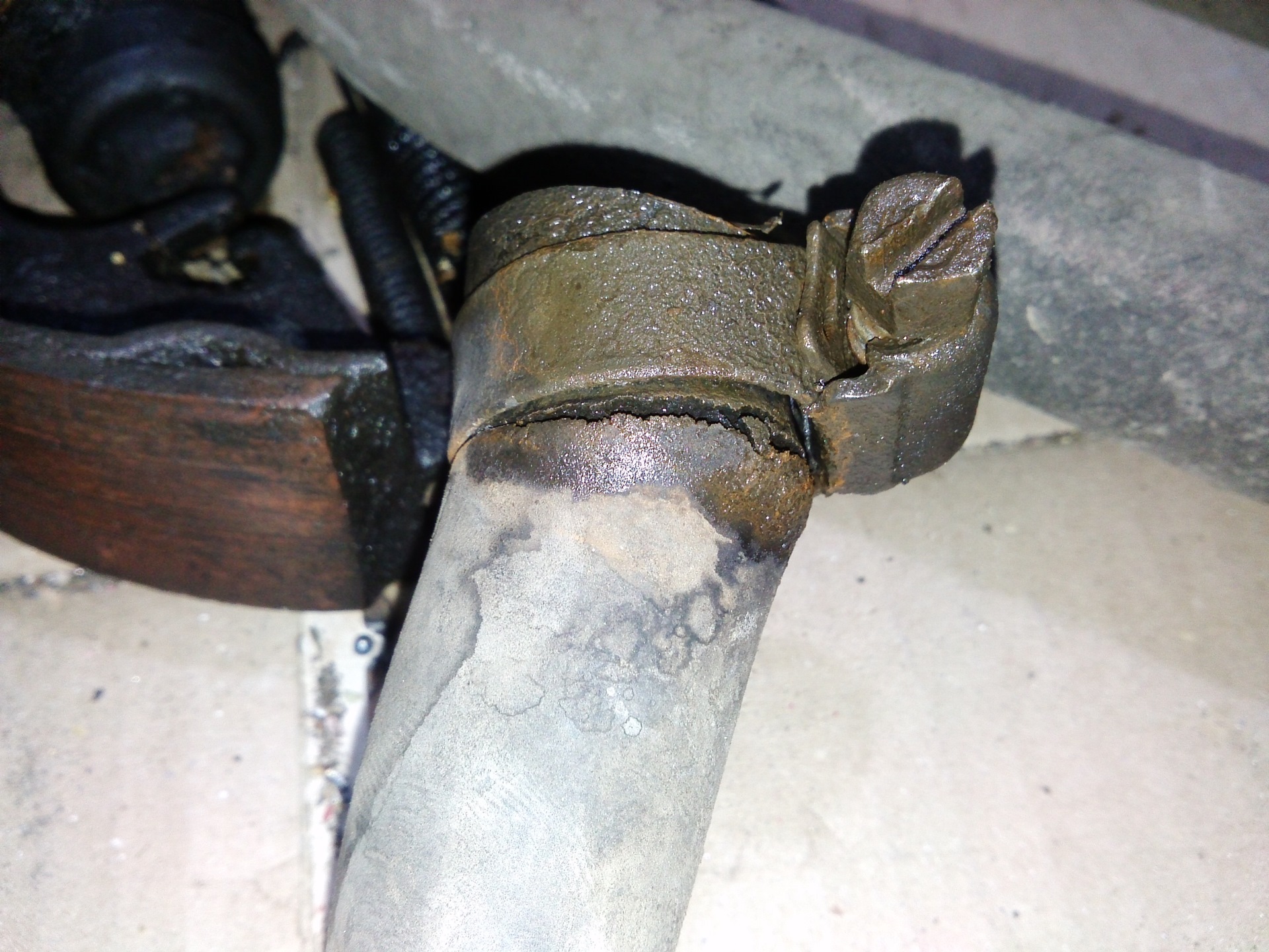

— потекли патрубки на печку, начала стремительно убегать ОЖ

ну начну с патрубков:
вот так эта беда выглядит поближе:

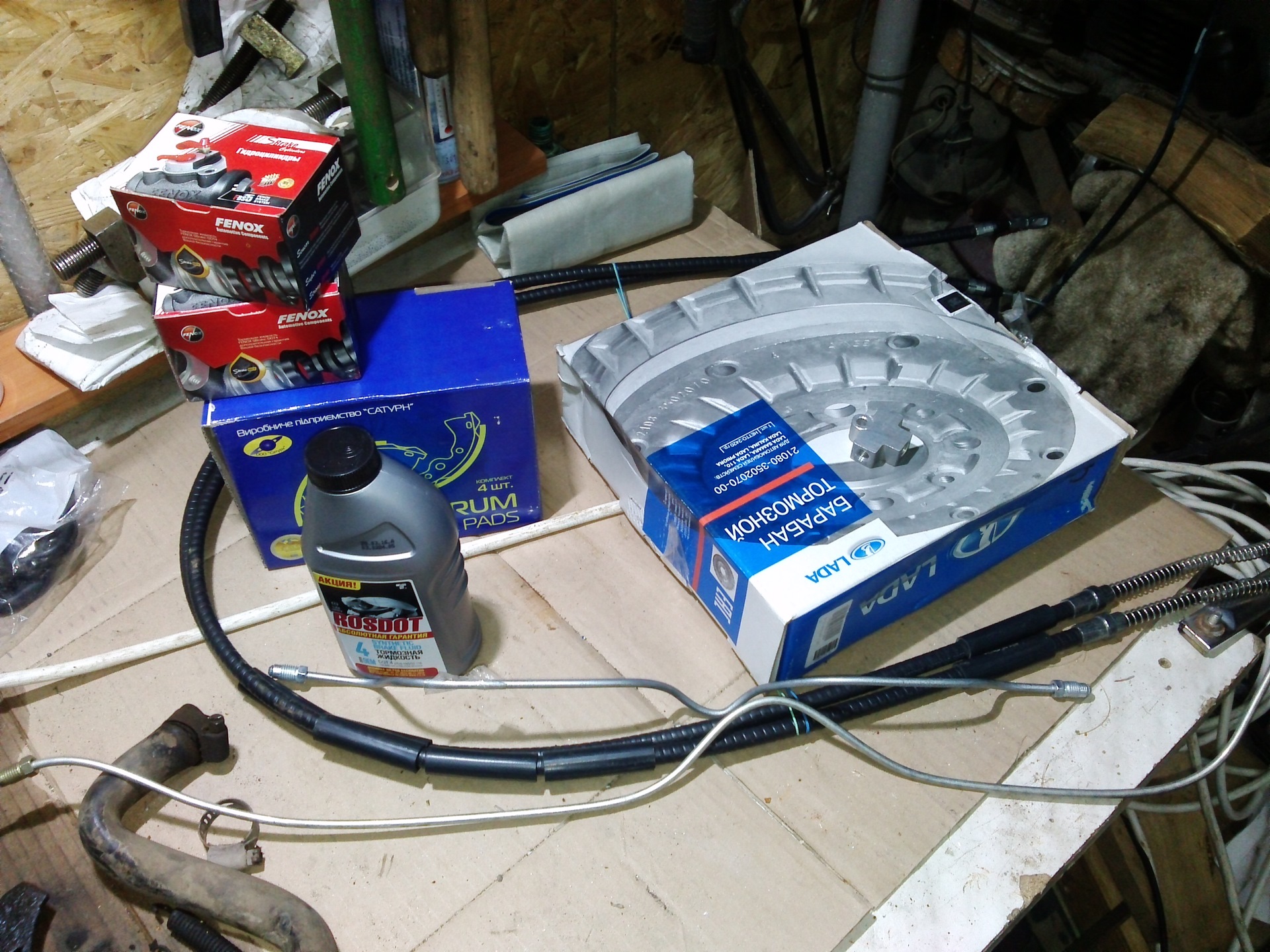

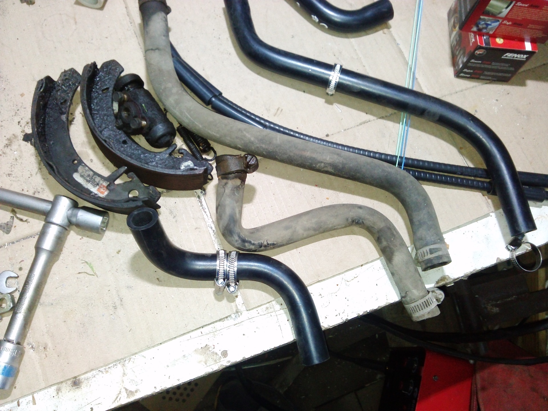

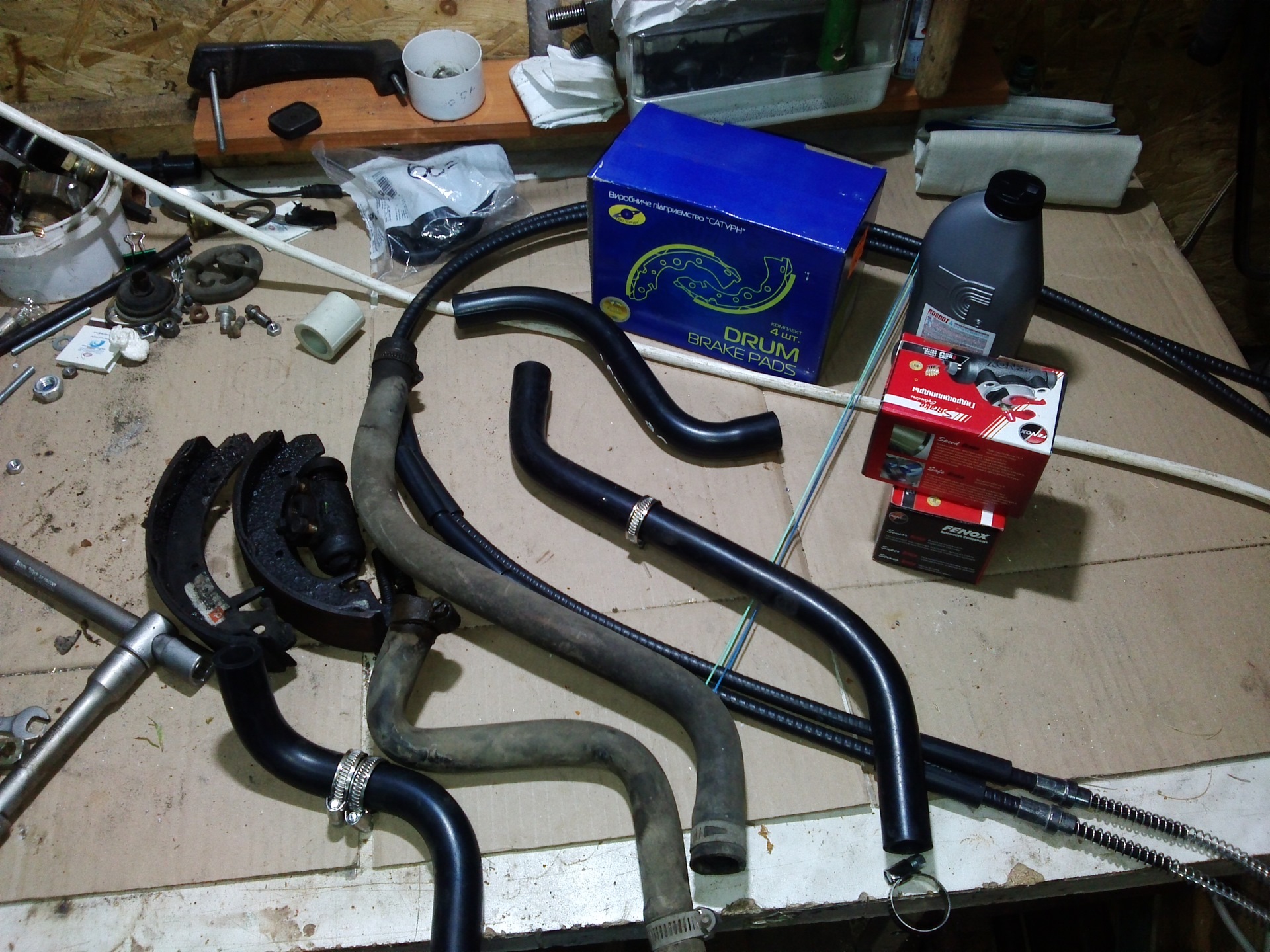

патрубки взял несколько видов, ну и новые хомутики к ним:)

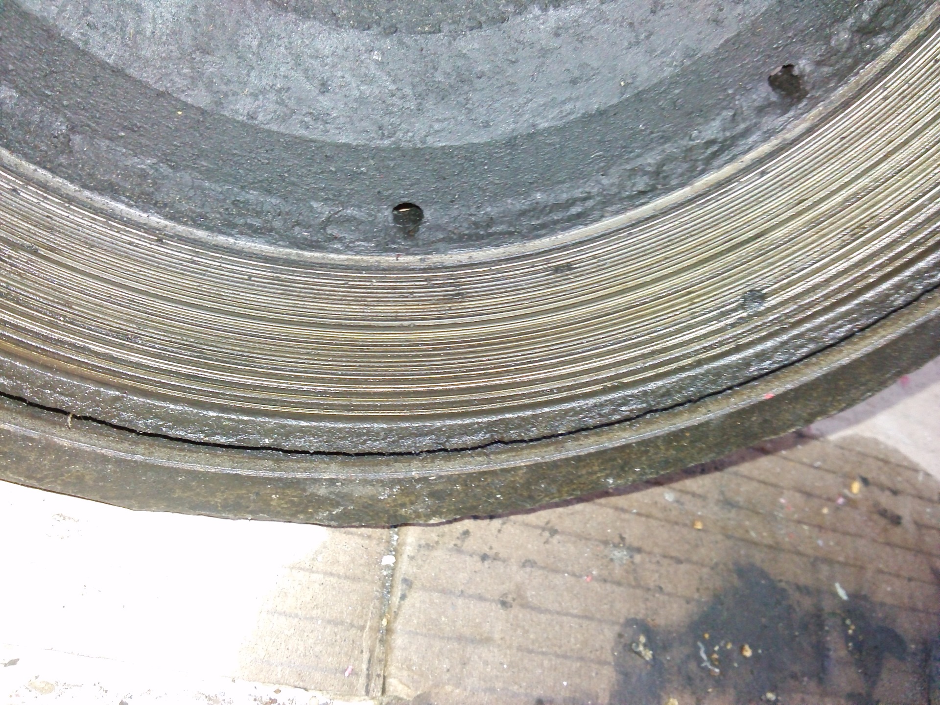

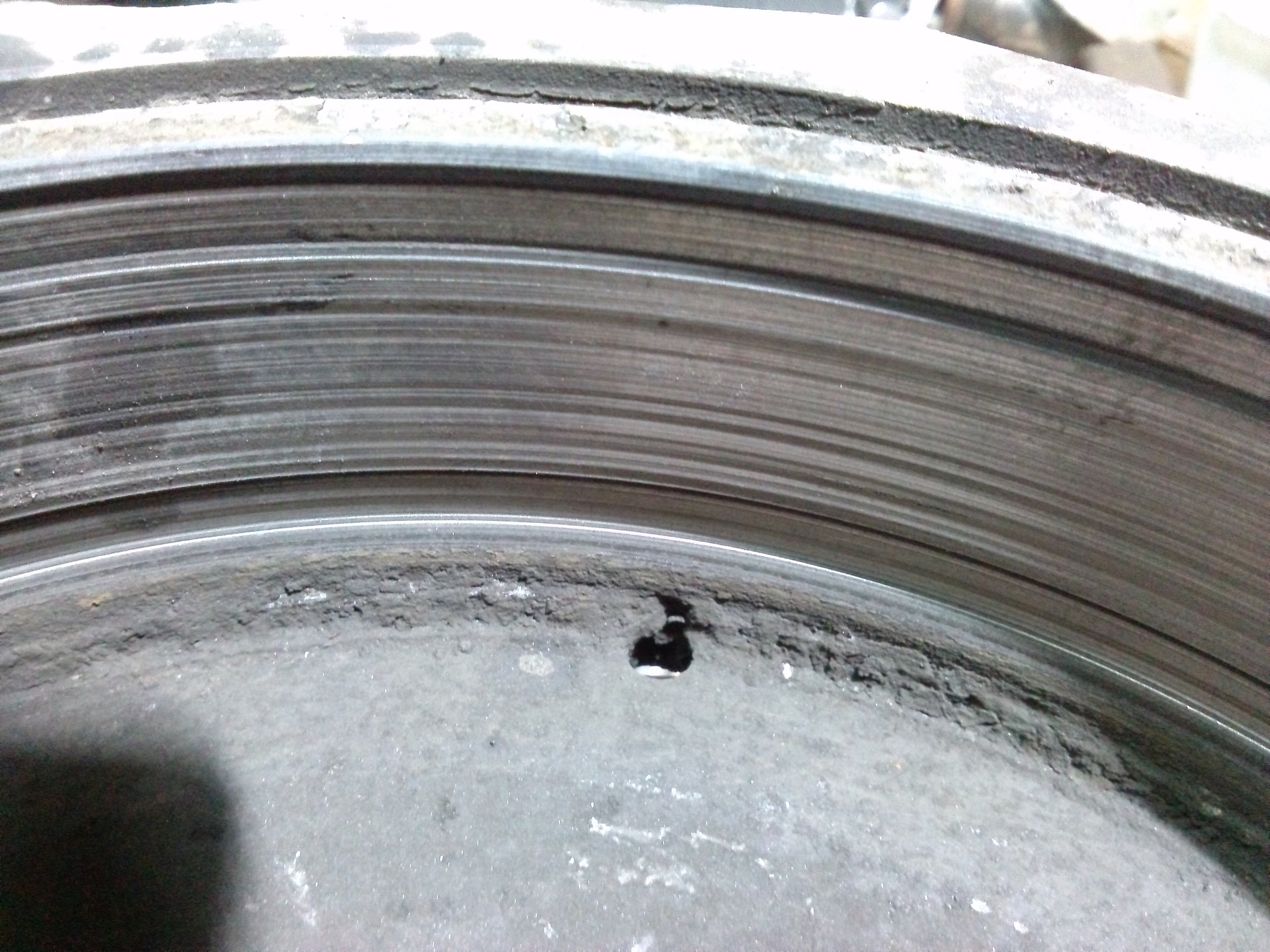

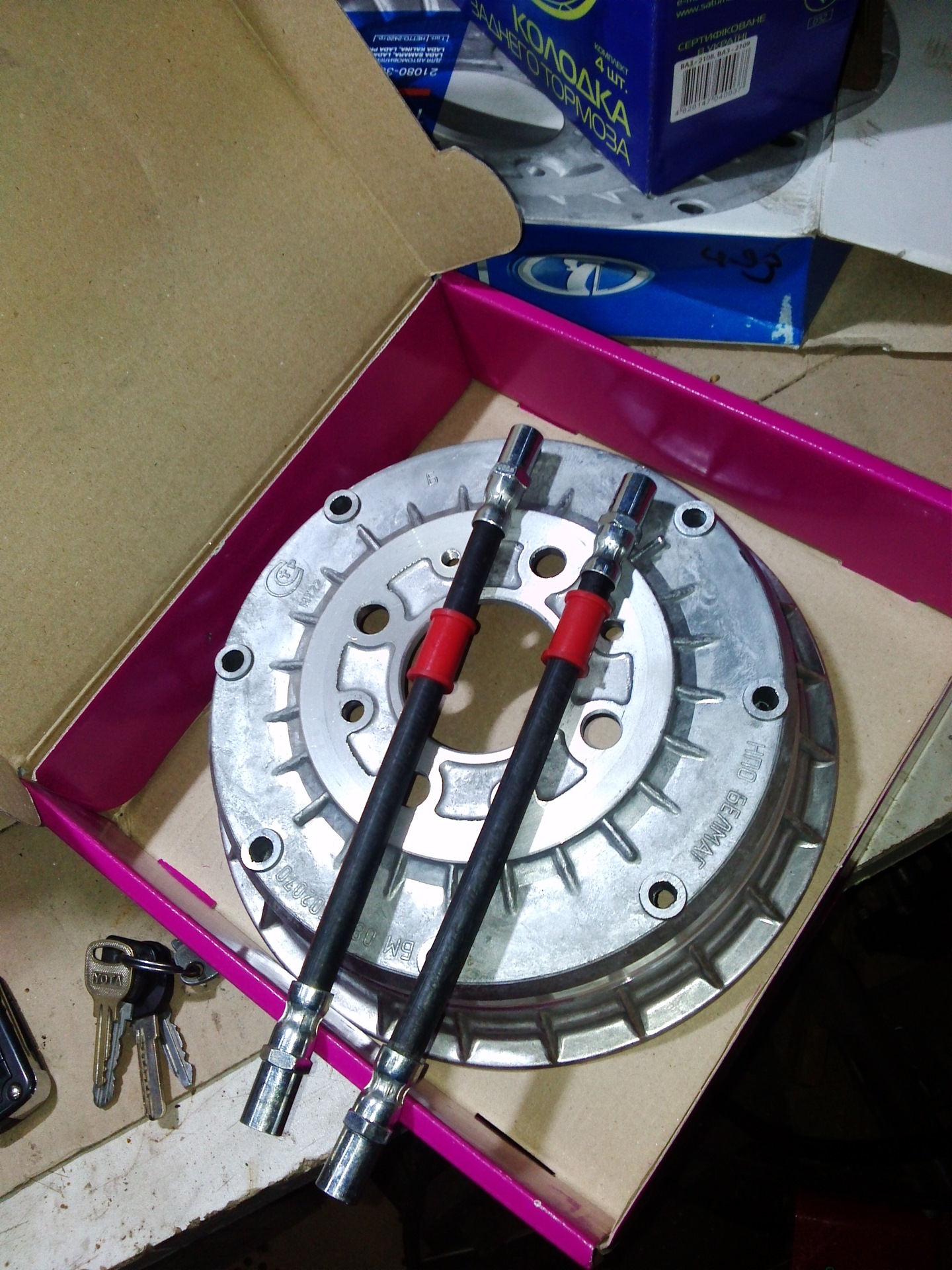

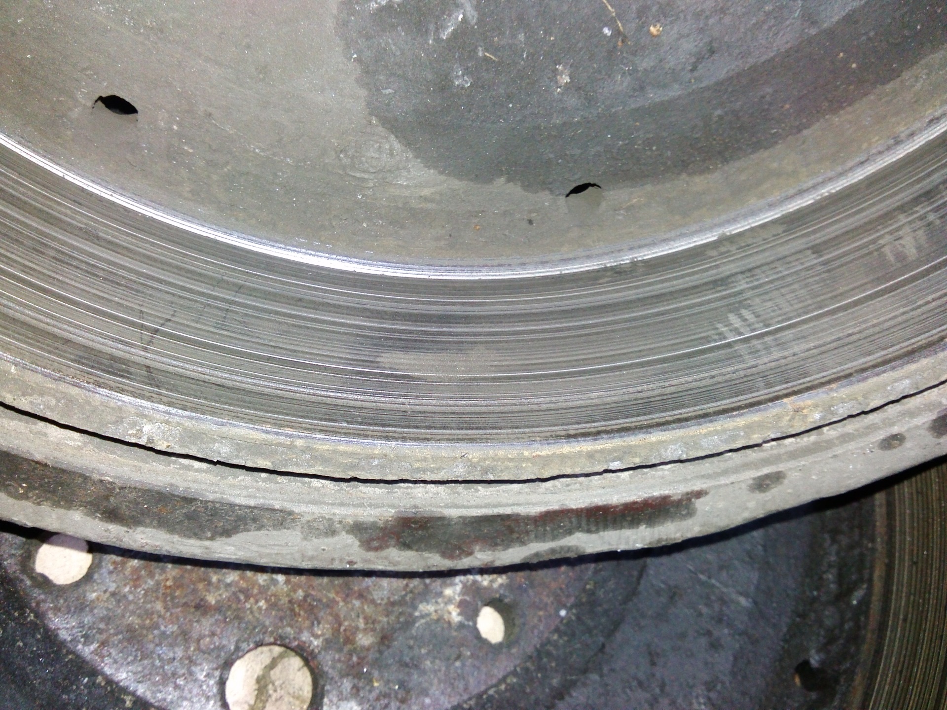

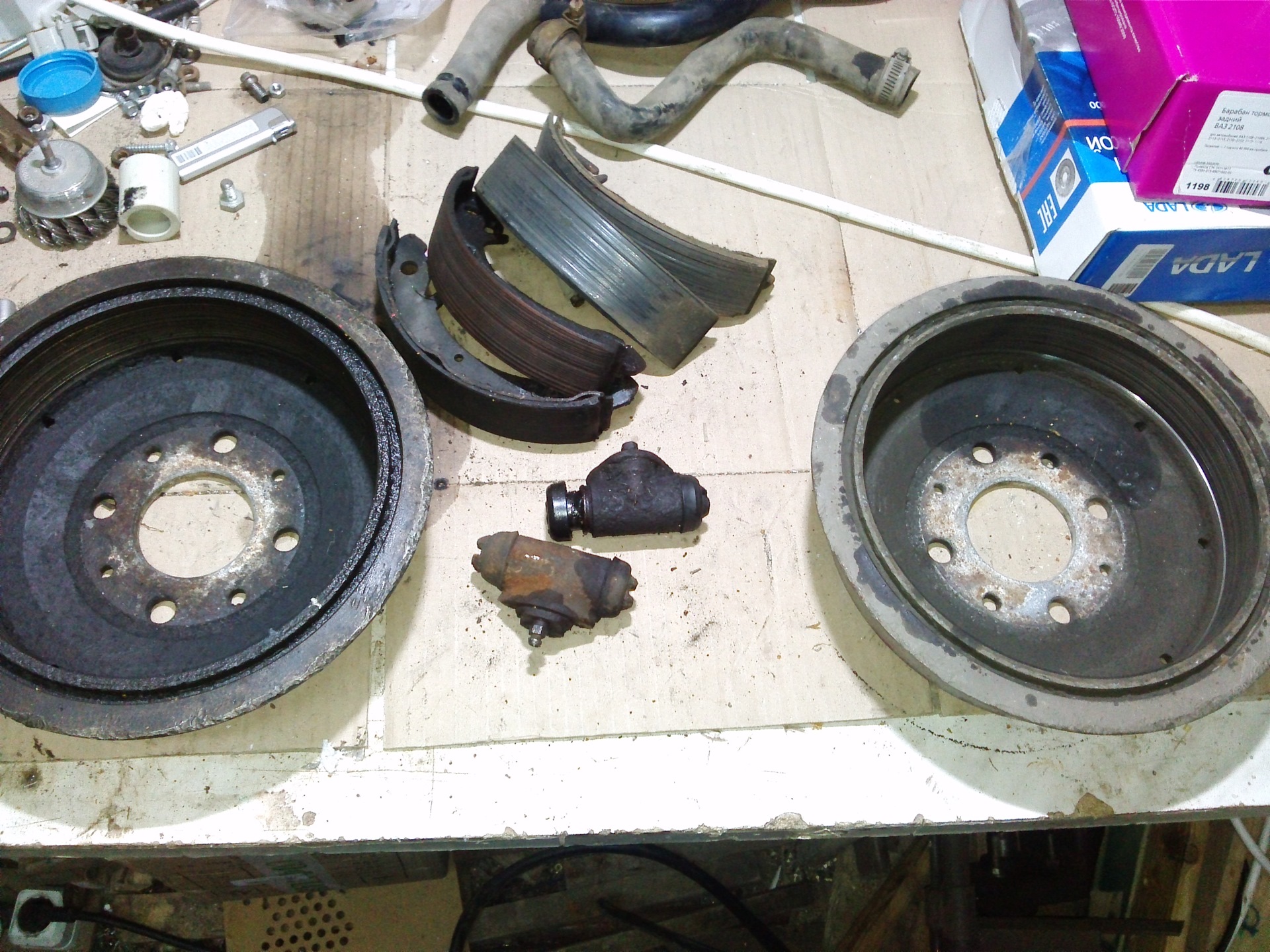

но после разборки задних тормозов, повились еще трубки и новый барабан…
а потом еще и новые шланги и еще один новый барабан, вазовские кончились пришлось брать что было…

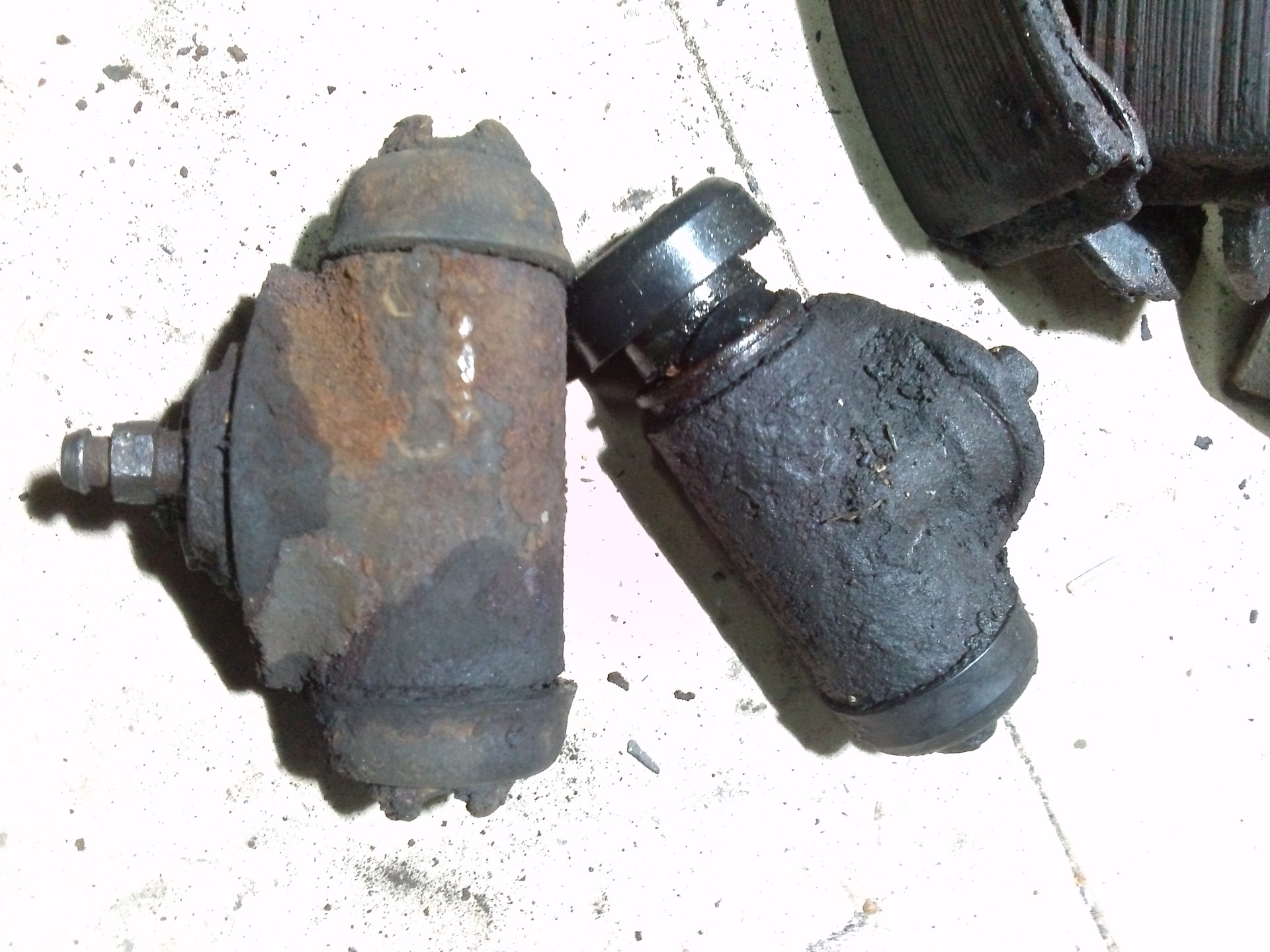

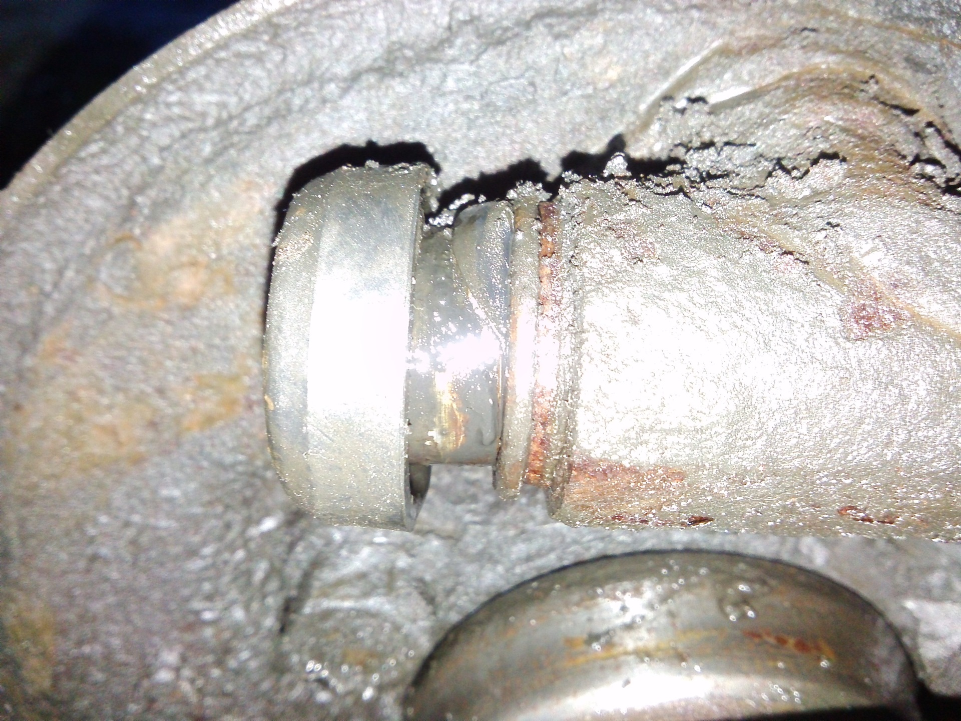

по цилиндрикам:
правый, без комментариев
левый был обросший коррозией, вроде ок, но стоило тронуть пыльник оттуда просочилась тормозуха т.е — под замену, так же как и трубки которые до меня похерили откручивали хер пойми чем, при откручивании просто скрутились и приказали долго жить
а теперь минутка жести…
почти резьба:)

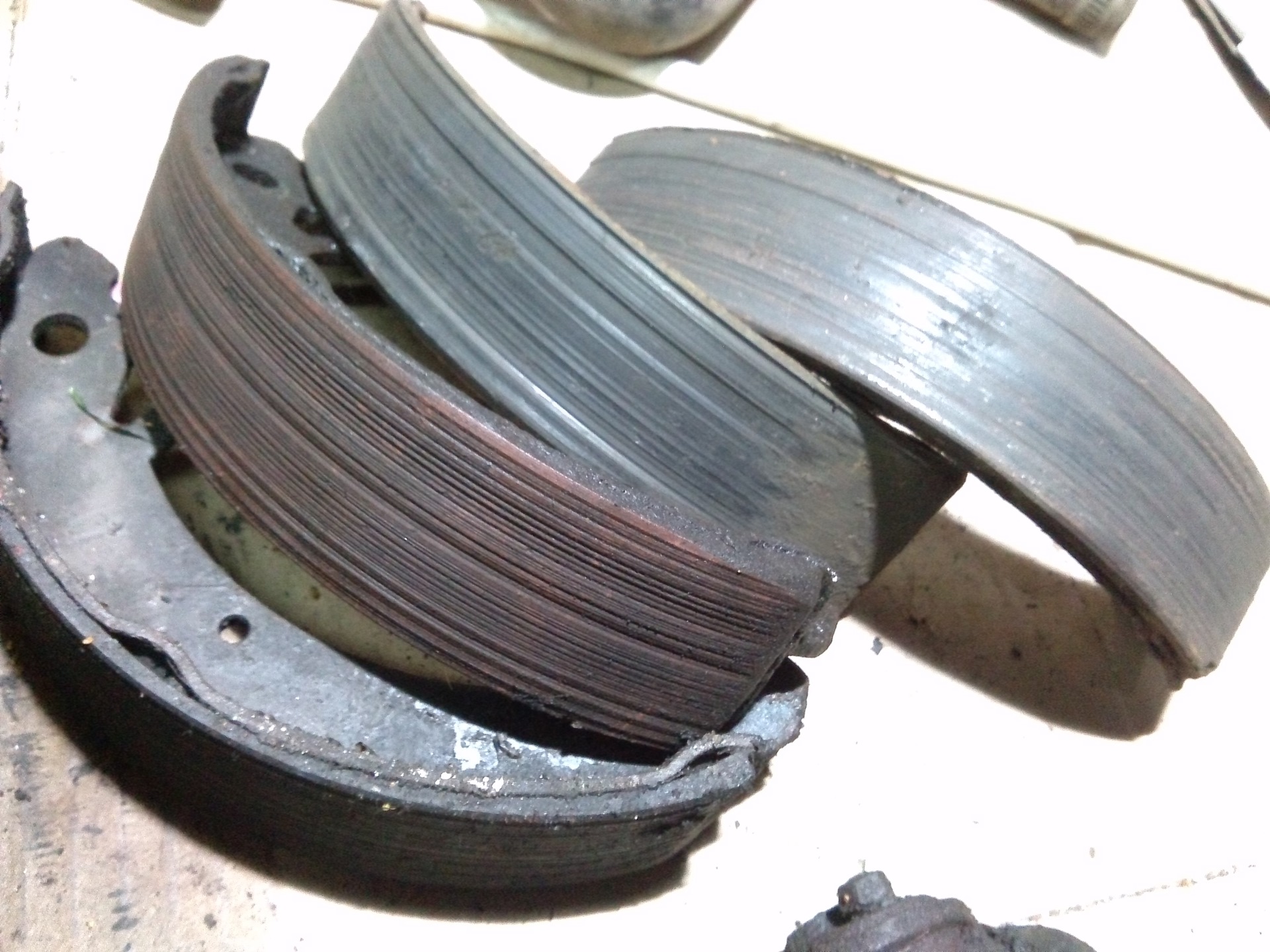

кстати одна из колодок с отклеенным фрикционом, и такая жесть есть.

список покупок:)
— впускной патрубок
— свечи
— вв провода
— датчик на распредвал и регулятор холостого
— патрубки на печку
— литр тормозухи
— 2 новых барабана
— 2 задних цилиндрика
— 4 задние колодки
— 2 троса ручника
— 2 тормозные трубки
— 2 тормозных шланга
