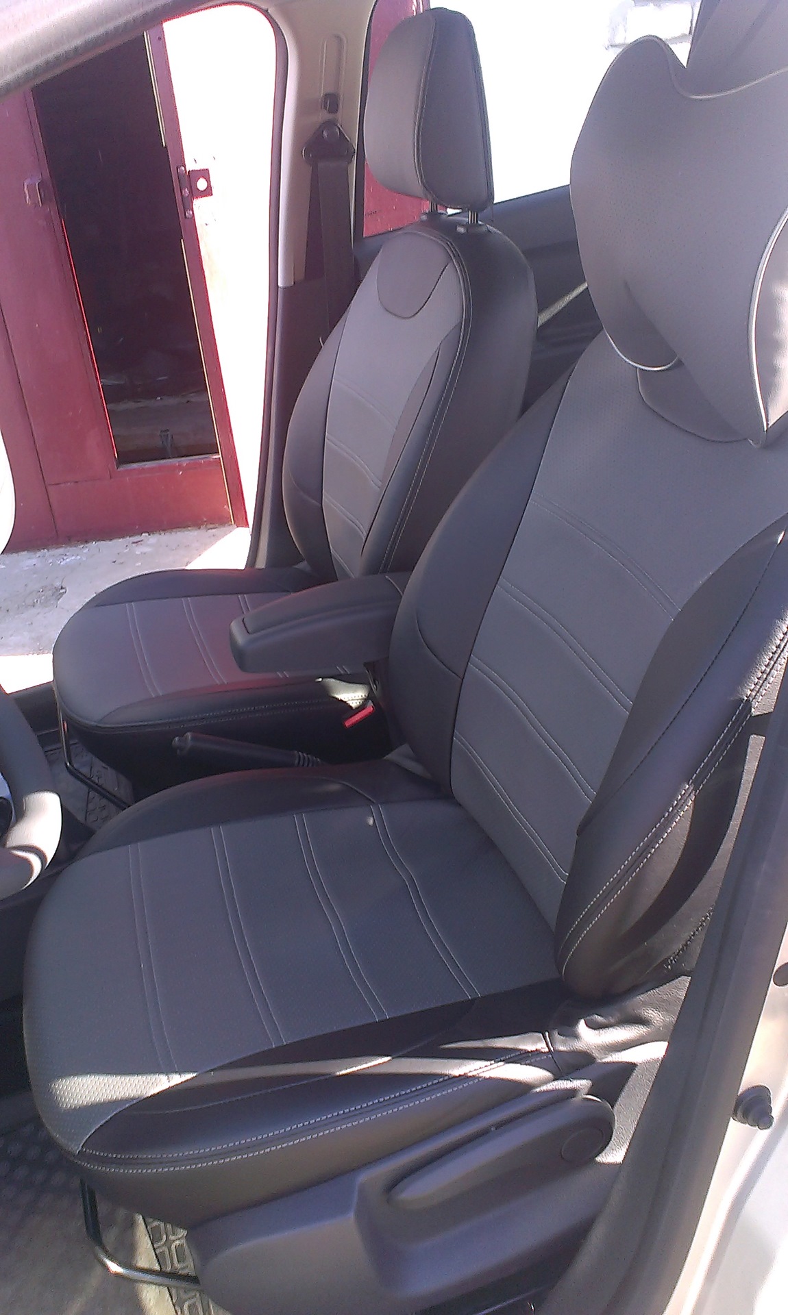

Установка чехлов заняла 2 раза по полдня (7,8 мая).

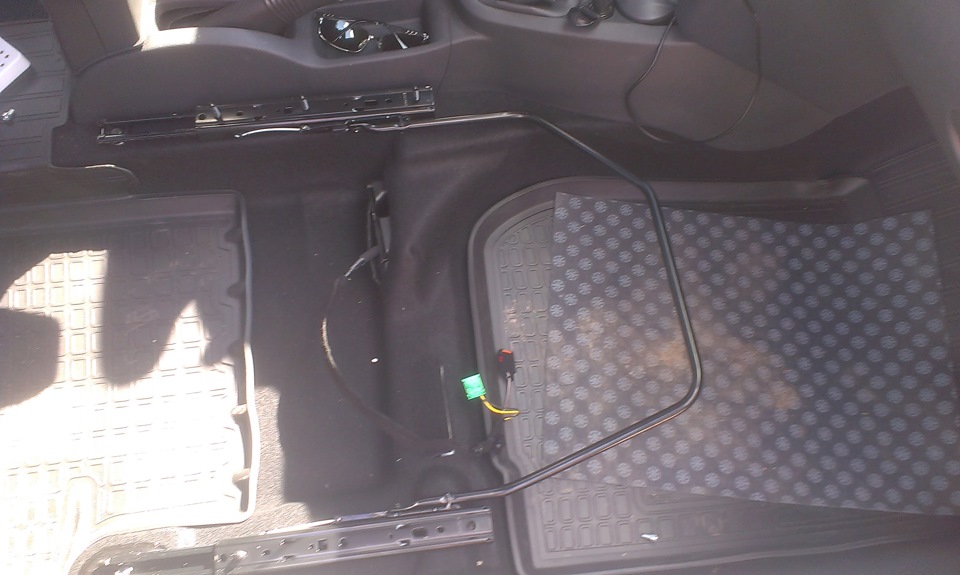

Кое-что распечатал, чтоб было под рукой в гараже. Особенно, что касается отключения разъемов.
С передними сидениями повозиться пришлось . Для установки чехлов сидения снимал, для чего в свою очередь снимал облицовку тоннеля пола, для чего в свою очередь снимал подлокотник.
При вытаскивании сидений лучше, чтоб был помощник, чтоб что-нибудь не ободрать в салоне. Но можно справиться и одному.
Гайки при сборке-разборке целесообразно складывать в порядке. Лично я ухитрился при сборке часть гаек оставить под накладкой ручника и потом искал, пока не догадался где они, разбирал уже собранное… Время потерял. Пару небольших отверстий в чехлах для штырей ручек регулировки наклона спинки проделал ножом, т.к. не совсем понял, куда эти штыри должны попасть на чехлах. Но всё закрылось ручками и накладками.
Задние же чехлы наделись вообще без напряга с моей стороны.
Получилось по моему достойно.
