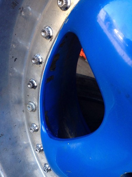

После звонка мастера, приехал забрать колесо. Поставили на машину, я уехал. Но колесо стало опять спускать. Я подумал, что, может быть, болтики хорошо не закрутили. Начал проверять, и обнаружил, что 2 болтика обломаны и просто вставлены в диск на герметик. Нет слов…

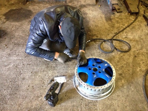

Дальше надо было снять полку. Снялась она легко, надо открутить все болтики и немного поковырять отверткой старый герметик, соединяющий диск и полку.
Дальше нужно высверлить остатки поломанных винтов из диска. Все получилось.

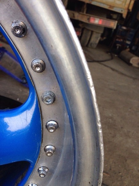

Также пришлось купить 2 обычных болтика с M7 взамен сломанных.
Если не присматриваться, их почти не видно.

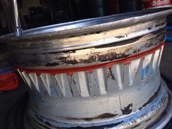

Дальше нужно максимально убрать старый герметик и обезжирить поверхность, куда будем наносить новый герметик.
Мы делали по этому видеоуроку от RomanMers.
Получилось, конечно не так красиво, но для первого раза, неплохо.
