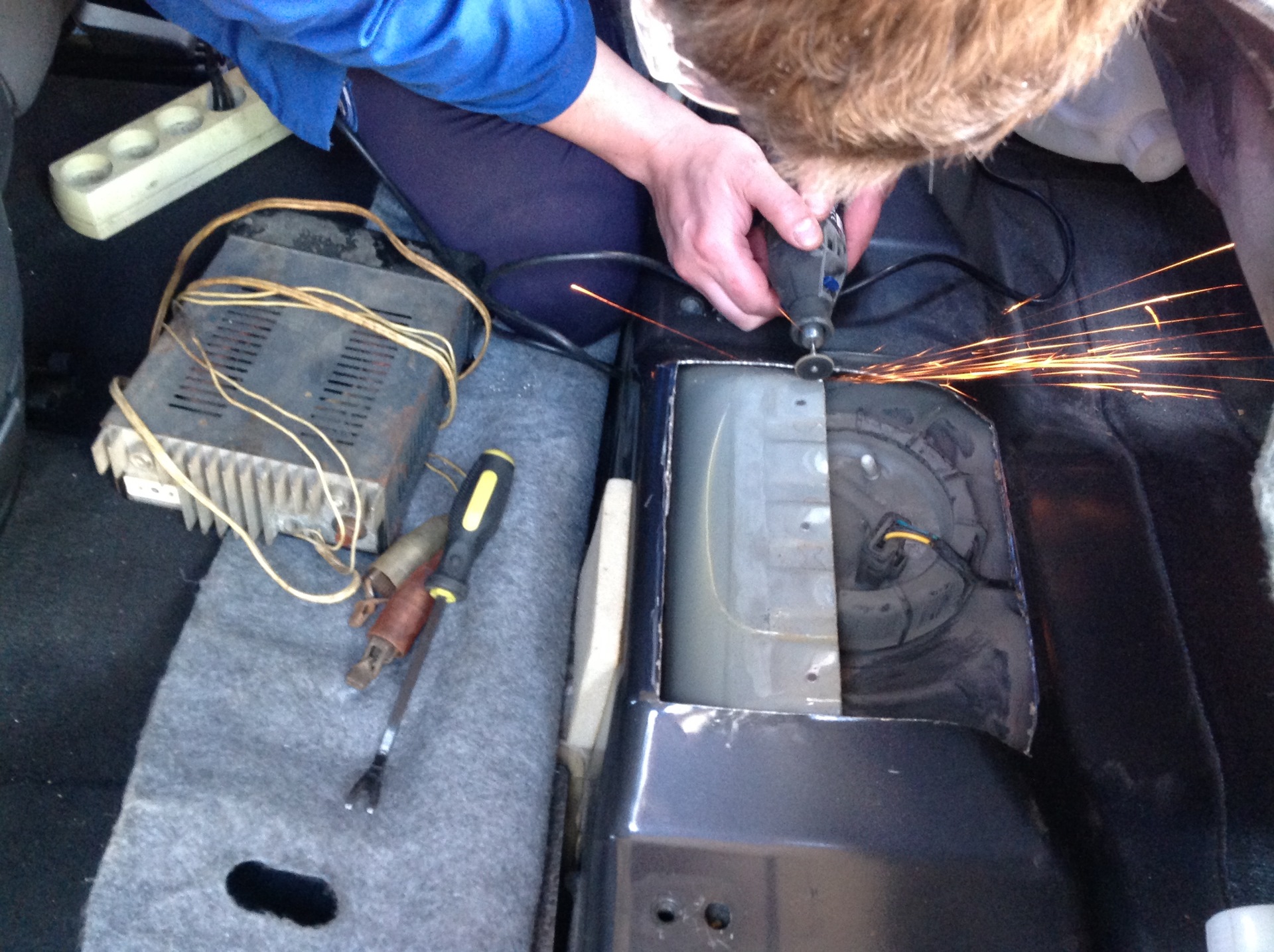

Сегодня вырезали лючок для доступа к бензонасосу…Зачем — а на всякий случай — есть мысля что скоро менять надоть…Заранее скажу что все получилось как задумали…
Итак…под футбол по телику напишу отчет…

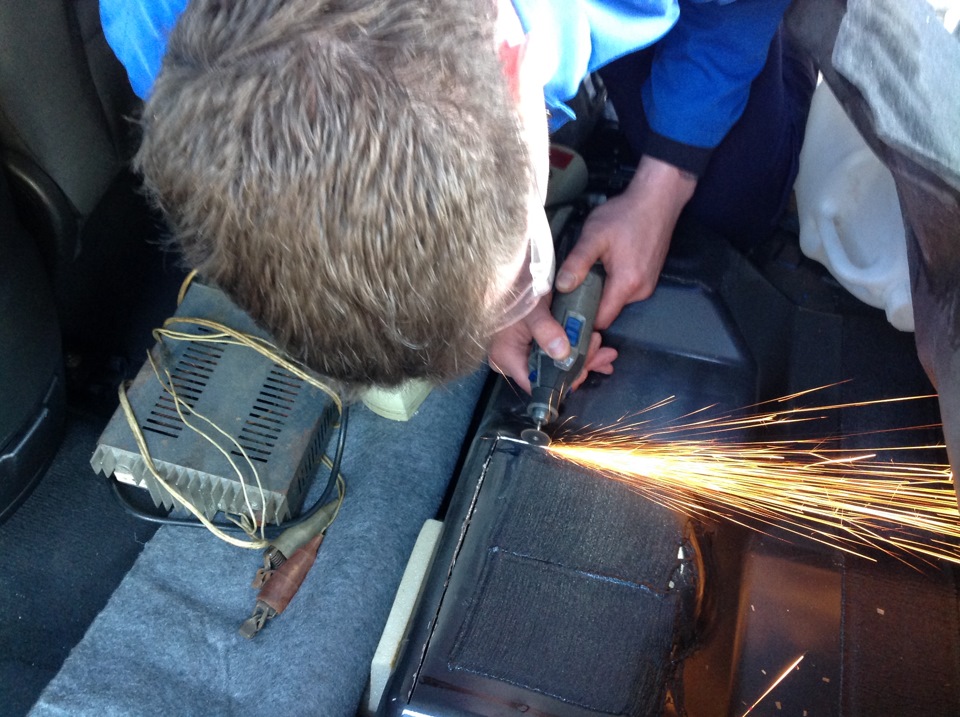

Приехал я сегодня в гараж к своему хорошему знакомому pautinbi4… Рассказал чо я хочу и на фига мне это надо…

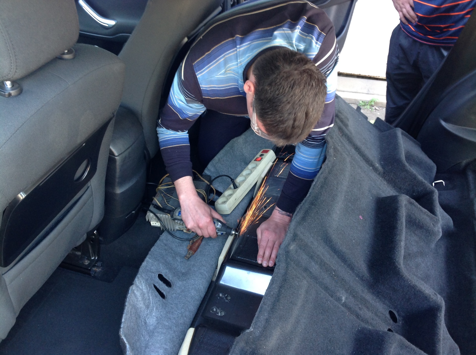

После недолгого совещания понеслась хромая в баню…Сняли сидушки и отогнули оба ковра…Оценили масштаб процесса…С шутками и прибаутками Вовчик водрузил на нос очки и привычно ухватился за дремель…Резал он очень аккуратно и нежно — там провода и бензопровод очень близко проходят и это опасно…Вова — он настоящий профи — но я все равно бегал вокруг автомобиля, нервно курил одну за другой, нецензурно комментировал, отчаянно матерился от страха и всячески мешался ему под ногами, загораживая свет и держа огнетушитель наперевес…)))) Вова был спокоен как танк КВ под Москвой и молча пилил-пилил-пилил изредка томно вздыхая и мечтая о баночке пива…

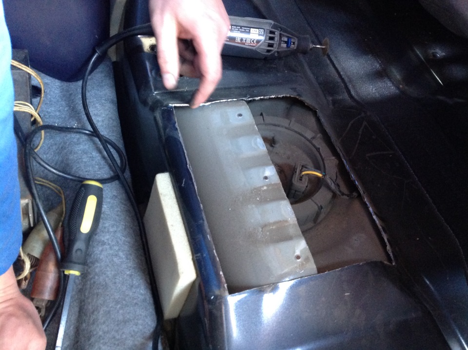

Прорезали верхний слой металла — сняли — выдохнули… — а там еще один слой…епть…Его тоже отрезали…удачно. Края свежевыпиленного лючка обработали шабером — чтобы не порезаться…
Вся работа заняла примерно два часа — это с разборкой и обратной сборкой.

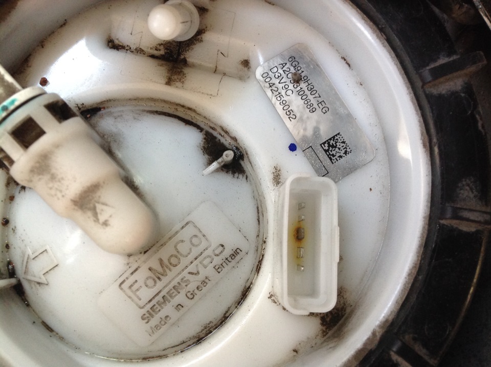

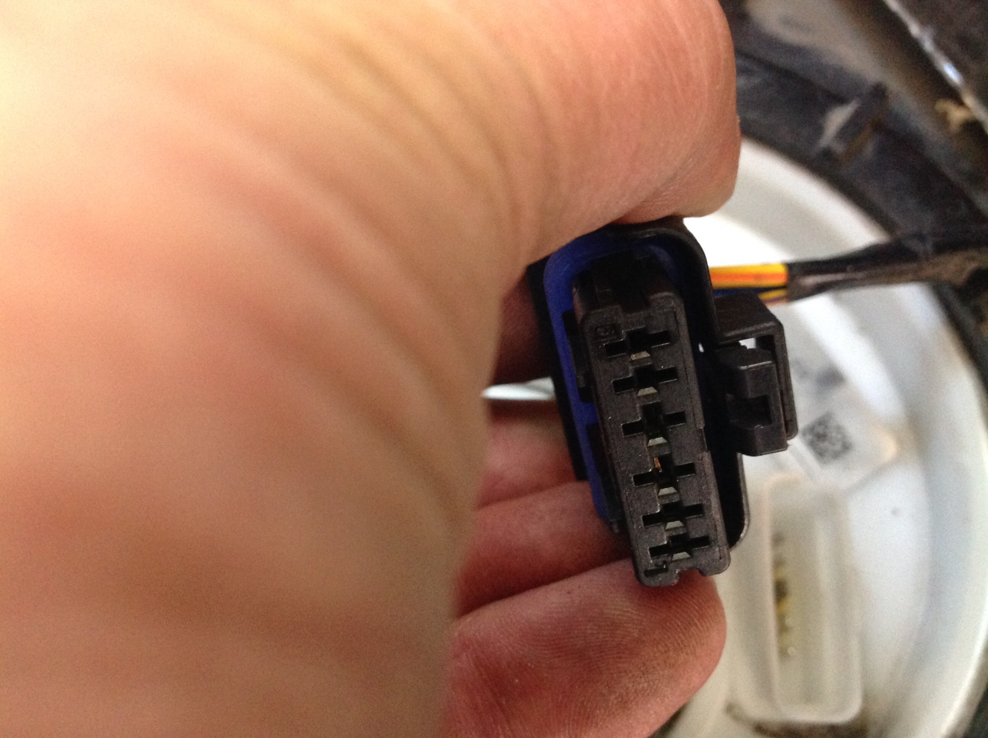

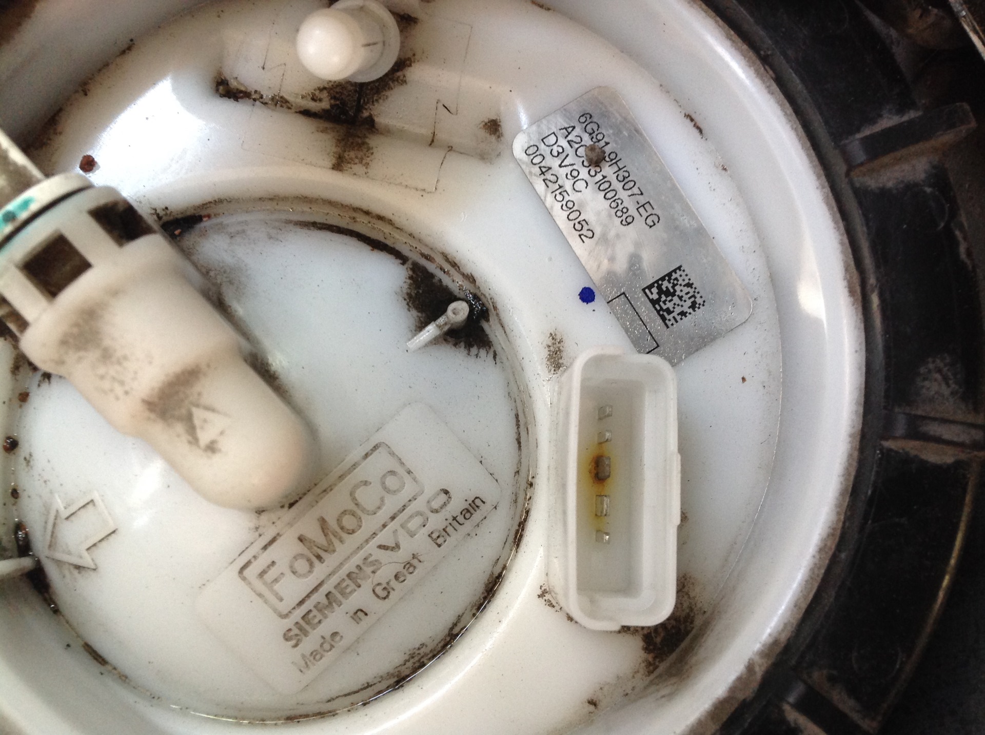

Теперь бензонасос поменять — раз плюнуть…и бак снимать не надо.))) А то тут пару раз заглох ни с того ни с сего — и завелся с третьего раза — хочу для начала поменять на недорогой аналог и посмотреть — уйдет ли проблема… Говорил тут с одним Питерским драйвовчанином который торгует запчастями — он говорит что цены у него на аналоги начинаются от 3000 рублей…Вот такой и возьму для пробы…))) При поверхностном осмотре насоса увидел что плюсовая клемма чуть подгоревшая — ну это у всех так — она была промыта жижей для чистки контактов и просушена…Контакты на фишке поджали чтоб туже сидели…Посмотрим дальше что и как. Думаю сделать надрезы на ковре чтобы если надо — то снимать только среднее сиденье для того что бы получить доступ к бензонасосу…но это позже.)))

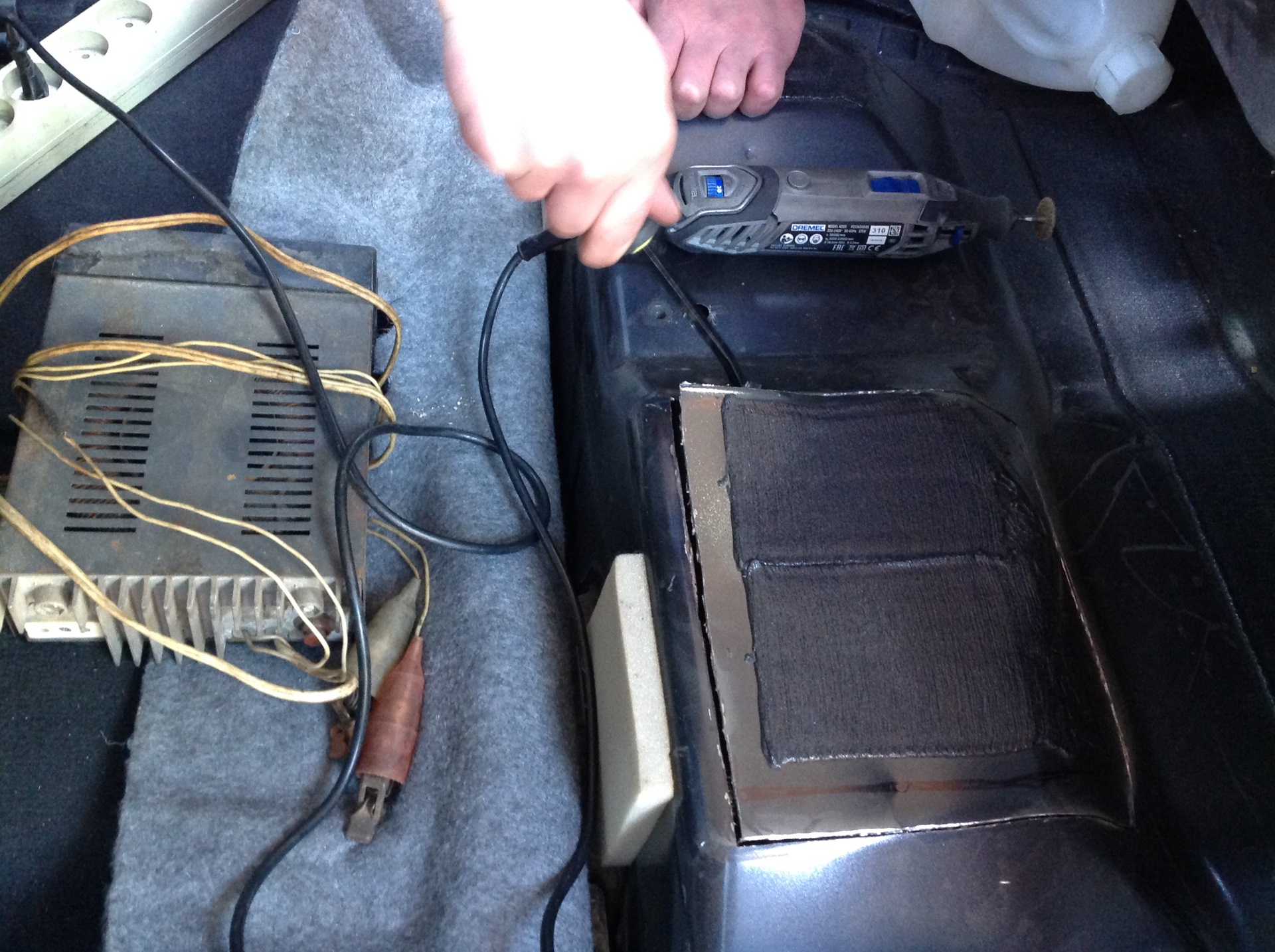

Вырезанный кусок пола был выпрямлен и идеально подогнан к лючку…Потом он будет использован как крышка этого самого лючка после некоторых доработок…Пока собрали просто закрыв ковром — он толстый и ничего не слышно.
Далее фото процесса — вдруг кому поможет — и всем удачи и добра…

Дело в том что на большинстве авто лючок есть. Это просто на будущее-а вдруг надо будет поменять… За снятие бака вообще-то тоже платить надо.
И кстати дырочки не будет — будет герметичная крышечка. ( уже в процессе.)
Да и как показала практика-пользы от такой придумки больше чем вреда. )))
Так что пусть будет а если не пригодится то отлично.)))

На днях после заправки, бензонасос перестал качать, спустя 6 часов поездки в час ночи такой подарок (благо раньше люк был), снял сидение пошевелил контакты поехал дальше, насос VDO, что было бы если бы не было люка, минус 3,5тыс эвакуатор, минус 5-6 снятие/установка бака и ещё бы в сервисе сказали бы, что сеточка засорилась ещё 500р, а по факту просто контакты пошевелили бы…а с люком — в своем кармане остались почти 10тыс. за во-время сделанную работу ранее. Считаю это не блажь и тем паче курочение авто, а что не на есть — недоработка завода.

Отчет огонь! Касаемо металла — обработать и окрасить. Касаемо лючка — думаю лучше сделать из стеклоткани накладку, окрасить её, а крепить на два винта, вы же туда на каждый день залезаете, ин е раз в месяц, и не видно под ковром.
дык давай так и поступим…)))
А накладку ваще обтянем карпетом и посадим на клипсы а не на болты, я так в паджерик накладку в багажник делал.
ну блин ваще…(кстати я придумал где и как коврик надрезать чтобы только среднюю сидушку снимать — прямо под полозьями…

Как обратно закрыли, что за лючок сделали? Разобрать и вырезать проблемы не было, а вот собрать проблемно! Можно шумкой закрыть, но чем защитить внутренний металл от ржавчины не понятно!
написал ведь — пока просто ковром…буду думать и допиливать вырезанный кусок.
Есть мысль! Нужно обработать края мелалла и покрасить по технологии! Лючки сделать из другого металла, но больше на сантим))) посадить на шурупы через резиновую прокладку( в лучшем случае приклеить к крышке клеем для лучшей защиты) вроде так)))
примерно так и хочу.
joker1965
В объем между металлом залить смолу не ниже чем 4-ка лучше 5-ку! Иначе вода с химией убьёт ржавчиной))))

Сделай еще пожалуйста фотки как лючок обратно приделали! Будете приваривать его, или как то по другому крепить?
Кстати, поскольку эти клеммы имеют малую степень защиты, а соли и рассола на дороги зимой выливают чуть больше чем…дохрена, внутрь положи немного консистентной смазки, она предотвратит попадания соленого тумана в клеммы и они не будут окисляться.
Спасибо…А про лючок — хочу его нарастить чем нибудь по периметру чутка и тупо прицепить сверху на место…может просто приклею на вибру — там посмотрим… приваривать я думаю не надо жеж…))) — иначе как залезть туда потом?

Спосибо за фото . Теперь знаю как резать .Уменя сдохла вчера . Менял 2 месяца назад.
всего 2 месяца отработал?..что ставил?..
Такую что на фото. Ездил 1 раз на горяшей лампочке до 0 км . Может из -за этого.Снимут узнаю.
хм…непонятно…на фото оригинал…ты новый брал или б.у. ?..
Брал новый. Сегодня сняли .На прямую моторчик работает но пригорели контакты на жгуте . Жгут был старый.
