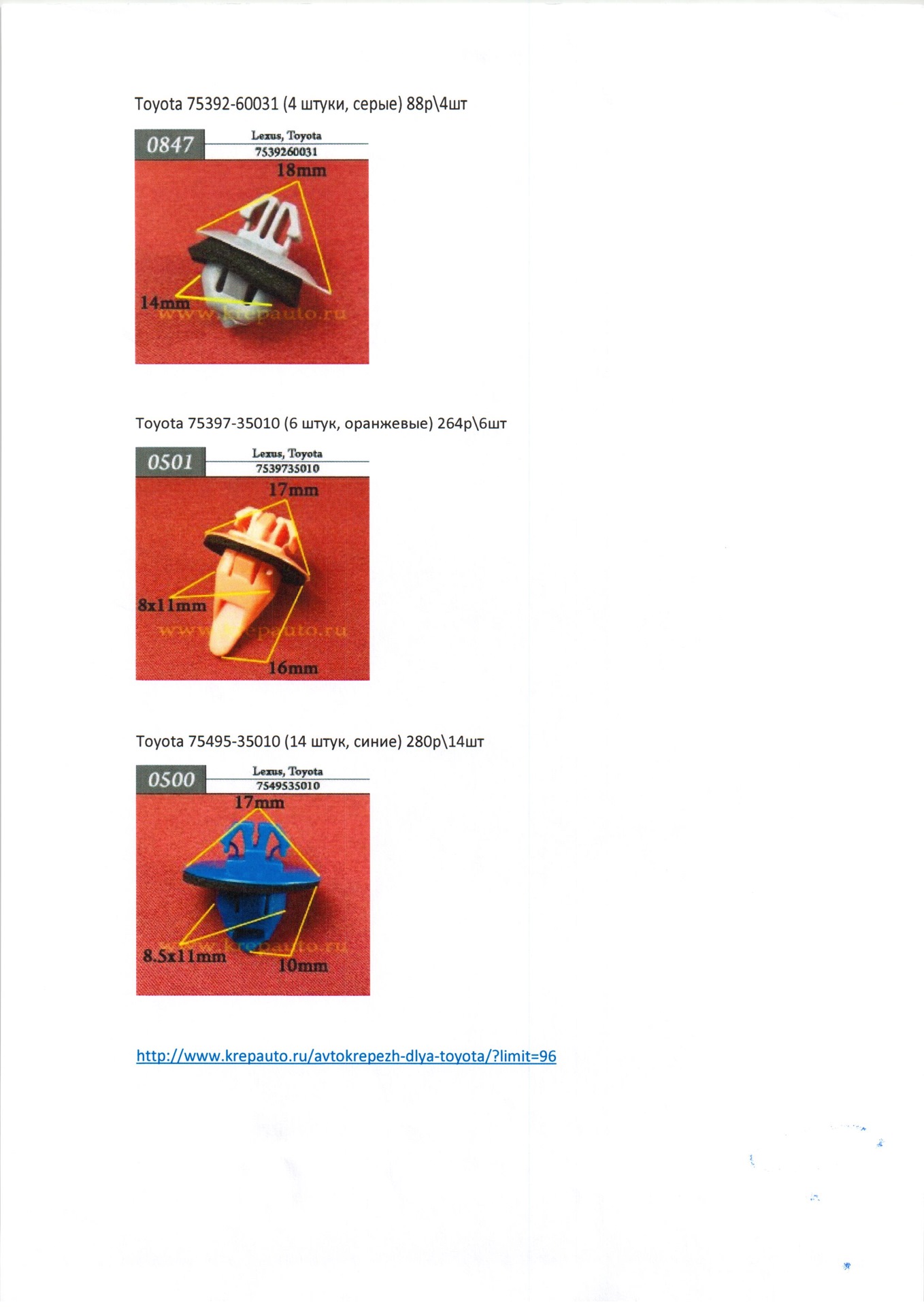

Сама накладка снимается нормально, если за нее аккуратно потянуть.
Синие и оранжевые клипсы вытаскиваются путем поворота на 90 градусов.
Серые, с ними сложнее, но необязательно снимать обшивку двери и вдавливать клипсу внутрь. Можно сбоку аккуратно ножом надавить и поддеть.
Оклеить скотчем место соприкосновения двери и накладки в форме буквы "П".
Цветовая схема расположения клипс:
Менял вечером, был час свободного времени.
Вторую уже в темноте делал, но решил сделать все сразу)
Теперь тихо, двери закрываются без посторонних шумов.
Клипсы:
TOYOTA 7539260031 клипса серая(2 шт. на сторону)
TOYOTA 7539735010 клипса оранжевая(3 шт. на сторону)
TOYOTA 7549535010 клипса синяя(7 шт. на сторону)
Скотч: 3М двусторонний 8мм х 5м х 0.8м

Вчера как раз тоже меняли. Я был слегуа в шоке от того, что они все разные и от цен на них)))
а сколько по денюжке клипсы обошлись по кругу?
TOYOTA 7539260031 клипса серая(2 шт. на сторону) 38 р. х 4 = 152 р.
TOYOTA 7539735010 клипса оранжевая(3 шт. на сторону) 34 р. х 6 = 204 р.
TOYOTA 7549535010 клипса синяя(7 шт. на сторону) 30 р. х 14 = 420 р.
Скотч: 3М двусторонний 8мм х 5м х 0.8м 325 р.
Итого, клипсы 776 р., со скотчем 1101 р.
