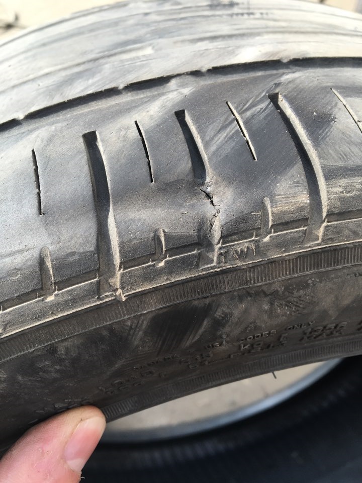

Словил какую- то железяку по пути на дачу. Заменил задние баллоны. Хотя резина уже просилась. Внимание. Установлена в 15 году. Выпуск 14года. Pirelli p zero.

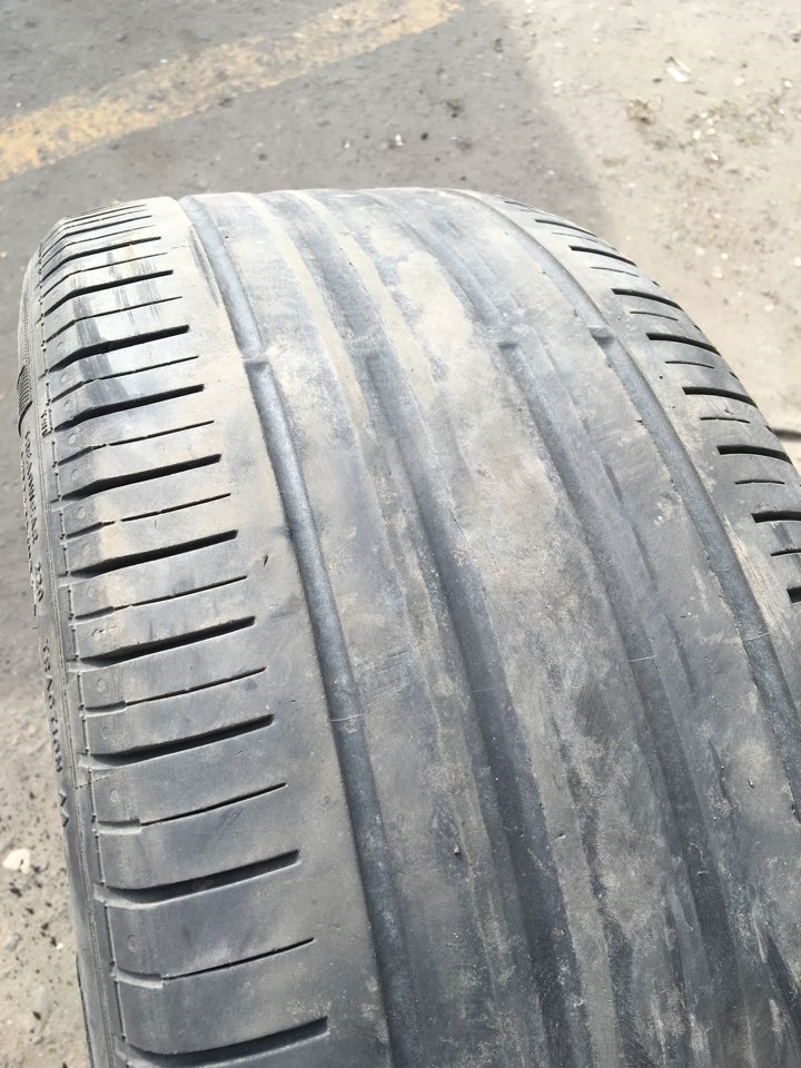

Результат. Поставил 2 новых баллона pirelli cinturato p7 225/45 на зад.

ничего удивительного — резина перекачана была долгое время…
сильно перекачаны были. Протектор по краям почти не тронут, а середка съедена — это перекачка, если наоборот краев нет, а середина жива, то давление низкое. У меня были PIRELLI PZERO NERO — лучшие колеса из всех, что у меня были (а довелось попробовать почти всех производителей), считаются очень мягкими и быстро стачиваются, но и то по 2-3 сезона ходили легко.
Странно, качаю зад 2.4 на 225/45/17 второй сезон резя как новая.
какой производитель ?
Какашка) acelera вроде называется венгрия достался новый комплект вместе с машиной
видишь получается acelera не какашка а pirelli какашка
у меня на е36 был опыт езды на пирелли, новую пару тоже стер за сезон, где то в бортовике е36 писал
посмотрел, жёстко .
надёюсь не спереди так укаталась ))
Это на сколько же все сейчас одноразовое, что за сезон новая покрышка лысой стала?
У меня ж гонка )))
Так ты дрифтер? Че в пинск не ездил, наказал бы всяких ЕЕ
не мой уровень )
если по середине стерто то давление слишком большое. 2.5 многовато мне кажется
попробую 2.2 качнуть, всё таки в основном 2 человека в машине ездят
качай 2.3
