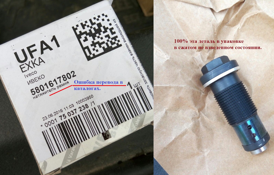

зачем вам оригинальный стоковый натяжитель цепи? он стоит что то около 3000 руб. Лучше добавить 1100 руб и купить итальянский верхний натяжитель цепи от фиата дуката/ивеко дейли
Давно всё уже сделано, можешь пользоваться www.drive2.ru/l/4960229/
