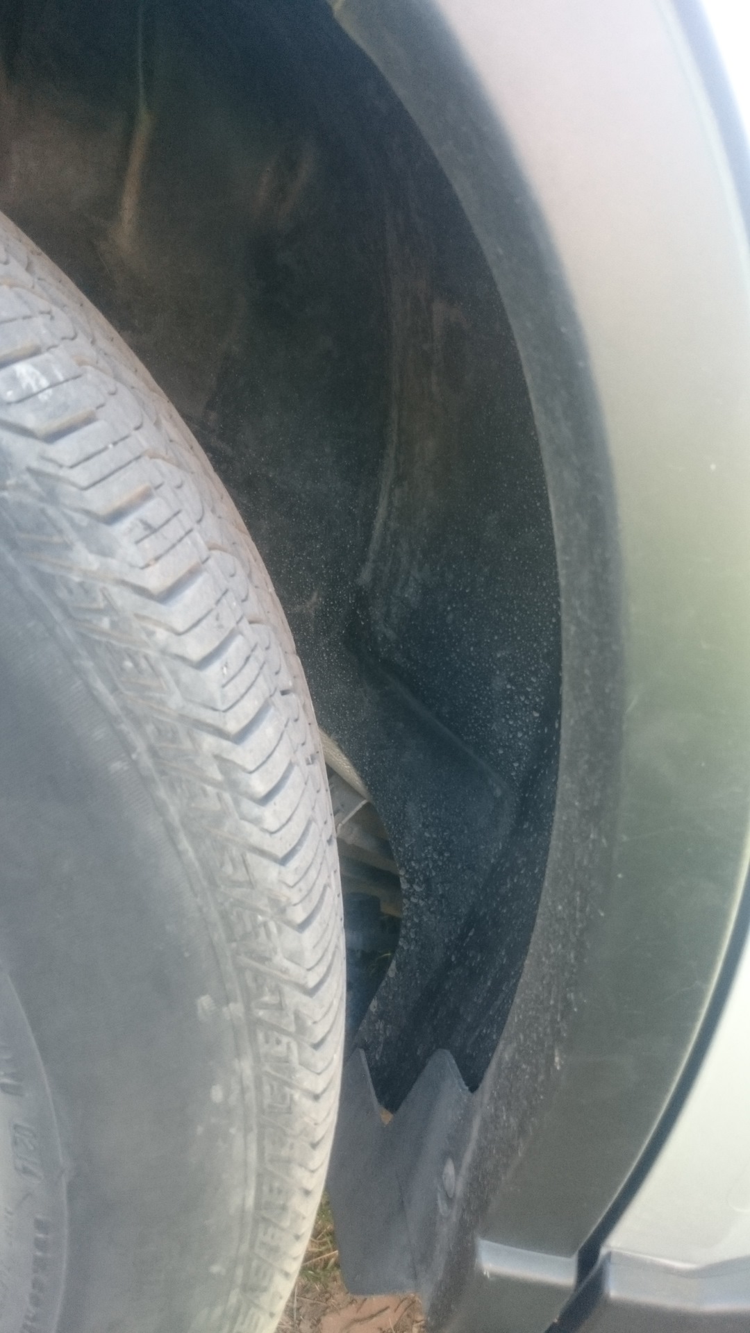

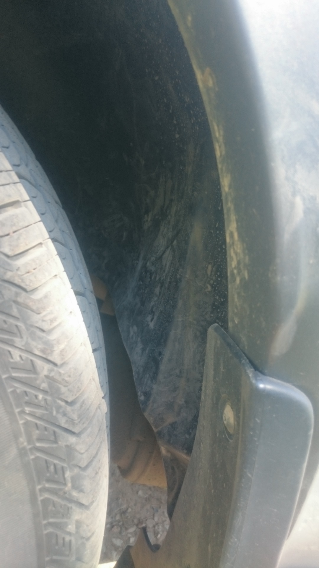

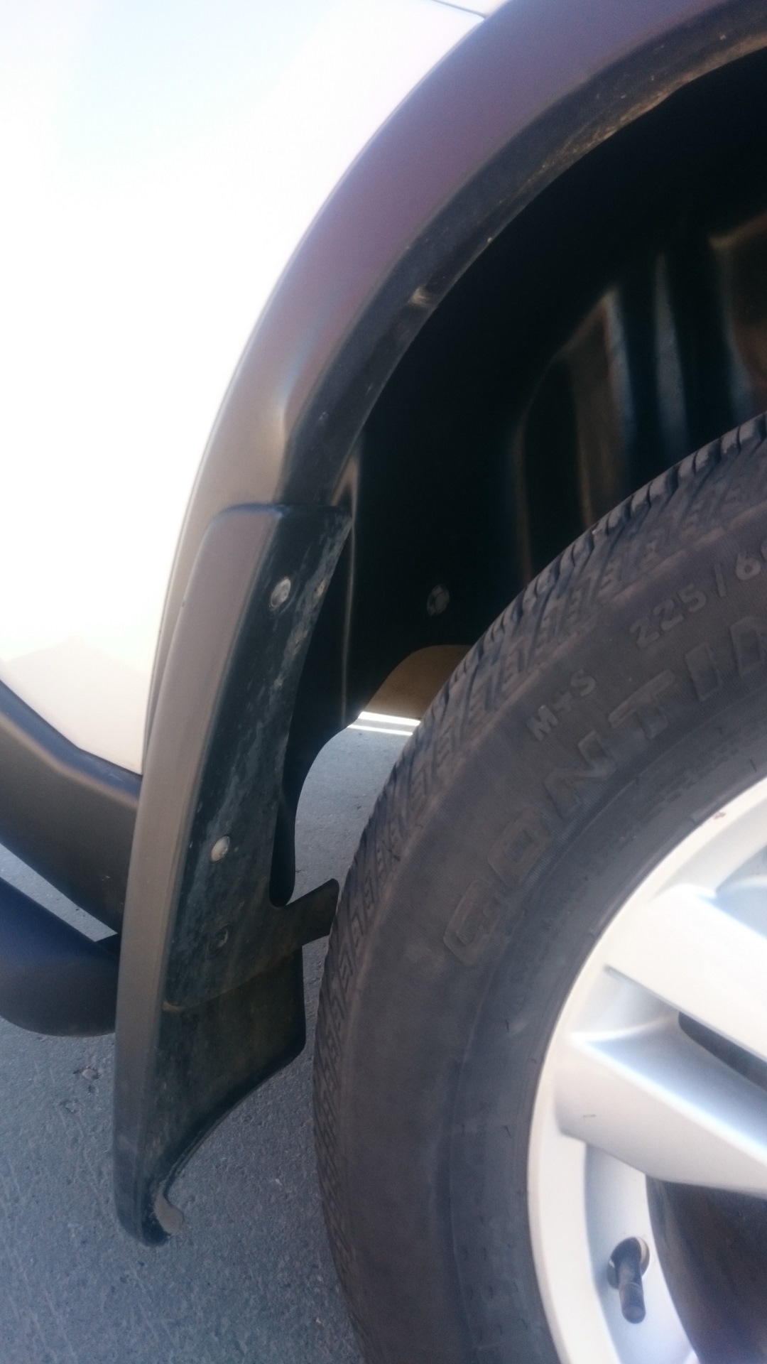

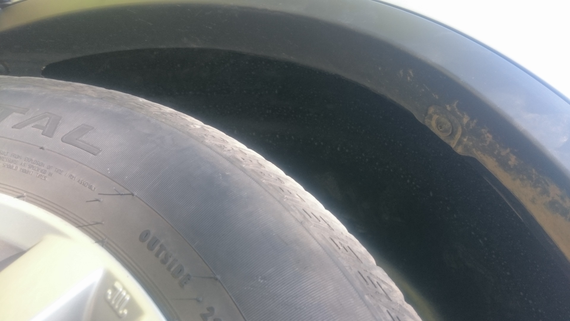

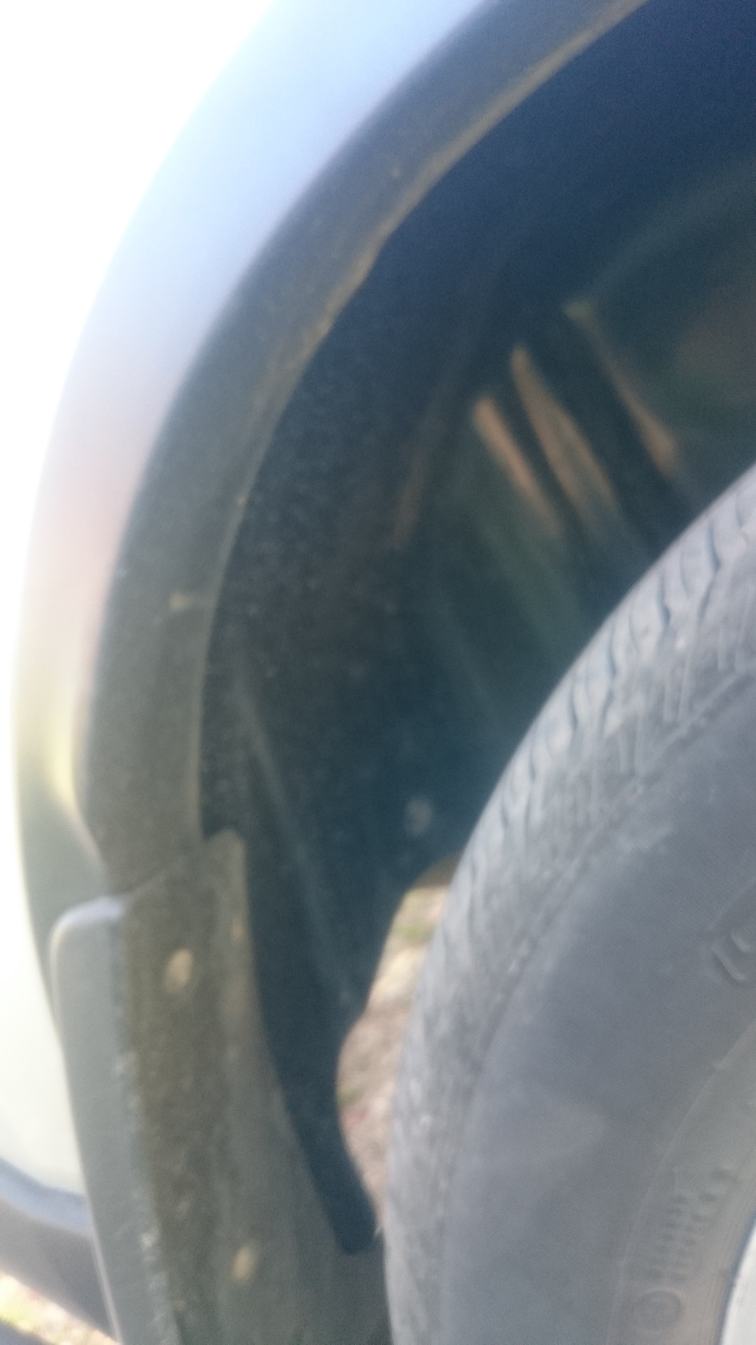

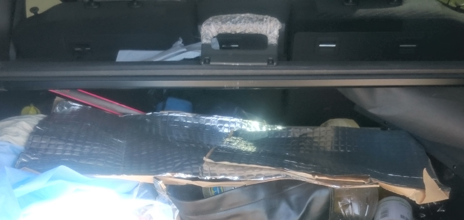

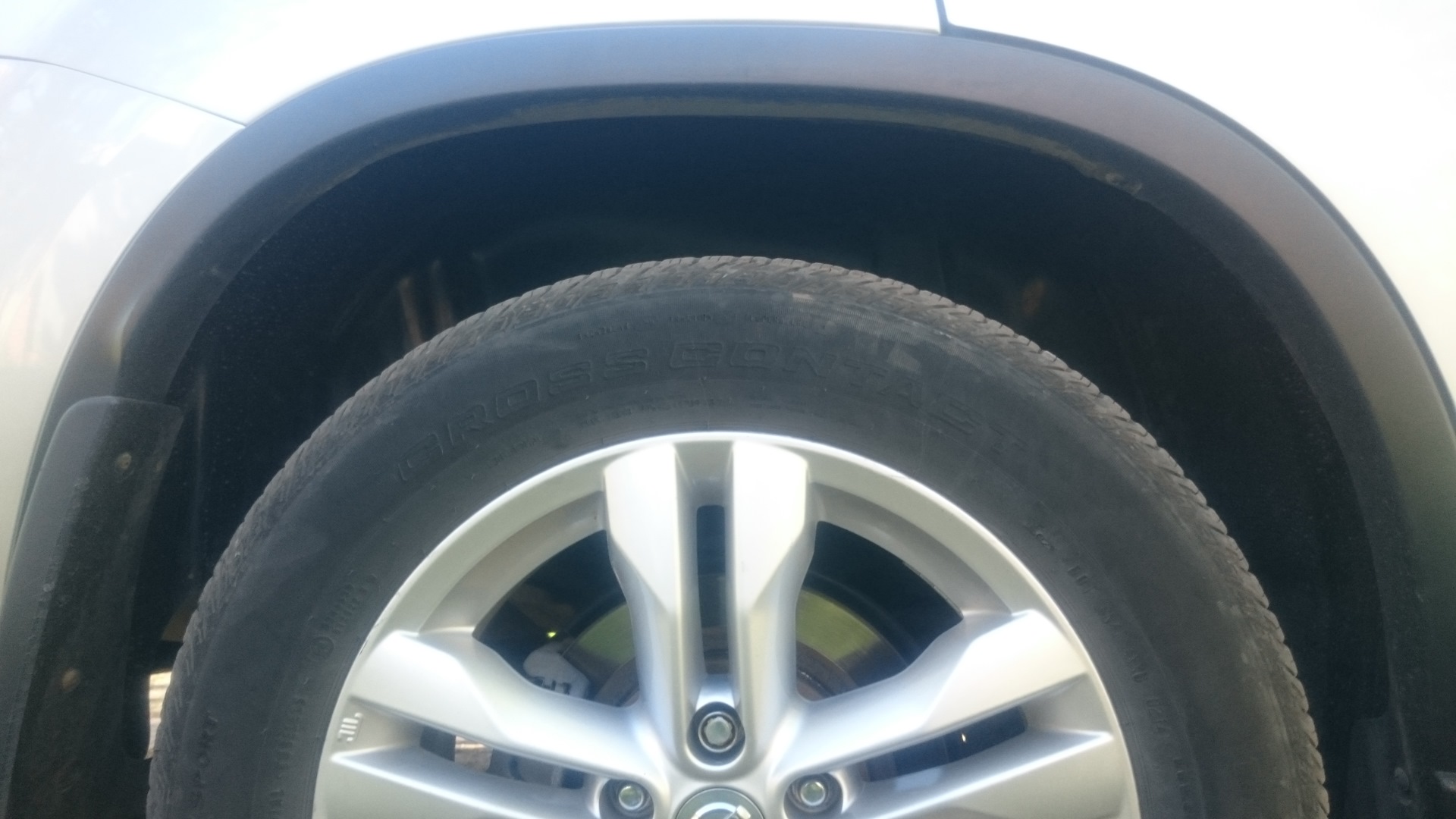

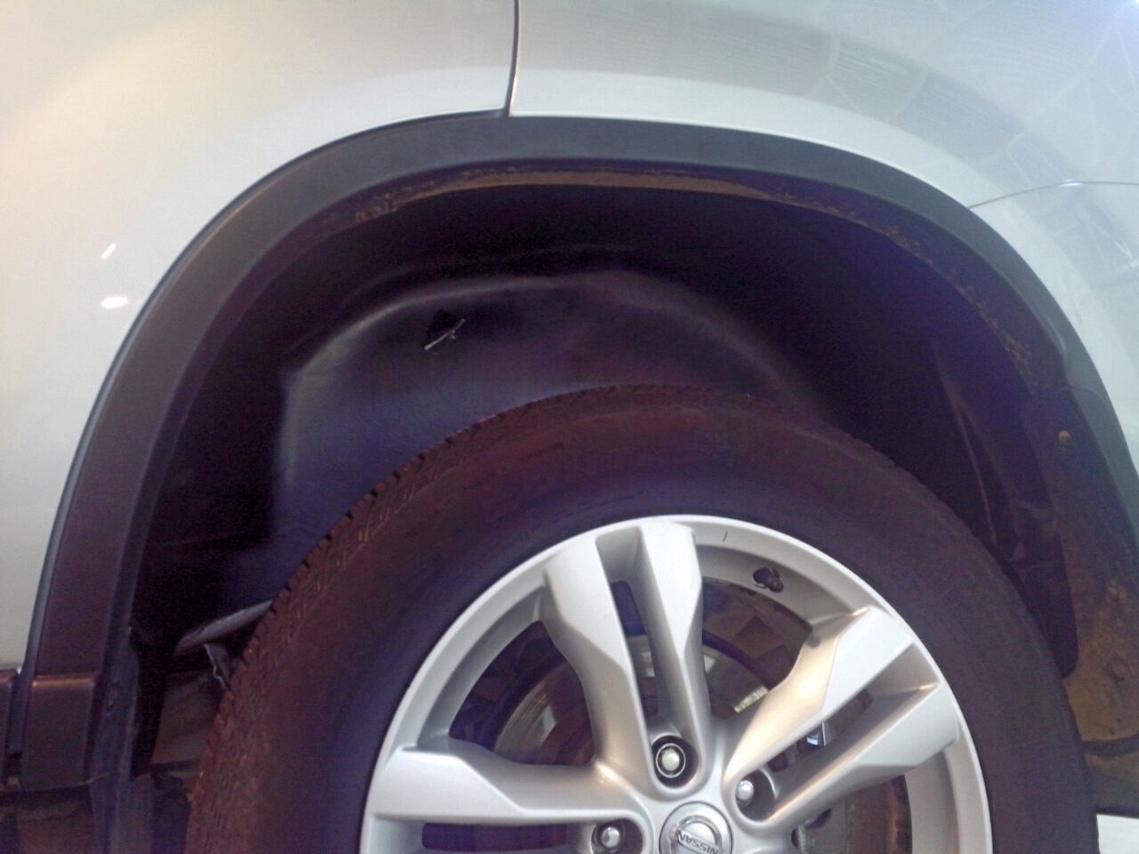

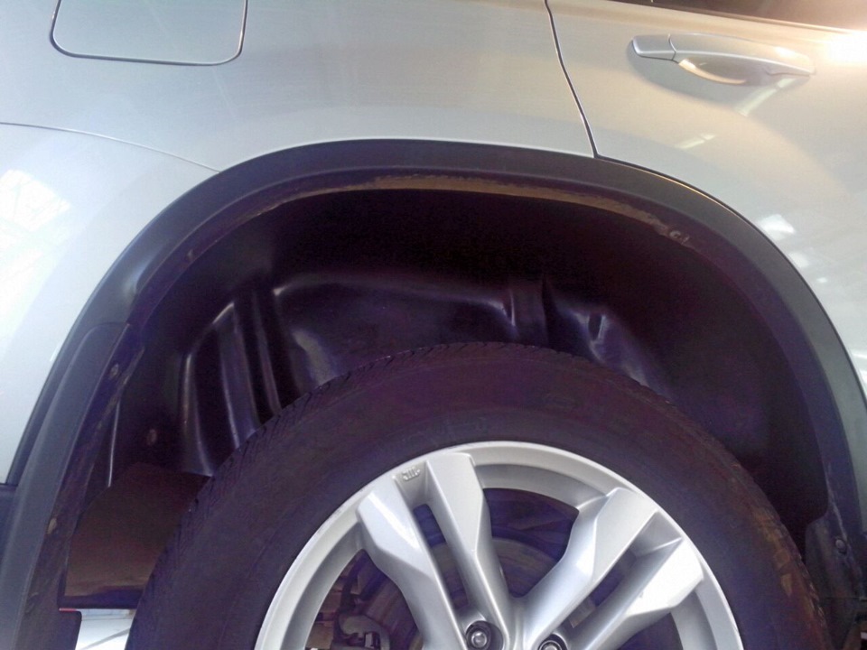

Установили сегодня задние подкрылки. Подкрылки обклеили шумкой, хватило 1.5 листа.
Все встало отлично. Все на свои места.
Подкрылки Nissan оригинал типа =) Написано на них Nissan, а делает Novline — 1600 р.
Задний правый NLL3638004 — 800 р.
Задний левый NLL3638003 — 800 р.
В комплекте пистоны и саморезы как у оригинальных Японских и Российских.
Novline без надписи стоят на 120 р. дороже…
Работа с мойкой 950 р.
Теперь стало тихо, задних колес не слышно и все что летело по железу, тоже не слышно.

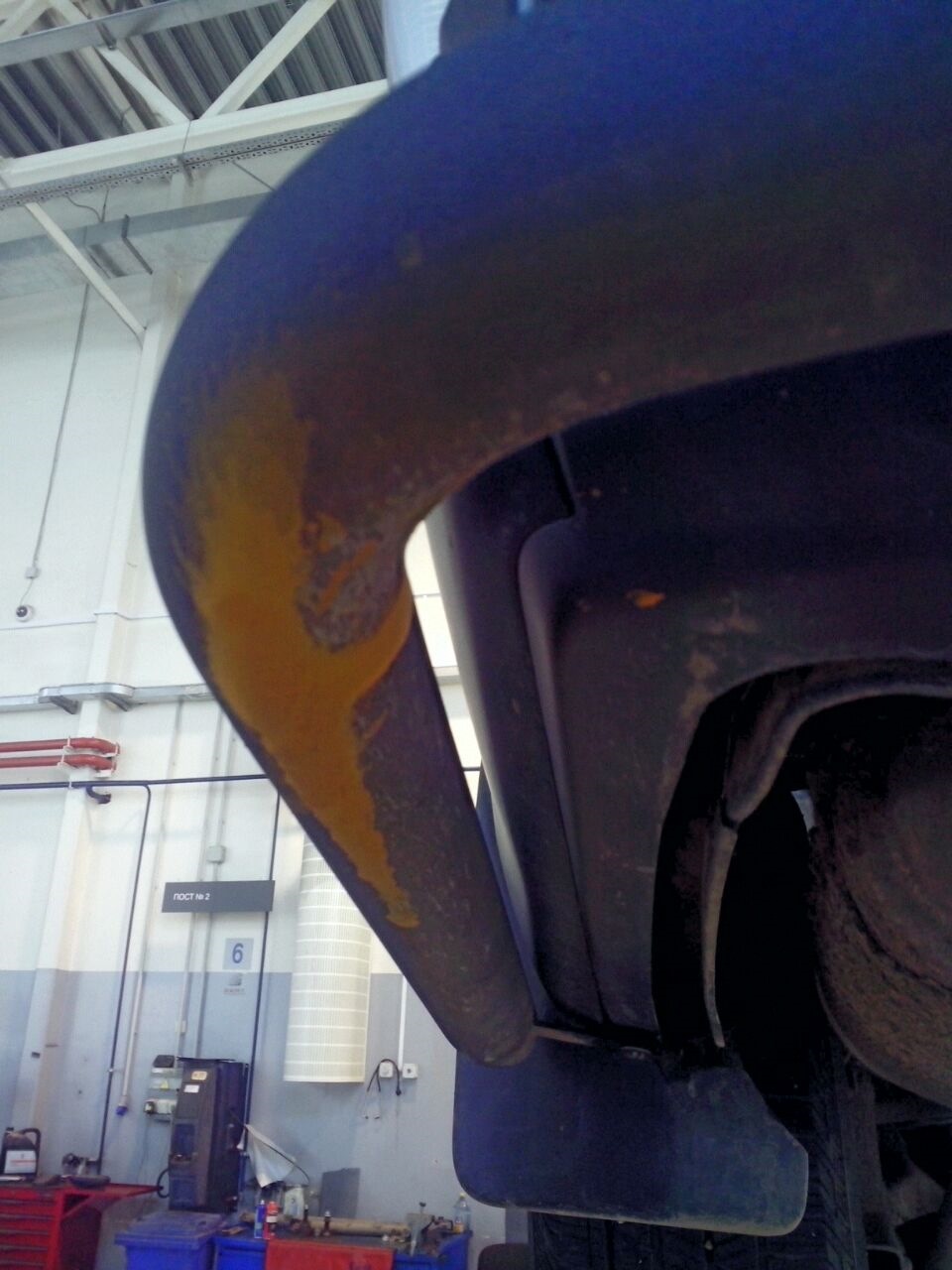

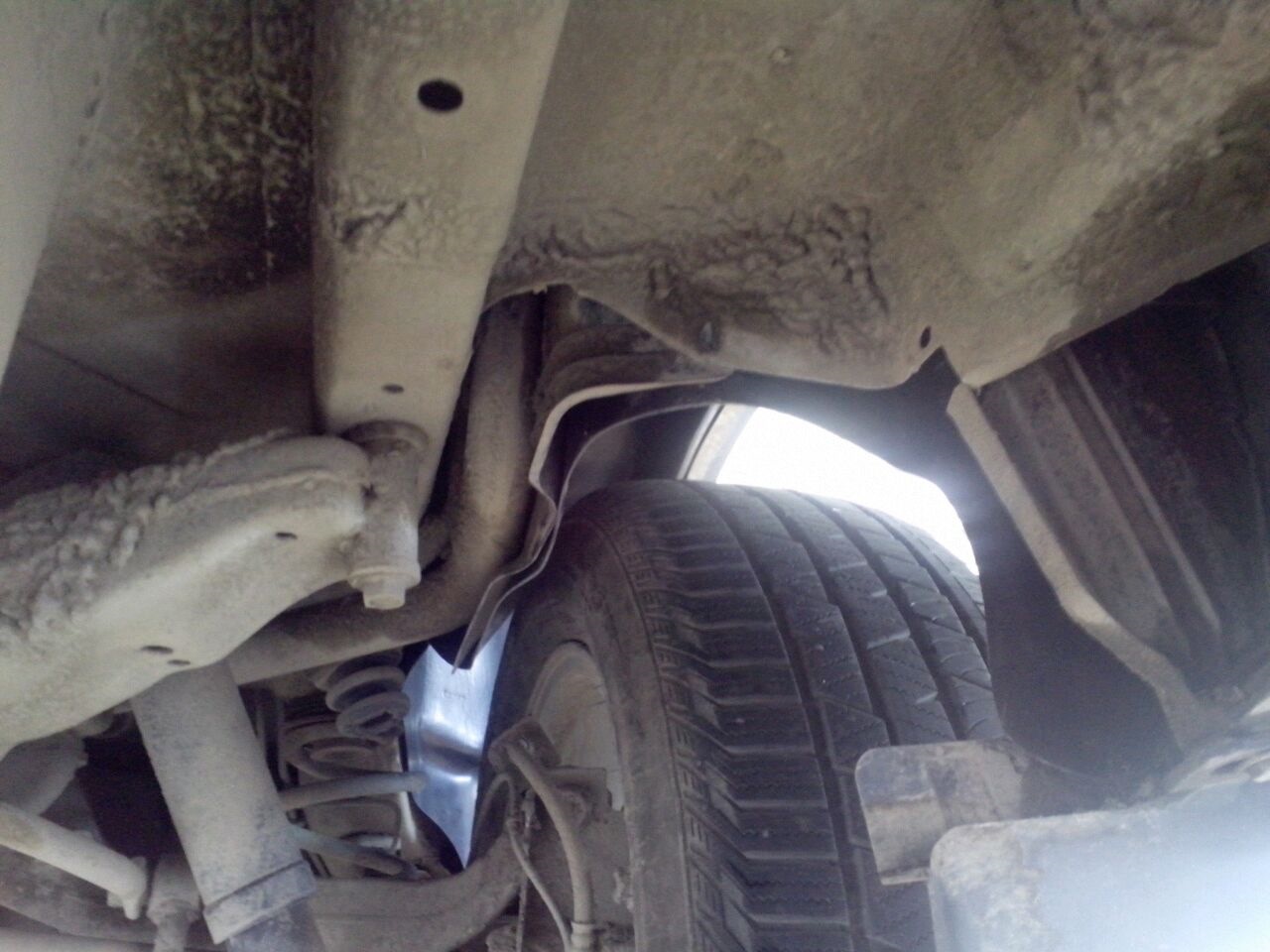

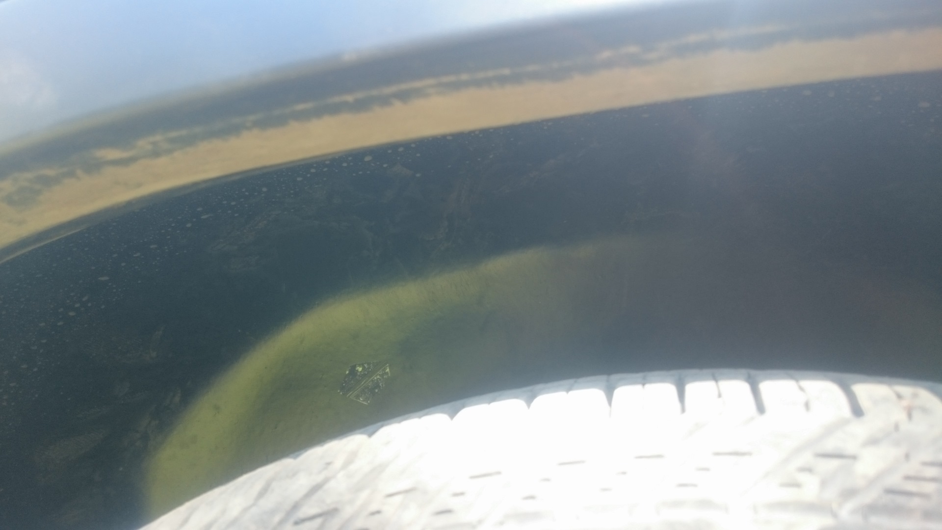

А вот так вот вытекает ржа изнутри труб.
Спсибо огромное Данилу — Primer и сервису Honda!

С ржавщиной конечно не порядок может эти трубы внутри чем обработать что не было ее? А подкрылки штука нужная сам с такимиже уже 3год катаюсь.
Там дыра мвленькая очень, внутрь залезть трудновато
Щас же есть всякие спреи с тонкими трубочками типо мовиля или еще какой нибудь хрени.
Можно да попробовать, спасибо за идею. Пороги главное норм, а углы с дырой технологической видимо.
Да не зачто просто уменя раньше на мерседесе были по кругу трубы и обработывал внутренние полости, а это было в 2006 году я думаю в 2016 прогрес на песте не стоит
