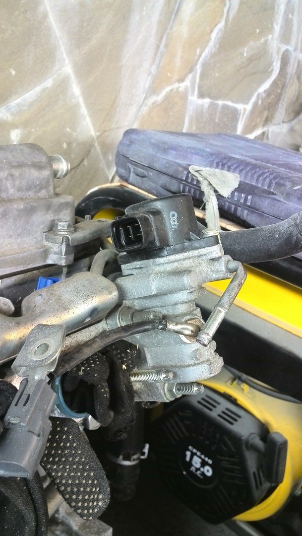

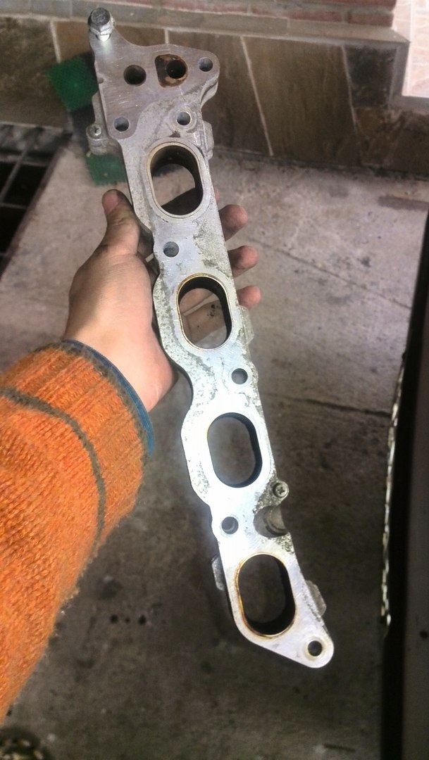

В общем, что снимаем с двигателя второго поколения перед установкой:

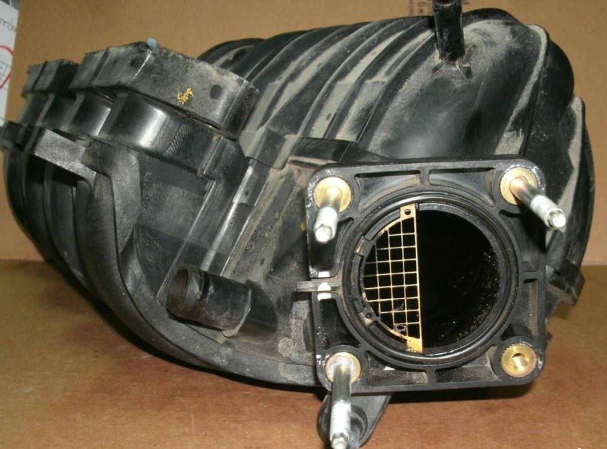

1. Впускной коллектор, проставку под EGR, сам клапан EGR и дроссель.
2. Выпускной коллектор.

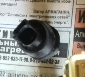

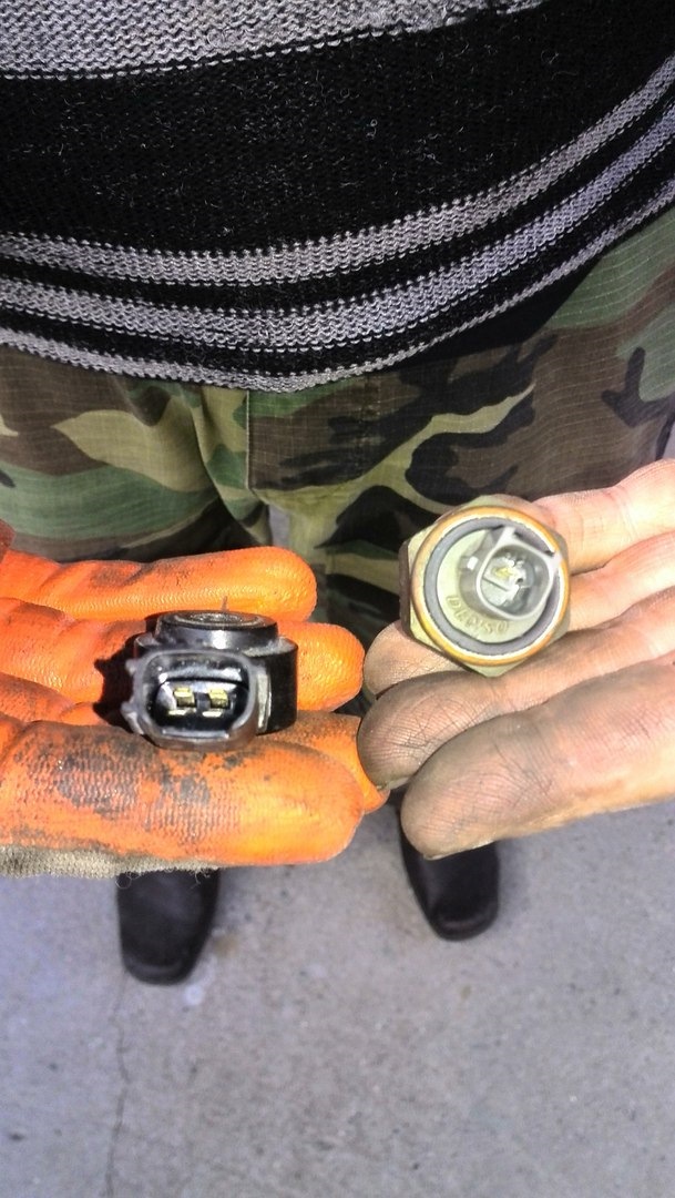

3. Датчик температуры ОЖ и датчик детонации.
На фото видим разницу датчиков детонации, на 1NZ-FE первой модели, он одноконтактный, на второй модели он уже с двумя контактами.

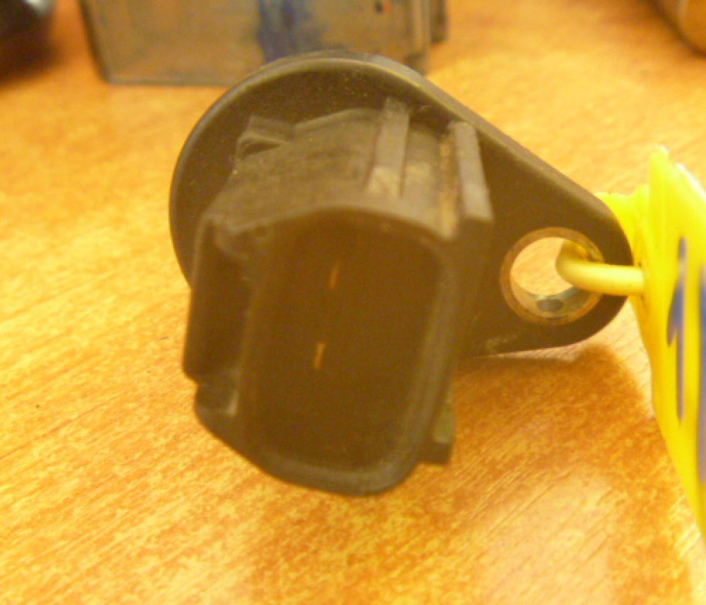

4. Датчик положения распредвала
С первого поколения.
Со второго поколения

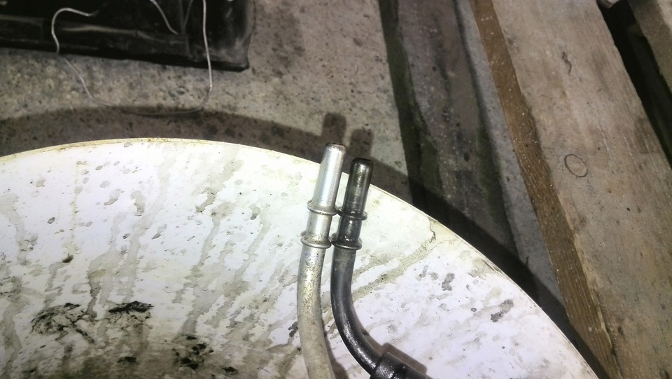

5. Форсунки, и топливную рейку. Но тут спорный момент и зависит от того, кто ставит. Кто то ставит со старого мотора, кто то не трогает и оставляет, как есть.
В любом случае и так и так работает без нареканий.
Сами форсунки подключаются без проблем, но, что бы оставить топливную рейку, придется её немного "допилить" в месте соединения с магистралью, т.к. в месте крепления трубка с мотора второй модели немного длиннее, диаметр и система крепления одинаковые. Т.е. отпилив немного от трубки, можно ставить новую рейку с форсами.

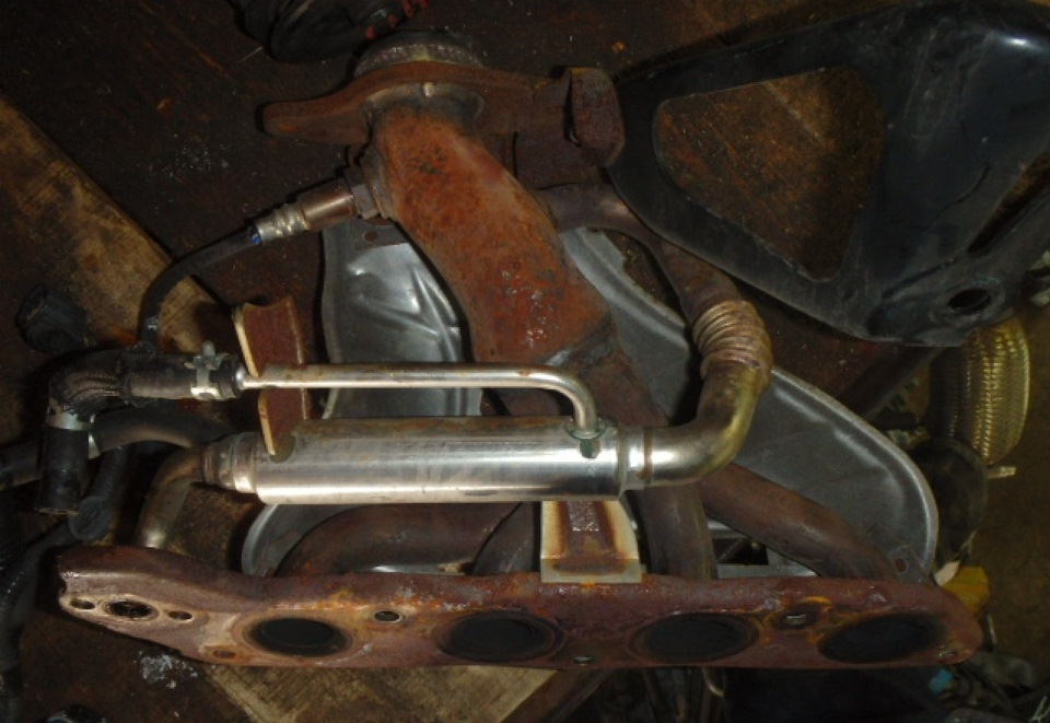

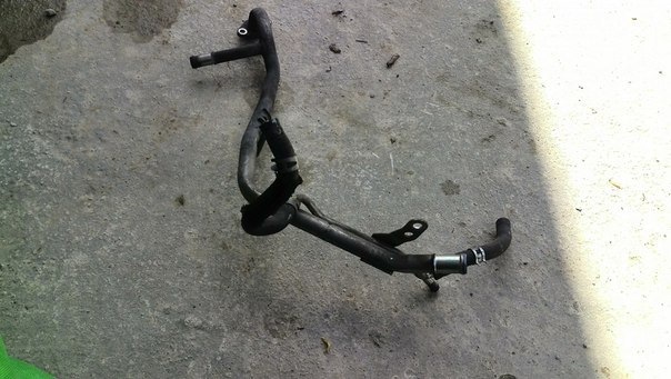

6. Трубку отвода газов (или, как там она называется).
Вот она с нового мотора.
Когда будете ставить от старого мотора, придётся немного подогнуть.

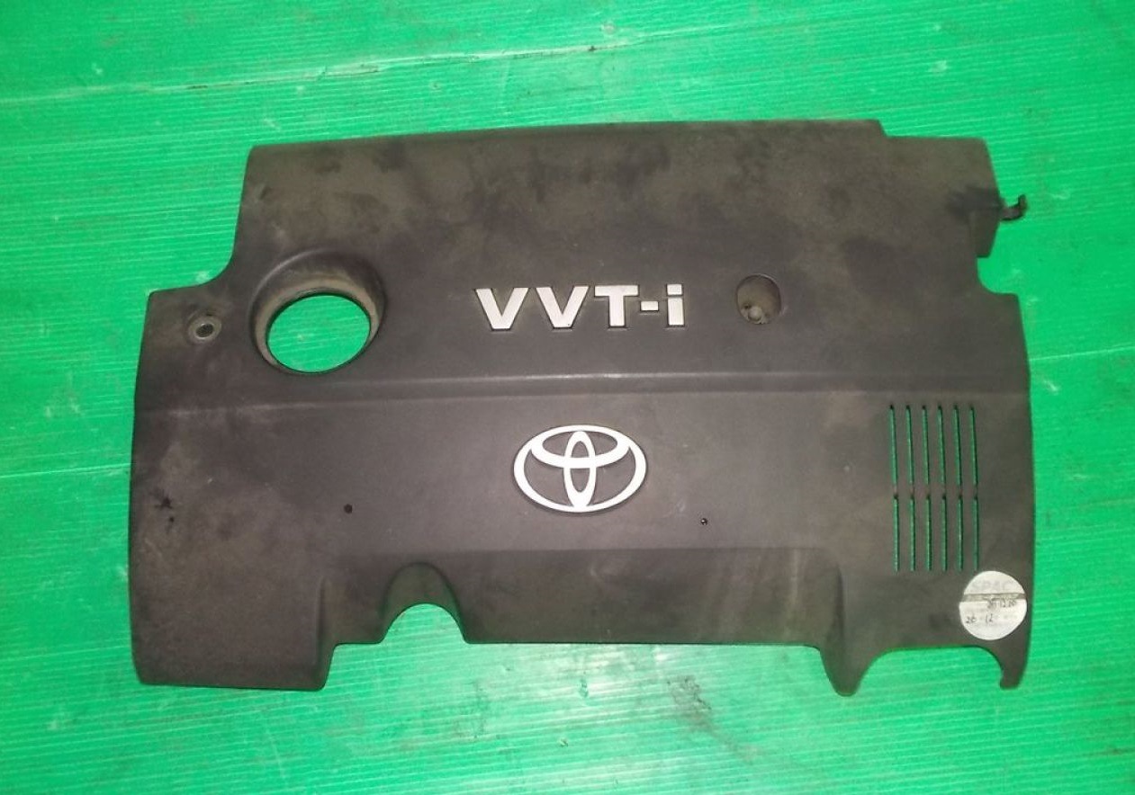

Так же, старая крышка не подойдёт. Тут есть три варианта.
1. Установить крышку от двигателя второго поколения.
2. Сделать небольшой колхоз родной крышки:
3. Забить )))

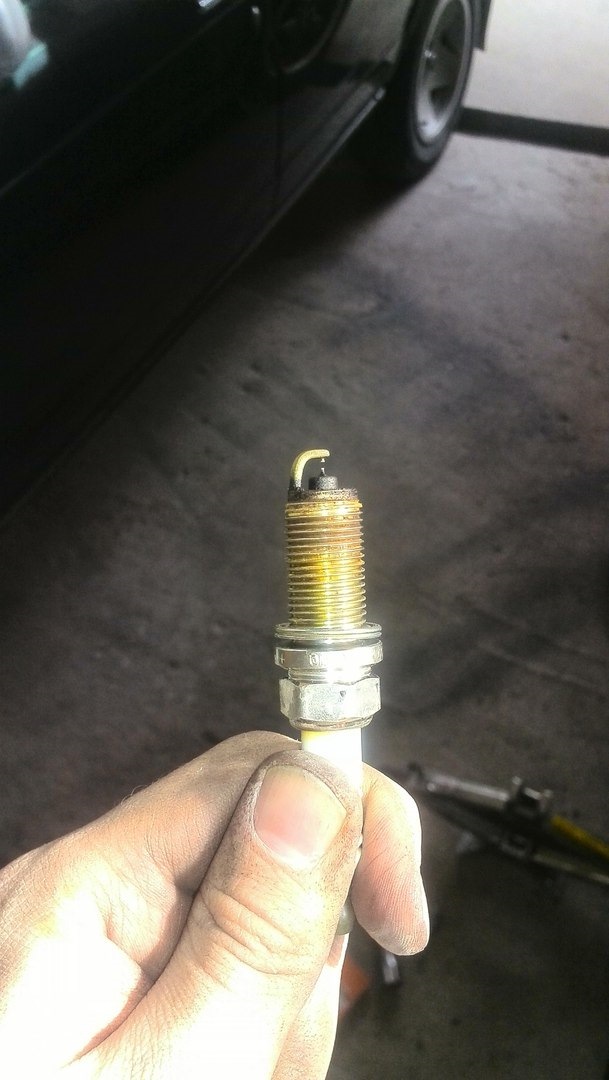

Свечи на моторах отличаются, на второй модели используются более длинные свечи, так, что в дальнейшем, при заказе, учитывайте то, с какой машины снят двигатель и все запчасти для мотора заказывайте уже для двигателя второго поколения.

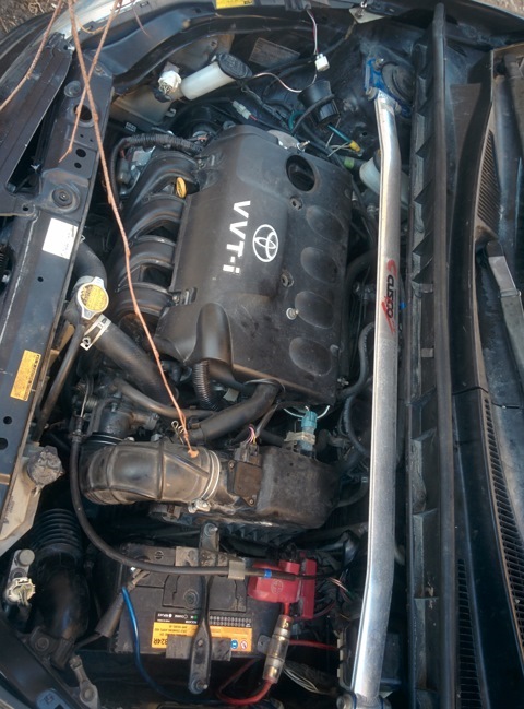

Кратко о Самостоятельной замене мотора.
В принципе, при наличии прямых рук, гаража с ямой, нормального инструмента и друга, который поможет вытащить и поставить мотор, замену можно произвести самостоятельно.
Голый мотор вытаскивается вдвоём, даже без применения домкратов и лебёдок.
Мы вытаскивали мотор обвязав автомобильным тросом при помощи обычной трубы.
Вытаскивали сверху.
Единственное, что, перед тем, как полностью открутить мотор, нужно под него досок подложить, что бы не рухнул.
АКПП откручивается просто, сначала лезем под машину, на стыке АКПП и ДВС есть пластиковый лючок со стороны мотора, его снимаем, там 6 болтов на 12, крепления бублика, с торца, через специально окошко, прокручиваем маховик шлицевой отверткой и поочередно откручиваем все болты. А далее откручиваем АКПП от ДВС снаружи, для этого придётся скинуть правый привод, соответственно, надо подготовить правую сторону, сорвать ступичную гайку, снять колесо и освободить кулак.
Далее всё просто, откручиваешь компрессор кондиционера, не стравливая фреон, просто отводишь его в сторону, что бы не мешал и фиксируешь его чем-нибудь, так же поступаешь и с ГУРом.
Генератор снимаешь полностью.
Сняли отдельно впускной коллектор перед тем, как вытащить мотор, так удобнее и веса меньше.
Открутили выпускной коллектор и немного отвели его в сторону, при этом, от приёмной трубы мы его не откручивали.
Сняли капот и сняли верхнюю рамку телевизора, что бы не пришлось высоко задирать мотор, когда вытаскивали.
Поставили табуретку возле бампера на которую и поставили мотор когда вытащили.
Потом с неё же и вставляли мотор.

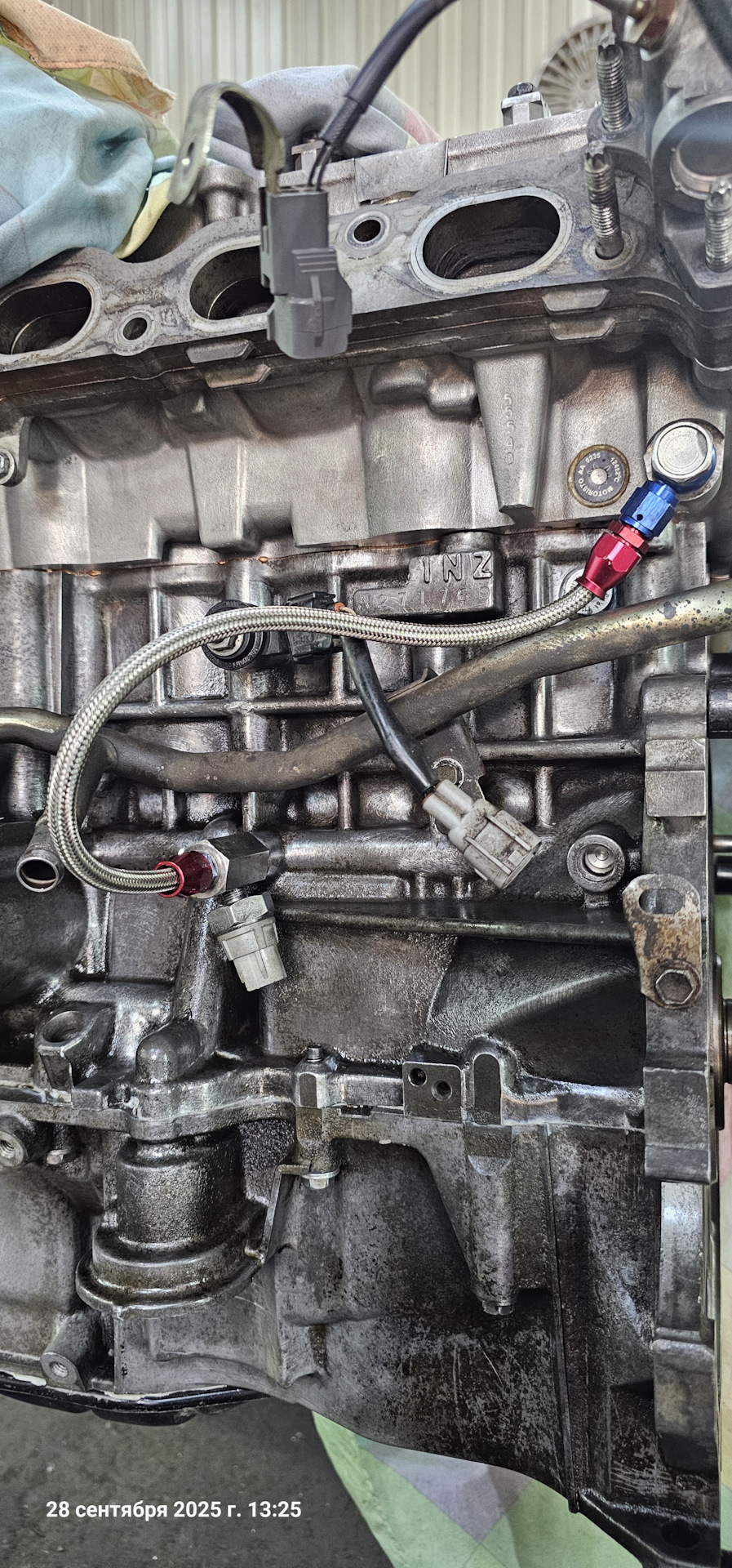

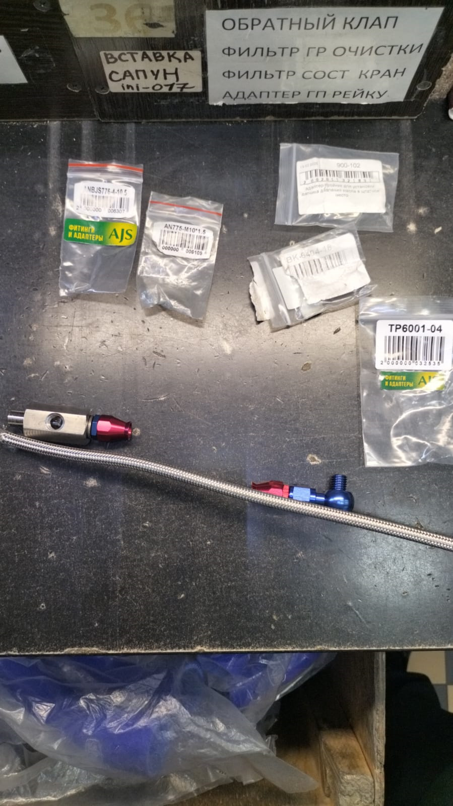

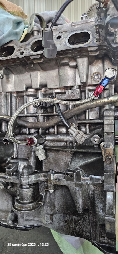

Приветствую, блок от первого поколения не имеет резьбы под штуцер подачи масла в гбц второго поколения. Вот с такой проблемой столкнулись.
Здравствуйте.
Удивительно. Сколько ставили, в первый раз такое встречаю.
Как вышли из ситуации?
Хотел нарезать резьбу под банджо болт, но там нет отливки со стороны маховика, попробую запитаться через тройник на масляном датчике. Завтра куплю тефлоновый шланг, фитинги и тройник.
Ппц приключения. Странно, что за модификация такая. С какой машины этот мотор?
С 110 короллы блок, а собрали на филдер 141
Ого. Вот это заморочки. Обычно наоборот происходит.
У клиента минимум бюджета, шатунов вышел на свободу, колено и блок под замену, вот и собрали из того, что было
Понимаю прекрасно.
Напишите потом, как доделаете.
В итоге, сэкономить вышло?
Почему вся история выходит?

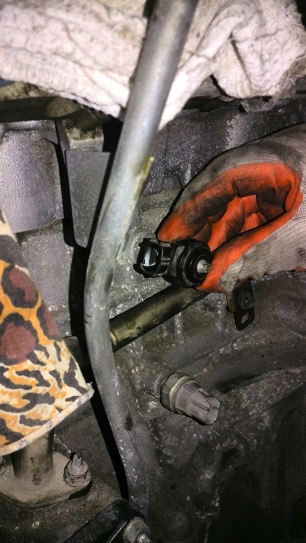

Приветствую. Прошу помогите. Сегодня установили мотор второго поколения, соответственно датчик первого поколения на этот блок не подходит, крепление не то, горит чек, машина еле тянет с низов. Как победить?
Привет. А какой именно датчик? Если правильная модель мотора, то все датчики взаимозаменяемы.
Датчик детонации. Я внимательнее изучил твои записи и нашёл информацию. Мы с механником целый день не могли приладить его и додуматься что шпилька под датчиком нового образца выкручивается🤣
Так я же написал в отчёте, что там шпилька выкручивается =) Это тот отчёт который самый последний и подробный.

Вопрос, реально ли поменять 2nz(мех заслонка) на 1nz нового поколения и одинаковые ли у них датчики и какой комп нужен?
Привет. Реально. В моём бортовике есть подробный отчёт на эту тему.

А если у меня был мех.дроссель то электронный не подойдёт?
У меня в бортовике есть очень подробный отчёт по самостоятельной замене. Там можно найти ответы на все вопросы.

у меня вообще печалька мои 1NZ 2003г масло ел на 1000км 3литра, я начал капиталить и с дуру на головку налил преобразователь ржавчины! случилась печаль с головой ее съело((( щас поехал на разборку купил контракт, только крышку удалось снять, под крышкой как новый. Мотор я естественно свои снимал по частям и привод не вытаскивал, хотя щас привод на изломе стоит от раздатки (4ВД) вот сижу и думаю, а не кончил ли я привод) и нужно ли его снимать?
Снял бы не поленился.

может стоит добавить, что датчик положения распредвала и трубка воздуховода тоже старые ставятся
Ща допилим. Какого именно воздуховода? )
шьёрт побьери, тут нельзя вложения делать… железная трубка, 16268-21020 номер в экзисте
