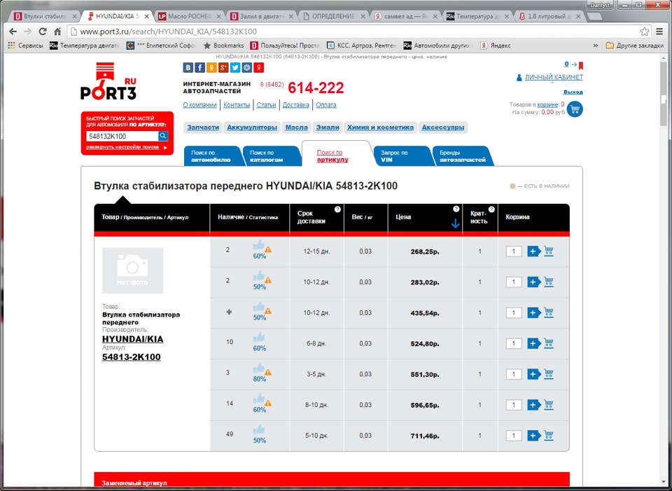

Грозился я сам поставить себе втулки стабилизатора от РИО2, но сегодня заезжал масло менять к ОД, залил Роснефть синтеку 5w40 и так как втулки были при мне уговорили за пол цены установить эти самые втулки вместе с кронштейнами. В итоге замена масла, (купил у них) и замена втулок, и еще мойка обошлись в 2400 т р+сами втулки и кронштейны 1040 р . И самое главное почему именно эти втулки, потому что я на таких проехал 100 т км и ни единого скрипа.

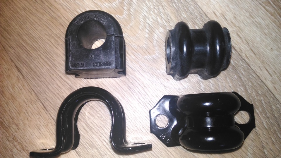

Потом в гараже как сумел подлез под машину, поснимал немного как сидят.
Может конечно самовнушение, в чем я сомневаюсь. Втулки жесткие, но вот мелкую гребенку стало проходить гораздо комфортней и вроде как меньше стало слышно работу передней подвески. Как на корабле теперь переплываю лежачих. Возможно самовнушение, а то начнется срачь.

Втулку я брал ту, что 21,5 мм
Стабилизатор у Весты 22,5 мм
54813-2K100 — 21,5мм
54813-2K200 — 22,5мм

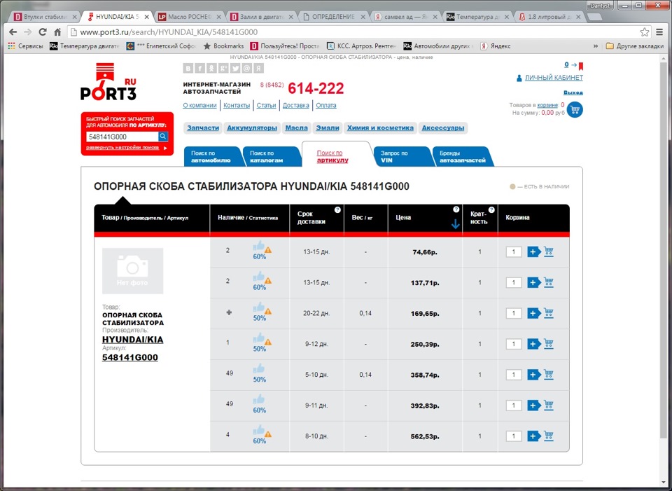

Кронштейн-54814-1G000

Поставил втулки и скобы от рио2, скрип пропал, но…появился стук, со стороны выглядит так буд-то не плотно обжалась втулка кронштейном(((( придется опять заниматься

2 втулки + 2 кронштейна по exist выходит в 3 рубля, где вы так дешево то все вязли?
Порт 3, если доставка 2 недели

Как видите при желании и в 700 р можно уложиться, я просто кронштейны в экзисте заказывал, от того и переплатил немного.
Заказал за 300 руб какие то втулки, персон. Менеджер мне скинул номер по ексисту
Я не стал рисковать и заказывать аналоги, время и нервы дороже.

экзист
Hyundai/Kia54…00Кронштейн переднего стабилизатора 364р
Hyundai/Kia54…00Втулка переднего стабилизатора 295р
итого 364*2=728
295*2=590
590+728=1318
откуда у вас такие цены
Это были другие втулки не киа

Эти втулки, ИМХО, не могут работать на кручение. Они жесткие как пластмасс и скользкие очень, типа парафиновым слоем покрыты внутри.

А втулки стабилизатора и не должны работать на кручение. Это не сайлентблок. Стабилизатор во втулках слегка прокручивается. Отсюда и трение металла об резину. И от качества этой резины будет зависеть — появиться скрип или нет.
