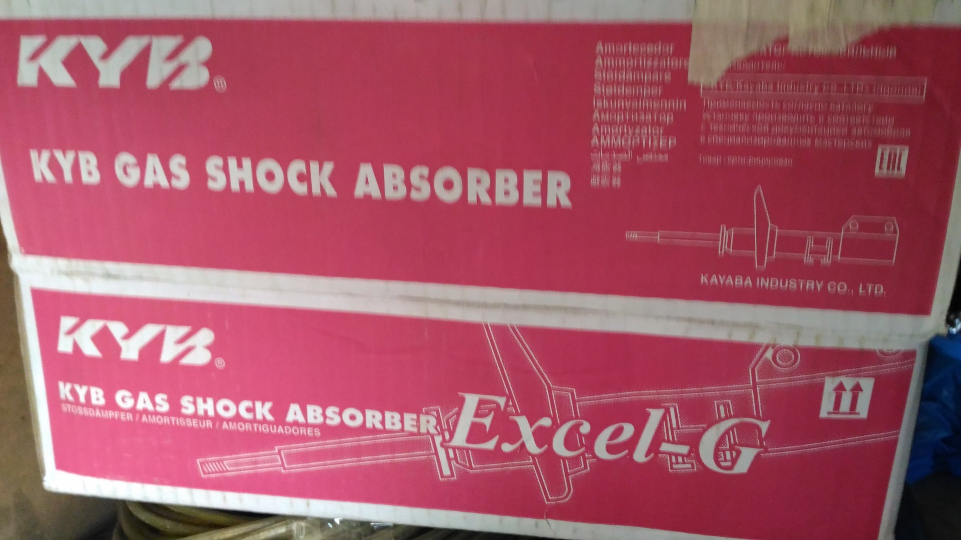

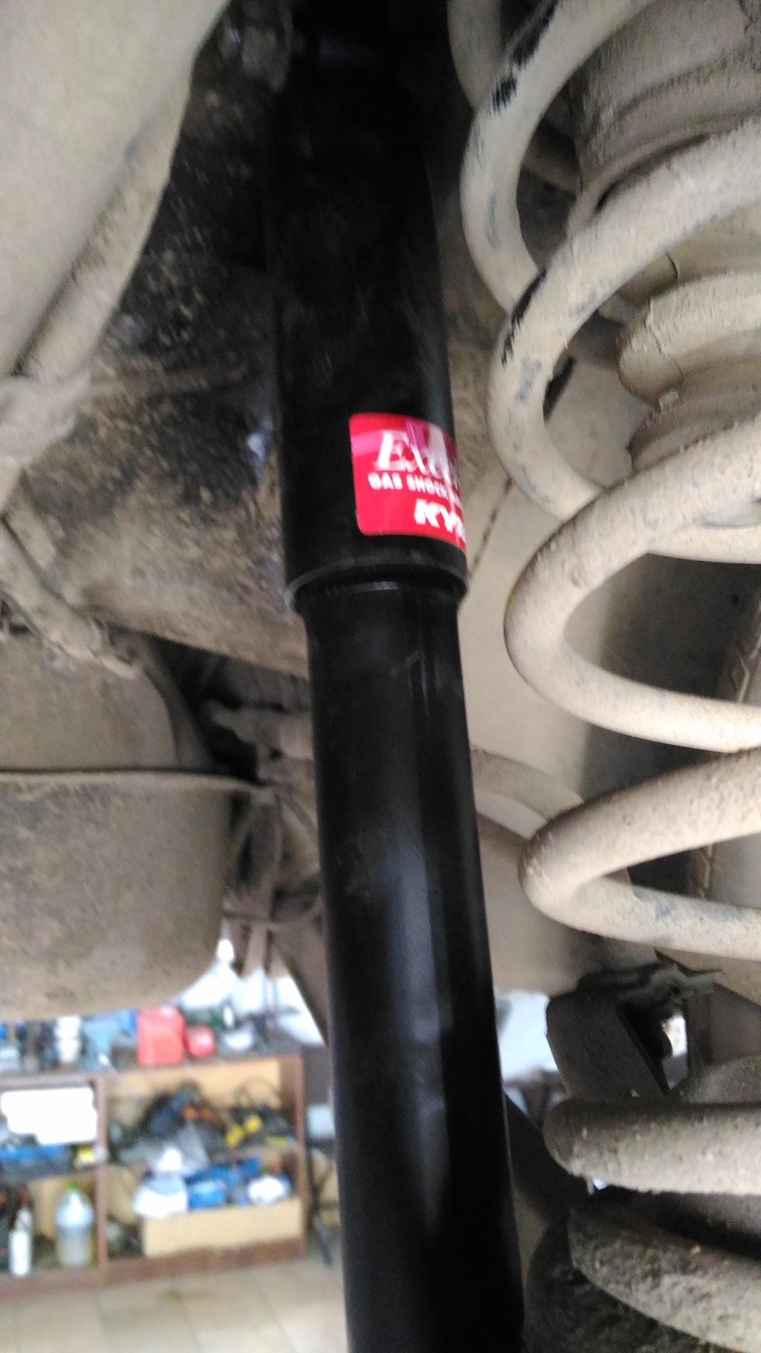

Машина сразу изменилась, намного стала плотнее работать и подвеска машины перестала прыгать как мячик)) При покупки машины, пару лет назад сделал глупость и купил новые оригинальные амортизаторы, установил, не поменялось ничего вообще))) Еще плюсом дополнительно заменил передние саленблоки на полеуретановые, особой разницы не почувствовал((( вот разница по амортизаторам между оригиналом и Каябой —
очень значимая. Еще по задней подвеске ослабил все саленблоки, опустил машину в рабочее положение и затянул, разница почувствовалась сразу, после того как потом еще и установил Каябу вообще стало идеально на пятерку, перед работает сейчас на 4+, еще хотелось бы чуть туже отбой сделать. Теперь по неровным дорогам, как по асфальту так и по пересеченной местности очень хорошо держится, проглатывая перепады и перестал быть мячиком)))) Продолжение следует, продавать передумал, решил вложить в него душу и воплотить все свои идеи и доступные доработки…

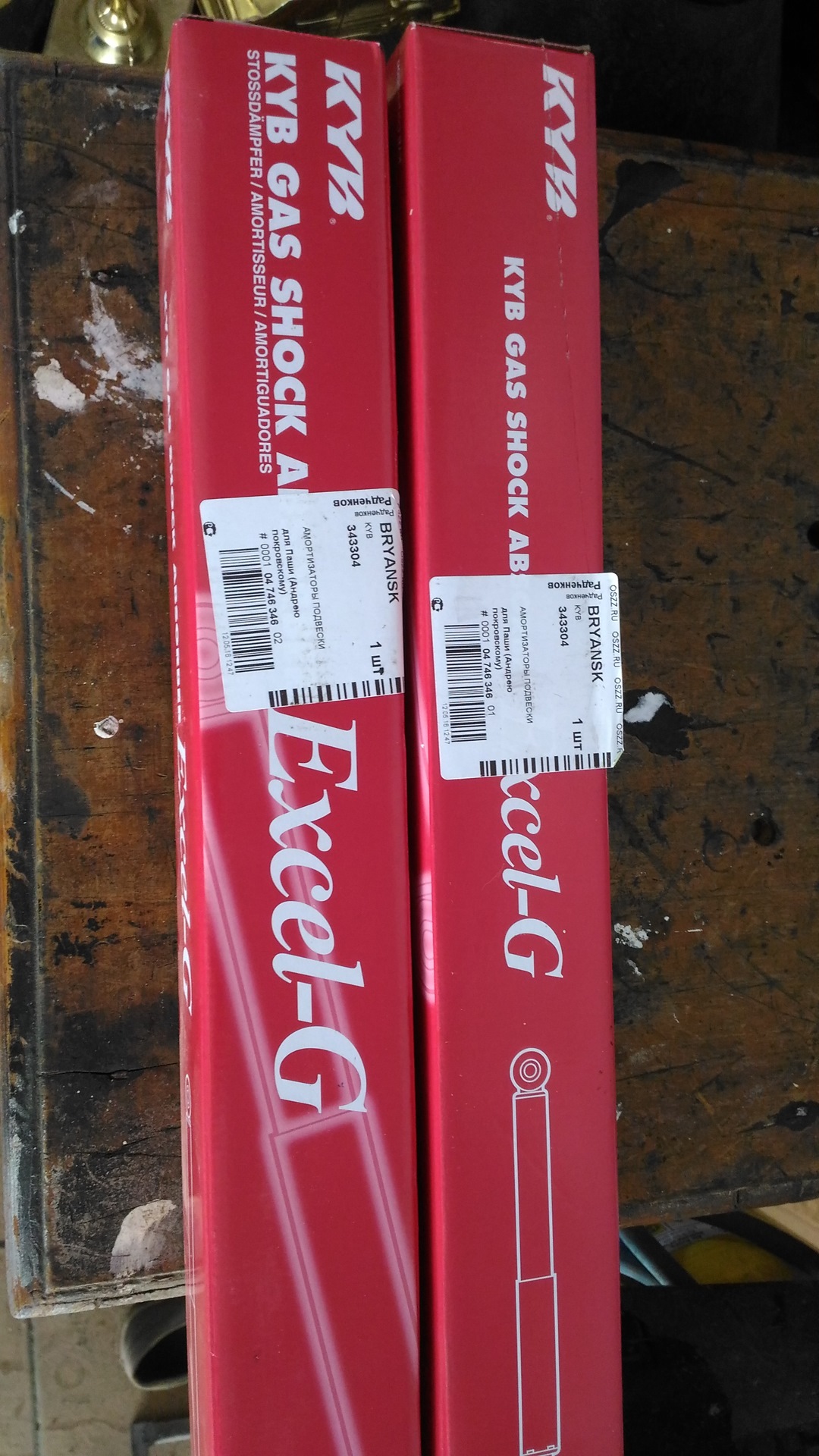

Удобряю) в мечтах избавиться от попрыгуньи стрекозы ) Сколько денег стоят 4 амортизатора?
Это точно попрыгунья стрекоза))))Я через опт брал 2200руб передние и по 1500руб задние
За пару цена?)
нет конечно цена за один )))7400руб комплект амориков каяба

Этих денег они стоят, машина просто станет другой, вообще другой))))Я с дуру сначала купил оригинальные комплект)))поставил и вообще ничего не поменялось, как прыгала как мячик так и осталось((((сейчас в продаже стоят оригинальные амортизаторы)))) потом уже почитал форумы и понял что ошибся круто и купил Каябу и просто был поражен как изменилась машина, но по заду еще обязательно нужно ослабить все саленблоки и затянуть в рабочем положении, это тоже помогло на 50%, дальше аморики ставлю и зад вообще перестал прыгать)))по переду тоже все салентблоки поменял, но именно после каябы эфект на лицо

да все по кругу, постепенно делал, сначала передние, потом саленблоки отрегулировал задние, потом поменял на полеуретан передние саленблоки и в конце поменял задние амортизаторы. Все делал постепенно поэтому было время оценить работу подвески с постепенным ее изменением. Амортизаторы однозначно менять, саленблоки обязательно регулировать задние, перед менять на полеуретан не обязательно, изменений не заметил, может зимой они будут))))Это мое лично мнение и мой опыт.Саленблоки передние тоже затянул в рабочем положение, толку нет, как и на резине все осталось, покупал точку опоры

Задние менять вообще очень легко, перед чуть сложнее, снять стойки, сжать пружины, раскрутить гайковертом, поставить новые, в общем на подьемнике часа 2 работы по переду и заду. Только КАЯБА газомасленные и не повторяйте моих ошибок))) По заду я писал, саленблоки нужно раскрутить и затянуть в стоячем положении, под нагрузкой авто, эта манипуляция сразу уменьшила прыгучесть, а когда поставил каябу вообще стала просто на 5
