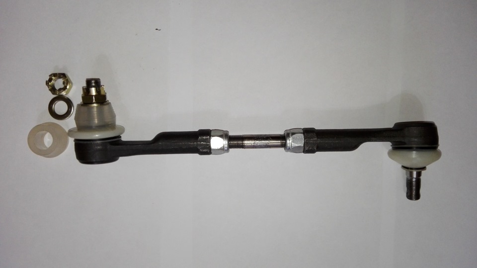

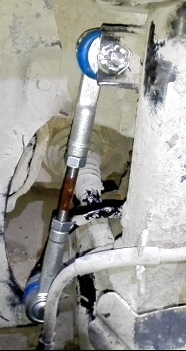

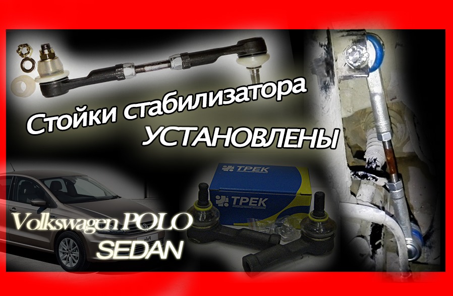

Ну вот и все, надеюсь про стойки стабилизатора я забыл раз и на всегда!
На данных стойках проехал уже больше 400 км, полет нормальный, а самое главное ТИШИНА!

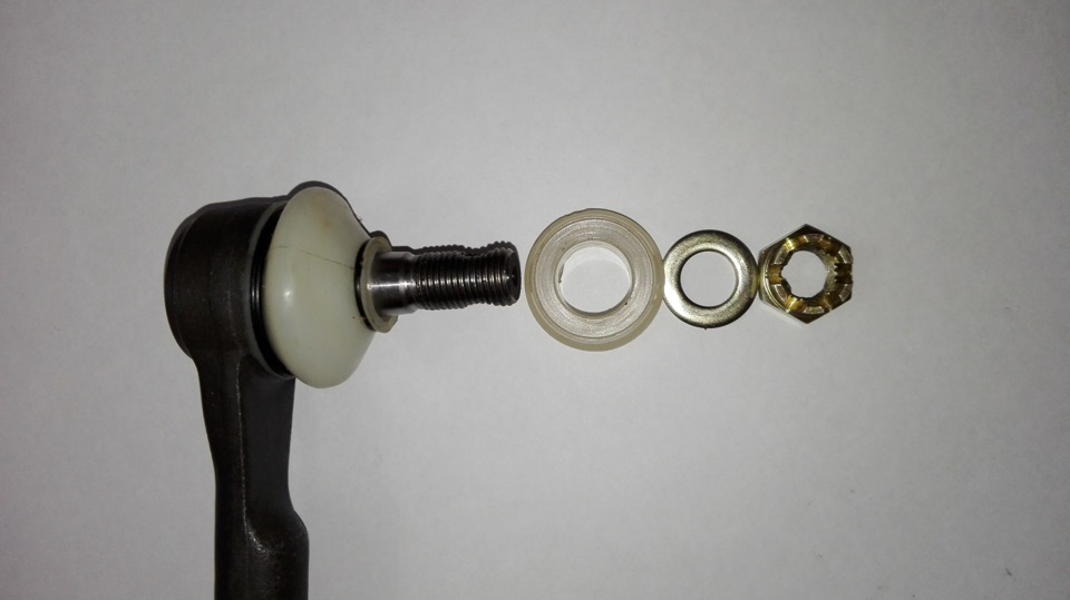

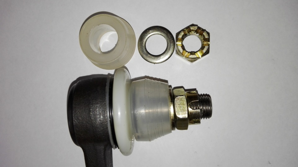

Рулевые наконечники (ОКА 1111) 2 шт. — 570 р.
Рулевые наконечники (ОКА 1111) 2 шт. — 500 р.
Соединительные шпильки 2 шт. — 300 р.
Гайки 4 шт. — 20 р.
Втулки амортизатора 2101 4 шт. — 60 р.
Шайбы 6 шт. — 60 р.
ИТОГО: 1510 р.

понял. Соединительные шпильки из метизов? Или тоже автозапчасть? какая там резьба? И гайки
Токарь делал шпильку
Как поживают стойки по прошествии 6 лет? Очень интересует, хочу себе так же сделать. Сколько проехал на них?
Все отлично, стоят работают без нареканий, боюсь не открутить будет, если понадобится конечно. Сейчас уже 220 на панели, тыс 150 наверное уже точно проехали. Реально поставил и забыл.
А брательник у меня сделал не так, но результат тоже хороший он поставил от вольво стойки они прикручиваются не на стойку в верху а на рычак сам, почитай на драйве есть темы как их ставят. Так как мой вариант требует расверловки как отверстия в стойке так и сам стабилизатор.
Спасибо, сейчас поищу. Но у тебя получилось тоже круто, 150000 это показатель. Даже можно не задумываясь сверлить с 10 на 12 мм.
Согласен цель достигнута, но вовторомиварианте все две новые дырки просверлить в рычагах и поставить купленые стойки от вольвы, делов меньше просто. А тут наконечники надо соединить чем то между собой, нужен токарь.

Диаметр резьбы м12?

Пробег уже точто за 50000 и все ок

шпильки какой длинны?

Какая длинна получается?
я сделал стандартную, а так какую сделаешь)))
места соединения не расконтрогаются?
Сколько кстати длинна соединительной шпильки?
соединительная шпилька с обоих сторон полностью вкручивается в наконечники
так от чего шпильки взяты?
токарный станок сделал

а почему не использовать самоконтрящиеся гайки?
думаю эти не хуже, да и это же рулевые наконечники они должны в конус вставляться там все туго и палец не про крутится при затяжке а здесь мог, по этому остановился на коронках)

длинна соединительных шпилек какая?
а какой зазор между наконечниками остается примерно?
