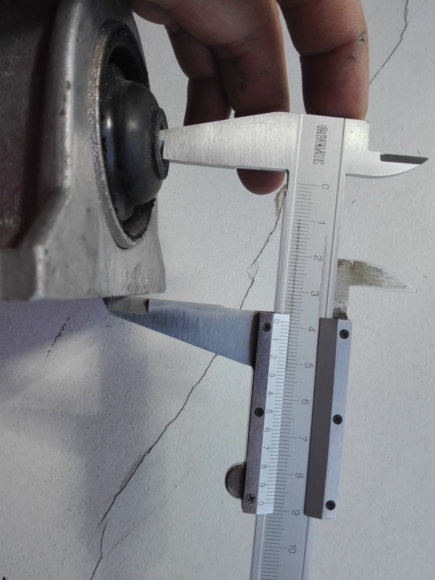

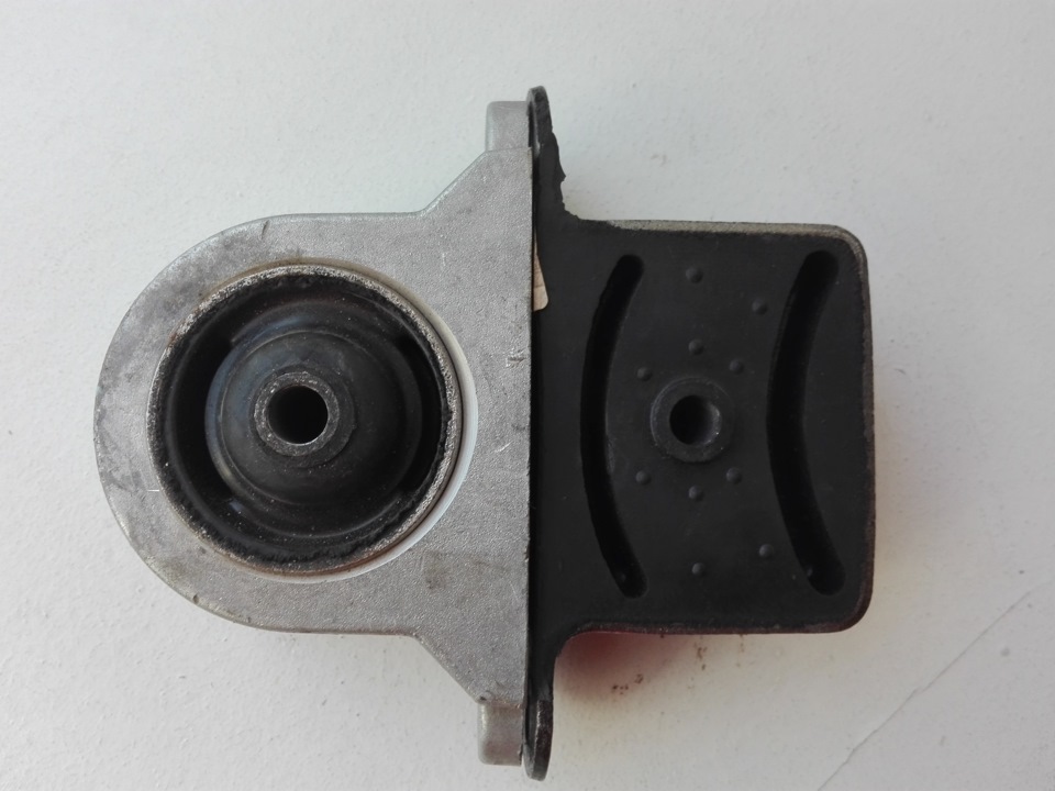

У меня уже развалилась одна подушка 214, на втрой трещинки. Поставил опять ее, развалится еще раз- верну 21- там резины куда больше vk.com/photo10546081_408324295
Ставил себе такие. Брал именно 214-ые, а не шниву. Но у моих размер, который ты меряешь на фото, оказались одинаковыми. А вот продольной регулировки не хватило, пришлось пилить.
Да у меня стоят, на подрамнике, ставишь пластины 10 мм и все хорошо. Но если раздатка к кузову крепиться, то не будет возможности центровки раздатки. На подрамник все встаёт без центровки.
хотя по фоткам вроде на твоих шнивоподушках тоже есть регулировки. У меня не хватило хода регулирования. пришлось покупать обычные и пилить (раздатку от шнивы ставил)
у этих тоже не совпадает со штатными размер регулировок
2 год езжу на шнивовских и доволен(пришлось правда проточить), был удивлен что 21214м стоят почти в 2 раза дороже и из принципа купил шнивские.
меньше раздатку болтает?
я купил те что с регулировкой но и их понесу менять
есть шниво подушки под ниву, называются усиленные) а от шнивы не подойдут. там нет продольных регулировок. Во всяком случае у меня не подошли

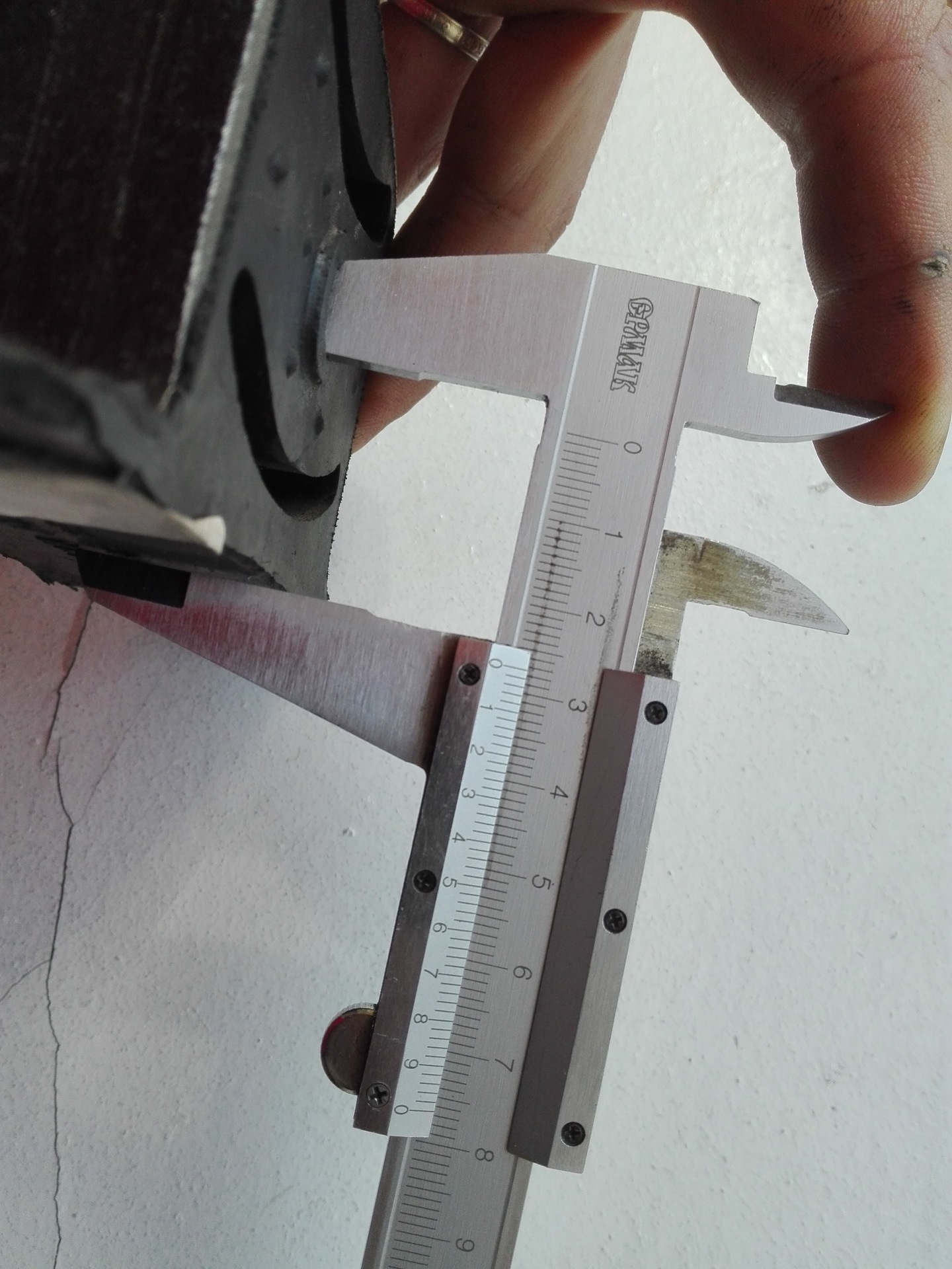

К тому же шнивские еще и уже. Если собрался менять, то ставь от 21214м. Они такие же черные как и шнивские, но по размерам как нивские
не видел таких не в одном магазине
Korshunov13579
толщина одинаковая
Мерь в районе втулок, куда болт вставляется
ну да в этом месте родная шире
