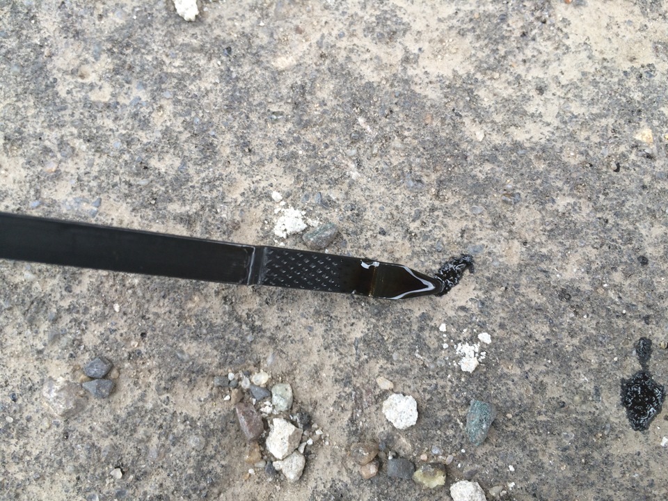

У меня литр на 10 тыс.
Двигатель очень критичен к небольшим уклонам и может показать, что требуется доливка. Проверять надо только на ровной поверхности.
Это точно! В гараже у меня легкий уклон. Заезжаешь передом уровень масла выше, а если задом то уровень ниже
У меня все равно около 500 гр на 8 т км съедает.
Это вполне нормально. У меня за 10 тыс. примерно 400 гр. точно сгорало.
Что бы понимать что уровень масла меняется необходимо несколько условий:
1. Уровень масла проверяю всегда на одном и том же горизонтальном месте.
2. Перед проверкой уровня даю отстояться двигателю не менее получаса (лучше утром)
3. Перед проверкой щуп необходимо вытереть.

У меня съел 1 литр доливки на первые 6500км. Обращался на горячую линию — сказали, что поллитра на тысячу допустимо.

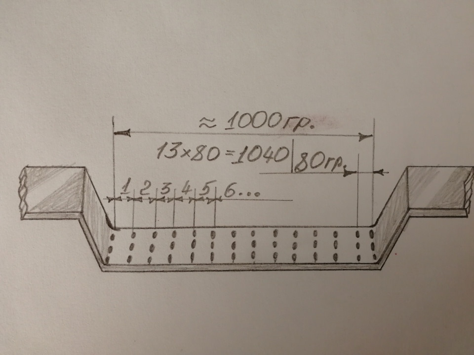

Сделал отметку напильником на середине щупа — чтобы держаться отметки, а не нижнего или верхнего изгибов щупа. Так нагляднее.

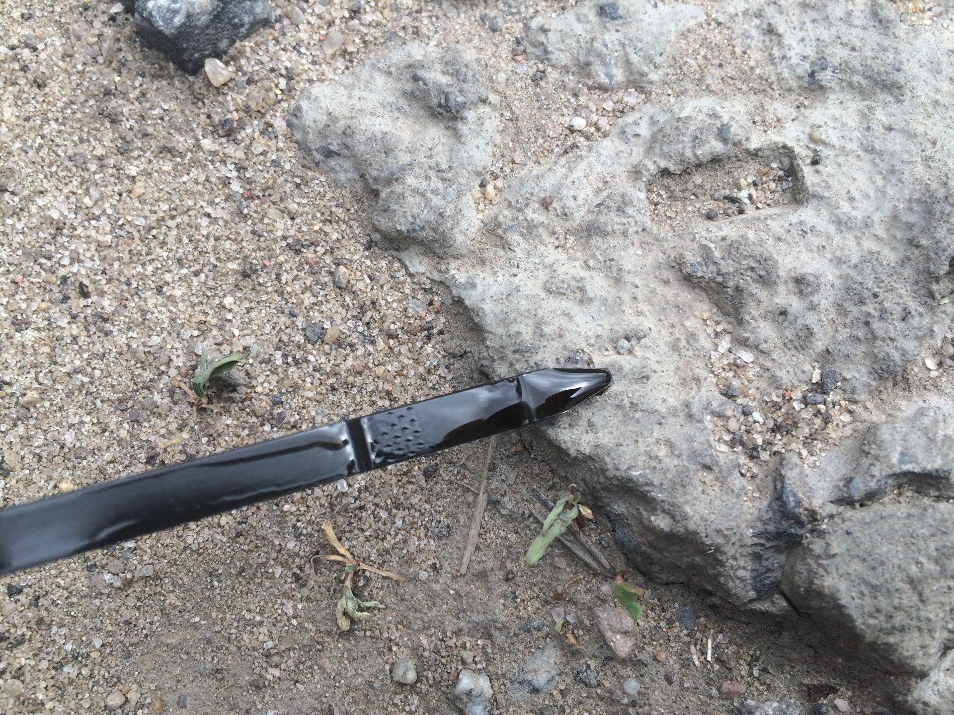

Даже в холодный двигатель залить по максимуму, и потом на горячую увидеть завышенный уровень.
Реально думаете, что от этого движку плохо станет?
Да там по-любому предусмотрен запас по уровню.

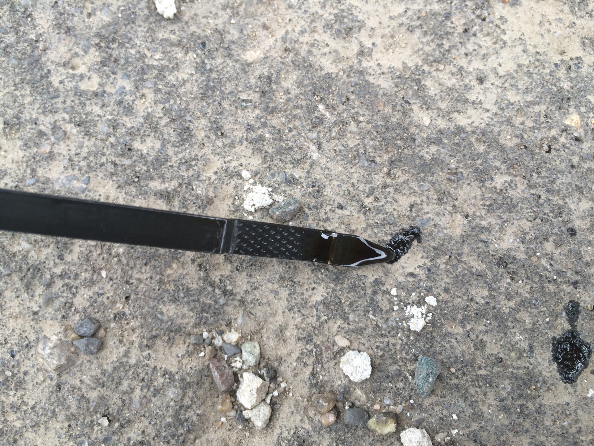

Посмотрите у меня БЖ. Чуть больше 10 000 км. Уровень в норме. Цвет масла нормальный. Ни разу не доливалось.
Буду менять раз в 15 000 км.
Если вы и вправду не доливали масло с момента покупки то вы счастливый человек, полщупа можно списать на обкатку

через 3 часа уровень меньше? или фото перепутал? Проверяй через минут 5 после остановки. Скорее всего уже надо доливать!
Думаю, что дело в наклоне авто может быть. У кого-то я читал в записи об этом.
Это то понятно. Я думал в одинаковом положении
странно, почему уровень разный?
нормальный такой уровень.обкатка же.
Следите лучше. Упадет еще и надо доливать…пока в пределах нормы
