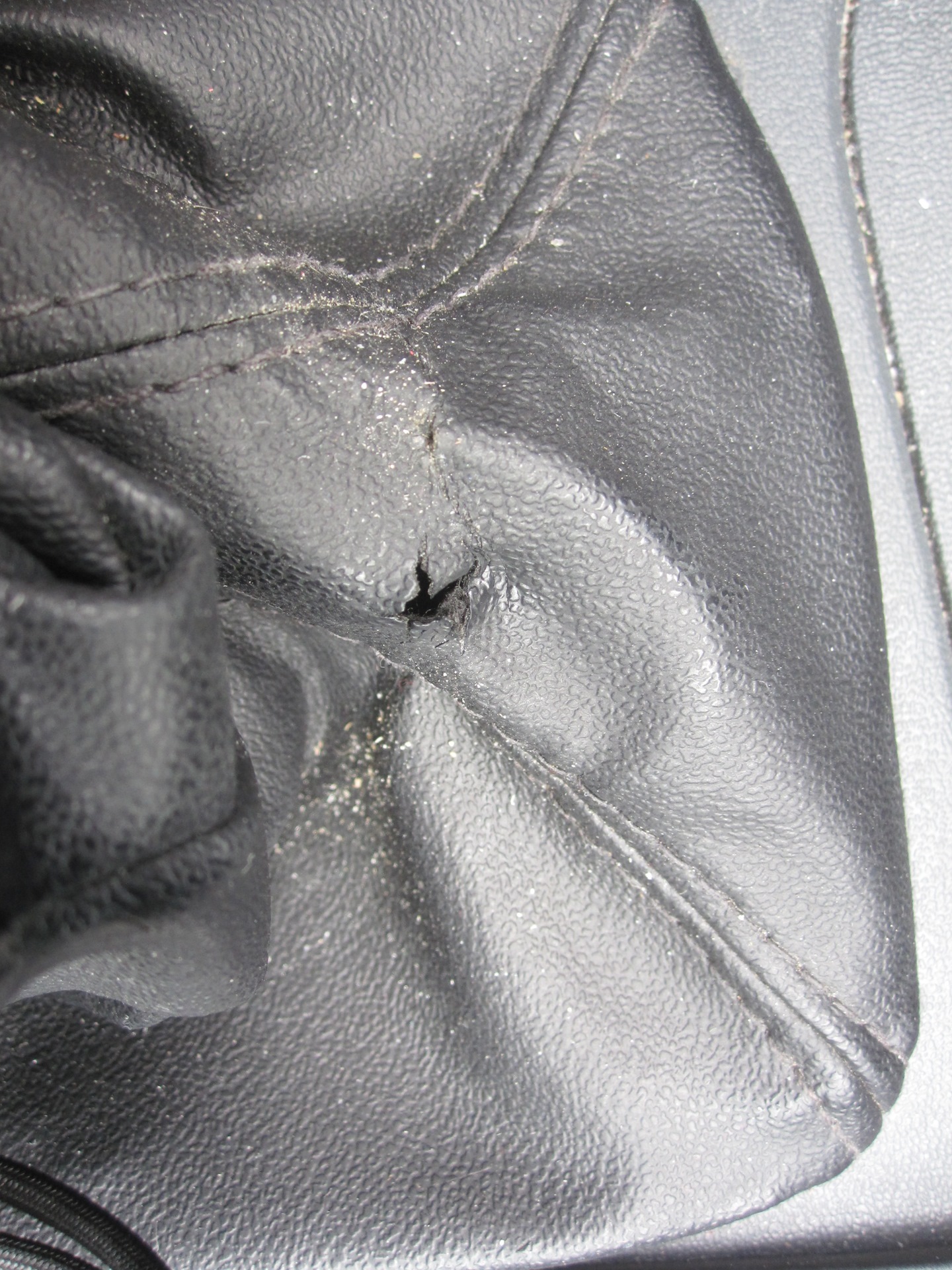

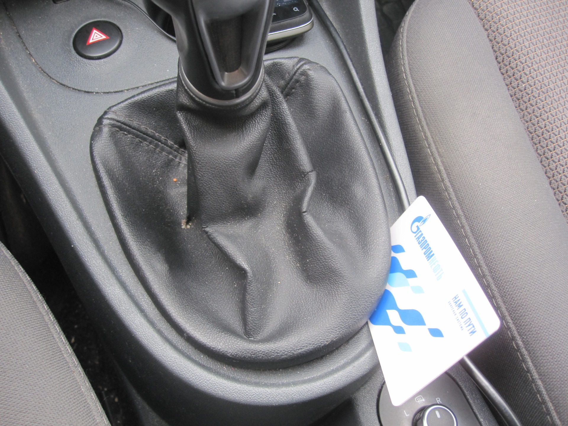

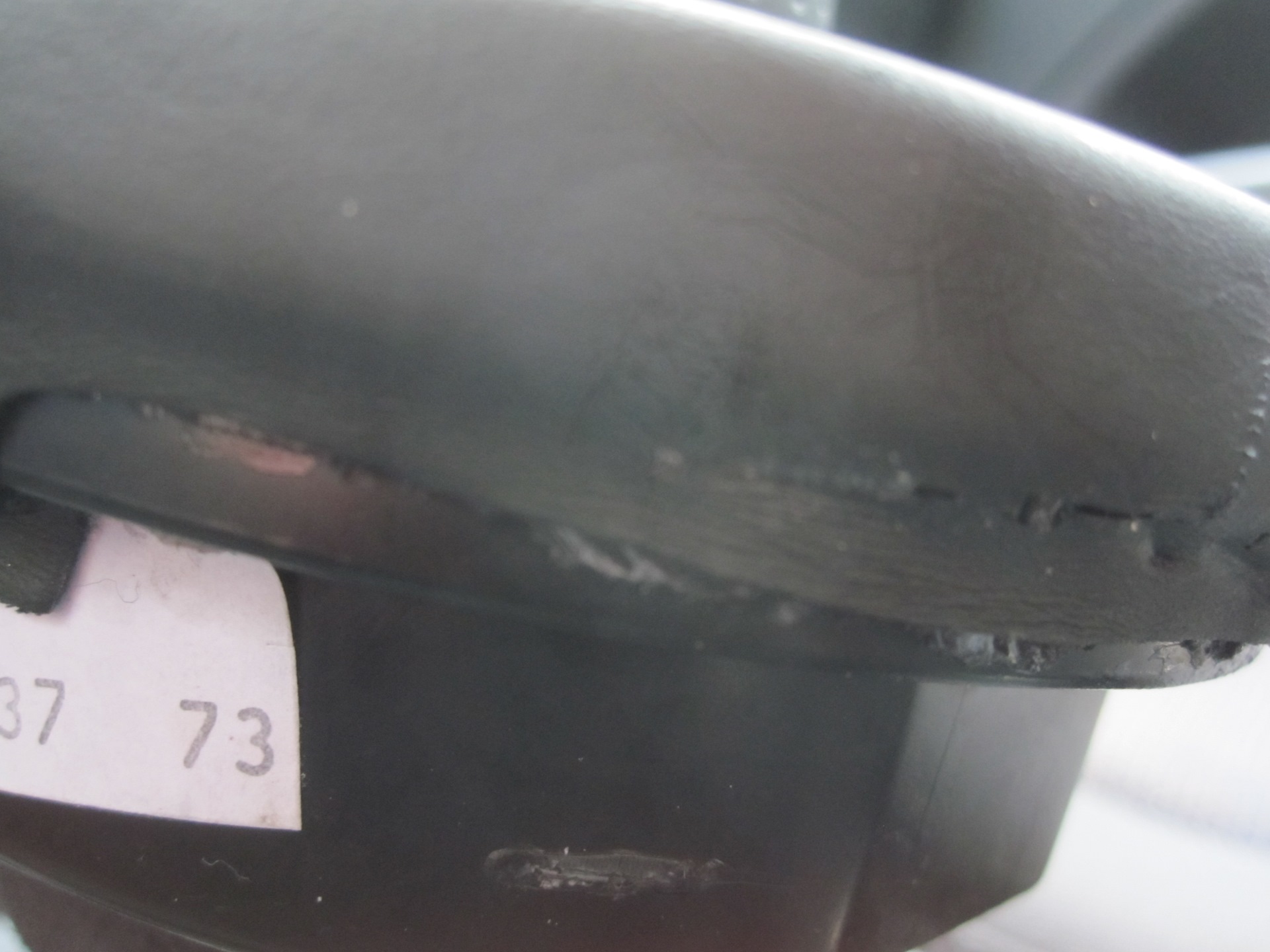

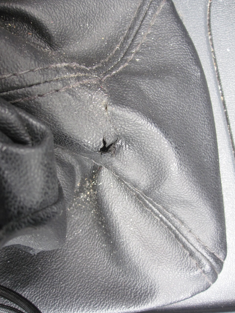

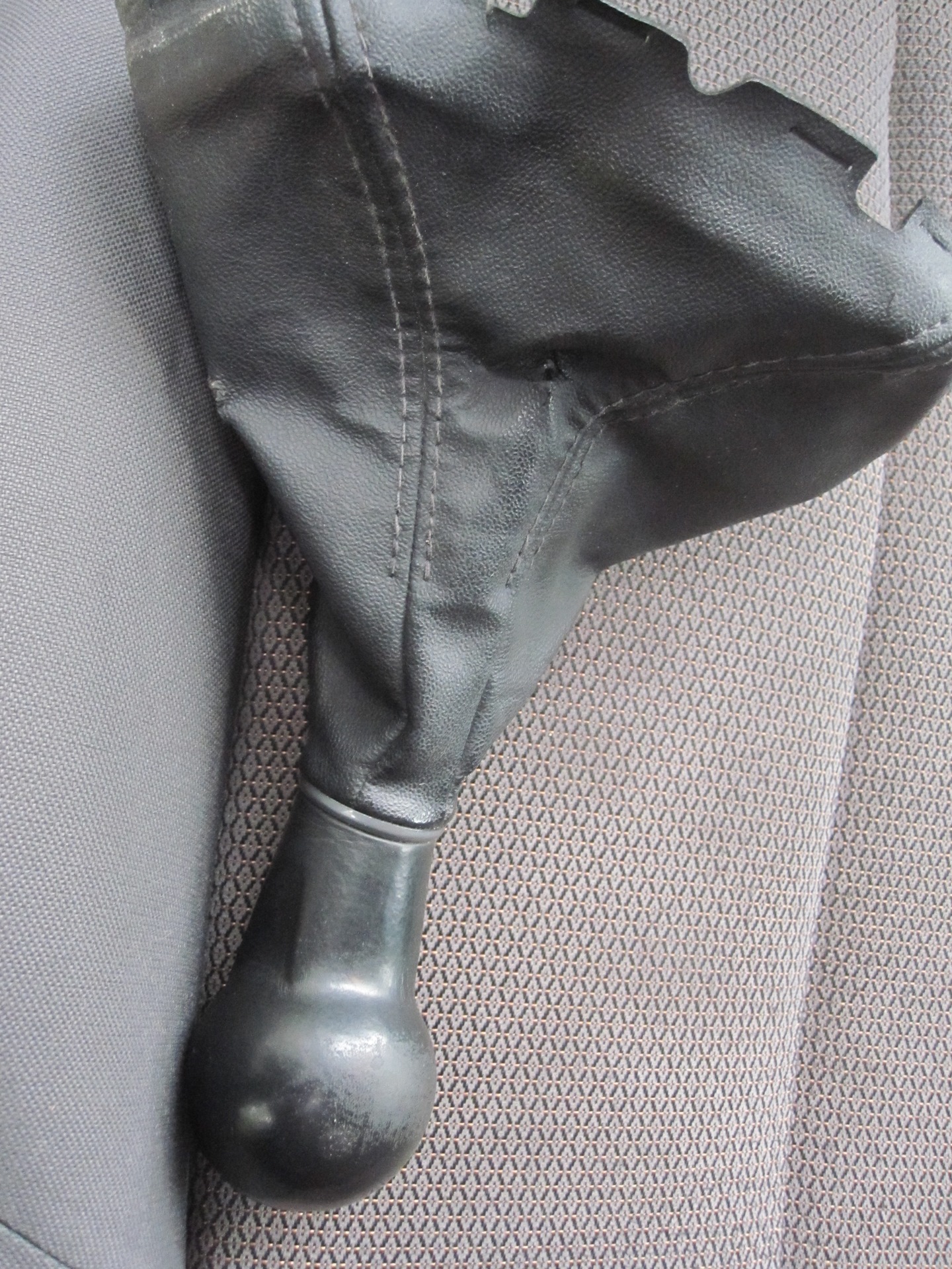

Еще когда покупал машину, был потрескан кожух рычага кпп. Через пару лет дыры увеличились настолько, что в них легко пролезал палец!

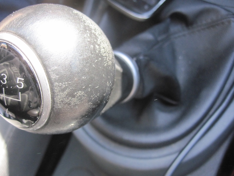

+ еще и сама ручка начала облезать и довольно сильно хрустеть!

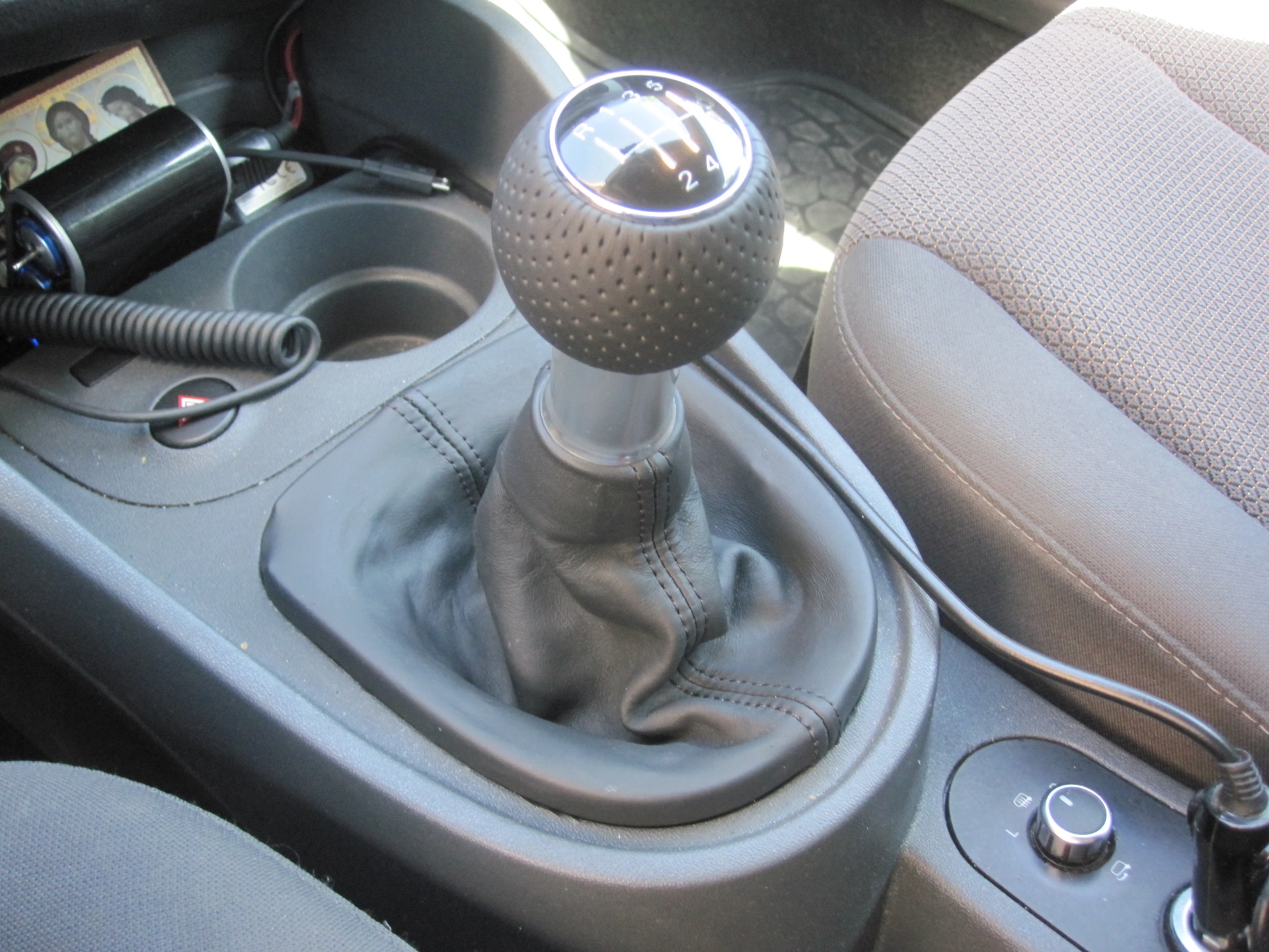

В прошлом году увидел что многие ставят на VAG ручку от ауди s3 и хвалят ее.
Но из-за цены долго не решался, и весной все же заказал ее за 1600 руб!
Заказал пятиступку VAG 8L0 863 278 BN RMD
Есть и для 6-ти ступенчатой!
Прождал больше месяца, так ничего и не пришло!
Решил заказать в Exist.ru но уже за 1900.
www.exist.ru/Parts/Defaul….aspx?pid=9EE03B3C&sr=-36
И уже через пару дней забрал!
Читал что у многих на шкоду и сеат не налезал кожух от ауди, но я очень хотел убрать дырки, да и аудюшный как раз под цвет пластика а салоне!

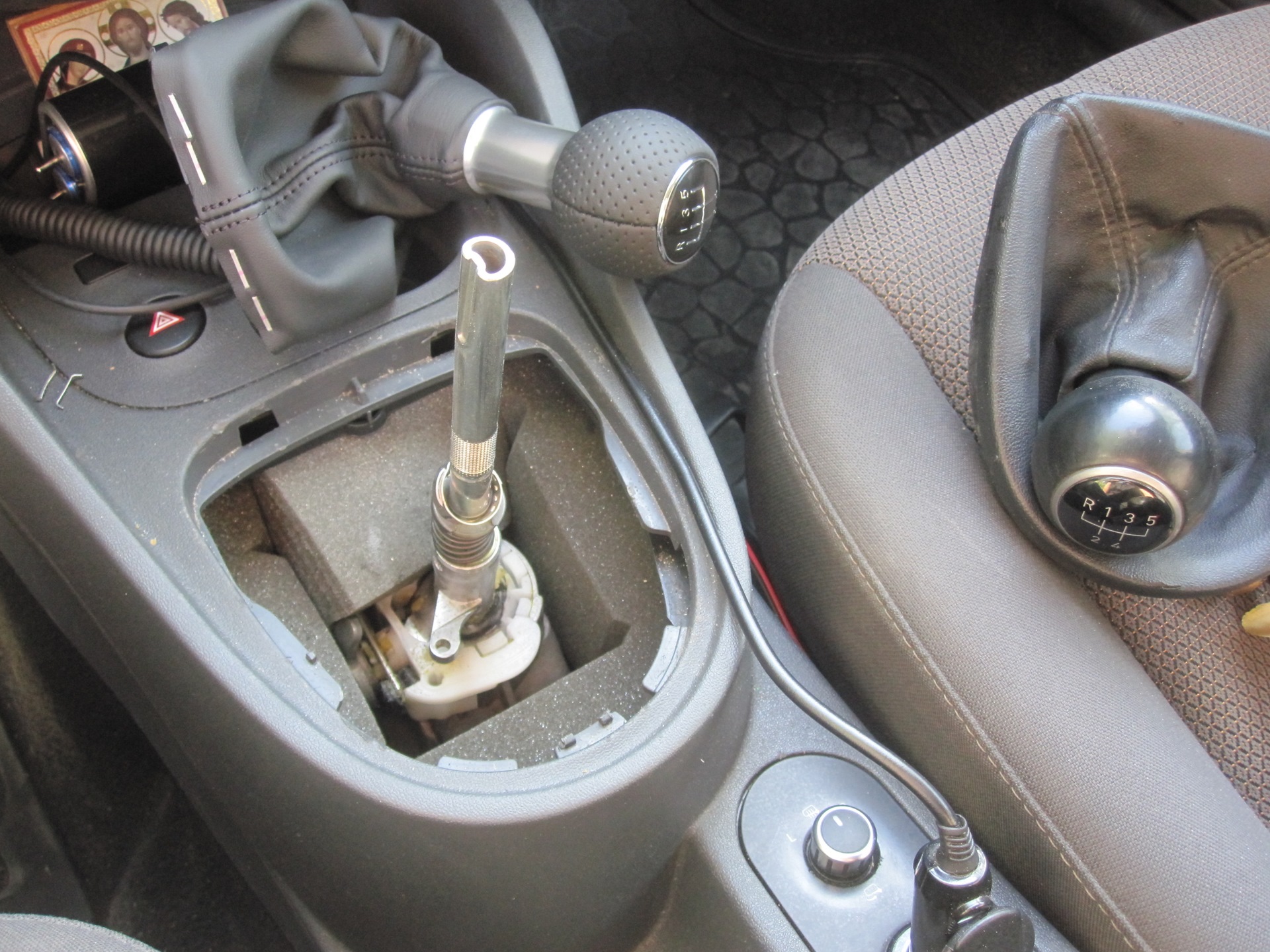

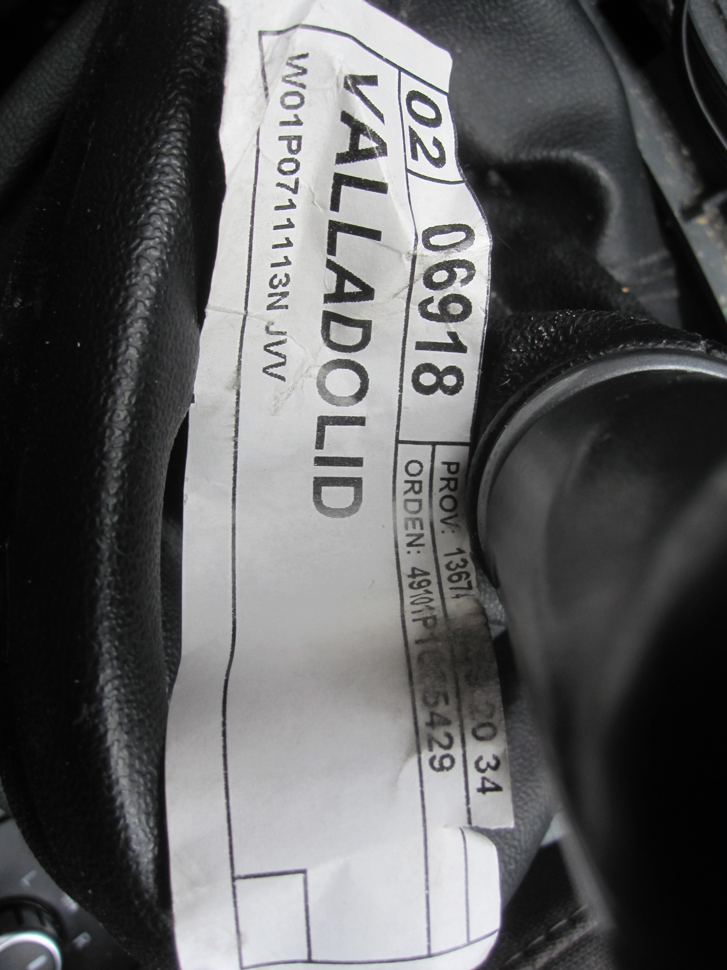

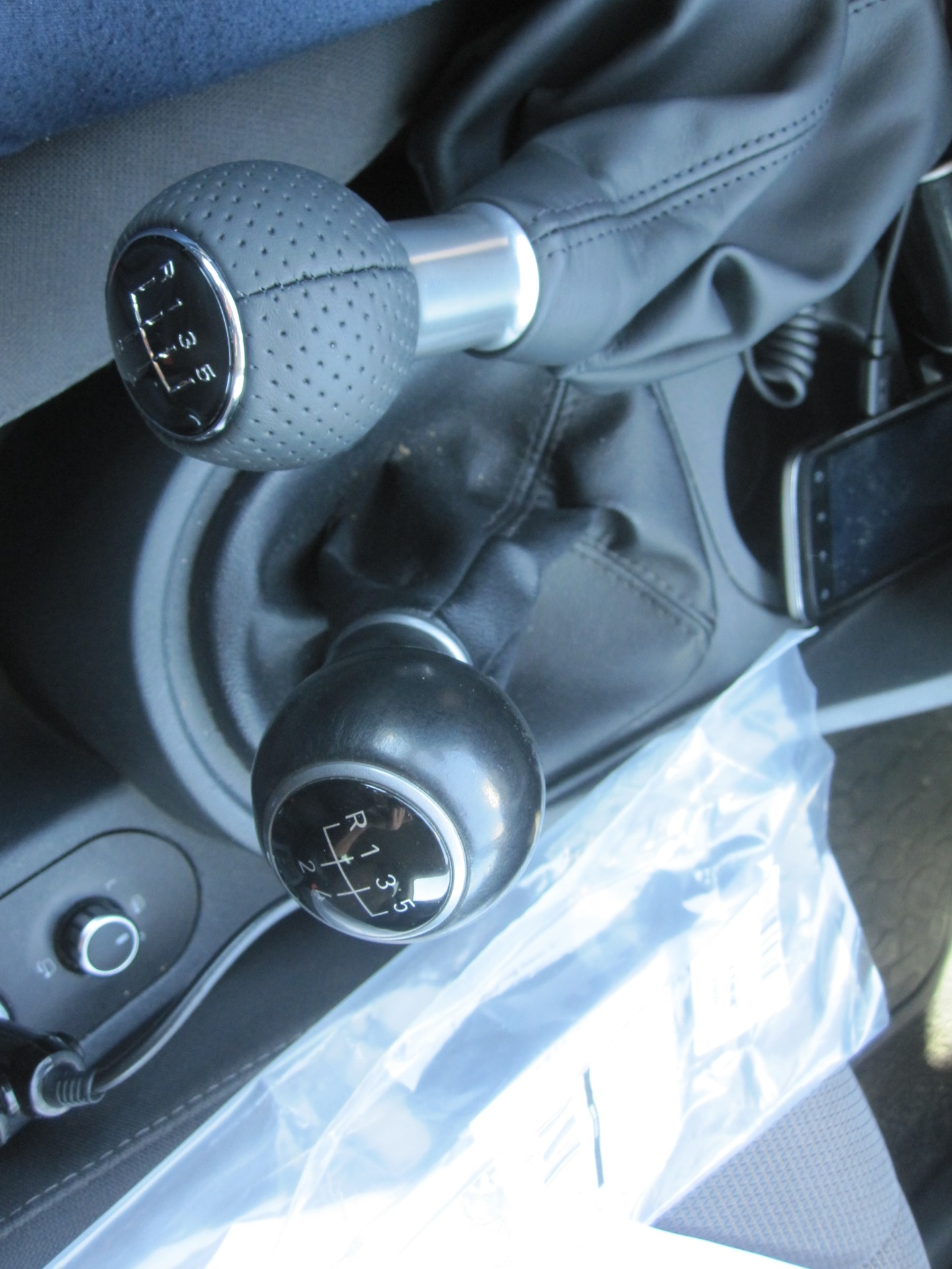

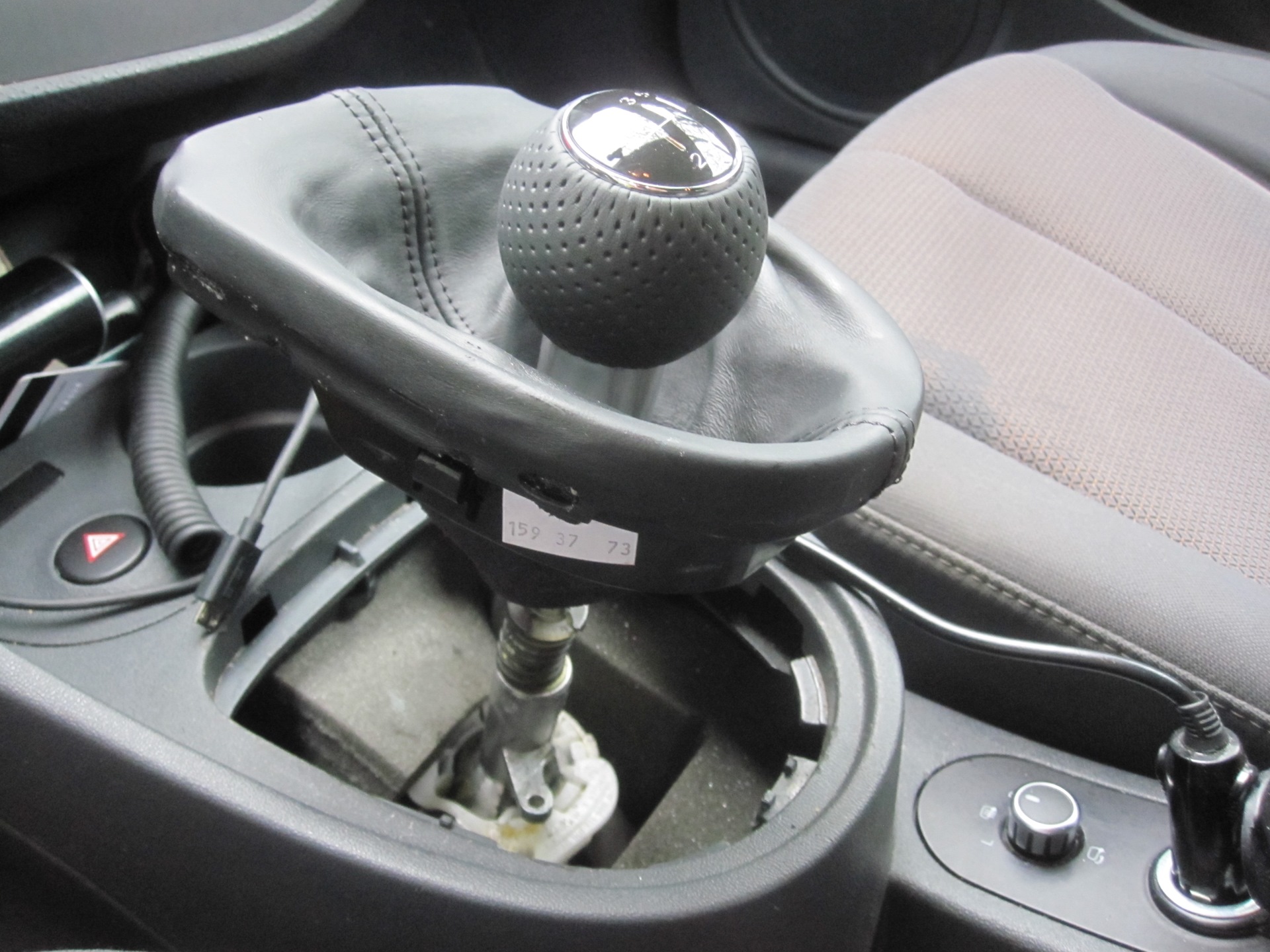

Сначала снял родную
Для этого нужно пальцами или карточкой найти и отогнуть рычажки, они внутри облицовки под кожухом
Когда снял, вылетела какая-то бумажка)

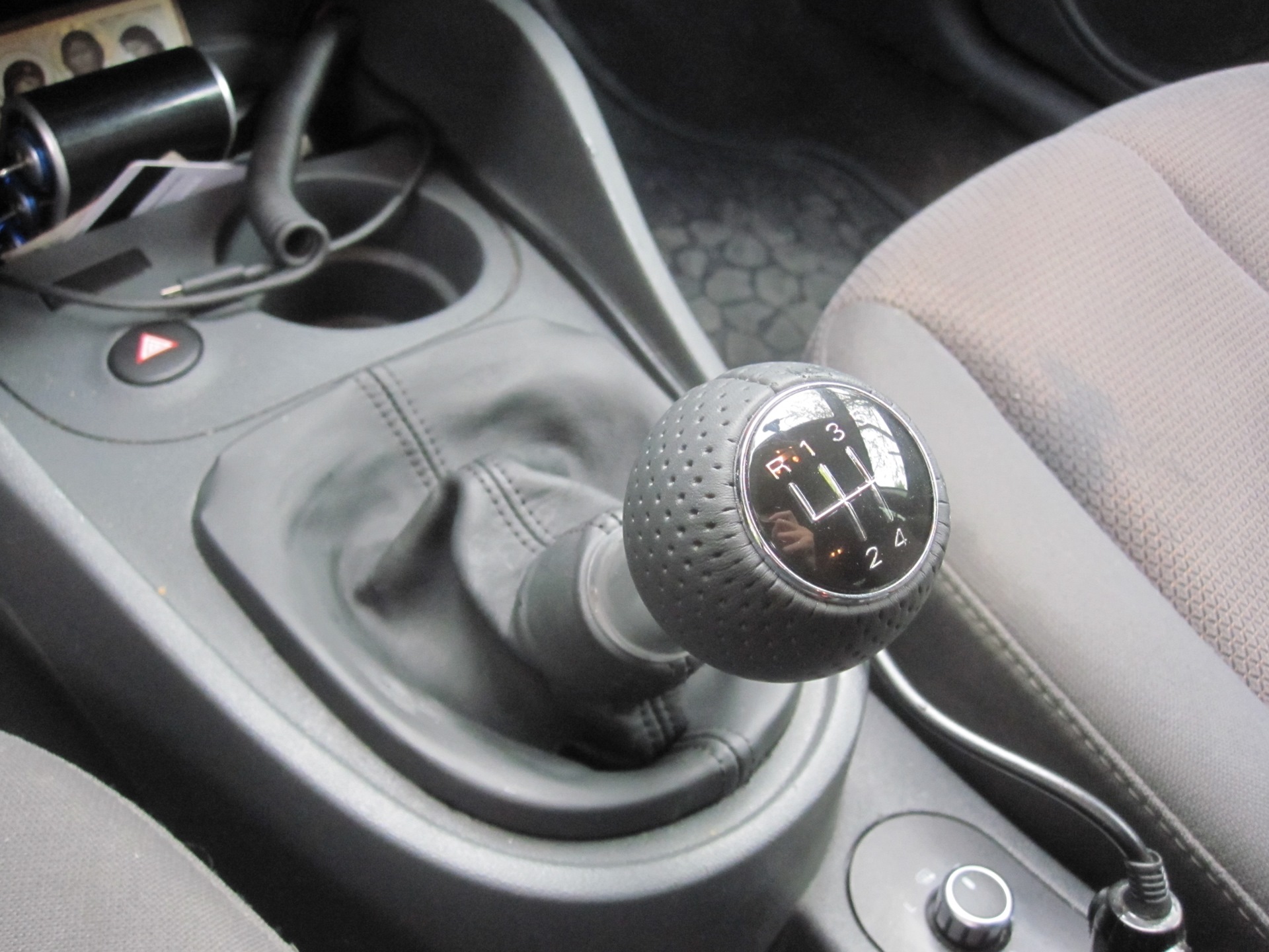

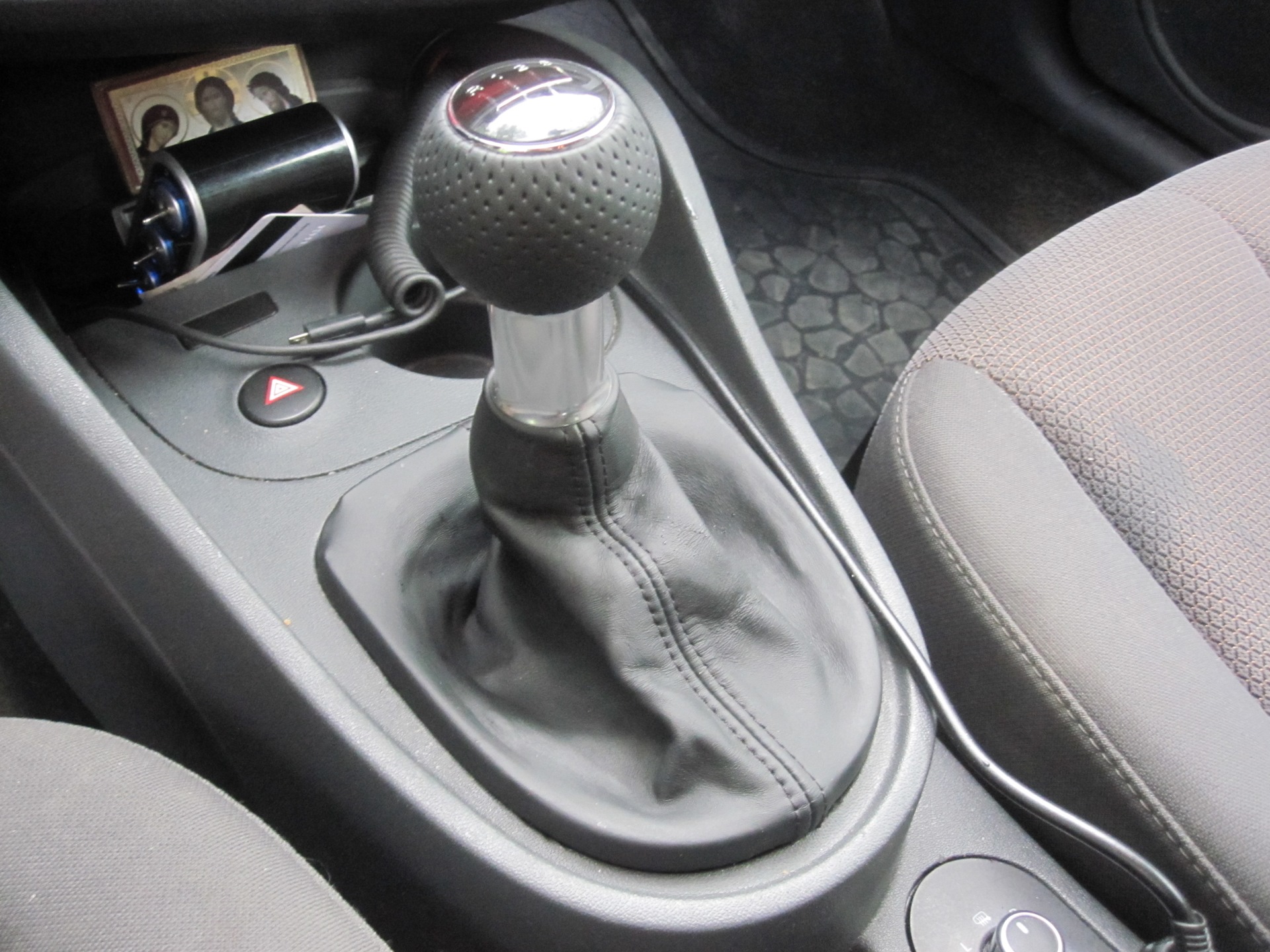

Еще для меня была неудобна сама форма ручки, все же за 7 лет привык к калиновской палке с шариком сверху!
Теперь переключаться стало удобнее!
И как в калине, можно переключать палкой!))

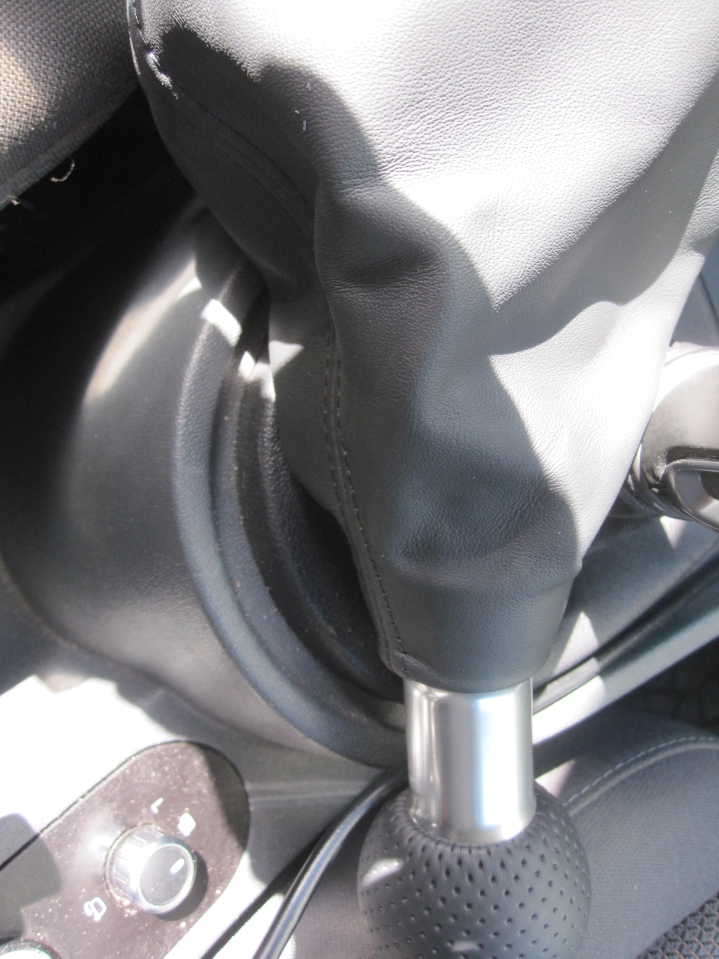

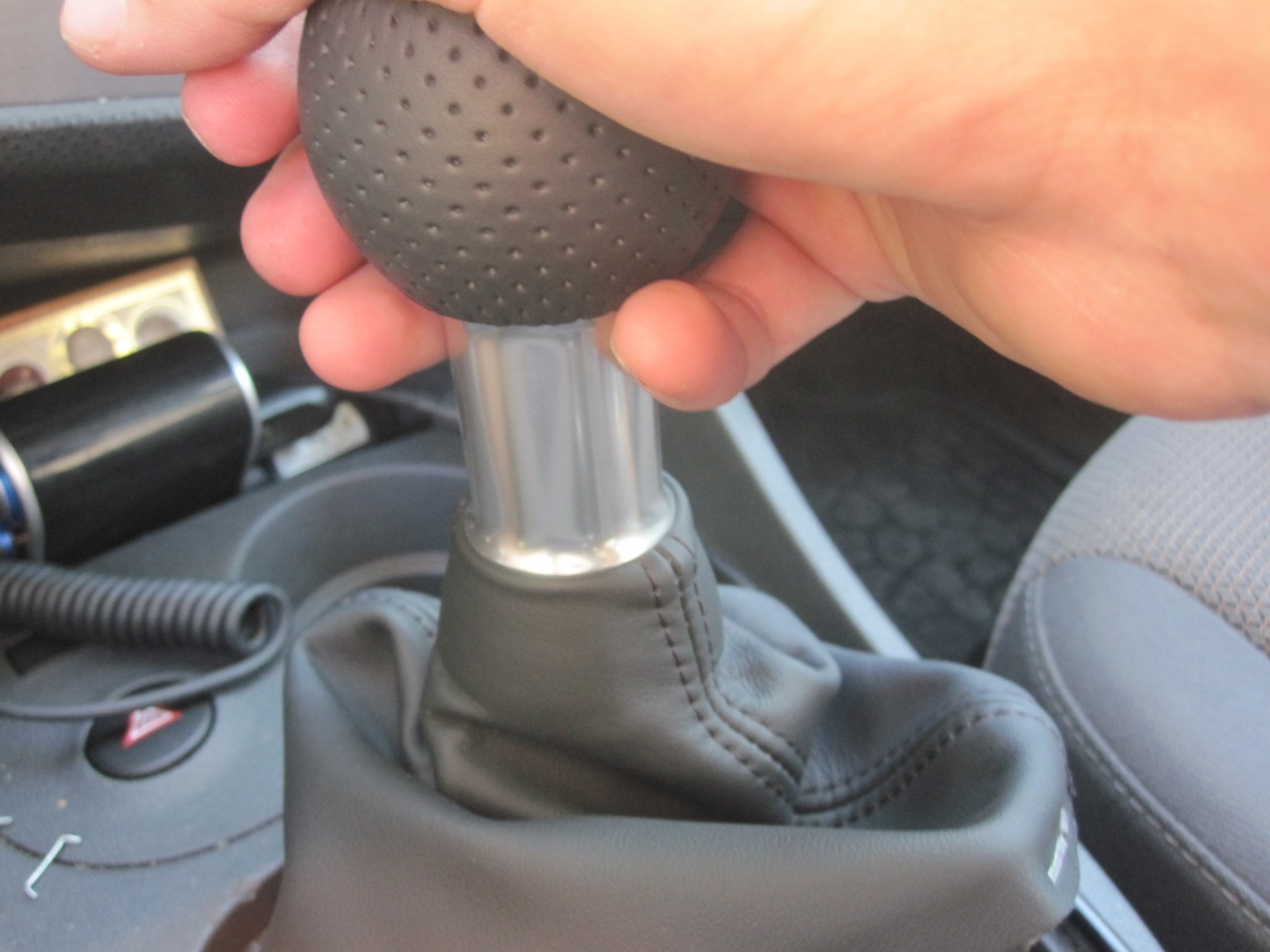

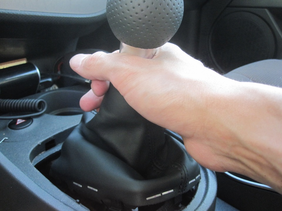

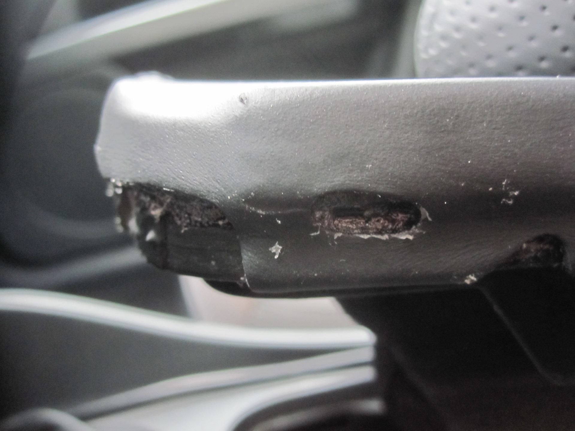

Самое сложное, это было натянуть кожух от ауди! Сначала думал что это нереально.
Тянул руками и ногами, при этом обрызгивая горячей водой и нагревая кожу феном!
Но налез довольно-таки легко! Правда не совсем до конца, боялся порвать.
Да и еще не знал как закрепить, поэтом решил приклеить на супер момент)
Сначала приклеил половину, потом уже остальную натягивал!
Затем ставим стопорное кольцо (хомут) от старой ручки и защелкиваем на место

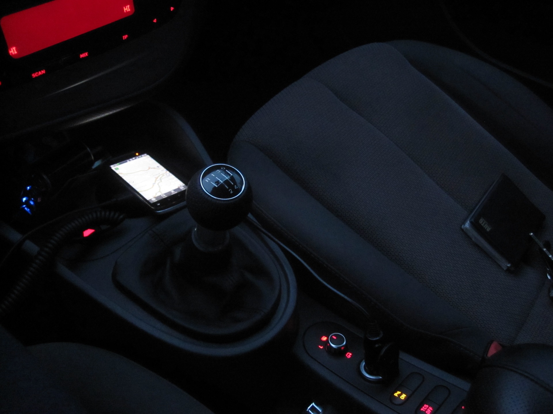

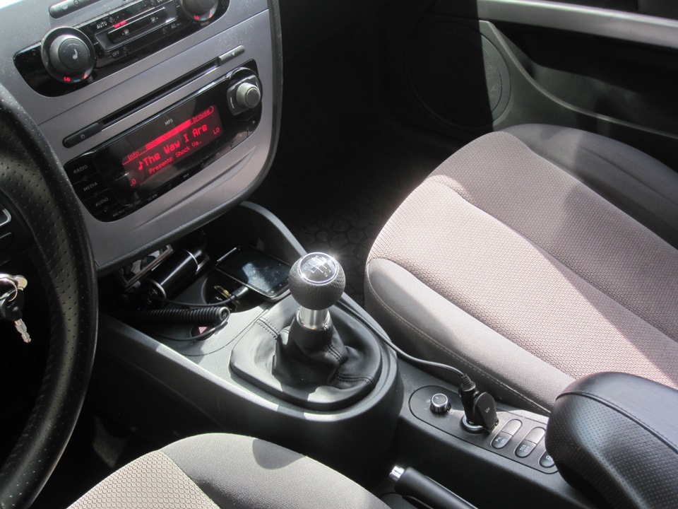

Теперь кожух идеален по цвету и фактуре пластика
Да и неплохо сочетается с хромированной регулировкой зеркал)
Еще бы найти хром накладку вокруг рамки кпп, как у фритов
Да и пухлая перфорированная ручка отлично сочетается с перфорированным рулем (был бы он еще новый, а не потертый.) и подлокотником
В целом я очень доволен, переключатся стало реально удобнее, ручка пухлая! Еще осталось поменять сцепление и масло в коробке для полного кайфа!
Старое рванье

Так же натягивал Аудюшевский кожух)))
Да, я читал) Поэтому тоже решился натягивать))
Чехол похож на растянутые колготаны!)))
Он кстати еще сильнее растянулся и теперь не выглядит натянутым)

Да ты монстр)) я так и не смог натянуть…
Очень хотел поставить, тянул руками и ногами)
klounesco
а я те говорил что натягивают.
