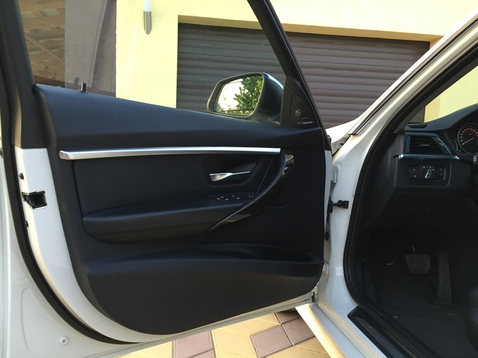

Когда искал машину, то очень хотел чтобы в ней стоял полный "Пакет светотехник". Но на рынке бу авто выбор ограничен, поэтому мне досталась комплектация "Luxury" с минимальным пакетом освещения: подсветка ног, стоек, пепельницы и эмбиетны на потолке.
Самым большим желанием была подсветка обшивок дверей. Изначально думал, что решить проблему можно только, купив обшивки с разборки с планками, но наткнулся на бортжурнал одного человечка Vkiyko из нашей BMW F30 Family и это послужило началом к действиям!
Вот они:

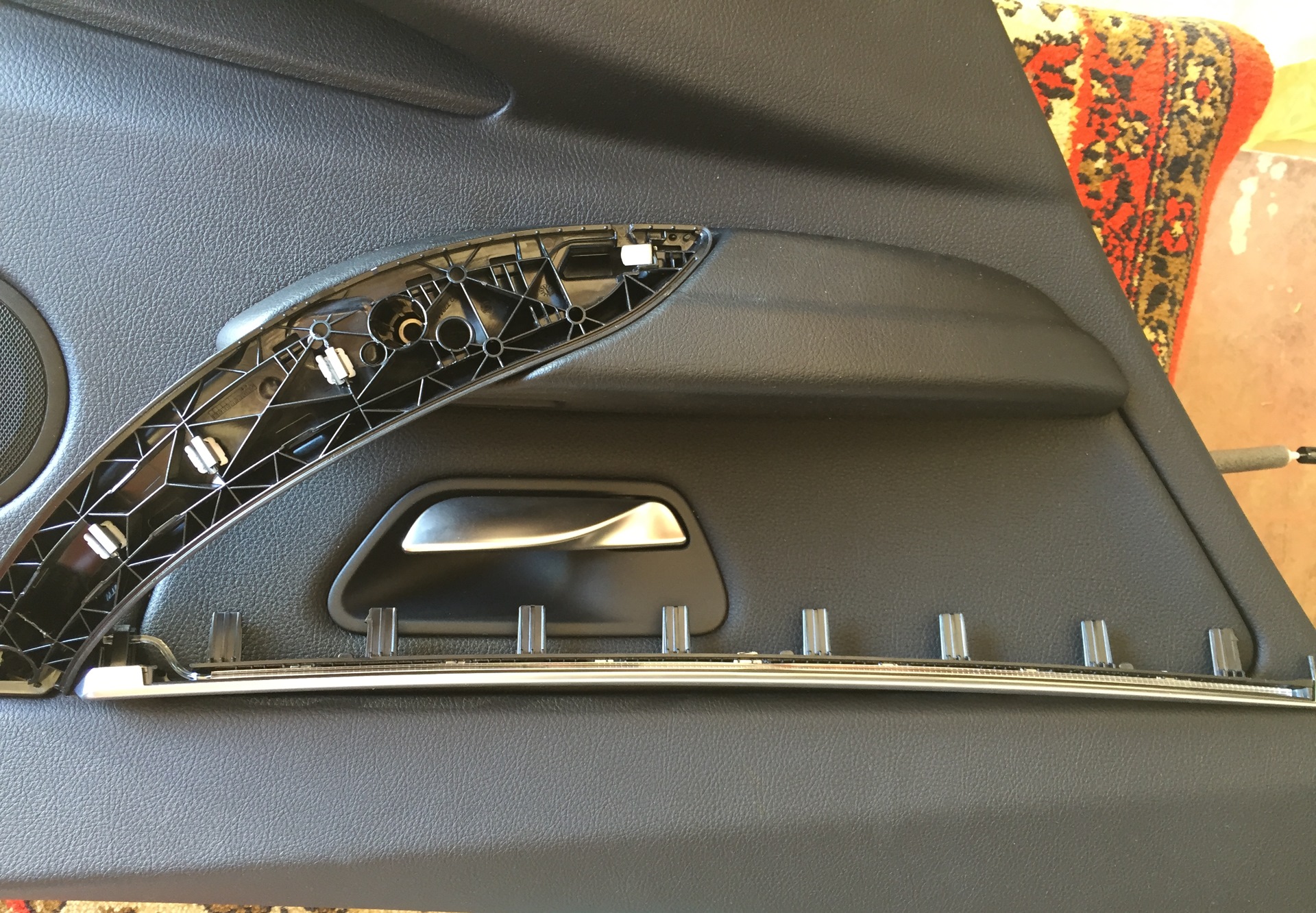

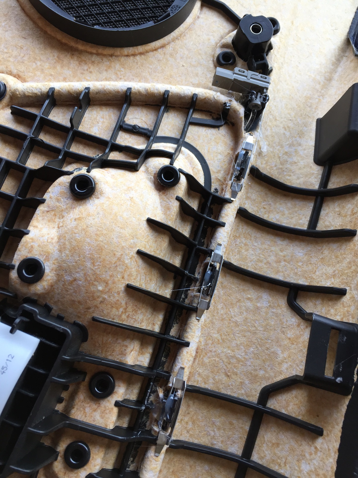

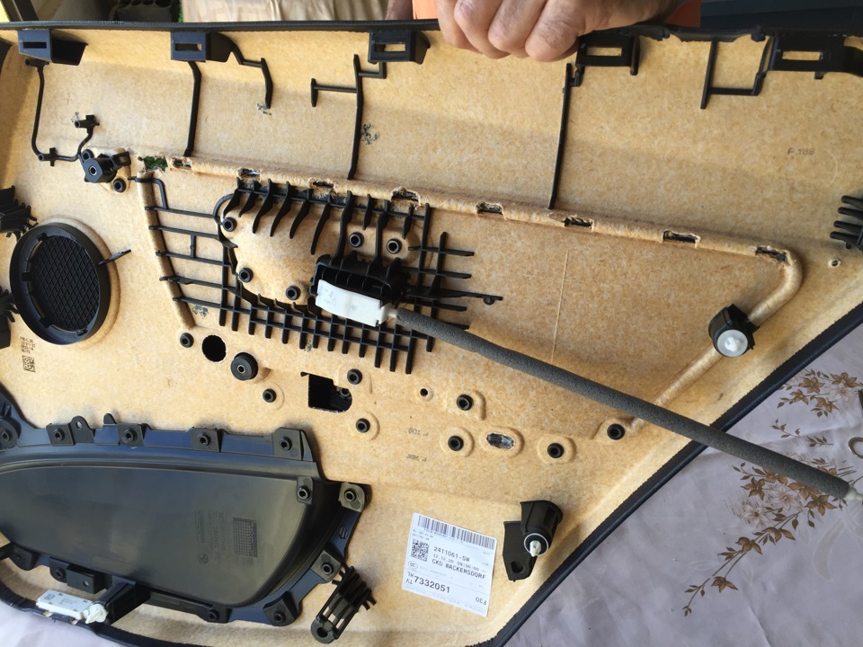

Размечаем посадочные места:
Сверлом на 4 сверлим по разметке:
Вид сзади:

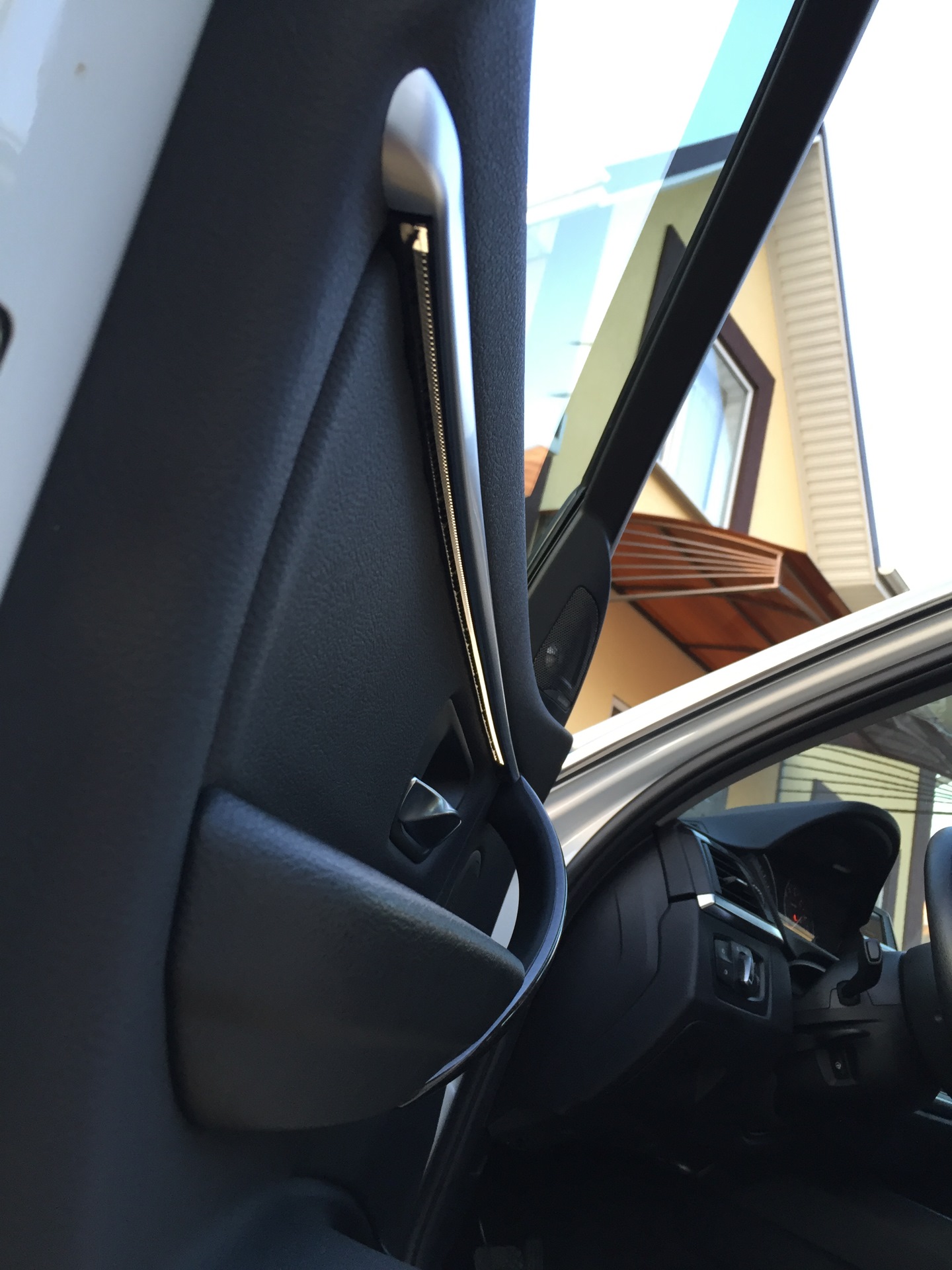

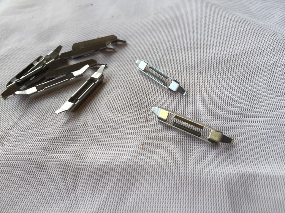

Скобы для крепления планки, садятся очень трудно, острожно!
Так как я всегда люблю перестраховываться, то прошел все места клеевым пистолетом для надежности:

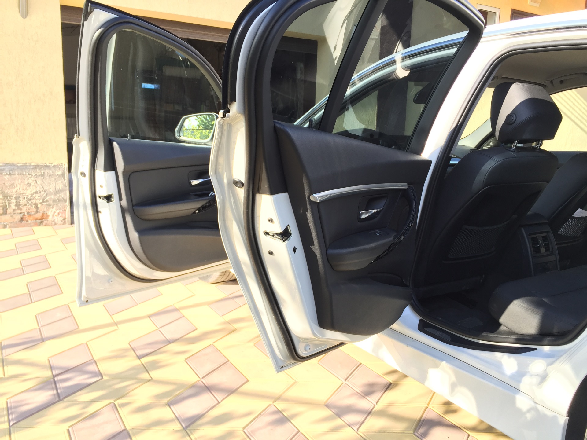

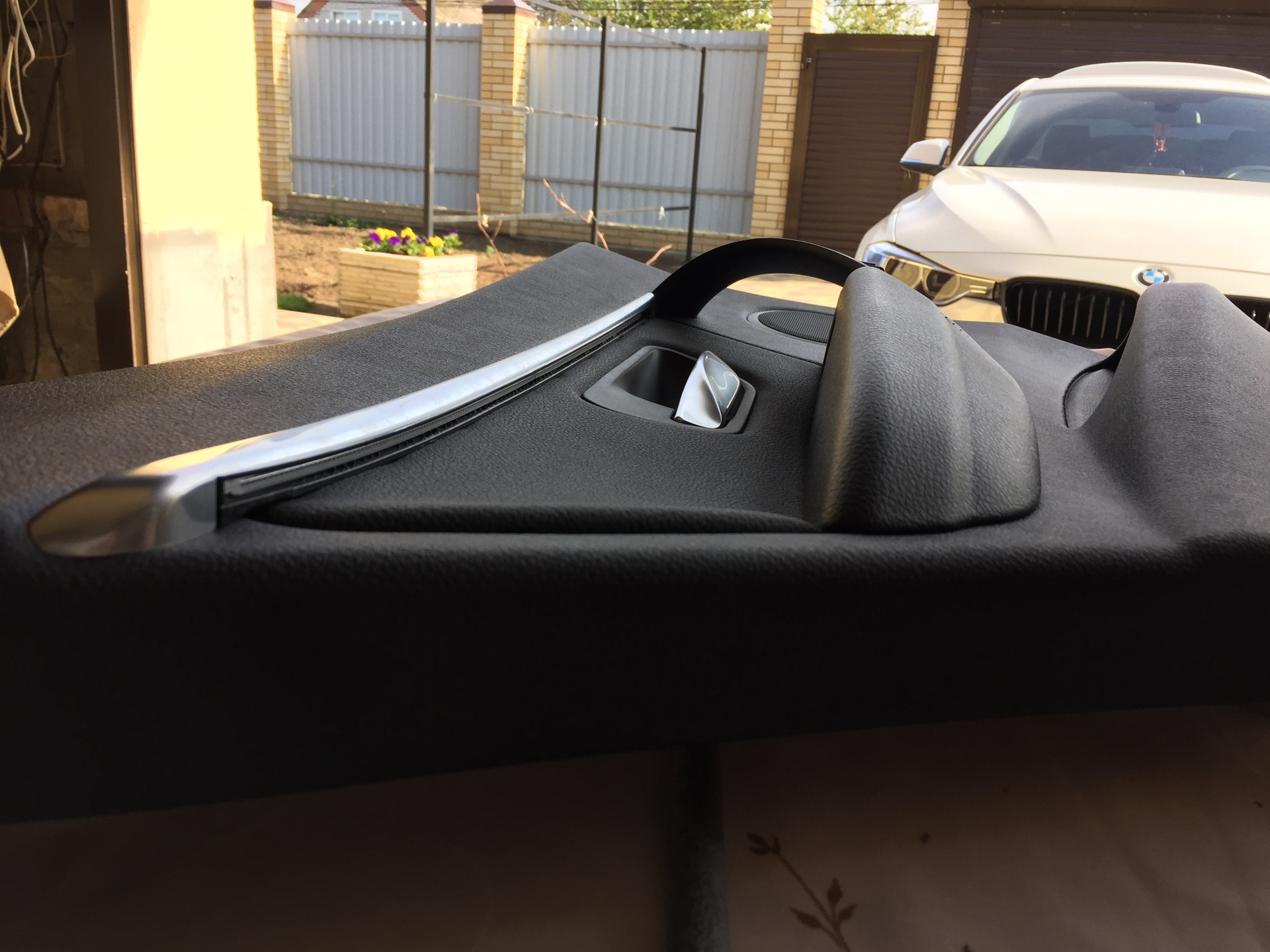

Планка на своем законном месте. Отличить от заводской будет очень сложно:

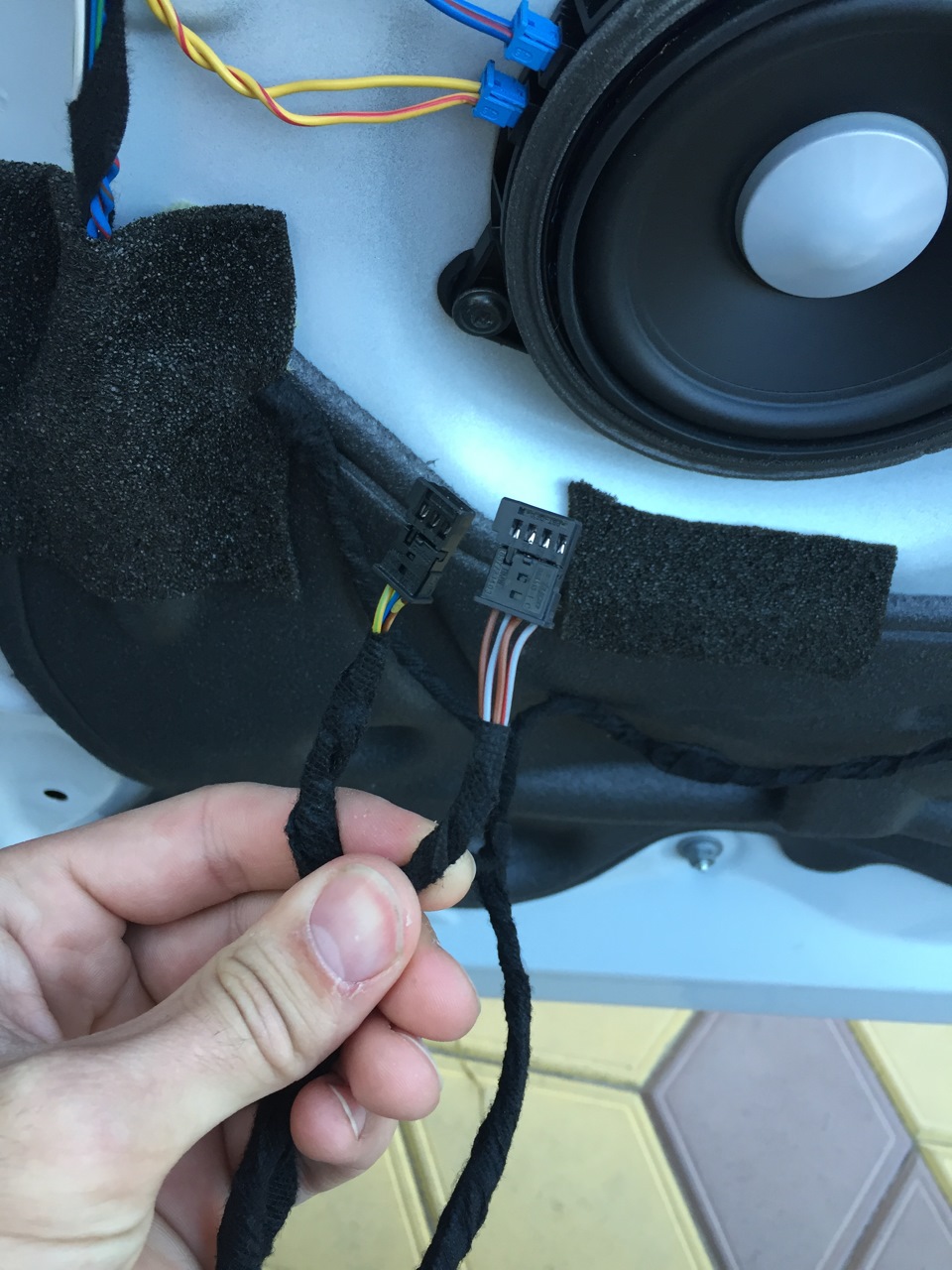

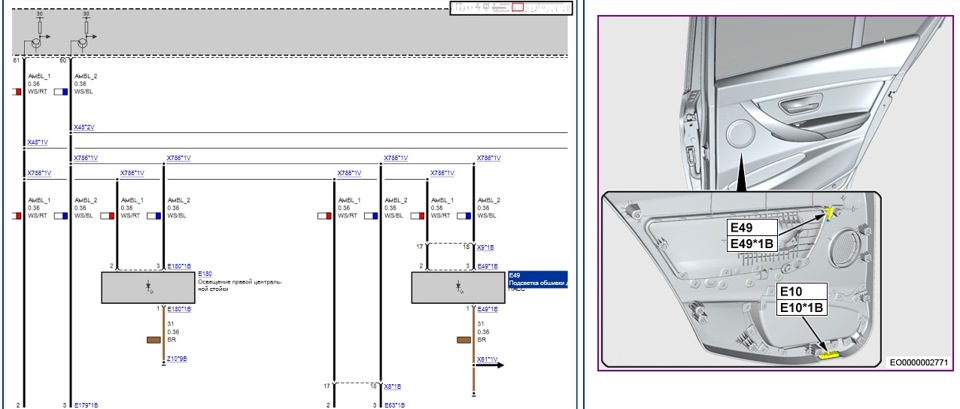

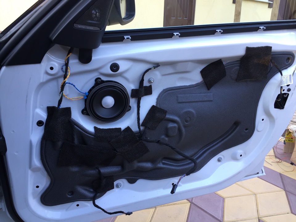

Заранее подготовленная проводка:

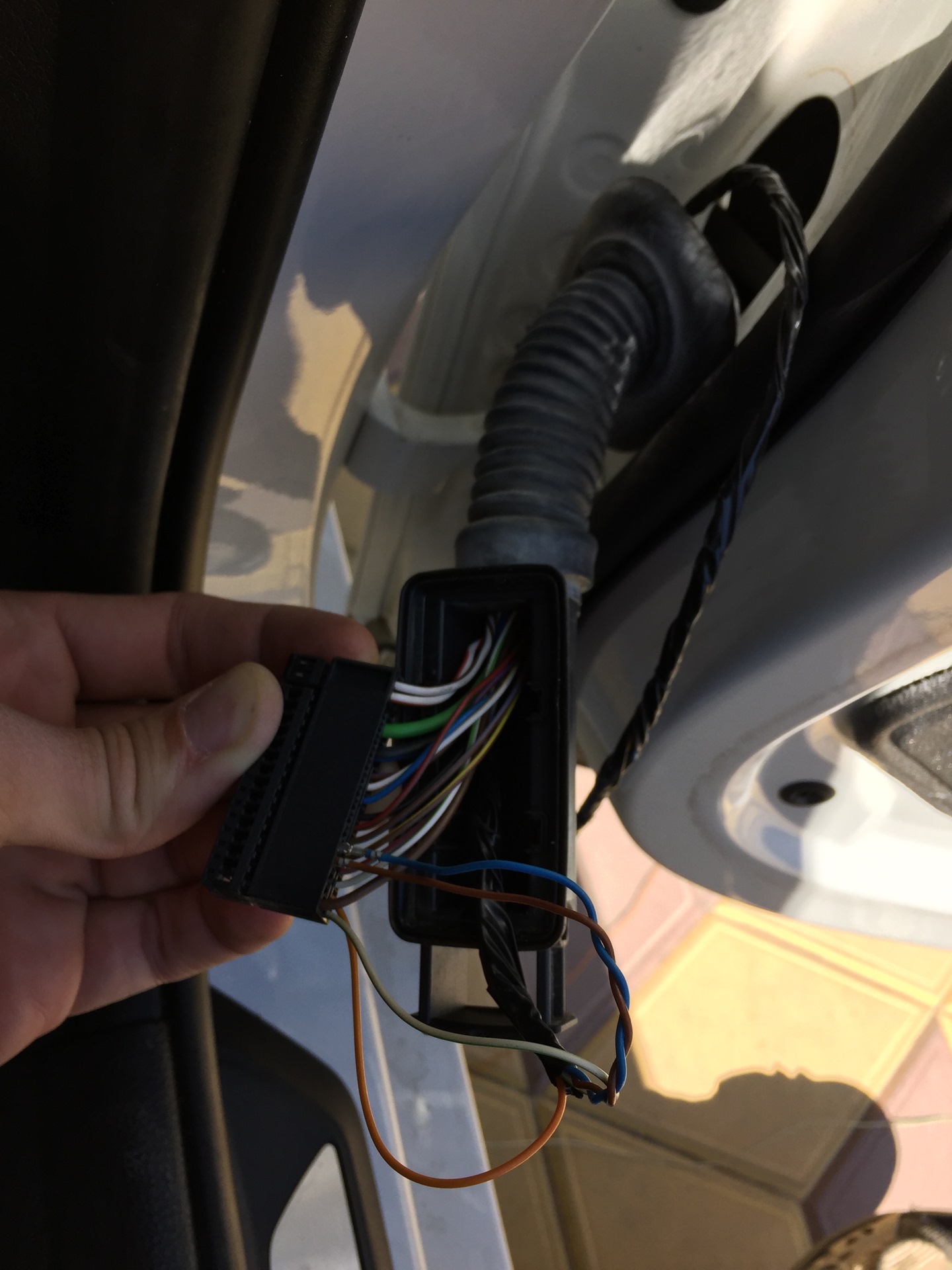

Подключения производятся непосредственно к блоку FEM:
Пинуем дверные разъемы:
Пины mqs:
"мама" — 61 13 13 93 724 — уличный разъем
"папа" — 61 13 1 393 723 — салонный разъем

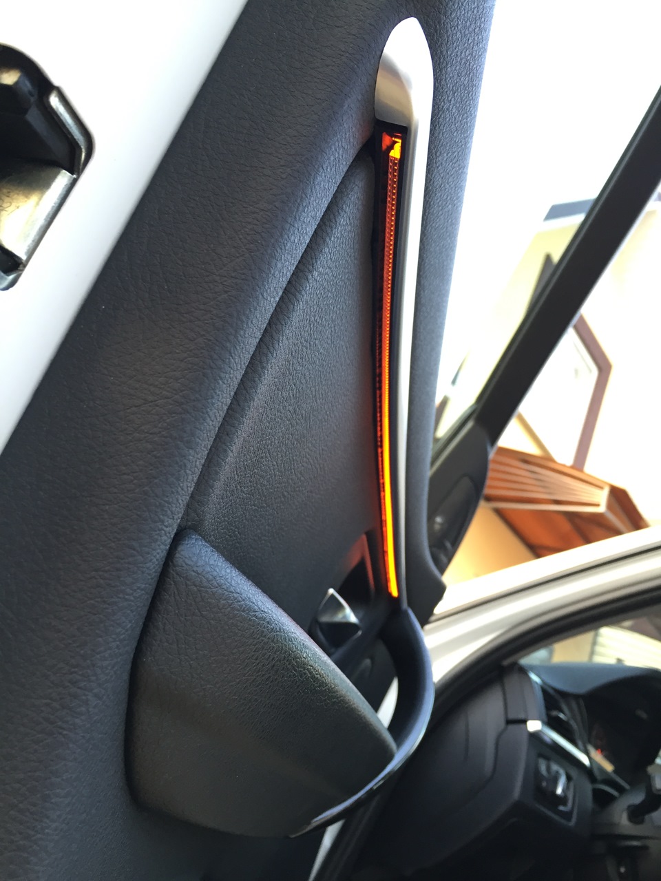

Собираем все на свои места:

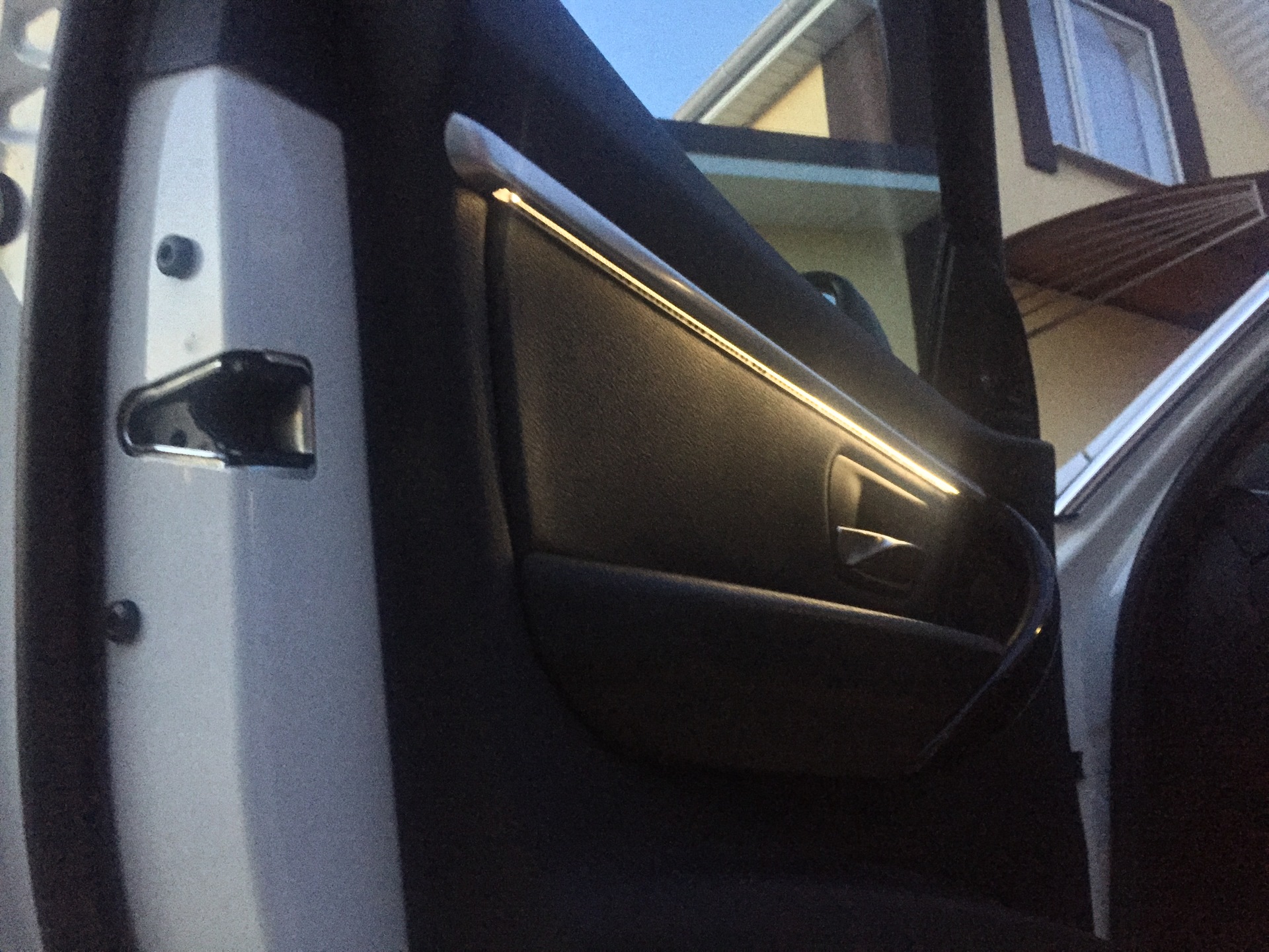

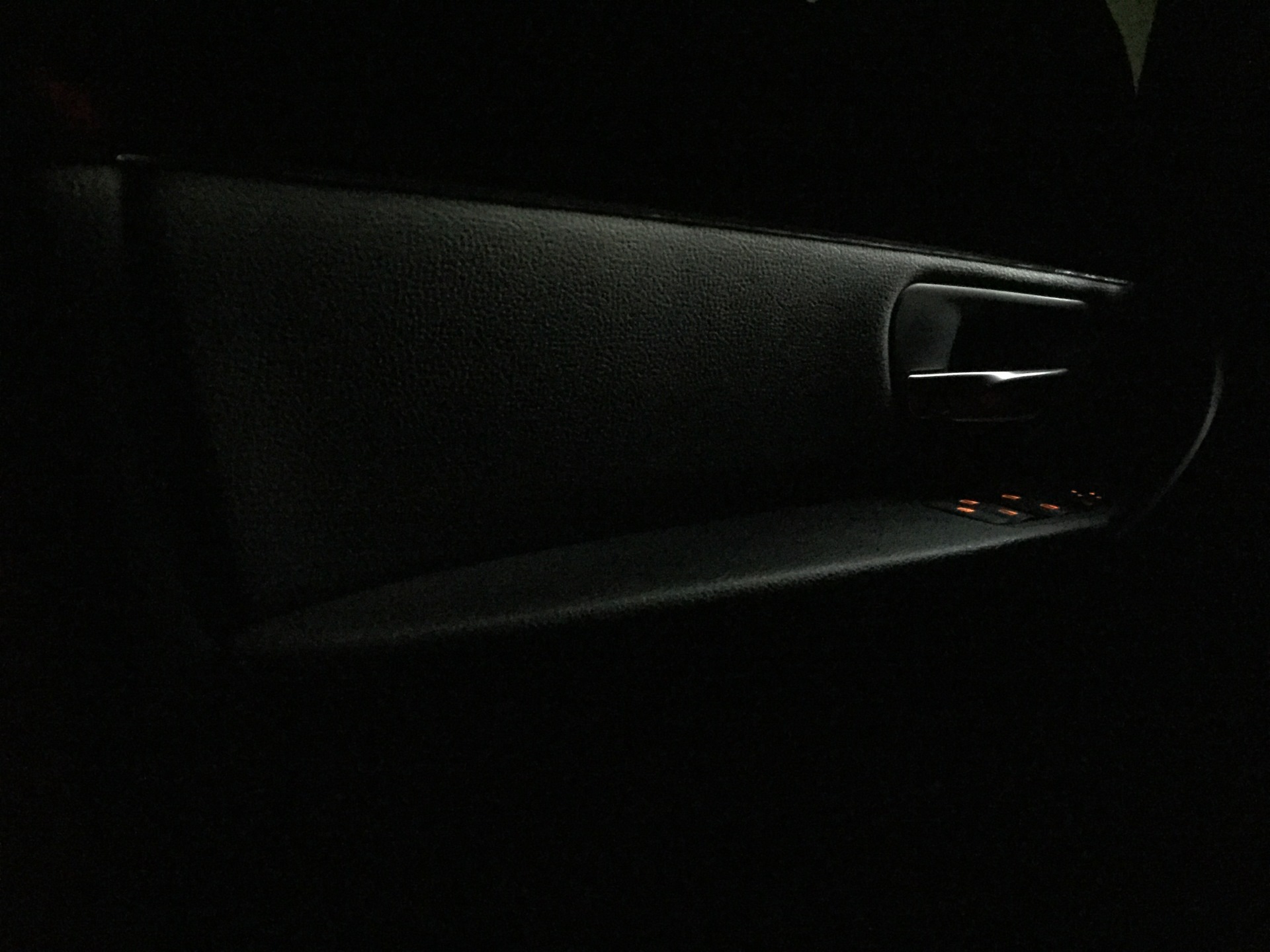

Подсветка в действии:

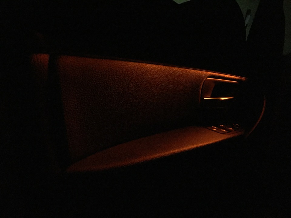

Пара ночных фото:

Фиксирующая скоба — 07 14 9 241 763 — нужно 32 штуки по 55 руб. за шт.

Итогом проделанной работы остался очень доволен! Они реально светят очень ярко. А сами планки добавили приятный вид салону.

По поводу подключения к блоку ФЕМ. Я правильно понимаю что все 4 двери подключаются к коннекторам ФЕМ 60 и 61?
А минус где брали?
Заранее спасибо!
Подключение к фему я уже не помню. А минусы можно брать в двери в общем жгуте
Ну я всего лишь такой вывод сделал судя по схеме которую вы привели, хотел лишь удостоверится что понял ее правильно

Да и лучше использовать инструмент типа дремель или аналогичные им.
Для тех кто будет ставить планки. Дам совет как я себе делал и сверлил. 1) сверлить нужно только с изнаночной стороны. 2) чтобы узнать где сверлить. Вставляем планку в щель (ничего резать не надо и сверлить с наружной стороны) с наружной стороны только у ножек кр пления вставляем осрое шило тонкое, чтобы понять где сверлить с обратной стороны под ножку 1 см гле-то таким образом делаются отверстия.
