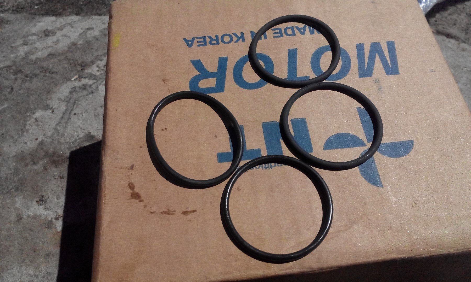

Конечно же были заменены уплотнительные колечки.

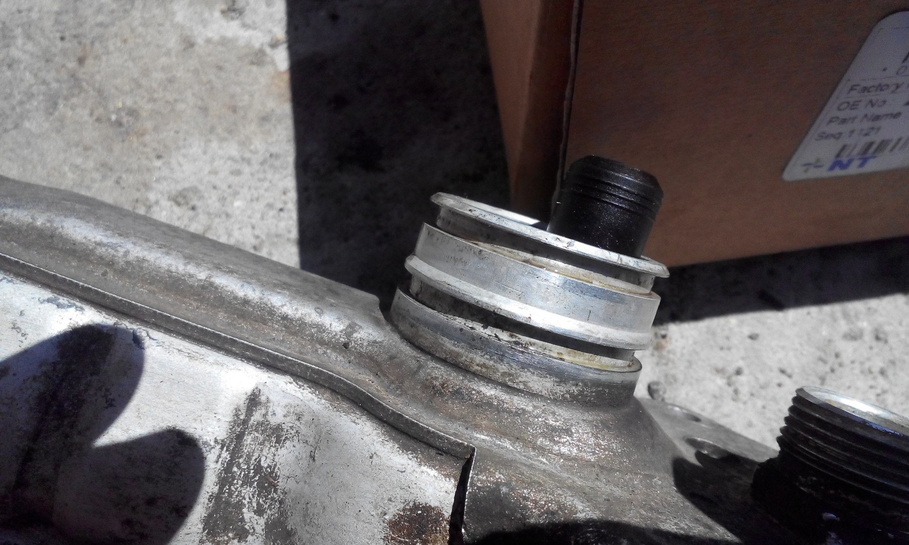

Трубки системы охлаждения так же получили новые кольца. Сфотографировать забыл. Номер колец 17211723943.

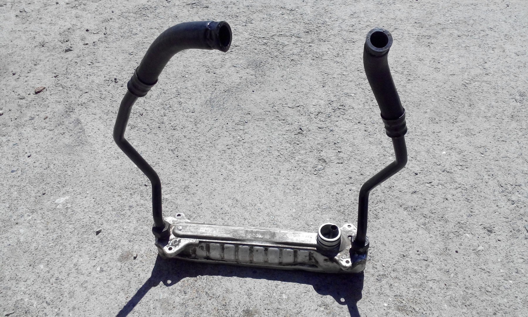

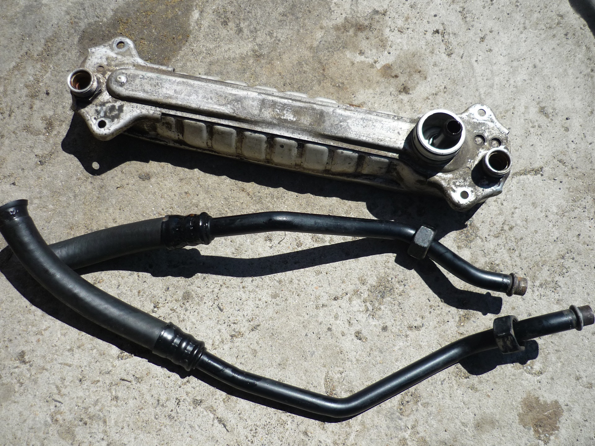

Общий вид конструкции с расположением трубок, как они будут на машине. Вот только установить из не получится — надо все таки ставить теплообменник отдельно от трубок. Но на машине со снятыми штанами сделать это не проблемно. Другое дело если гайки прикипели, как в моем случае. Сорвать не удалось, только сломали… Попытавшись быть осмотрительным, я смазал резьбы медно-графитовой смазкой.

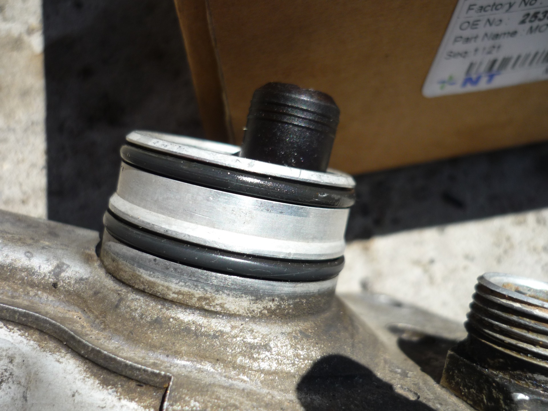

Осталось найти подходящие винты к уши крепления теплообменника, так как слизаные гнилые прикипевшие Тоrx t27 меня изрядно достали… Будут обычные 6-гранные. не вижу смысла тыкать везде и всюду эти жуткие головки. Даже туда, где есть место!

медная смазка маст хэв!
Намазал. Там коллектор менее чем в 3 см. Интересно не выгорает ли она? Но в любом случае хуже не будет, хотя бы закрутилось все легко! Я купил 2 тюбика Mannol медной и 2 тубуса (по 0.5 кг) простой графитовой
я весь крепеж системы охлаждения и выпуска на медную смазку собрал, посмотрим как пойдет, тоже уповаю на то, что не выгорит со шпилек выпускного коллектора
Я все мажу теперь медной.
