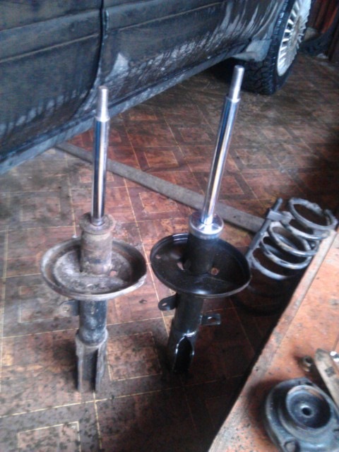

Давно лежали задние аморты, купленные еще зимой. Ждал тепла, но его не дождешься)))).

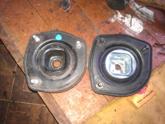

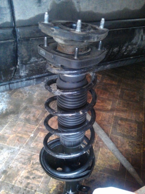

Опоры брал от Элантры XD, 55310-2D000 LH и 55320-2D000 RH ., так как они практически один в один. Отбойники RBI, пыльники ВАЗ 2108

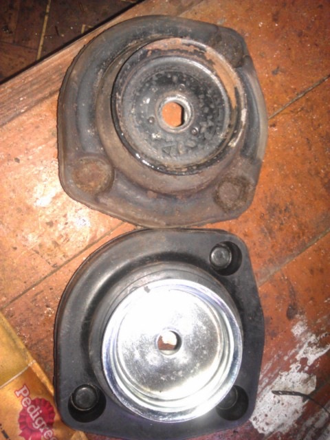

Опоры задние пришлось немного доработать напильником, так как отверстие для штока амортизатора немного меньше чем на родной а так один в один все. Лезла с трудом, в кузов, но видимо новая просто. Ну на ТСМ клабе человек катается с такими, при чем в ралли участвует.
На самом деле не знаю зачем их менять, опоры задние, так как подшипника в них нет, и если резина целая, то думаю можно оставить. Но коли купил пущай стоят.

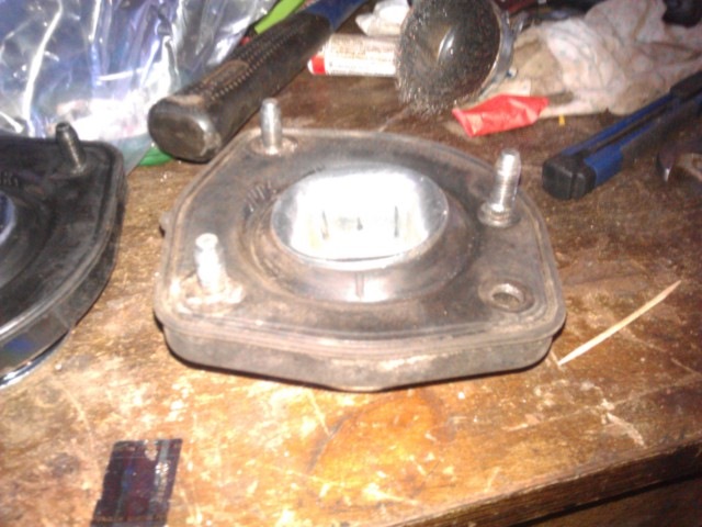

При установке опор от элантры все же стоит немного подработать напильником места куда вставляются болты опоры. Там милиметры буквально. И внимательно смотрите на опоры. У меня на одной болт провернулся. Слава богу я косанул при заказе и у меня была вторая правая…

Да не опускал авто еще, висит на домкрате. Опоры такие же, не изменится.
