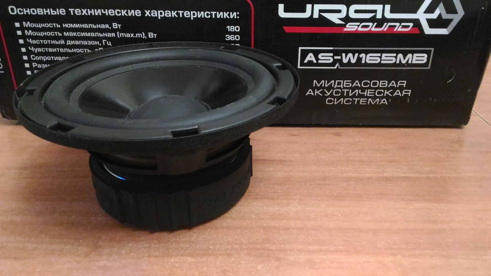

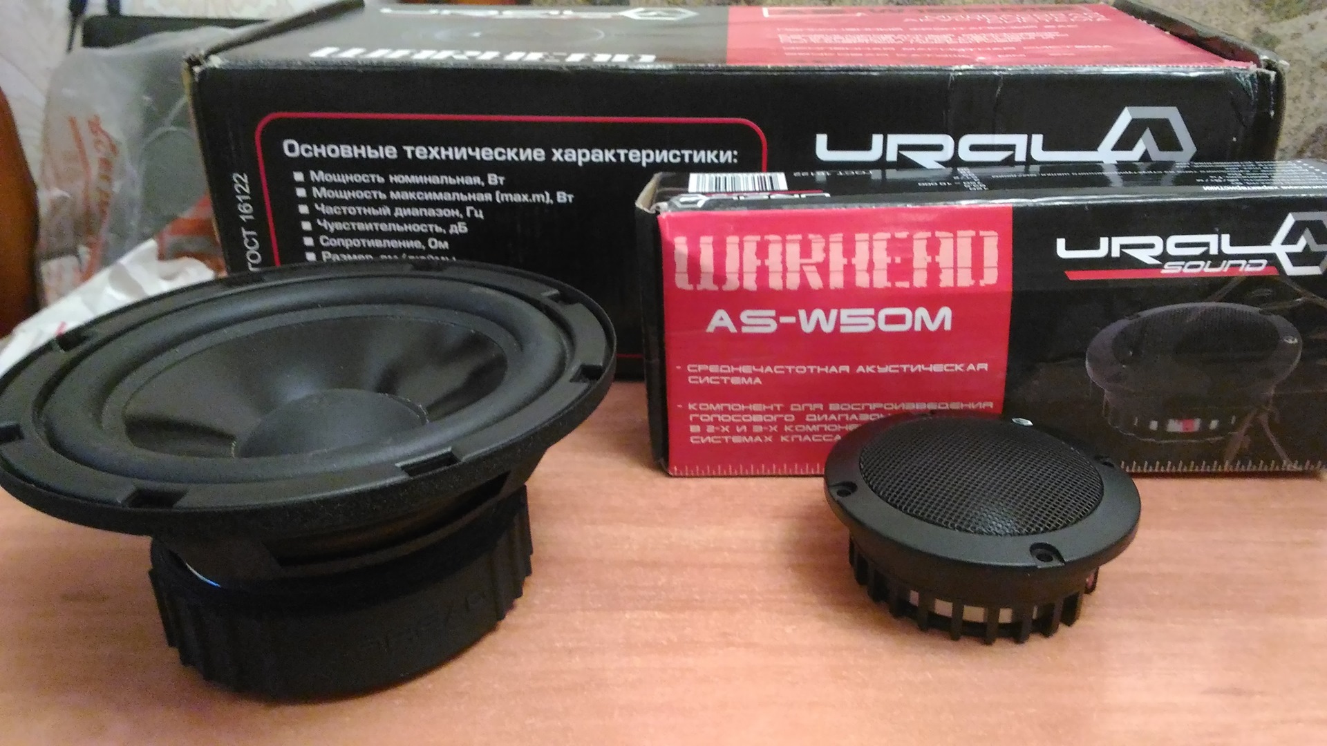

Для моего построения выбрал акустику от отечественного производителя — URAL.

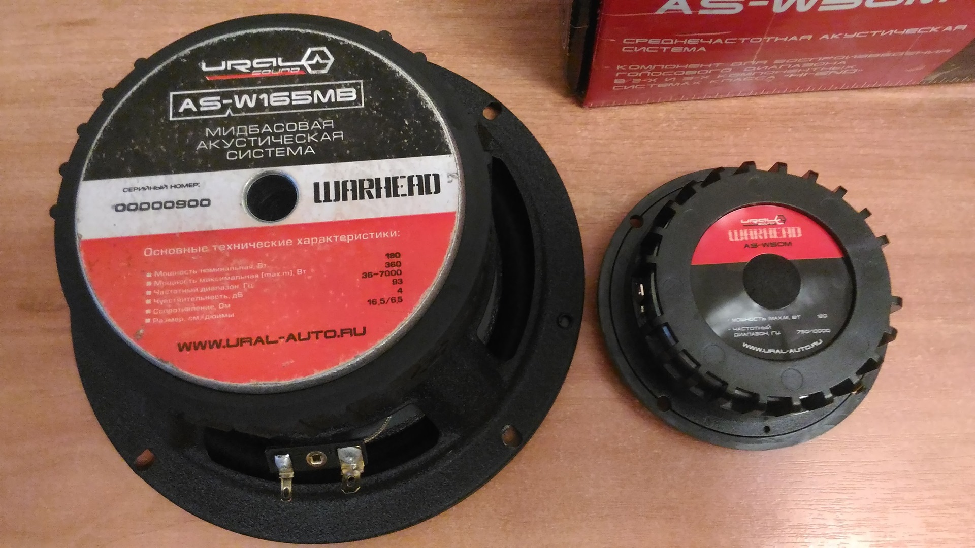

На данный момент были куплены НЧ и СЧ динамики.
ссыль на производителя — URAL AS-W165MB
ссыль на производителя — URAL (Урал) AS-W50M

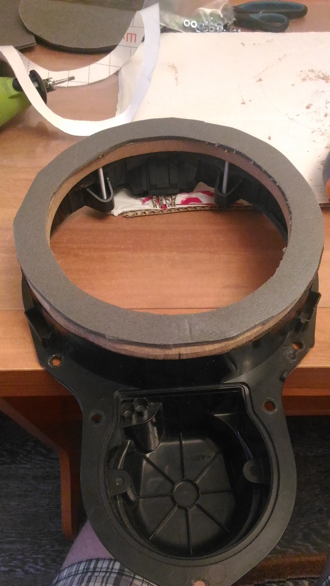

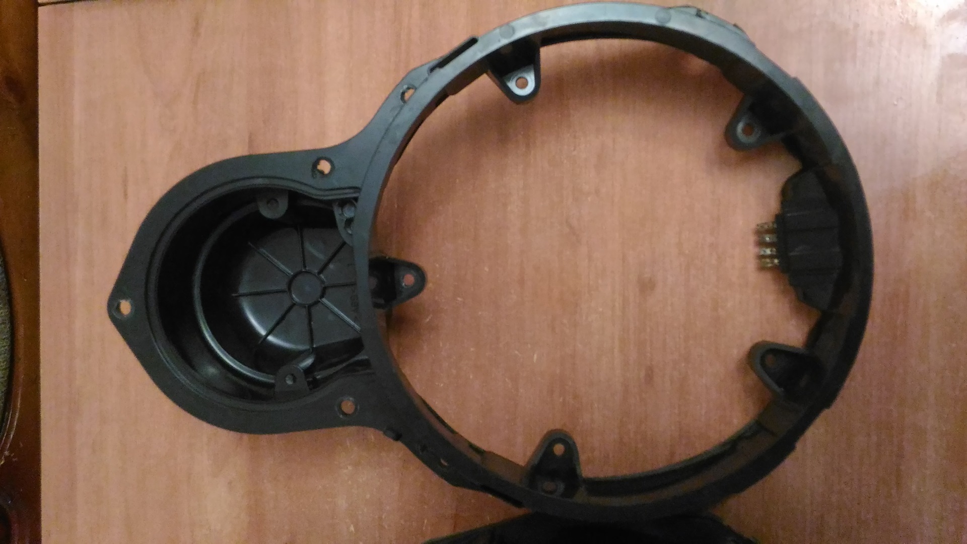

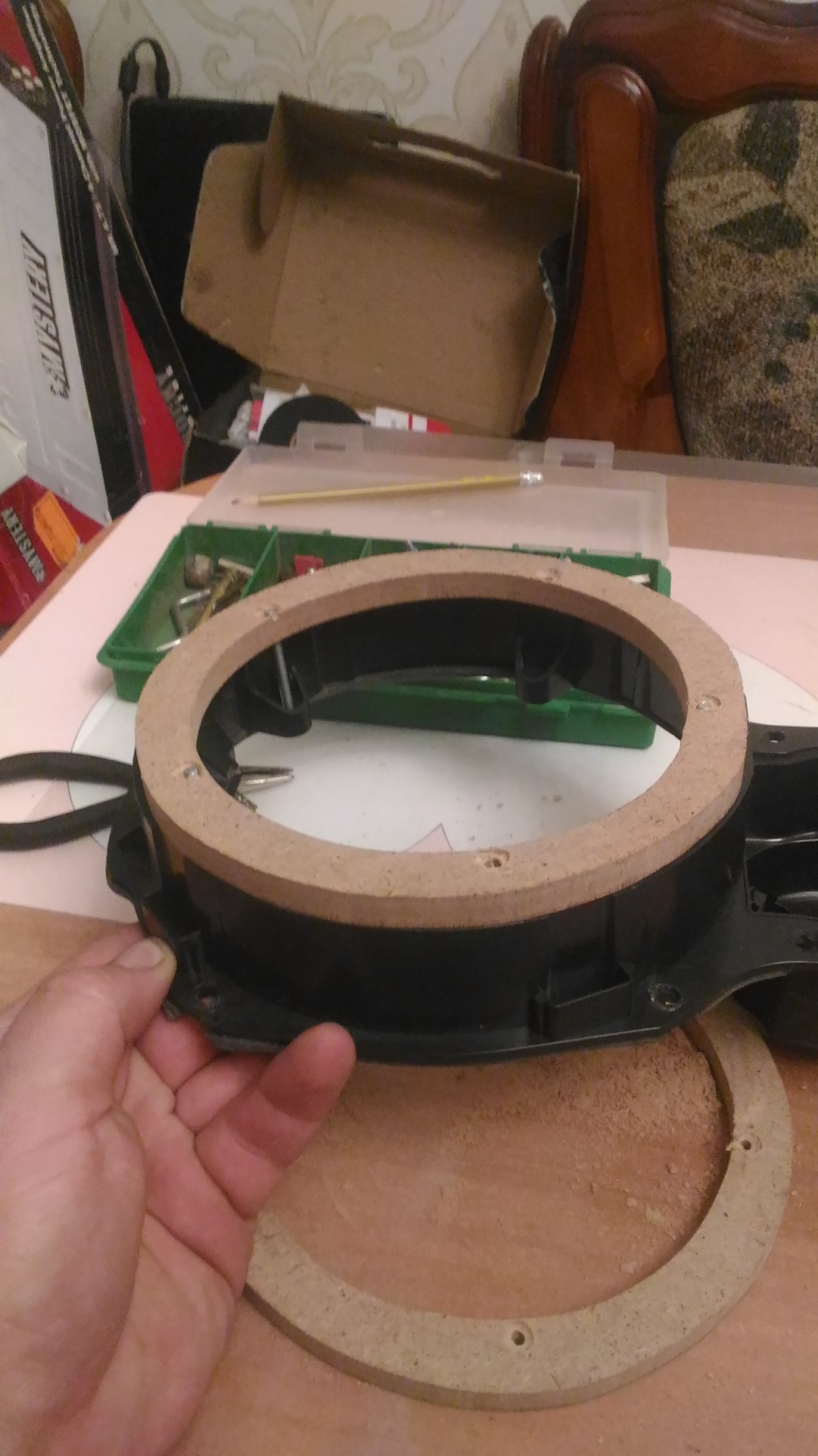

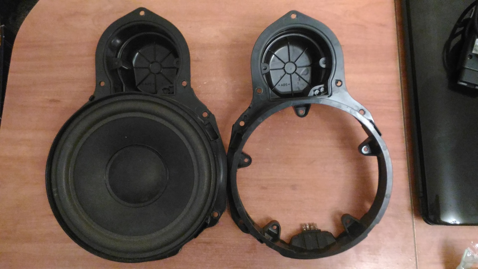

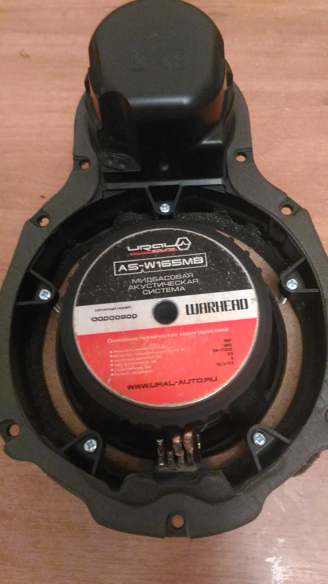

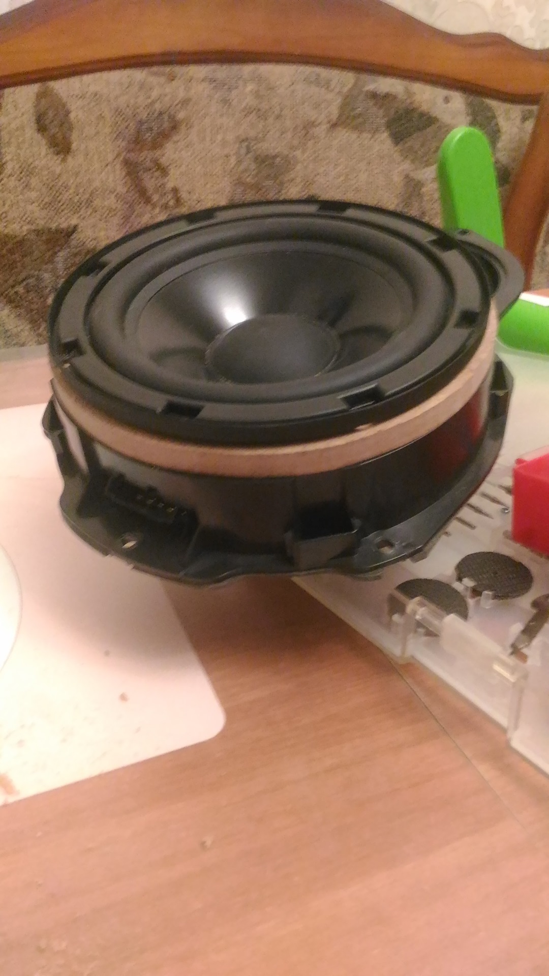

Далее были взяты корпуса штатных передних НЧ динамиков. Выкрутил сами динамики и далее стал подготавливать корпуса под установку уже инсталируемых УРАЛОВ :).

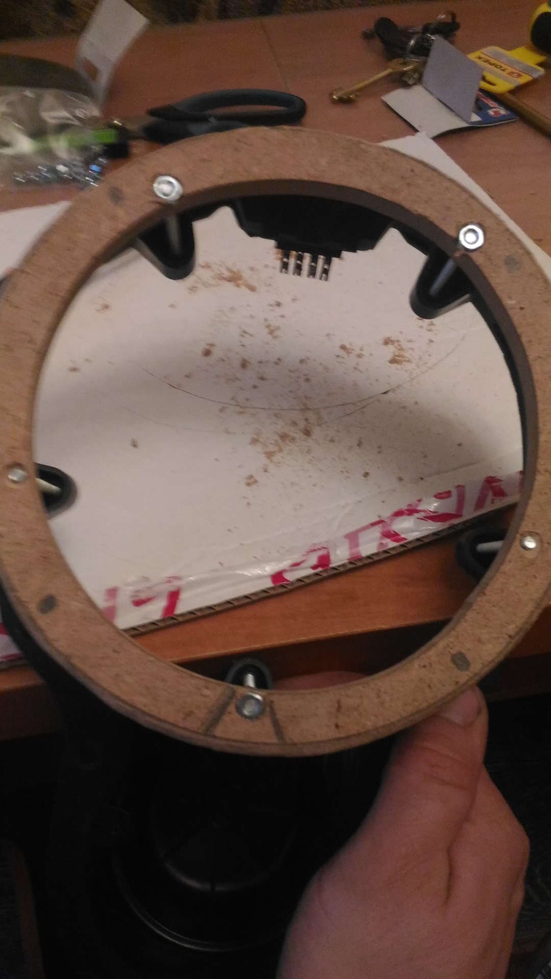

Для этого купил проставки из толстого ДВП толщиной 10мм, как высота штатного НЧ динамика от которого избавились.
Проставки прикрутил через винты 4*40 в родные уши.

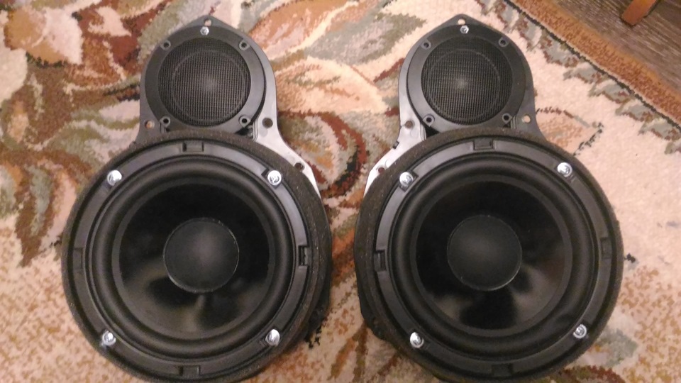

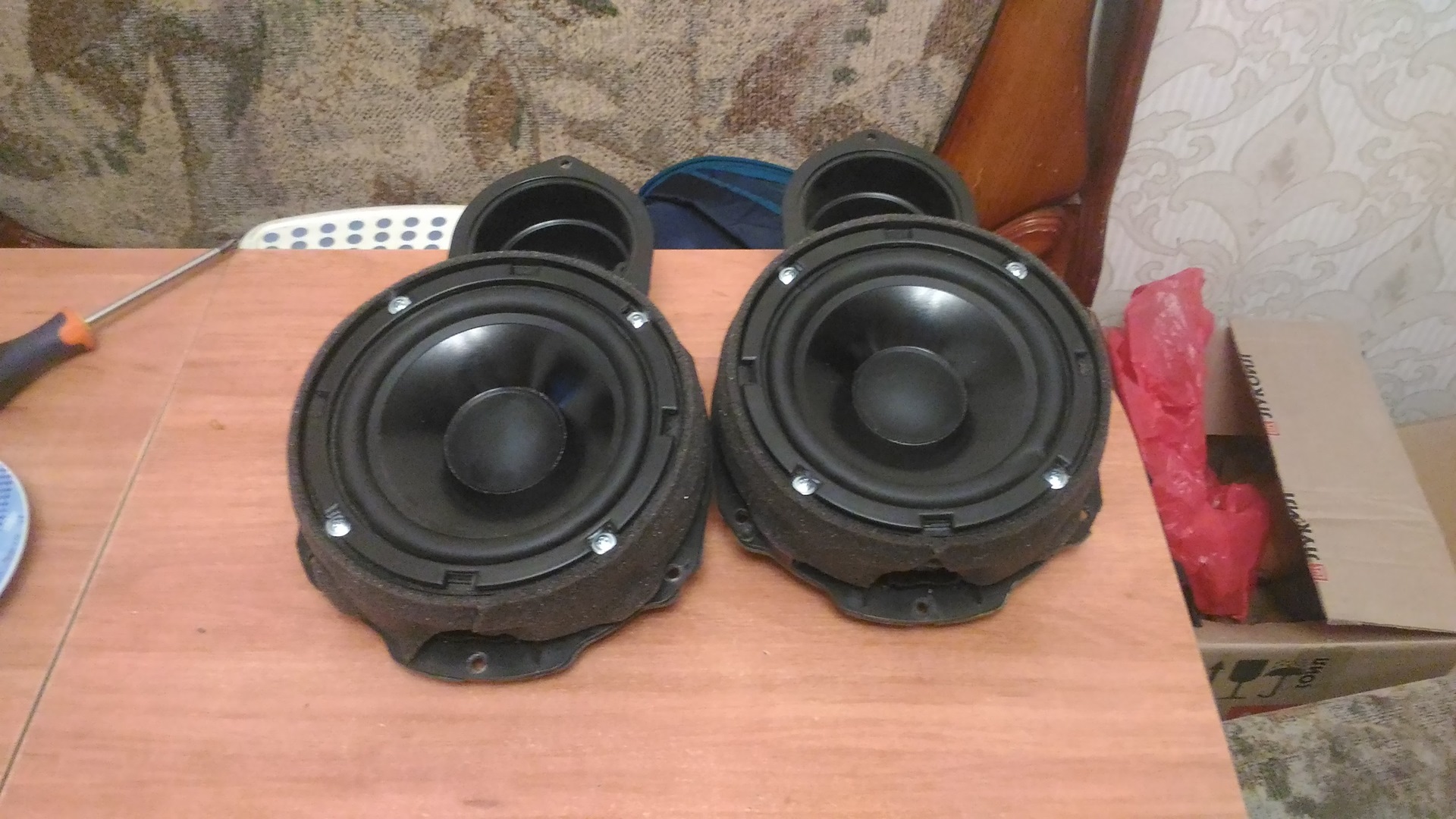

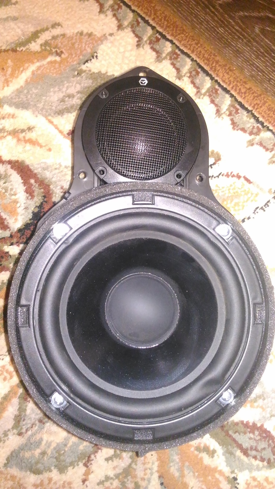

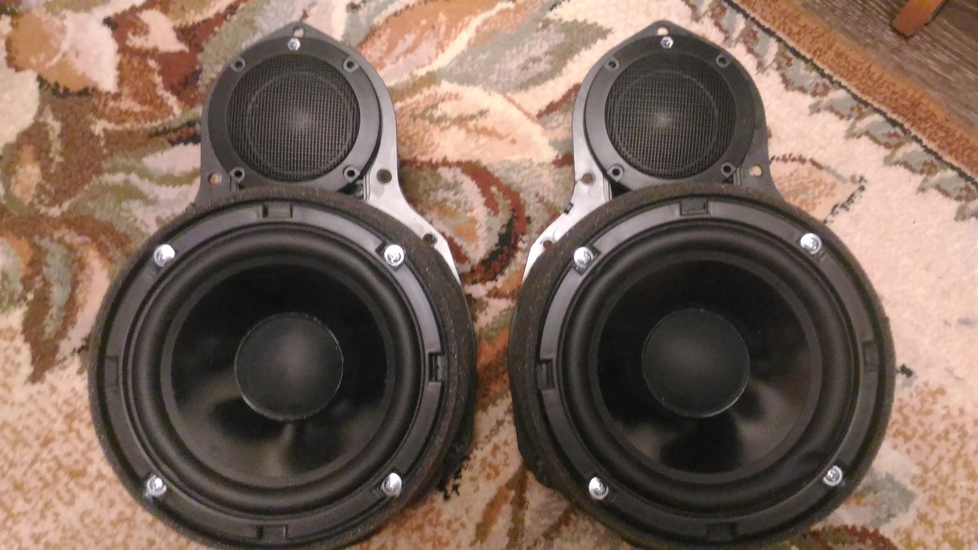

Затем закрепил СЧ динамики в корпус и получился следующий комплект
В выходные попробую установить в авто. И нужно будет что то думать с тылом и пищалками :)
Думаю что возьму того же производителя — что нить из этих, что более подходит по габаритам — тынц

Серега а где брал корпуса штатных динамиков на перед?
да достались с дверьми :) я их и переделывал. Мои штатные были без выштамповок под СЧ
Ну вот я и смотрю!
Мои штатные тоже без выштамповок под СЧ.
Подвесы сильно перекрутило, надо было НЧ динамики не саморезами притягивать, а сначала кольцо на вю плоскость накинуть, прижим был бы более ровный.
Скажи пожалуйста, сильно ли заметна привязка к ближнему СЧ динамику?
т.е. вопрос ставить его или нет?
Ставить однозначно придется, иначе не будет СЧ диапазона)) Вопрос только ставить купольник или диффузорник)) У купольников сильная привязка к ближнему динамику идет, учитывая что они стоят на значительном расстоянии от твитера

Только сеточку с СЧ надо бы снять:) .Звук будет через две сетки проходить
сеточку срезать придется, т.к. корпус паяный. и тогда встанет задача за что крепить сам динамик
