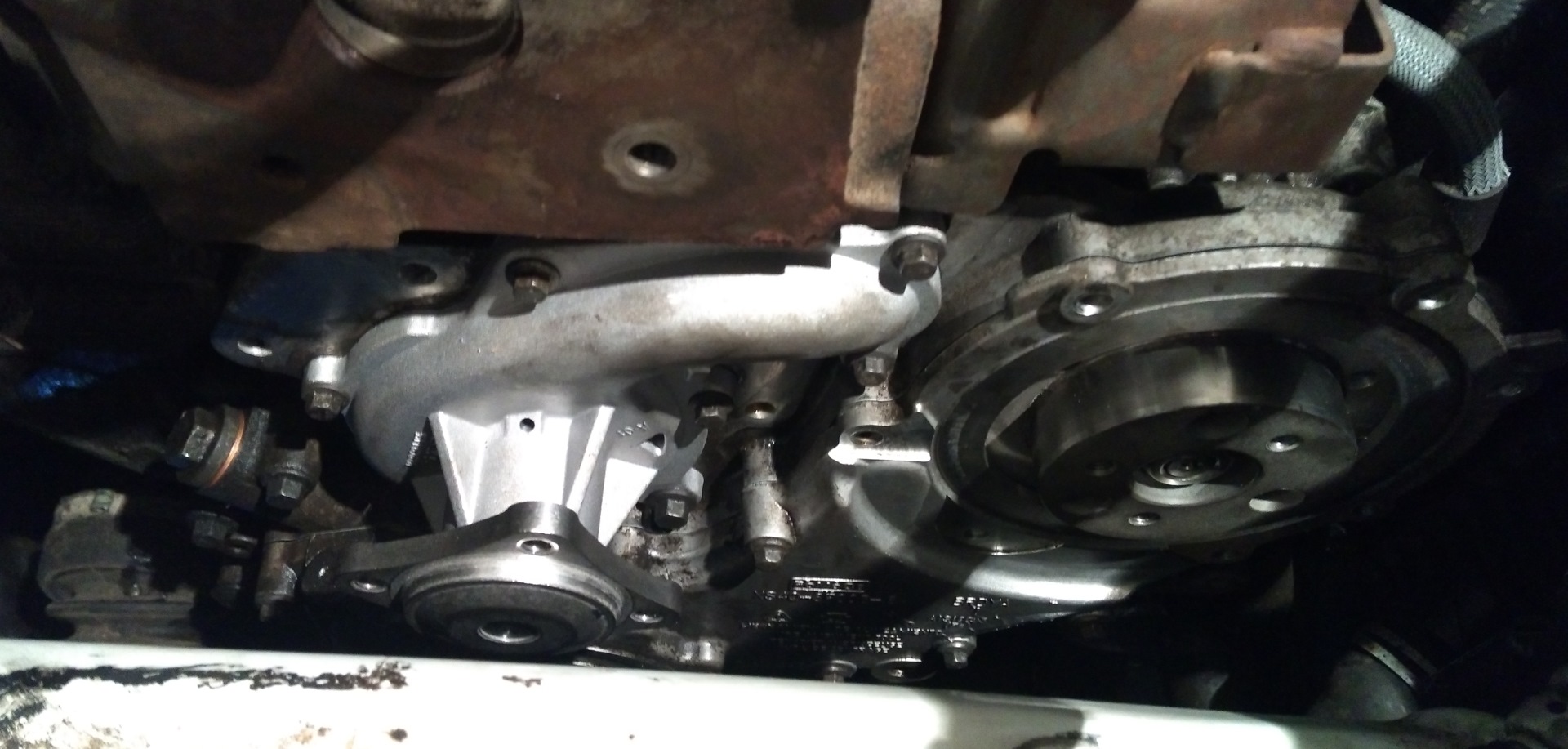

Т.к. пробег уже без малого 150к, то было решено заменить и помпу. А потому помпу также демонтируем
На этом этапе у нас сливается порядка 4-5л охлаждающей жидкости. Поэтому под низ двигателя лучше заблаговременно подставить емкость.
Помпа не имела люфтов, но уже закусывала в определенной позиции.
Новая помпа была выбрана SKF VKPC84416. Идет в комплекте с прокладкой.

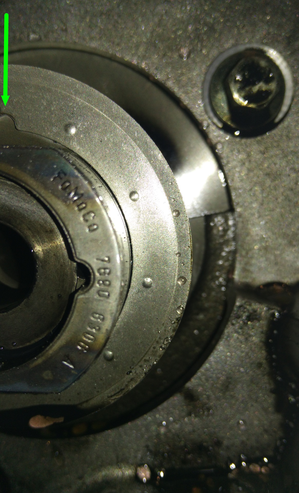

Памятуя о метках ГРМ, снимаем крышку корпуса кассеты ГРМ, и видим метку всех меток ))))
По сути это единственная привязка меток на шестернях к корпусу двигателя.

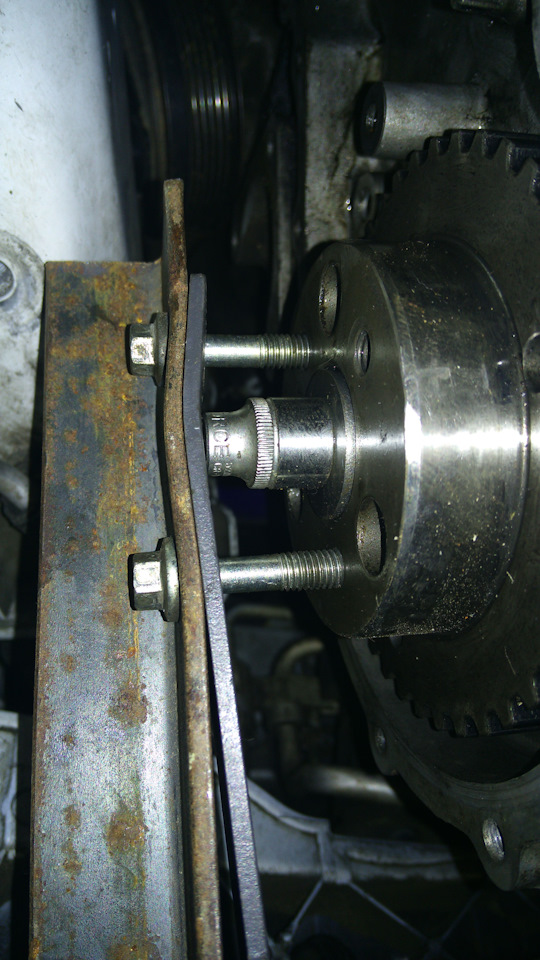

Как мы помним РВ, КВ и маховик у нас на данном этапе не имеют возможности вращаться, а вот ТНВД эту возможность получит при демонтаже кассеты ГРМ.
Поэтому эта метка является самой важной.

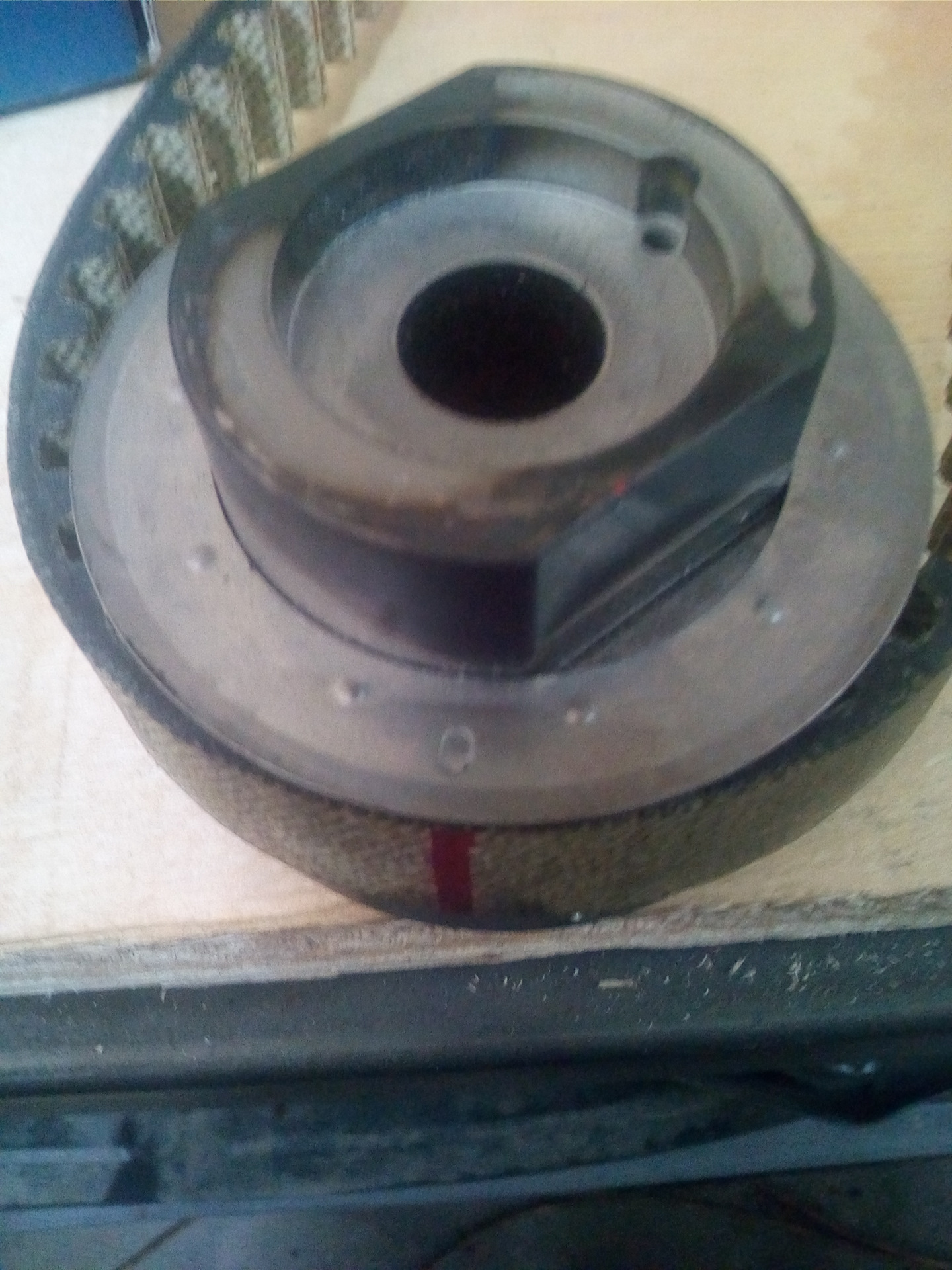

Метка на шестерне КВ ремня-кассеты ГРМ так же присутствует.
После этого демонтируем гидравлический натяжитель ремня ГРМ и, непосредственно, нижний ремень ГРМ.

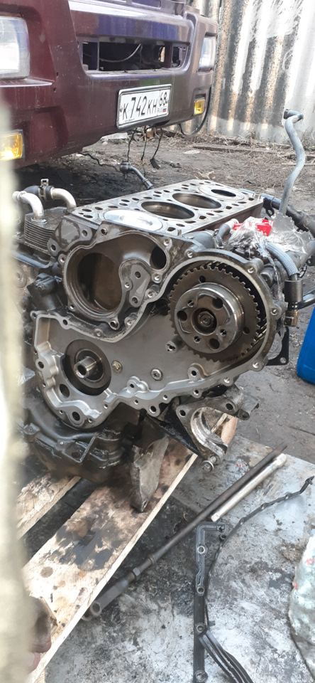

Крышка корпуса кассеты ГРМ является одновременно и масляным насосом.
Перед установкой ее также необходимо отдефектовать.
Далее устанавливаем нижний ремень ГРМ (кассету) с учетом известных меток.
И можно устанавливать крышку с новой прокладкой масляного насоса.

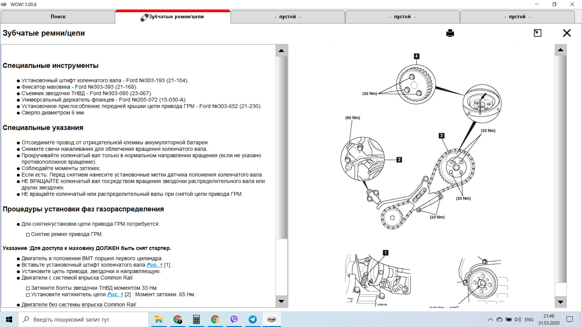

Всем привет помогите разобраться с цепью. Ситуация такая — решил заменить цепь снял старую касету с цепью и заказал новую, но новая пришла в разобраном виде. Как мне собрать касету чтоб метки правильно стали — уже перелопатил весь интернет и ничего, установил Автодату, но и там информации 0.
Привет! Разобрались? Как поставили? Такая же проблема!
Взял комплект цепи BGA TC2320FK. На цепях нет меток. Как их правильно выставить? То есть какое количество звеньев должно быть между метками на шестернях на короткой ветви, где нет натяжителя?
А в каких моторах 1.8 внизу стоит цепь?
До 2008 года

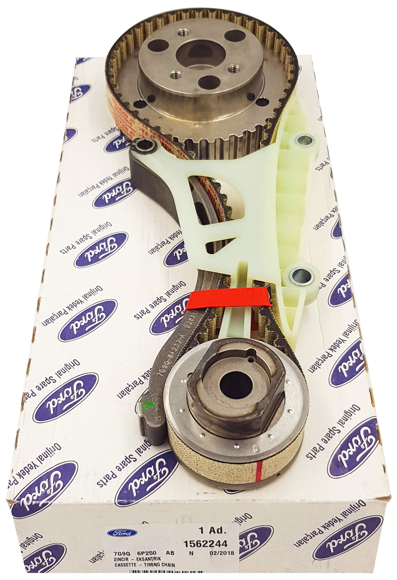

Доброго времени.
Смотрю эту кассету -1562244
Вижу есть турецкий Отосан который продает под этим номером.
И оригинал FoMoCo
Разница в цене в разы.
Можно ли сравнивать эти две позиции?
Приветствую!
Ставил и то, и другое
Внутри практически идентичный набор. Отличие только в том, что в белой оригинальной коробке идет резиновое кольцо на болт КВ. Вопрос только зачем, если сам же Ford предписывает данный болт под замену ;)
Разницы в цене, кстати, не замечал по цвету коробки
Добрый день.
Разница в цене в разы.(на Украине)
Отосан это не оригинал и как говорят качество не блещет.
Ford в Европе не торгует им.
Вот и хотел уточнить -есть ли нарекания на Отосан.
Сколько народу приезжало, то комплекты оригинала и Отосана были 50/50
У всех всё гладко после замены
Может это надумано и из разряда предубеждений? ;)
Почему Ford не торгует им?Какая-то причина должна же быть.
Я вообще не понимаю почему Отосан продает под каталожным номером Ford.

Инфа не верная. Это не метка на шестерне кв. Вот метка . а то что на фото в записи не метка. На нее метка на ремне не попадает
А ты зачем метку на ремне так сильно подвинул от заводской установки? )))))
Не нравилась она мне там. Начертил другую)))
При таком подходе любая инфа, отличная от твоей, в корне неверная )))))

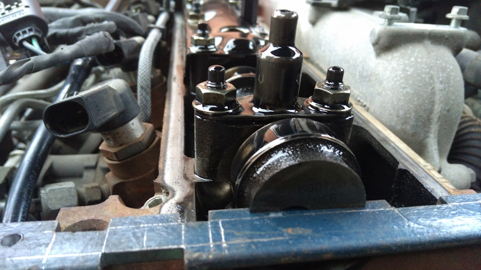

Подскажите как выставить метки на ТНВД!фокус 1, ВП 30 насос
Все аналогично.
Для выставления ТНВД есть отверстие. Можно сверлом застопорить.

Подскажите, с кассетой нижнего ремня идет два резиновых кольца. Они на КВ до и после шестерни ставятся?
И еще, шестерни в неплохом состоянии остаются, износа не видно. Их все меняют?
:) даже два положили?
Не знаю для чего они, и не знаю никого, кто бы знал )))
При этом с кассетой в белой коробке кольцо идёт, а в коробке цвета картона — нет. Так что …
Кассета достается как есть и ставится. После установки срезается стягивающая резинка

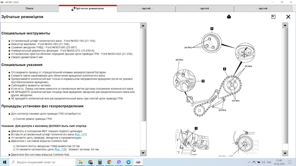

Спасибо! Мотор этот купил взамен HCPA на транзит коннект. Сегодня мотор забрал. Ремень грм ослаблен. Попробывал его подтянуть и руками покрутить за шкив. Чувствую, что упирается. Видать при ослаблении грм убежал распредвал. Как теперь подогнать.Крышку клаппанную завтра сниму и увижу все. А вот коленвал как подогнать
В заметке описано же: стопор колена.
Либо через отверстие свечи классически
Я боюсь, что клапана не дадут покрутить колено на полный оборот.
Конечно не дадут
Не выдержал, пошел проверил. Метка на шкиве ТНВД смотрит на 12 часов. И тут же упирается. Скорее всего распредвал убежал на пол зубчика. Завтра сниму крышку и проверю. Спасибо.
Там до упора чуть ли не 45° в одну сторону можно провернуть ЕМНИП
ну главное колено стоит где надо, а распредвал я попробую подогнать подкручивая шкивами.

После замены кассеты Грм вы заменили на цепь?Фиксаторы нужно другие какие то или как?И почему решили перейти на цепь?
Фиксаторы все те же
Нужна только ступица на насос и свой гидронатяжитель

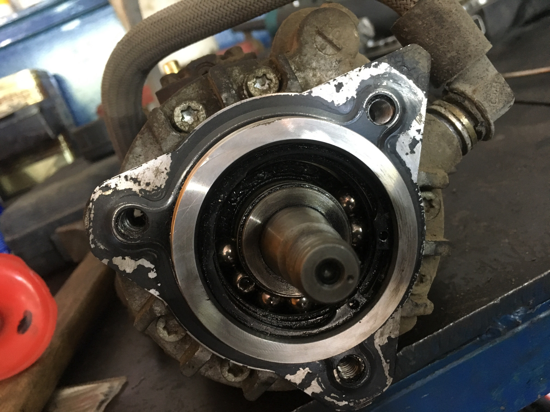

Не сталкивался с заменой подшипника?
Тнвд
У клиента рассыпался
Привет
Фланец легко разбирается прессом
Подшипник подбирается по размерам.
И, ЕМНИП, его марка написана на пыльнике
СПАСИБО)ВСЕ ОТЛИЧНО ЗАМЕНИЛОСЬ
Здравствуйте, подскажите метка на шкиве ТНВД и корпусе прям совпадают или на зуб или пол зуба смещены должны быть?
Здравствуйте!
Я делаю чтоб совпадали.
В теории для CR это необязательно

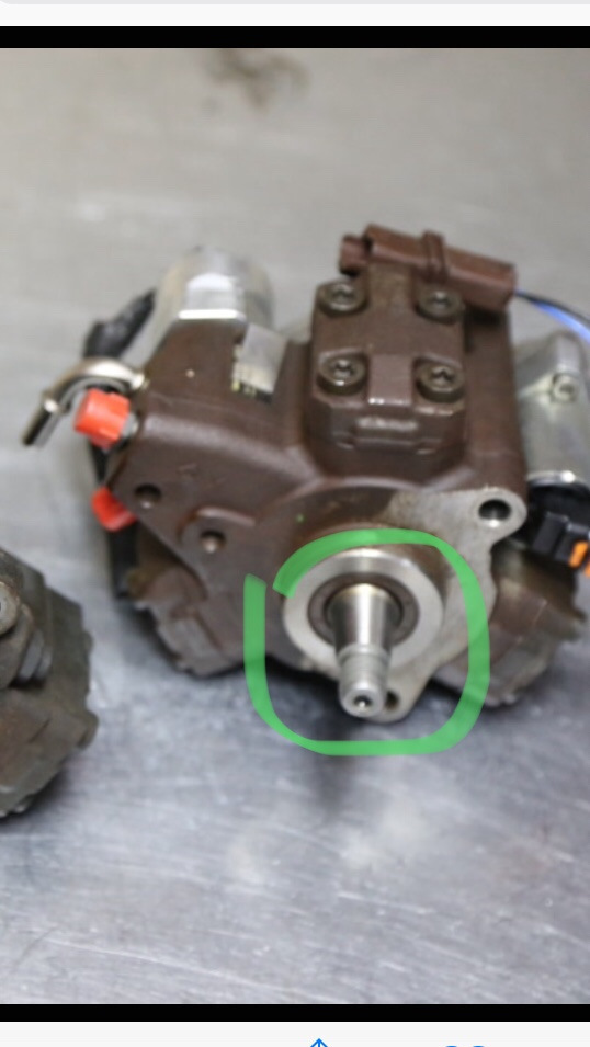

Здравствуйте. Скажите а если в процессе зборки якорь ТНВД провернется, грозит ли ето чём-то или же на системе Comon-Reil ето нестрашно?
Здоровеньки.
Что есть якорь?
Sorry незнаю как правильно называется ета штука
Вал.
Там с торца вала метка есть. Ее необходимо совместить с ВМТ
Благодарочка
kozzy
Вал.
а если, как спросил Маrin21, в процесе сборки вал всё же провернётся чревато последствиями…))? или ничего страшного тупо выставляем по меткам и собираем?)
для Common Rail не принципиально
но я выставляю

Ремень привода распределительного вала
Через каждые 150 000 км/10 лет — Заменить (LTS 21 304 9)
Цепь / ремень привода топливного насоса
Через каждые 150 000 км/10 лет — Заменить (LTS 21 304 9 и 21 306 5)

Помпу откручивать не нужно при замене ГРМ

день добрый, а как шкив тнвд снимали? я гайку открутил а дальше что делать? подскажите

Подскажите пожалуйста а на распредвалу где метка а то я ролик снял а метку не найти теперь и не отметем не где
Со стороны топливного фильтра на РВ есть паз, в который вставляется стопор РВ. Этот паз и служит меткой. Стопор входит только в определенном положении РВ
Не могу демонтировать шкив топливного насоса из кассеты. как вы его сняли с вала топливного насоса?
У него посадка на конус. Можно съемником трехлапым. Можно монтировкой в качестве рычага банально, но умеривая силушку ;)
Как спозиционировать вал тнвд после снятия шкива с метками? после снятия он не провернется ?
На валу ТНВД есть метка с торца.
Фото в следующей заметке есть вроде
Момент затяжки выше указан
По фото точка на валу с меткой не совпадает немного или это не так?
Фото что было для примера. Не финальное
Должно совпадать все.
Кассету собираешь, натяжитель ставишь, потом затянешь гайку ТНВД. Метка не уходит при этом
понял спасибо

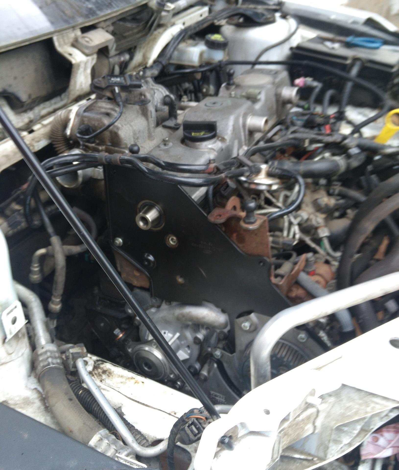

У вас на фото легкий доступ к болту натяжителя кассеты с ремнем. У меня его открутить мешает насос гидроусилителя руля и кронштейн ролика поликлинового ремня. Вы их снимали? или у Вас немного по-другому чем у меня… у меня мотор duratorq 1.8 дизель FGT, 2008 сентябрь
Натяжитель поликлинового ремня будет мешать и на 1,8 TDci. Его снимал.

Вот как определить, у меня кассета с ремнем или цепью?
А VIN что говорит?
Цепь, от этого и разногласие.
Уверен?
Инфа из elcats: с 10.01.2008 по 29.07.2011 Focus 2008 — Кассета с ремнем
Цепь ставилась до 2008, а у тебя машина 2010
SergKo986
до 2008г была цепь а после ремень

А кассету обязательно покупать для замены или можно только ремень и роллики какие-то купить?я просто что-то запутался, покупка одного ремня ГРМ с ролликом идет как верхний ремень, а кассета вниз идет?
Совершенно верно. Наверх идет комплект ремня ГРМ с роликом, а вниз идет кассета.
Кассета только в сборе, к сожалению.
Перечень необходимых запчастей:
1. Ford 1562244 — Кассета ГРМ
2. Ina 530 0142 10 — Ремень ГРМ (верхний)
3. Ford 1207619 — Сальник распредвала
4. Ford 1198045 — Сальник коленвала передний
5. Ford 1810619 — Уплотнение топливного насоса)
6. Ford 1113202 — Прокладка маслянного насоса
7. Ford 1139286 — Болт шкива коленвала
8. Febi 24383 — Гайка крепления опоры двигателя
9. SKF VKPC84416 — Насос водяной с уплотнением
10. Payen JM5016 — Прокладка клапанной крышки
11. Elring 128503 — Уплотнение гидронатяжителя

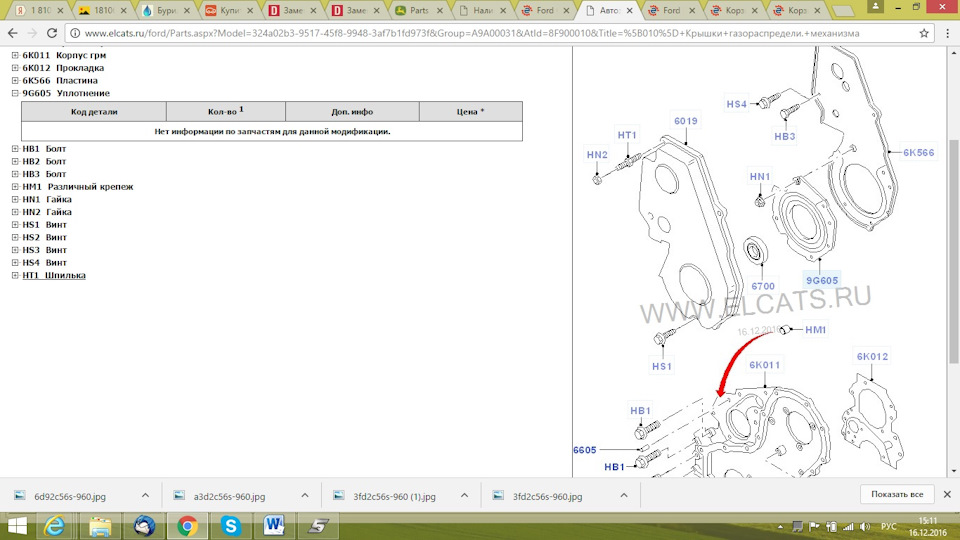

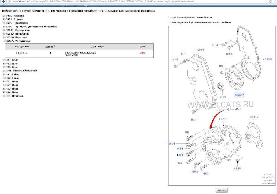

Еще вопрос, что за сальник Ford 1810619 — Уплотнение топливного насоса) немогу в каталоге найти?
Спасибо!
Невнимательно читаем: 11-ое фото и далее
Для Российской сборки артикула нет ! Я нашел только для других сборок.
российская сборка…
я аналог заказал Victor Reinz 819003100 может являться оригиналом FoMoCo. Посмотрим, что придет
Внеплановая замена этого сальника влечет за собой бОльшие затраты, чем он сам стоит. Именно его предпочитаю в оригинале ;)
меняли нижний грм и оставили старый сальник, проехали 50 000 без подтеков так и продали. Я с тобой согласен но если есть замена и нет денег, а надо то сам понимаешь.
Каждый волен закладывать свои риски ;)
