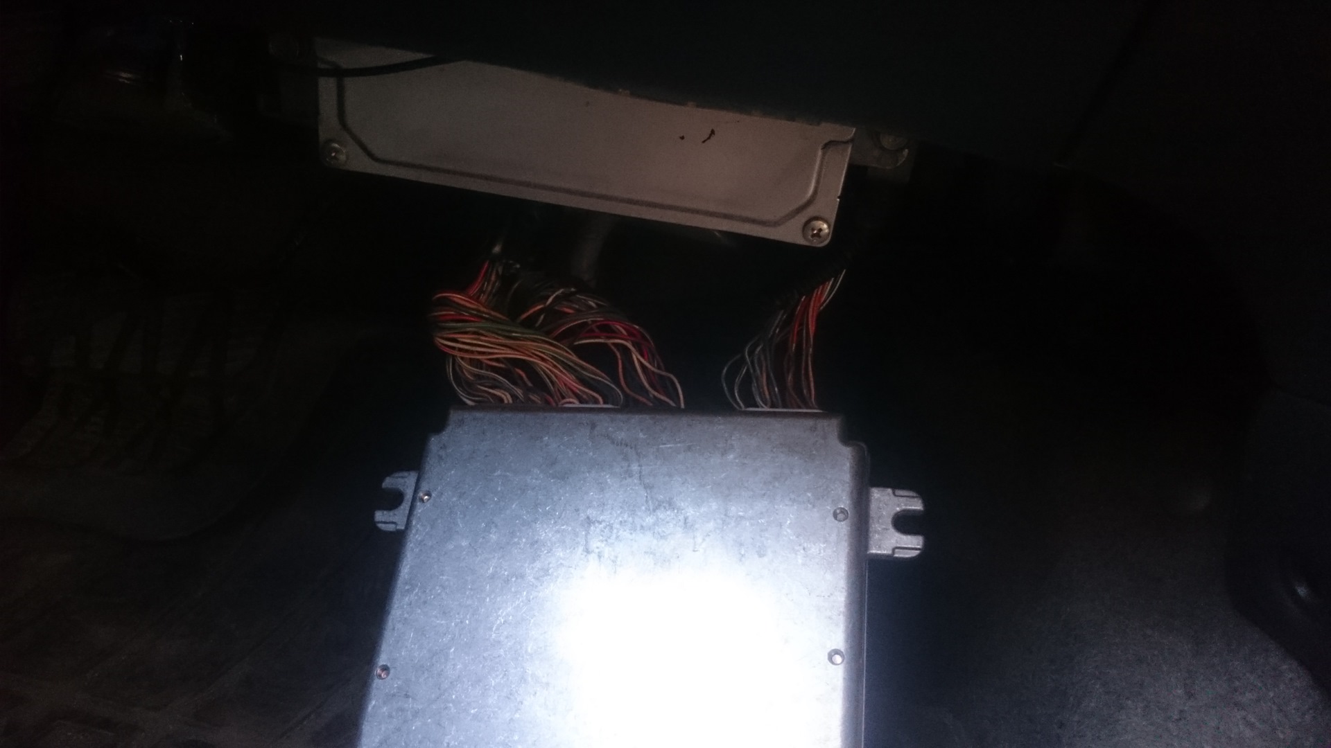

На старых мозгах от d15b машина ездила так же, проблем никаких естественно не возникло, но и динамика осталась прежней.
Вопрос замены блока управления двс было делом времени. Сначала возникло желание поставить мозг от комплектации XS. На ней был режим 7 Speed mode. Который позволял получить как режим автомата( с 7 виртуальными ступенями) так и ручной режим переключения с помощью лепестков. Однако, купив соответствующий мозг с кузова ua-eu3 с номером 37820-PLR-N41 (700 руб.), машина не завелась… Как правильно подсказали в группе цивик виной тому иммобилайзер, который был именно в этой комплектации XS. Были предложены пути решения этой проблемы, но гораздо проще было купить мозг без иммобилайзера.
У меня вариатор mlya. На цивики с такой коробкой ставились мозги 37820-PLR-J81 ( на коробку slya 37820-PLR-J82). Купил уже за 900р.
Естественно менять нужно и лямбды обе, коллектор тоже ( что бы поменять коллектор желательно трубу от d17 которая с катаолзатором, так как коллектора болт он не меняются, разные длины), но это уже потом…
По ощущениям разница есть. (105 лс и 130лс), подхват резвее, особенно на S, звук двигателя другой) отсечка дальше. Катаюсь пол дня) доволен как слон =)
